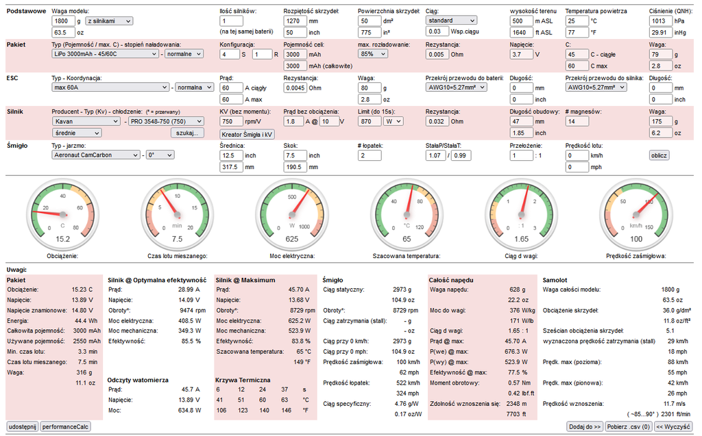

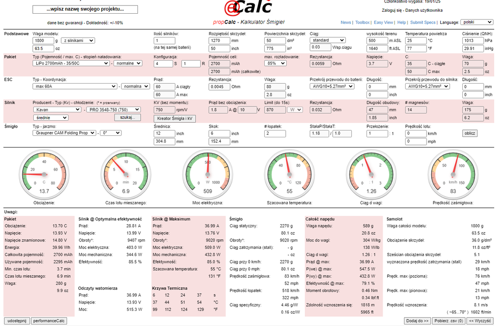

sbogdan1 Opublikowano 14 Maja 2024 Autor Opublikowano 14 Maja 2024 Konrad już przy śmigle 12x6 lipo 4S daje statycznie 2270g ciągu i niezbyt obciążony bo zaledwie 37A Zobacz sobie na dane.. jak dla mnie jest OK i nadal można go podrasować... Nie wiem tylko jak z trwałością tych napędów. Na moje OK zaje... no i bez kombinowania i ciasnoty, średnica 35mm daje swobodę i oddech silnikowi. W razie czego mogę policzyć Ci inną konfigurację. 31 minut temu, Daniel1978 napisał: Mam Bogdan tego "Kavana" pro 750 w Heronie idzie jak rakieta lekki gaz i model znika oczywiście na 4s. Nie no spoko wszystko można zaadoptować, tyle że w przypadku HERON_a trochę staje się ryzykowna tak moc, w przypływie namiętności silnik odlatuje wraz z wręgą i kawałkiem pianki. W FR wręgę trzyma i wspomaga kwadratowy kompozytowy profil. Oczywiście wszystko w granicach rozsądku, ja też wolę mieć pod ,,nogą,, zapas mocy na wypadek wyprzedzania jaskółek
koniuor Opublikowano 14 Maja 2024 Opublikowano 14 Maja 2024 5 godzin temu, Daniel1978 napisał: Ja mam ten silnik. Troszkę trzeba podszlifować. .. O wlansie to chyba Twój model widziałem kiedys wystawiony do sprzedaży 2 godziny temu, sbogdan1 napisał: Konrad już przy śmigle 12x6 lipo 4S daje statycznie 2270g ciągu i niezbyt obciążony bo zaledwie 37A Zobacz sobie na dane.. jak dla mnie jest OK i nadal można go podrasować... Nie wiem tylko jak z trwałością tych napędów. Na moje OK zaje... no i bez kombinowania i ciasnoty, średnica 35mm daje swobodę i oddech silnikowi. W razie czego mogę policzyć Ci inną konfigurację. Mój FR ma iść pionowo w górę, zapas mocy ma mieć, ja wolę szybkie i dynamiczne przeloty. Kavan pro750 jest jakaś alternatywą. Ile można wyciągnąć z tego silnika aby zachować zdrowy rozsądek?
sbogdan1 Opublikowano 14 Maja 2024 Autor Opublikowano 14 Maja 2024 Chodzi Ci o ten KAVAN PRO 3548-750 ? Wg eCalc wygląda to tak i raczej nie żyłował bym więcej. Śmigło Aeronaut 12.5 x 7.5 daje 2973g statycznego ciągu i 1.65 ciąg do wagi, Będziesz miał na wypasie. Z resztą wszystko masz poniżej. Zdrowego rozsądku jednak nie zastąpi kalkulator. Chyba że chodzi Ci o ten który Daniel ma w swoim FR - nie pamiętam który to był model ... a już wiem to KAVAN PRO 4345-880/1100W
koniuor Opublikowano 15 Maja 2024 Opublikowano 15 Maja 2024 8 godzin temu, sbogdan1 napisał: Chodzi Ci o ten KAVAN PRO 3548-750 ? Wg eCalc wygląda to tak i raczej nie żyłował bym więcej. Śmigło Aeronaut 12.5 x 7.5 daje 2973g statycznego ciągu i 1.65 ciąg do wagi, Będziesz miał na wypasie. Z resztą wszystko masz poniżej. Zdrowego rozsądku jednak nie zastąpi kalkulator. Chyba że chodzi Ci o ten który Daniel ma w swoim FR - nie pamiętam który to był model ... a już wiem to KAVAN PRO 4345-880/1100W Tak, chodizlo mi o ten silnik 3548, dzięki wielkie za kalkulację, będzie wystarczająco mocy na zabawę
