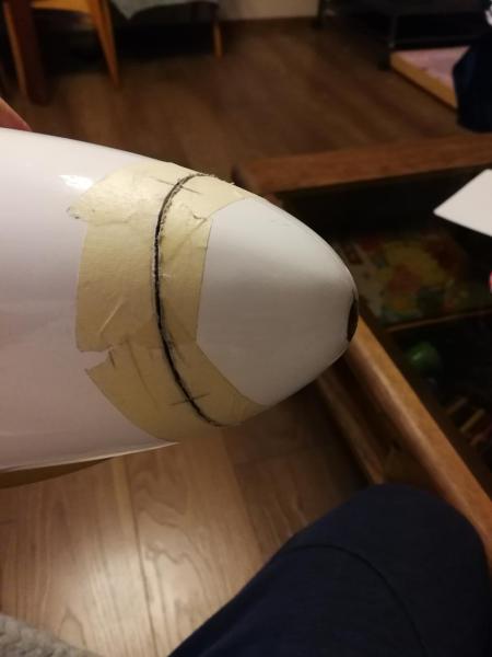

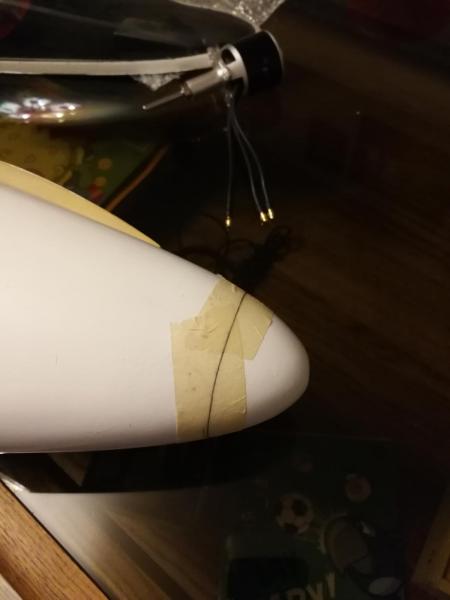

Ciosku Opublikowano 9 Września 2019 Autor Udostępnij Opublikowano 9 Września 2019 Witam, jednak klamka zapadła, tniemy. Linia cięcia wstępnie przygotowana. Odnośnik do komentarza Udostępnij na innych stronach Więcej opcji udostępniania...

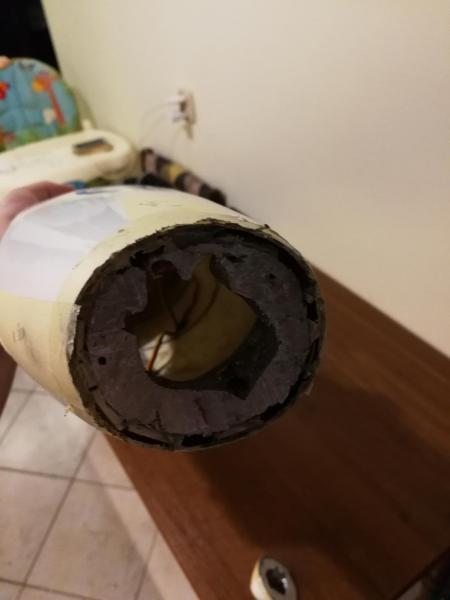

Ciosku Opublikowano 9 Września 2019 Autor Udostępnij Opublikowano 9 Września 2019 Ten kloc jest tak zalany w żywicy że ciężko go będzie wybić. Odnośnik do komentarza Udostępnij na innych stronach Więcej opcji udostępniania...

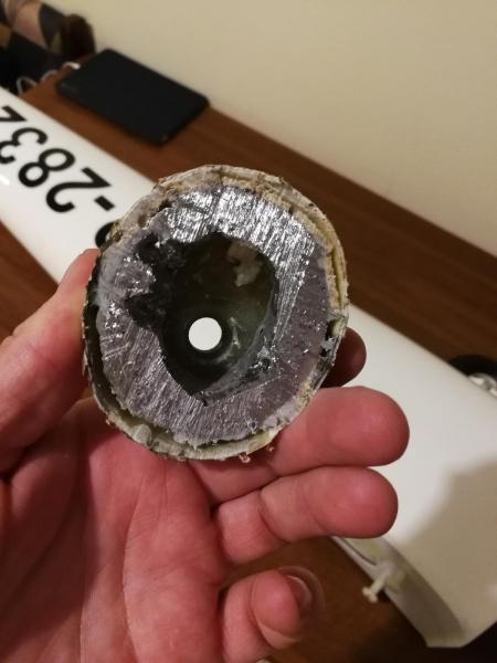

Ciosku Opublikowano 9 Września 2019 Autor Udostępnij Opublikowano 9 Września 2019 I po cięciu teraz jeszcze tylko odciąć ołów piłką. Odnośnik do komentarza Udostępnij na innych stronach Więcej opcji udostępniania...

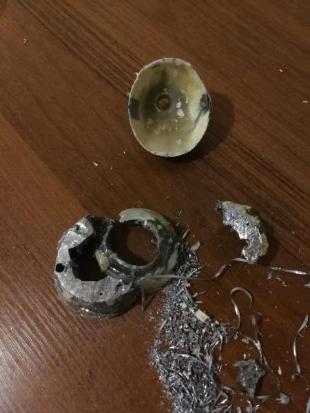

Ciosku Opublikowano 10 Września 2019 Autor Udostępnij Opublikowano 10 Września 2019 I tak to wygląda po wyjściu prawie 0.6kg ołowiu. Odnośnik do komentarza Udostępnij na innych stronach Więcej opcji udostępniania...
paweln7 Opublikowano 10 Września 2019 Udostępnij Opublikowano 10 Września 2019 Uporałeś się teraz przed przyklejeniem dorób wręgę silnikową i wklej ,później doklej nosek będziesz miał lepszy dostęp do wręgi Odnośnik do komentarza Udostępnij na innych stronach Więcej opcji udostępniania...
