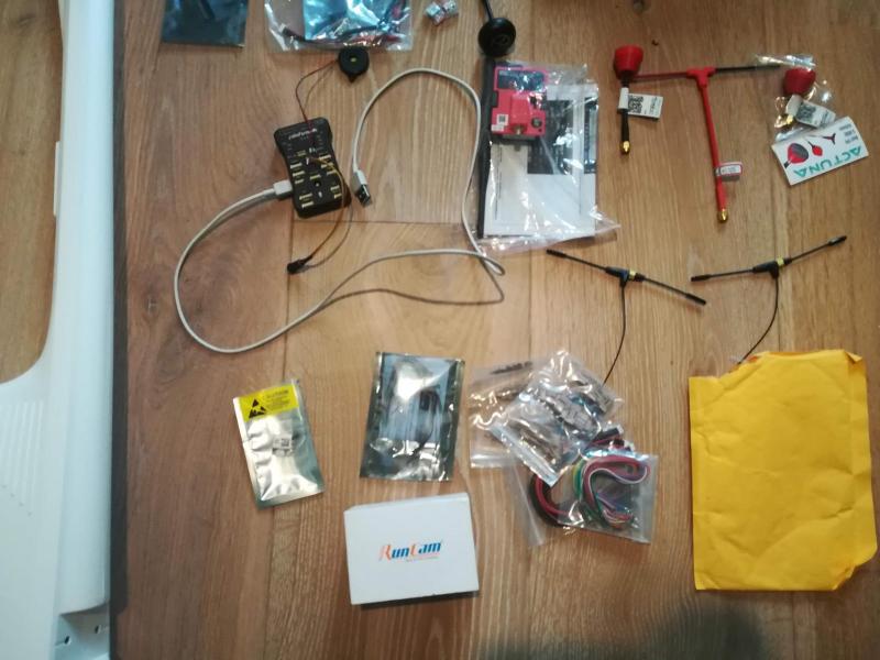

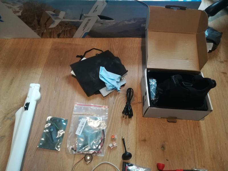

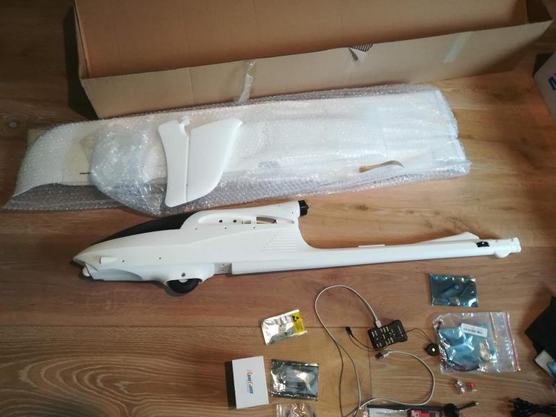

W końcu mogę się pochwalić:) (przypłynął ostatni element mojego zestawu FPV)
Składam mój pierwszy zestaw do dalekich lotów. Planowałem umieścić go na obecnym motoszybowcu phoenixie 2400, ale w czasie oczekiwania na statek z częściami, nastąpiła zmiana planów i zakupiłem rangera 2400. Jutro zaczynam powolutki montaż podzespołów w nowym nabytku:)

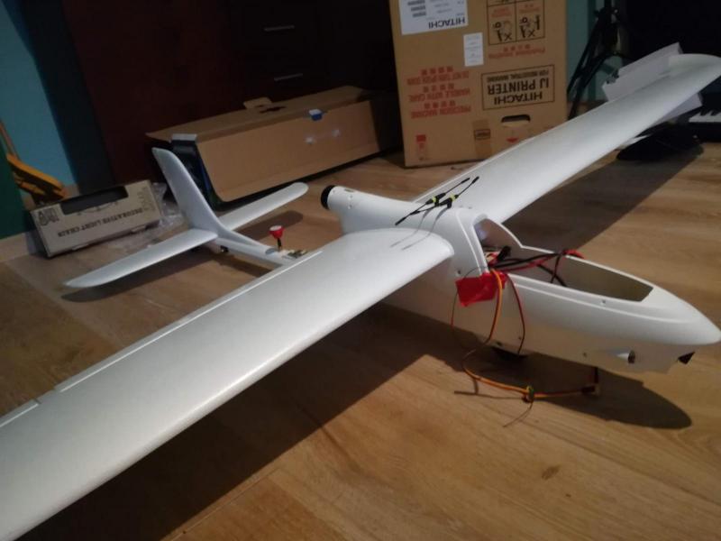

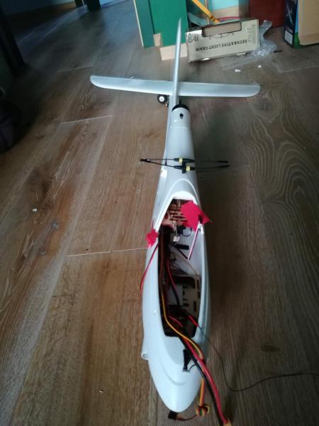

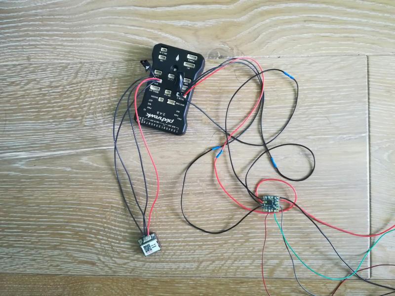

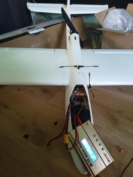

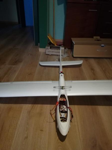

No troszeczkę czasu minęło, parę brzydkich słów z mojej strony padło:) Ale  jest już wizja, podłączony pixhawk, i wstępnie poskładany mechanicznie. Mam nadzieję że śmigło w dobrą stronę założyłem- napisem do kierunku lotu...:)
Kolejny krok to podłączyć odbiornik, oraz chyba największe wyzwanie(nigdy tego jeszcze nie robiłem)- zaprogramowanie autopilota.
Tak teraz sobie patrzę na te zdjęcia, i może umieścić jedną antenę z odbiornika pionowo z boku kadłuba? da to coś czy nie ma sensu?
Zimą, też chyba da się latac:) no daje sobie czas do weekendu, może uda mi sie coś skonfigurować, wiadomo, wpierw muszę oblatać nowy samolot, a wtedy odważę się założyć gogle:)

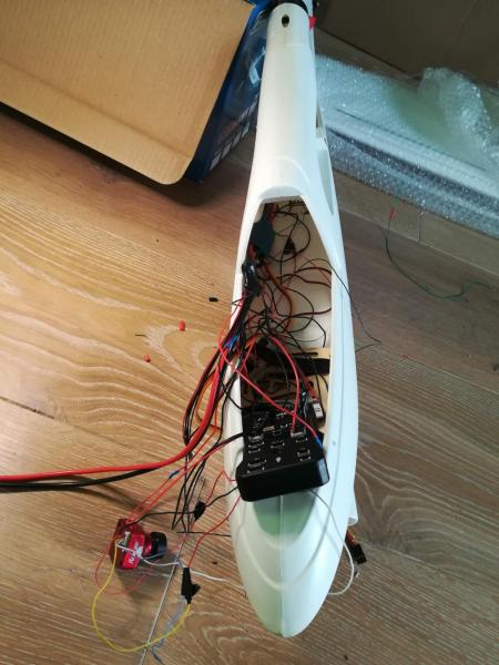

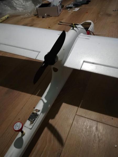

Sporo wody upłynęło od ostatniego wpisu, tak więc umieszczam zdjęcia prawie gotowego Rangera. Brakuje jeszcze GPS-a który przyjdzie w tym tygodniu. Zdjęć "wnęczności" nie pokazuję . bo nie ma czym się chwalić, niestety miejsca mało na wciśniecie ręki i nie wszystko jest ułożone jak powinno:) Ostatnie "tankowanie" przed próbnym oblotem(jeżeli dzisiaj wiatr się uspokoi) Gotowy do lotu Ranger waży 2,8kg(bez gps-a). Bateria 4S 10.000 mAh, Samolot jeszcze nie ma żadnych oznaczeń, ale coś córka wspominała o naklejkach my little ponny :)

Ze względu na zakłócenia wizji przy włączonym silniku na maxa, za poradą wlutowałem 2 filtry LC. Testy odbędą się jak pogoda na to pozwoli:)post-22017-0-06058000-1570043023_thumb.jpg
