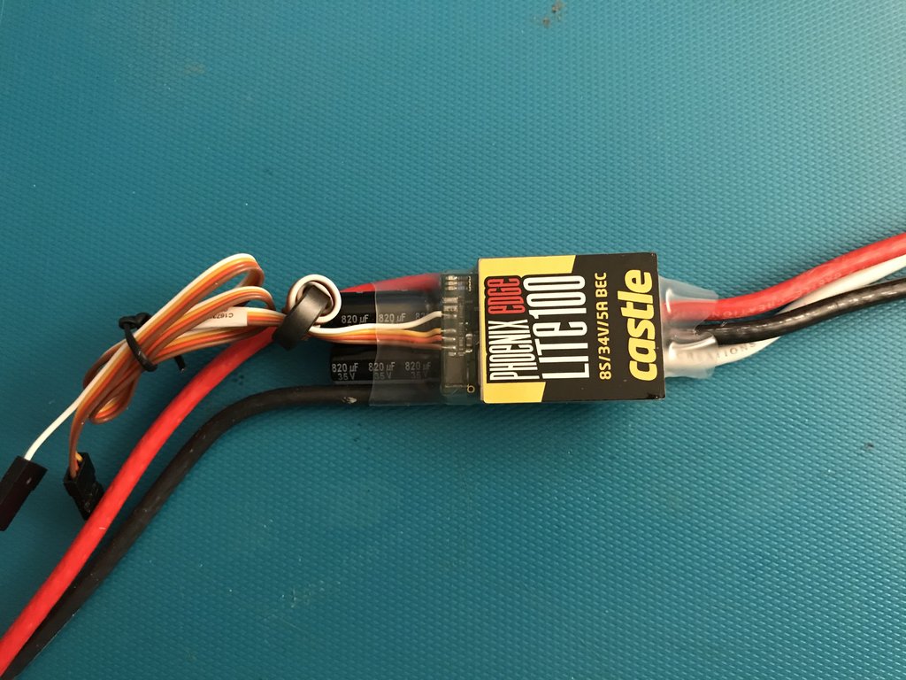

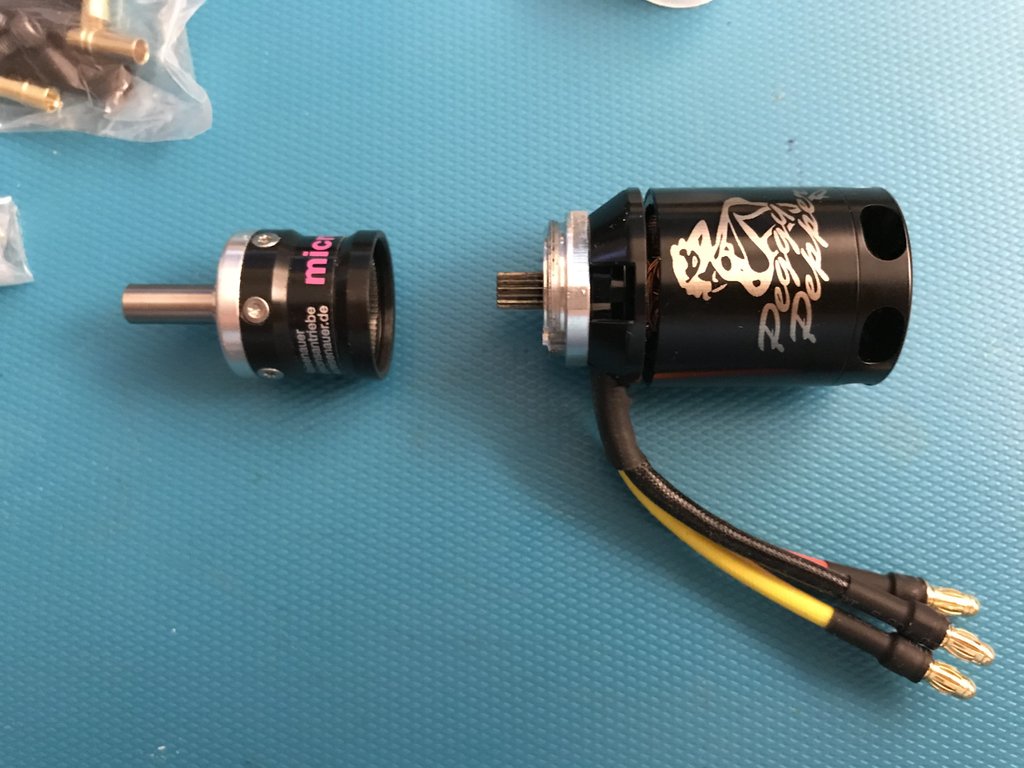

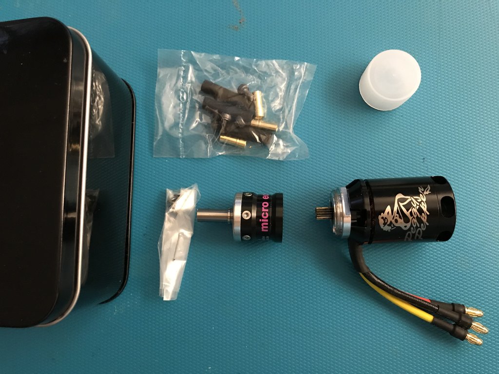

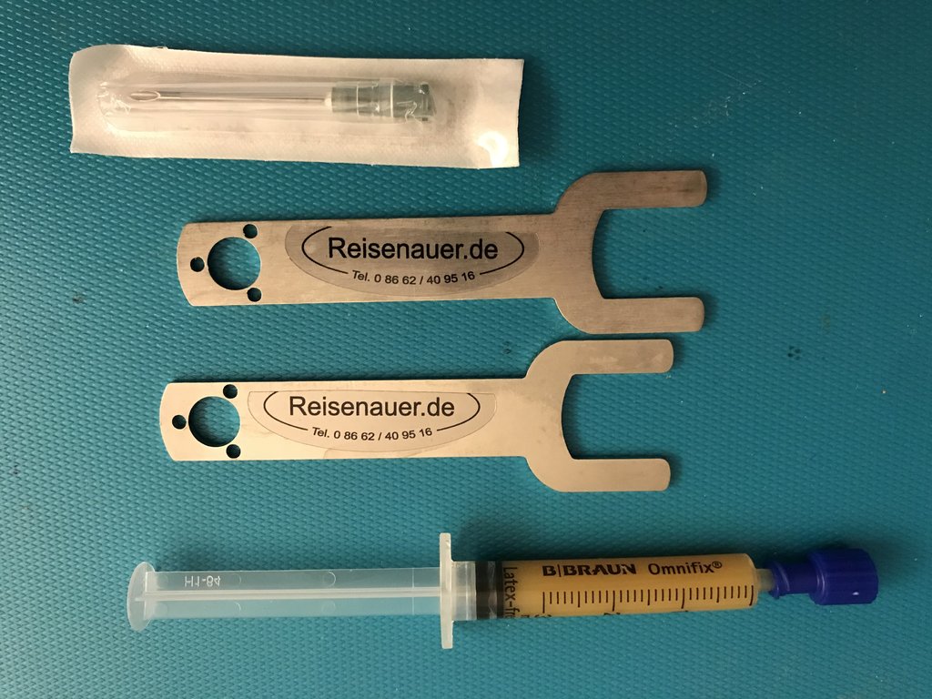

jarek996 Opublikowano 23 Kwietnia 2020 Autor Opublikowano 23 Kwietnia 2020 Uwielbiam dni "paczkowe" , a i wczoraj i dzisiaj sie takie wydarzyly ! Wczoraj doszedl regielek , a dzisiaj silnik od Pana Andy Reisenauera. Regiel ( CASTLE PHOENIX EDGE w wersji LITE czyli bez masywnej obudowy i lzejszy od "normalnego ) , ladnie , ale klasycznie zapakowany , natomiast silnik ( z przekladnia ) przyszedl spakowany w piekne stalowe pudelko . Do tego zamowilem komplet kluczy do skrecenia silnika z przekladnia i dzialke dla calej rodziny do wbicia w zyle na wieczor ( juz przygotowana w strzykawce ) + igle . Andy dodaje to kazdego silnika , zeby sobie poogladac i pozniej "odjechac" na godzinke ?
Konrad_P Opublikowano 23 Kwietnia 2020 Opublikowano 23 Kwietnia 2020 Regulator jest świetny. Stosuje go od dawna właśnie serię Lite i nigdy mnie nie zawiódł. Teraz mam wersję Talon i też jestem zadowolony. Silnik to jaki 1530?
jarek996 Opublikowano 23 Kwietnia 2020 Autor Opublikowano 23 Kwietnia 2020 TAKI : https://www.reisenauer.de/aid-1525-Peggy-Pepper-HK-2221-5-5000KV-mit-Micro-Edition-5-1-N-T.html Te regle to juz kilka osob BARDZO chwalilo.. Witek ( LATACZ ) pisal , ze znosza DUUUZO wiecej jak powinny ...... Byla akurat znizka ( u nas w Szwecji ) i wyrwalem go za 520 zl Silnik na stale lutowac , czy klasycznie na kontaktach ? P.S: Ramki do serw jeszcze nie doszly ?
Konrad_P Opublikowano 23 Kwietnia 2020 Opublikowano 23 Kwietnia 2020 51 minut temu, jarek996 napisał: Silnik na stale lutowac , czy klasycznie na kontaktach ? Tylko na stałe. Silnik fajny tylko zajebi... duże Kv Ja takiego nie miałem więc nie wiele mogę powiedzieć. Kupiłeś już łopatki? No i jakie przewidujesz? Do startu z ręki to te 13x8 byłyby idealne ale te 12x17 to ogień. Tylko przy takich łopatkach technika startu jest nieco inna i trzeba uważać. A co do regulatorów to Lite troche mniej znoszę niż zwykłe EDGE. Zwykły EDGE 60A znosił spokojnie 80A. W telemetrii regulatora było to dokładnie widać. Lite niestety nie mają telemetrii, trochę szkoda no ale coś za coś. PS A to bardzo dziwne. Do Wrocka zazwyczaj szły 4 max 5 dni.
jarek996 Opublikowano 23 Kwietnia 2020 Autor Opublikowano 23 Kwietnia 2020 11 minut temu, Konrad_P napisał: Silnik fajny tylko zajebi... duże Kv No ale to z przekladnia ! Teraz tak patrze na moje mocowania smigla i oczywiscie okazuje sie , ze NIE mam nic na 6 mm ( a przekladnia ma os 6 mm ) ? I za to kocham modelarstwo ! Juz prazie lecimy , ale NIE !!! Nie mamy w domu srubki 3,5 mm ( czy innej pierdoly ) ? Jakich mocowan smigla uzywasz Konrad ? Smiglo na poczatek 12x13 , a pozniej poeksperymentuje ....... Latasz na TAKICH , czy na prostych ? :

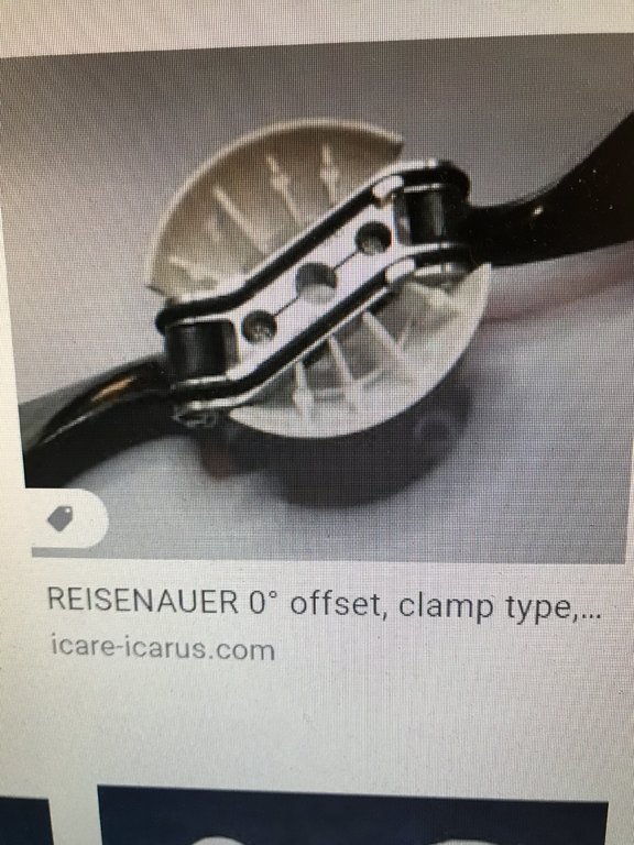

Konrad_P Opublikowano 23 Kwietnia 2020 Opublikowano 23 Kwietnia 2020 No kurcze już Cię uczulałem poprzednio, że jak będziesz brał ramki to pomyśl o kołpaku tylko wpierw wymyśl silnik. Ja kupuje kołpaki te od Vladimira z Hyper... Jestem z nich zadowolony. To są plastikowe ale bardzo dobrej jakości. Ty będziesz miał ciężki silnik na dziobie więc pomyśl może o kołpaku węglowym. Trzeba było kupić albo tu albo tu bo w obu sklepach mają wybór.
jarek996 Opublikowano 23 Kwietnia 2020 Autor Opublikowano 23 Kwietnia 2020 17 minut temu, Konrad_P napisał: No kurcze już Cię uczulałem poprzednio, że jak będziesz brał ramki to pomyśl o kołpaku tylko wpierw wymyśl silnik. Ja kupuje kołpaki te od Vladimira z Hyper... Jestem z nich zadowolony. To są plastikowe ale bardzo dobrej jakości. Ty będziesz miał ciężki silnik na dziobie więc pomyśl może o kołpaku węglowym. Trzeba było kupić albo tu albo tu bo w obu sklepach mają wybór. Ciezki ? 114 G Kupic , kupic ........ Gdybym wiedzial ze oska 6mm , to bym kupil , ale pisalem Ci , ze ja roztrzepany jestem . Kolpak mam 35-36 mm Taki moze ??? https://www.natterer-modellbau.de/Turbo-Spinner-fuer-Klappluftschrauben-D35mm-6mm
Konrad_P Opublikowano 23 Kwietnia 2020 Opublikowano 23 Kwietnia 2020 Gdybyśmy rozmawiali o moim modelu który ma kadłub o długości 1,6m to mówiłbym że silnik lekko średni. Ale Ty masz raptem z 50-60cm kadłuba więc moim zdaniem będzie Ci ciężko złapać bez dodatkowego dociążenia SG. Tyle że to tylko gdybanie. W praniu może się okazać, że nie jest aż tak źle. Jarek teraz masz dwie możliwości. Albo poszukać gdzieś u siebie czytaj w sklepach kołpaka albo domówić u Nila lub u Reisenauerów. Latam na tych skośnych z offsetem 0, tych co pokazałeś. Łopatki przy takich kołpakach bardzo dobrze przylegają do kadłuba. W przypadku moich modeli ma to minimalne ale jednak jakieś znaczenie. Przy takim jak masz Ty popierdzielaczu nie ma to znaczenia, tylko estetyczne moim zdaniem. Ale ja bym wziął właśnie te ze zdjęcia. Co do łopatek to przemyśl jeszcze sprawę i może dokup te 13x8. Będzie Ci prawdopodobnie łatwiej wejść/wlatać się w model, co nie oznacza że praca silnika maksymalnie 8 sekund. Mam nadzieje że masz dobry wzrok. PS Pamiętaj, że na stronie podawane parametry silnika to już uwzględniają przekładnię, to nie są dane gołego silnika.
jarek996 Opublikowano 23 Kwietnia 2020 Autor Opublikowano 23 Kwietnia 2020 12 minut temu, Konrad_P napisał: Będzie Ci prawdopodobnie łatwiej wejść Nie lubie "latwych "wejsc !!! ? Musze i tak pozamawiac troche smigiel ( klasycznych ) do moich innych modeli , wiec jutro razem z nimi zamowie cos do Mini Hawka ... https://www.mg-modellbau.de/Flugzeugzubehoer/Luftschrauben-und-Zubehoer/Spinner/Reisenauer/RF-Spinner-CFK-36-6mm---Turbo-schwarz-CFK-Optik-mit-0°-Versatz.html https://www.reisenauer.de/aid-1810-RF-Spinner-CFK-36-6mm-Turbo-white.html
