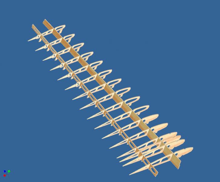

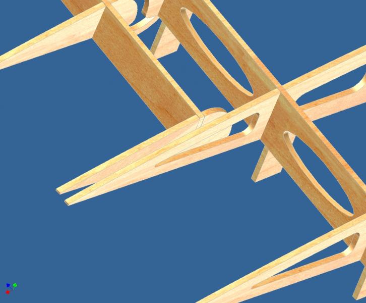

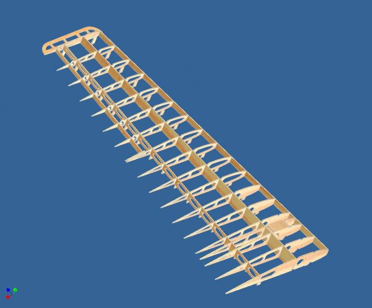

semp Opublikowano 1 Grudnia 2019 Udostępnij Opublikowano 1 Grudnia 2019 W tym temacie będę relacjonował budowę CSS-11 w skali 1/4. Model został skonstruowny przez kolegę Wiesława z Łodzi ,przy udziale Andrzeja z okolic Łodzi i mnie jako prowodyra. Co prawda jakiś czas temu próbowałem zbudować większego CSSa, ale na zbudowaniu konstrukcji się zakończyło. Zdjęcie samolotu Model jest konstrukcji drewnianej, rozpiętość 2,65m,bęzie napęd elektryczny. Jak na razie zrobiłem jedno skrzydło, składa się dobrze Rysunki montażowe skrzydła Odnośnik do komentarza Udostępnij na innych stronach Więcej opcji udostępniania...

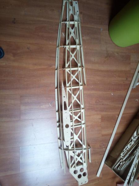

semp Opublikowano 5 Grudnia 2019 Autor Udostępnij Opublikowano 5 Grudnia 2019 Kadłub po wklejeniu kratownicy wewnętrznej Odnośnik do komentarza Udostępnij na innych stronach Więcej opcji udostępniania...
semp Opublikowano 8 Grudnia 2019 Autor Udostępnij Opublikowano 8 Grudnia 2019 Kadłub w znacznej części jest już zmontowany. Model był planowany na napęd spalinowy , dlatego domek jest bardzo wytrzymały. Dla elektryka może być zrobiony trochę lżej. Odnośnik do komentarza Udostępnij na innych stronach Więcej opcji udostępniania...

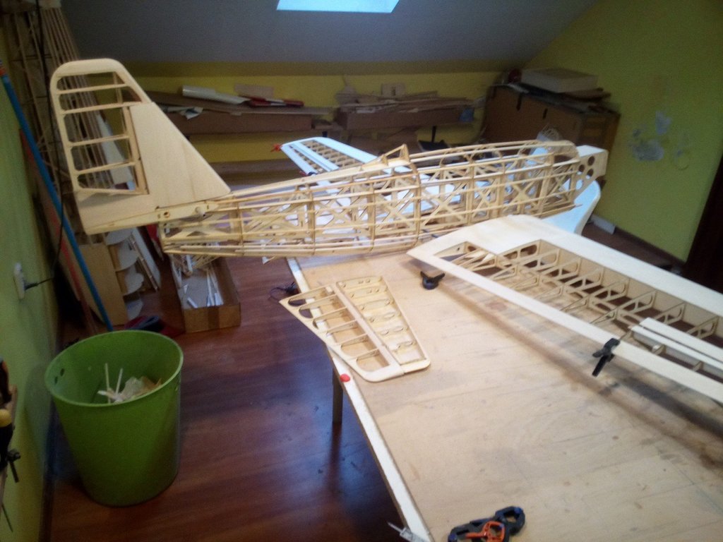

semp Opublikowano 23 Grudnia 2019 Autor Udostępnij Opublikowano 23 Grudnia 2019 Budowa powoli się posuwa.Kilka zdjęć stateczników. 1 Odnośnik do komentarza Udostępnij na innych stronach Więcej opcji udostępniania...
mecenas Opublikowano 23 Grudnia 2019 Udostępnij Opublikowano 23 Grudnia 2019 No bardzo ładna i czysta robota Panie Mariuszu?. Fajny i niespotykany model i ponoć dobrze latający. W jakim programie projektowałeś? Odnośnik do komentarza Udostępnij na innych stronach Więcej opcji udostępniania...
semp Opublikowano 25 Grudnia 2019 Autor Udostępnij Opublikowano 25 Grudnia 2019 Wolałbym Mariuszu,rozmawialiśmy trochę o Jastrzębiu w Bobrownikach(zapraszam na przyszły rok i chciałbym zobaczyć Jastrzębia w locie). Model został zaprojektowany w Inventorze przez kolegę Wiesia z Łodzi przy niewielkim moim udziale. Wiesiek zaprojektował kilka modeli m.in. Orlika w najnowszej wersji o rozop. ponad 3 m.Niestety jest tylko wycięty i nie ma chętnego do zbudowania go. 1 Odnośnik do komentarza Udostępnij na innych stronach Więcej opcji udostępniania...

BRoman Opublikowano 27 Grudnia 2019 Udostępnij Opublikowano 27 Grudnia 2019 Do czego ma służyć kratownica wewnętrzna kadłuba ? Odnośnik do komentarza Udostępnij na innych stronach Więcej opcji udostępniania...
semp Opublikowano 28 Grudnia 2019 Autor Udostępnij Opublikowano 28 Grudnia 2019 Miała usztywniać , ale po złożeniu okazało się ,że sztywność konstrukcji jest wystarczająca.Biorąc pod uwagę to, że jest tam jeszcze kilka podłużnic, to kadłub jest dość sztywny.Kratownica w ogonie trzyma pionowy. Odnośnik do komentarza Udostępnij na innych stronach Więcej opcji udostępniania...
BRoman Opublikowano 28 Grudnia 2019 Udostępnij Opublikowano 28 Grudnia 2019 Ty spryciarzu ! Widziałeś mój uśmiech jak zadawałem pytanie. Dobrze, ze projektant nie zakochał się w konstrukcji modelu Ła z tego forum. Tam to było szaleństwo ! Jak już chcesz koniecznie usztywnić to pomiedzy wręgami 2-3, 3-4 licząc od końca kadłuba zrób poziomy X z listew balsowych solidnie wklejonych na wikolowaty klej. Takie 6x8 . Odnośnik do komentarza Udostępnij na innych stronach Więcej opcji udostępniania...

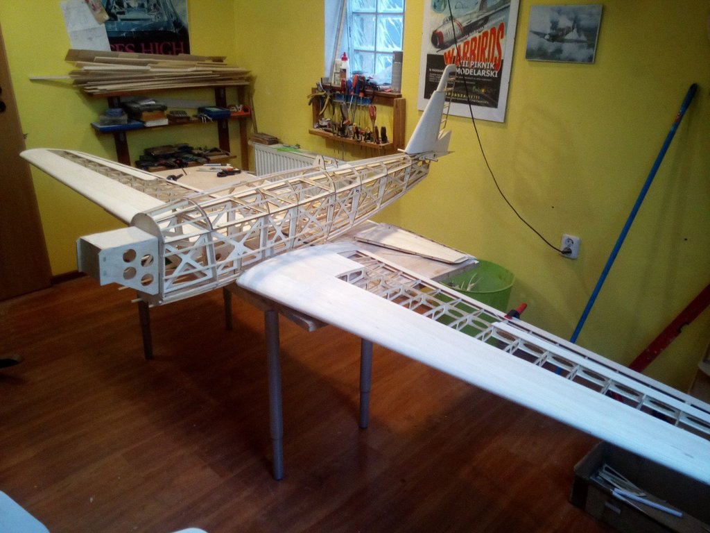

semp Opublikowano 7 Stycznia 2020 Autor Udostępnij Opublikowano 7 Stycznia 2020 Powoli posuwamy się doprzodu. 2 Odnośnik do komentarza Udostępnij na innych stronach Więcej opcji udostępniania...
