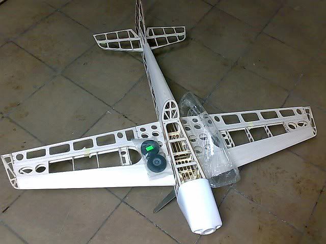

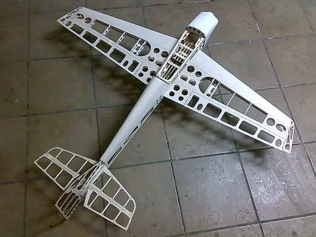

MacFlyer Opublikowano 17 Stycznia 2009 Opublikowano 17 Stycznia 2009 to co na tym zdjęciu waży ok610g
filip Opublikowano 17 Stycznia 2009 Opublikowano 17 Stycznia 2009 MacFlyer, jakie wyposażenie zamierzasz do niego wsadzić :?:
MacFlyer Opublikowano 17 Stycznia 2009 Opublikowano 17 Stycznia 2009 jak najlżejsze :mrgreen: posiadam silnik turningy 132g, ale nie wiem czy nie będzie za słaby, zobaczę na pakiecie 3s a później 4s, regulator 50A , serwa Hextronik MG-14 14g/2.2kg, i tyle

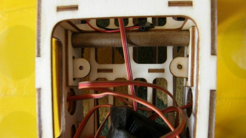

gładkilot Opublikowano 18 Stycznia 2009 Opublikowano 18 Stycznia 2009 był to model z orginalnie narzuconym mocowaniem więc powinno wystarczyć ale można to też zrobić na sztywno
Aeron1 Opublikowano 18 Stycznia 2009 Opublikowano 18 Stycznia 2009 Filip Sprężyna, gumki, haczyki. Hmmm I to wystarczy Główne obciążenie jest na rurze a to ma tyko trzymać by przy szybkich beczkach nie odpadła połówka skrzydła ( już jeden tak latał )
Mareq Opublikowano 18 Stycznia 2009 Opublikowano 18 Stycznia 2009 Na tym łączeniu nie działają duże siły. Sprężyna lub gumki wystarczą.
