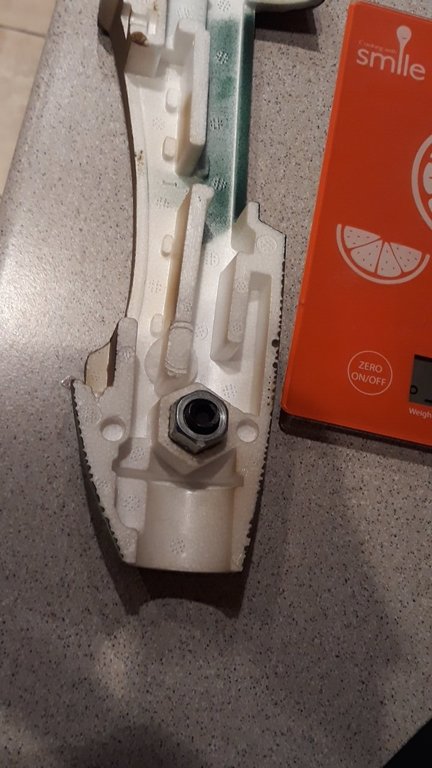

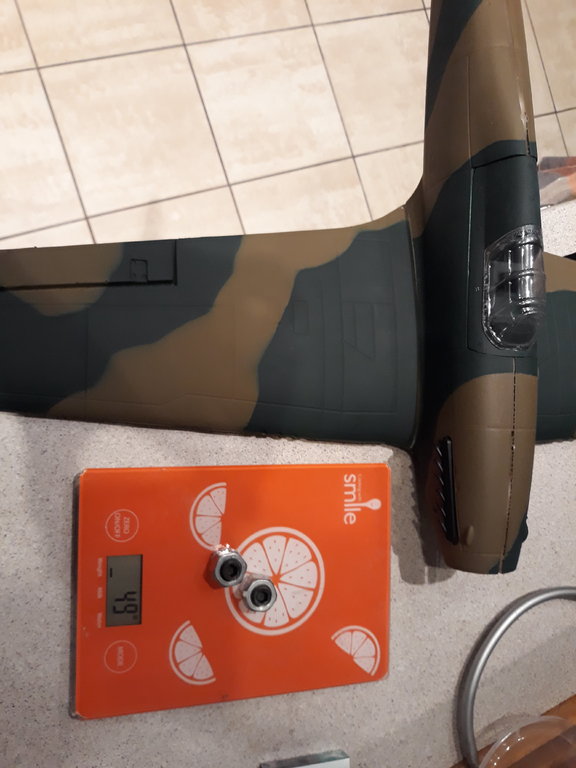

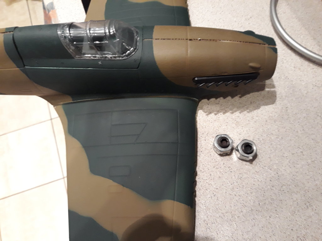

- hitem było umieszczenie (mimo że kupiłem sam kit) 2 potężnych śrub z przodu dla wyważenia (model w wersji rtf ponoć waży ponad 300g!!!!).

-"dwie śruby", a ja na zdjęciu widzę dwie nakrętki.

Żeby było jeszcze ciężej w te 2 nakrętki wkręcone byłý jeszcze 2 kawałki uciętych śrub! (te czarne pola w śrubach na zdjęciu).

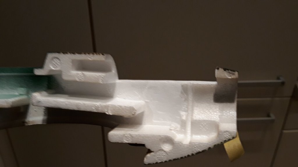

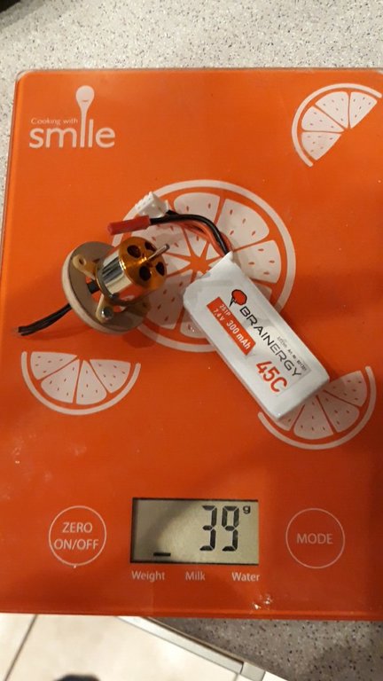

Dobry wieczór,
Przy sobocie (wolnej) podłubałem trochę przy Hurri, bo korci mnie strasznie żeby sprawdzić czy sie uda go jakoś ulotnić.

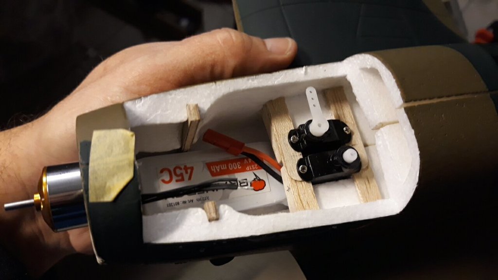

Najważniejsze jest wyważenie (sprzętem, bo nakrętkami a la 50g to każdy potrafi!), czyli działanie "cała naprzód!": silnik, bateria etc musi być na samym dziobie; dlatego wykonałem trochę chirurgii i okazało się że w przodzie kadłuba jest całkiem sporo miejsca; po próbnym osadzeniu silnika i baterii model się ładnie wyważa i myślę że są szanse na latanie; podwozie chyba na razie nie wchodzi w grę, ale jeszcze zobaczę jak z wyważeniem będzie po zamontowaniu serw i reszty elektryki. Będzie cd.

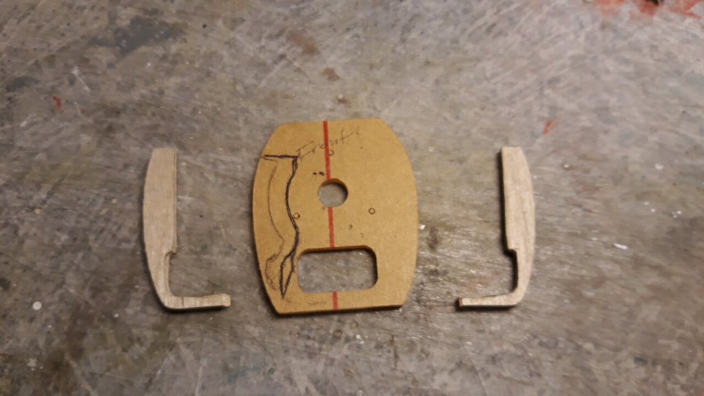

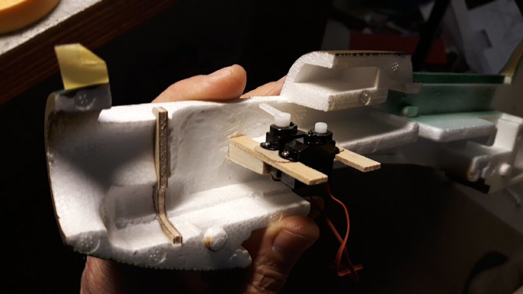

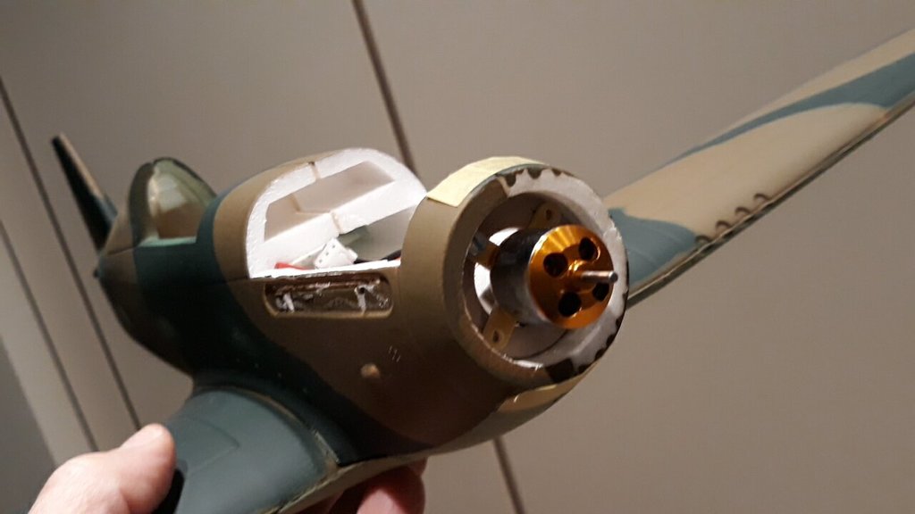

Dobry wieczór,

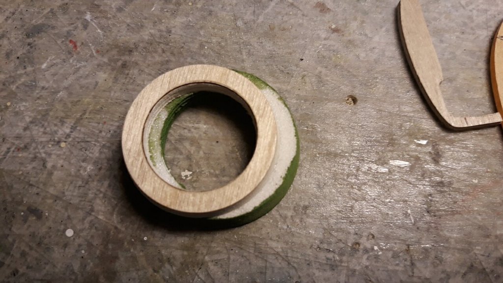

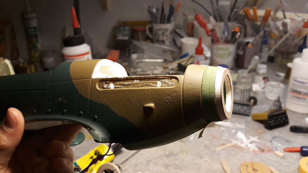

Trochę kombinacji było trzeba ale wydaje się, że się wszystko w dziobie zmieści; nie jest najwygodniej bo bateria będzie na dnie dziobu ale inaczej nie umiałem bo chciałem ją zamontować w jak najbardziej wysunìętej do przodu pozycji; dawną wręgę silnikową musiałem wyrzucić i zrobić szczątkowe do której przykleję wzmocnienia nowej, która będzie przesunięta do przodu;
Zrobiłem też brakującą część przodu (te dwa pierścienie na zdjeciu), trzeba będzie je jeszcze oszlifować i nadać ostat kształt. To tyle na razie.cdn

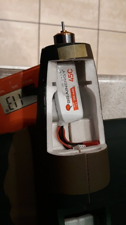

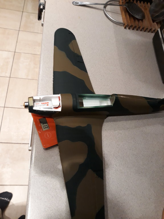

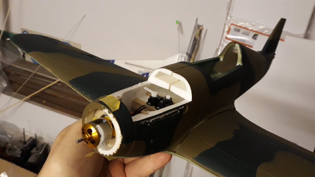

Dobry wieczór,
Trochę z doskoku ale ostatnio na pełnej mocy prace trwają. Przede wszystkim udało mi się (czego niestety nie sfotografowałem) upchać cały sprzęt w dziobie bez jakichś większych problemów i okazało się że model pięknie się wyważa! Trochę nawet na dzióbek się skłania mimo, że założyłem oryginalne "pancerne" druty napędu lotek. Model ze wszystkim (3 serwa, bateria jak na zdj wyżej etc) ważył 158 g! Czyli połowa tego co waży oryginalny zestaw arf.

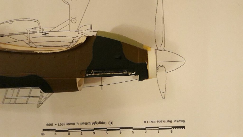

Dobry wieczór,
Poszło mnóstwo szpachlówki i czasu zabrało to sporo ale przynajmniej przejście kadłub-skrzydło zrobione. Większość krawędzi obłożona pap jap. I kadłub wstępnie pomalowany; schemat malowaniaz lotniskowca Glorious wiosna 1940. Teraz będę męczył atrapę podwozia bo w oryginale wszystko skopsane zostało strasznie, musiałem szybko zaszpachlować żeby na to nie patrzeć:).cdn.

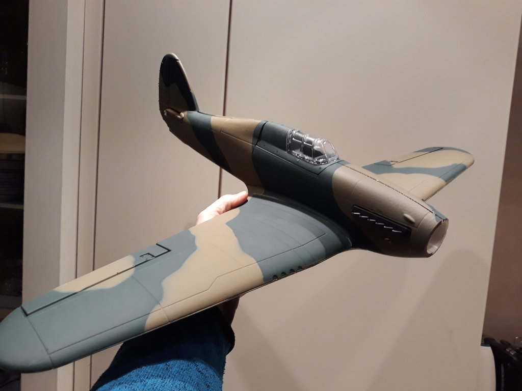

Dzień dobry,

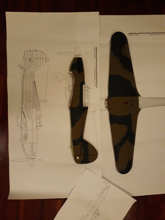

Trochę czasu to zajęło (jak na montaż piankolota) ale już pomalowany i (jak zwykle) prawie gotowy. Trochę drobiazgów i spróbuję go ulotnić. Będzie jeszcze zabawa z finalnym wyważaniem. Cdn.

Ps.zdjęcie celownika z netu jako wzór (takiego ładnego raczej nie zrobię).m
