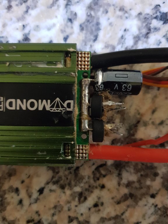

pablos Opublikowano 8 Marca 2020 Opublikowano 8 Marca 2020 Witam ostanio zauważyłem że silnik na wysokich obrotach traci znacznie na mocy. po oględzinach okazało się że druciki od kondensatorów się pourywały . Zamówiłem nowe kondensatory o tych samych wartościach jak oryginalne przelutowałem i już. Dzis w czasie trzeciego lotu na maksymalnych obrotach wybuchły dwa z tych nowych kondensatorów obroty silnika poszły w dół ale dało się spokojnie wylądować.Jaka może być przyczyna , regiel mam kilka sezonów do tej pory wszystko było OK.Regiel jest do 150 A 12S ja latam na 10 S prąd około 100 A

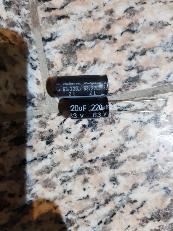

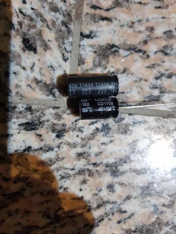

pablos Opublikowano 8 Marca 2020 Autor Opublikowano 8 Marca 2020 Stary i nowy kondensator nowy to ten mniejszy

Bodzioch Opublikowano 8 Marca 2020 Opublikowano 8 Marca 2020 A tak z ciekawości zapytam nie zalutowałeś ich czasem prze przypadek odwrotnie, bo na foto nie za bardzo widać czy to pole lutownicze jest minusowe ?

paulusr Opublikowano 8 Marca 2020 Opublikowano 8 Marca 2020 Musisz kupić kondensatory LOW ESR - Rubycon serie ZL, ZLH, ZLJ o pojemnościach i napięciu jak oryginały lub większe. CD110X sie ugotowały.
pablos Opublikowano 8 Marca 2020 Autor Opublikowano 8 Marca 2020 Zwrócilem na to uwagę i lutowałem tak jak były orginalne przylutowane czyli minus do minusa A taki może być https://de.farnell.com/kemet/a759my227m1jaae045/kondensator-220-f-63v-20/dp/2614107 zaznaczę jeszcze ze mieszkam obecnie w Niemczech i szukam w niemieckich sklepach
paulusr Opublikowano 8 Marca 2020 Opublikowano 8 Marca 2020 Wygląda na to że tak ale masz dostępne ZLJ i ZL https://de.farnell.com/rubycon/63zl220mefc10x23/kondensator-220-f-63v-20/dp/1281839?st=zl https://de.farnell.com/rubycon/63zlj270m10x20/kondensator-270-f-63v-20/dp/2346478?st=zlj Większość producentów lutuje Rubycony Przedłużałeś przewody do Aku? Na każde dodatkowe 20 cm dodaj drugie tyle pojemności. 1
