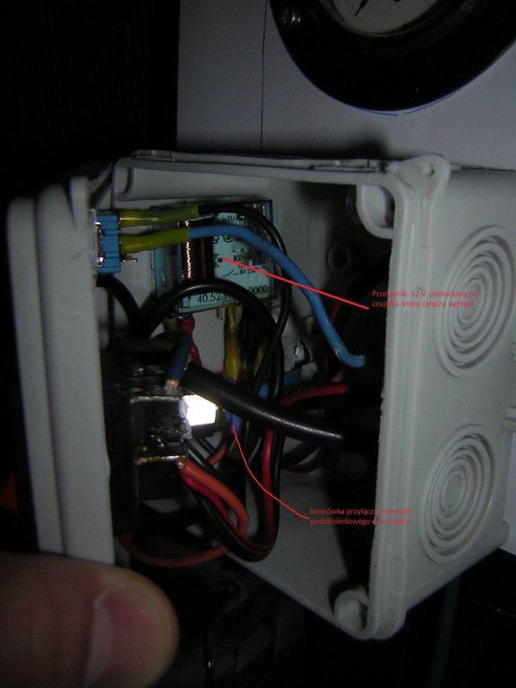

no fakt -rzeczywiście są i takie używki elektroniczne  i wygląda to fajnie  -trzeba koniecznie dołożyć mikro przekaźnik o małym poborze prądu przez cewkę -próba wysterowania cewki stycznika lub większego przekaźnika skończy się spaleniem tego przetwornika.

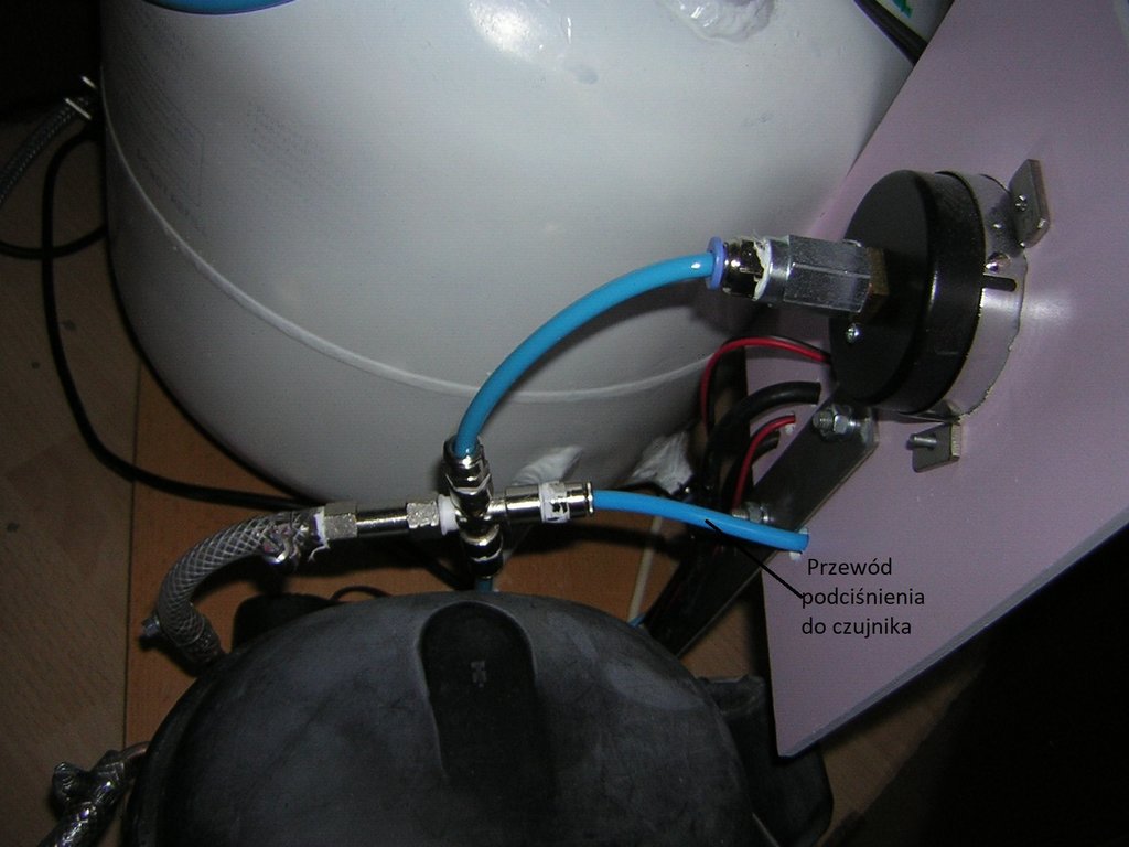

Paweł bardzo proszę , odpowiadam
W skład czujnika próżni wchodzi zasilacz 12V który go zasila , mały przekaźnik 12 V  ze stykami roboczymi na 220V 8A dodatkowo są pozłacane do których jest podłączony agregat .
Czujnika podciśnienia kosztował 100zł  , ale gdyby się uszkodził kupiłbym znów taki sam jestem mega zadowolony .
Jest czuły na każdy spadek podciśnienia w ustawionej histerezie .
Wakumetr dałem tylko dodatkowo , od czasu do czasu robię próby szczelności całego układu , wypompowuje powietrze na całą noc.
Sprawdzam na drugi dzień ile uszło , przed planowaną robotą zazwyczaj służy do oklejania rdzeni styro fornirem topolowym .
Kapitalną  rolę odgrywa zbiornik wyrównawczy gdy spada ciśnienie na worku on wyrównuje , dzięki temu czujnik nie załącza   się co po chwilę .
Zauważyłem  ze co godzinę, się załącza  czujnik .
Jako worków używam ,rękawa foliowego .

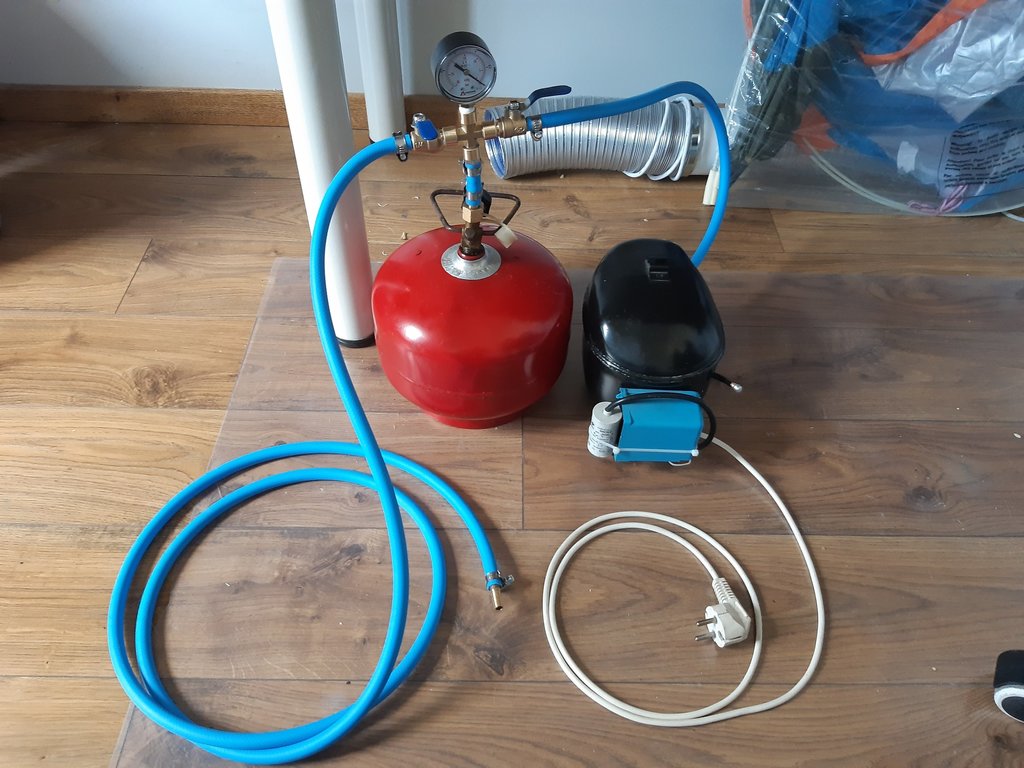

To ja wrzucę dzisiejsze wypociny.
Przyszły elementy, więc poskręcałem toto.
Szczelne, ale robię nadal testy
Brakuje jeszcze:
- filtra na wejściu do pompy (żeby nie zasysało śmieci)
- butelki PET na wypluwanie oleju
- podstawy z płyty
Nie będzie to zaawansowane ustrojstwo, ponieważ potrzebuję go jak na razie do kilku prac przy formie negatywowej.
Ale może przyda się w przyszłości.
Zapłaciłem za to wszystko 166 PLN z wysyłką z 4 rożnych miejsc.
P.S> z tyłu widać moją  mieszkaniową komorę lakierniczą... czyli namiot i rura z wentylatorem służące jako odciąg :)
