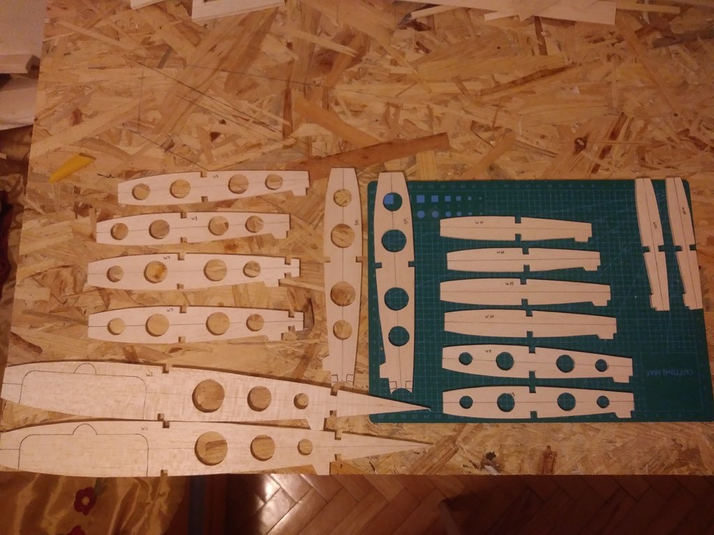

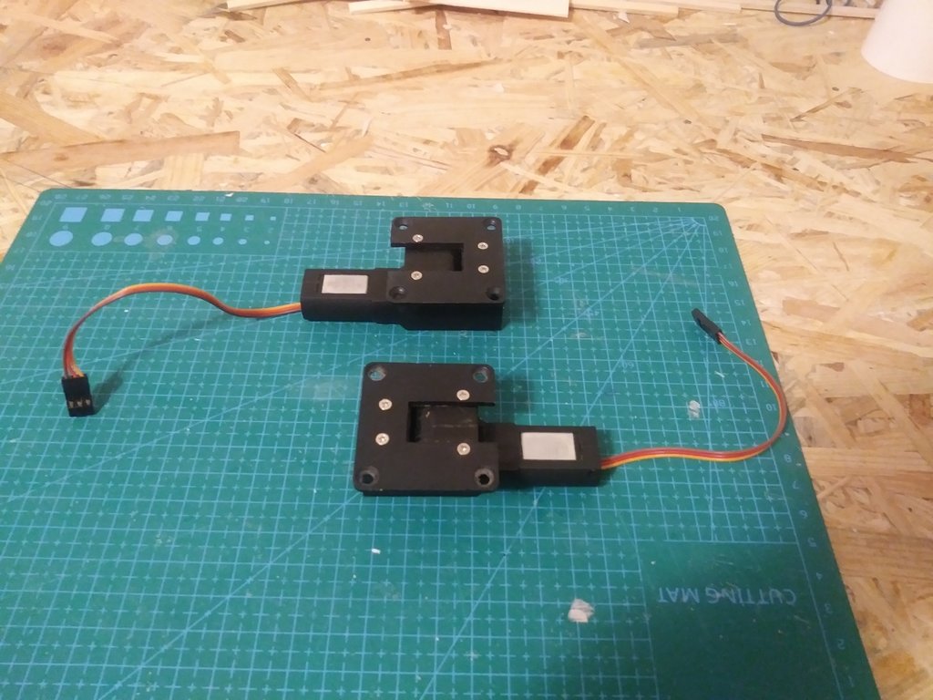

model Opublikowano 24 Marca 2020 Opublikowano 24 Marca 2020 Cześć, ruszamy z nowym samolotem znaczy się z budową . Dawno dawno temu kiedy to budowałem p 51 z depronu dzieki uprzejmości jednego z naszych forumowych kolegów dostałem plany mustanga w wersji elektrycznej z tej stronki http://tonynijhuisdesigns.co.uk/Mustang61.htm Plany wydrukowałem i tak przelezały sobie dłuższy czas w szufladzie aż do teraz kiedy przyszła na nie pora . Z racji tego że już pare razy zwracaliście mi uwagę ze przydało by się w moich samolotach podwozie elektryczne w pierwszej kolejności dopasowane pod rozmiary modelu nabyłem dwa sewomechanizmy podwozia ( możecie byc spokojni:) ) Prace zaczynam od skrzydła ,jestem na etapie wycinania żeber balsa -3mm. Nie jestem pewien i nie wiem czy próbuje przeskoczyć od razu dwa szczebelki w mojej drabince ( 4kg do lotu) ale myślę ze pomożecie w raze czego .
