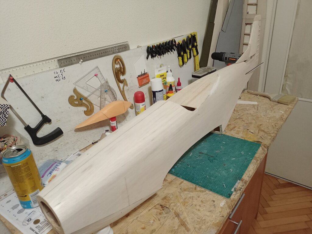

model Opublikowano 14 Października 2022 Autor Opublikowano 14 Października 2022 No od lutego trochę czasu minęło, tempest podszykowany, czeka na regulator i bateryjkę więc można się zabrać za Mustanga. Nie ma tego wiele ale do wiosny trzeba się wyrobić ? 2

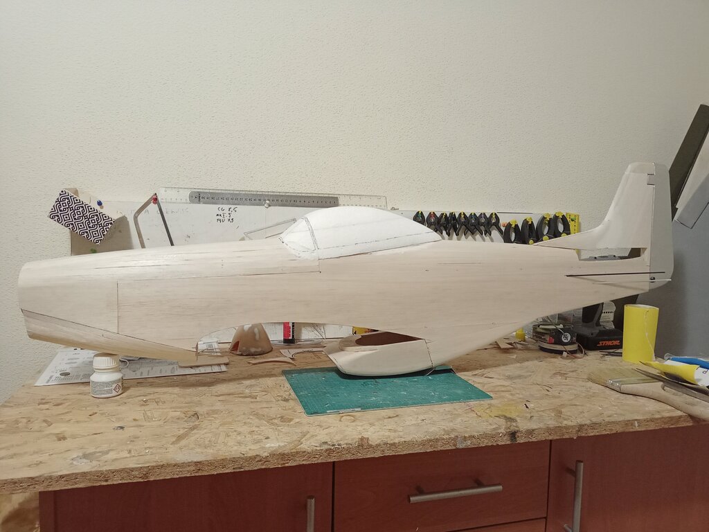

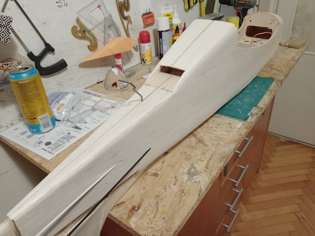

model Opublikowano 16 Października 2022 Autor Opublikowano 16 Października 2022 Kopyto kabyny zrobione, co prawda nie styrodur ale styropian do podłóg też może być, wlocik pod skrzydłem sklejony- balsa 8 mm. Ster kierunku oklejony uff ? w miarę się udało strasznie bałem się że będą zmarszczki na folii po naprężeniu ale wolno i dokładnie oklejałem i się udało, tyle na dziś. 4

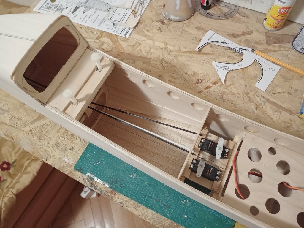

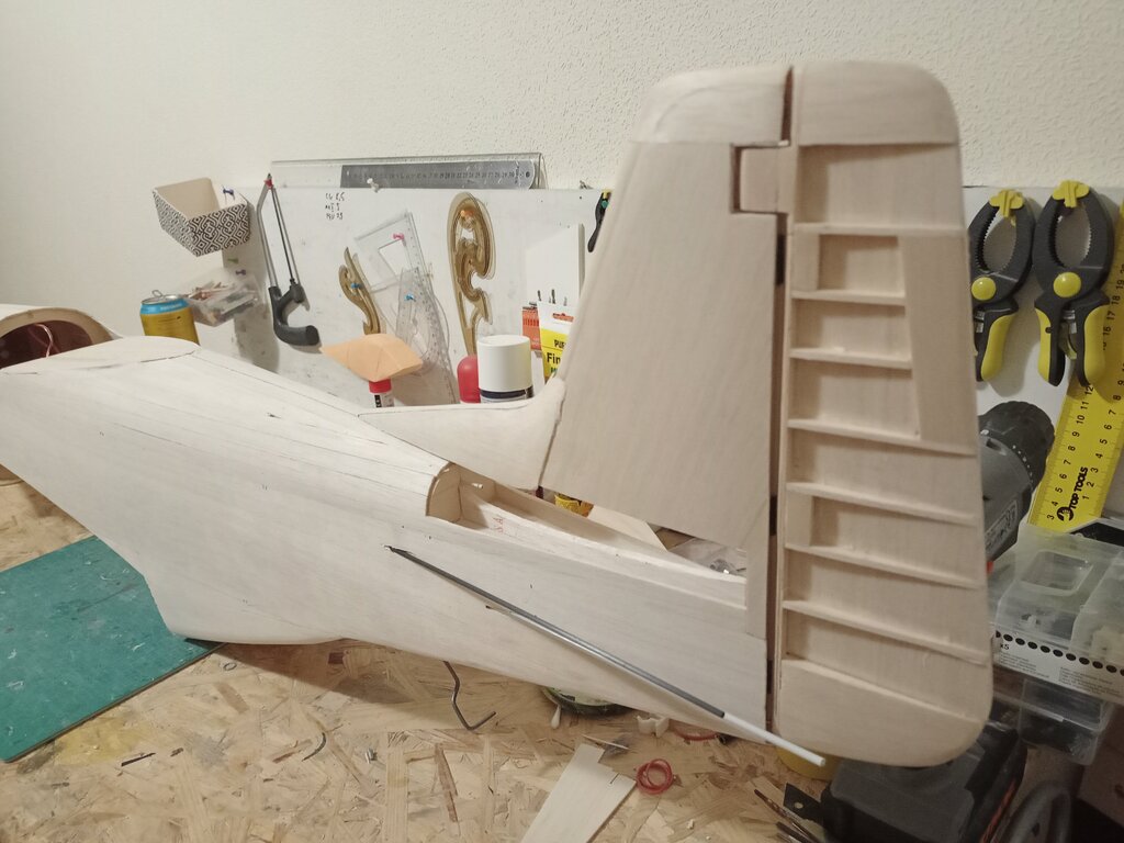

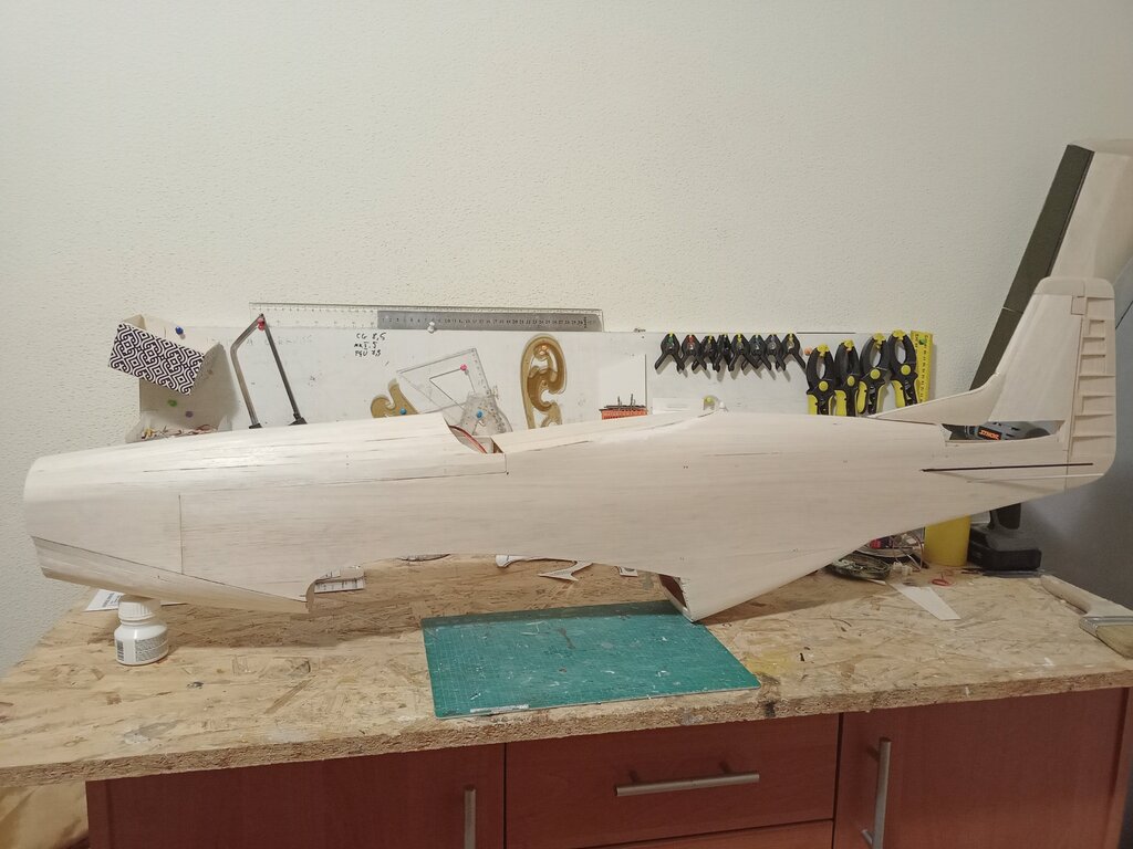

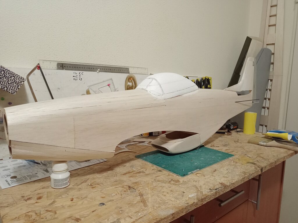

Ta odpowiedź cieszy się zainteresowaniem. model Opublikowano 23 Października 2022 Autor Ta odpowiedź cieszy się zainteresowaniem. Opublikowano 23 Października 2022 Ogon poskładany i poklejony wszystko ładnie pracuje, zacząłem trochę oklejać i w międzyczasie zająłem się kabiną, bez cudów, coś mniej więcej jak w gotowych zestawach, może się za bardzo nie prezentuje ale makiety przecież nie buduję ? 5
