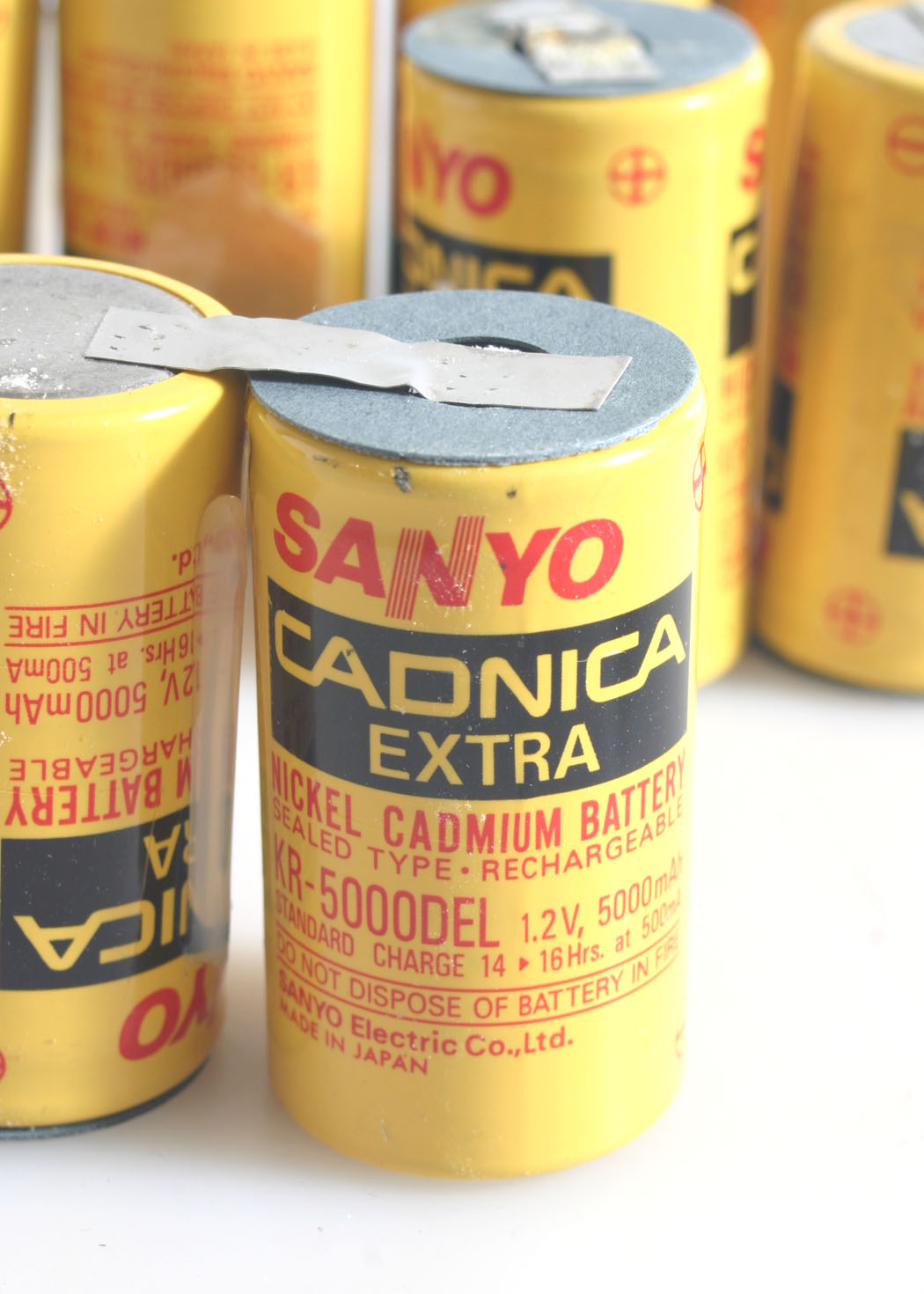

a74BACK Opublikowano 5 Kwietnia 2020 Opublikowano 5 Kwietnia 2020 Latacz, przestan pitolić ! Nie siłuj się z tymi nimh`ami i argumentami na + Są dobre, ale wcale nie lepsze od li/// Kiedyś na topie były taki (niezniszczalne) AA miały pojemnosc 600mAh Można je było rozładować do 0 (zera) i wstawały !
latacz Opublikowano 5 Kwietnia 2020 Opublikowano 5 Kwietnia 2020 Piotrze -też nie pitol - są inne ani lepsze ani gorsze. Inne. Do aparatur po prostu ładnie i bezkonfliktowo pasują. A co do zdjęcia podałeś wielkość niezbyt modelarska... i wcale nie aż tak stare... -latałem na starszych i gorszych acu niż cadnica... wielkość SC 1200mAh pojemności i jakieś 20A max prądu ... potem AR 500 to już był kosmos. Co do cadnica -jeszcze mam pakiet 12V trochę większych niż na Twoim zdjęciu KR7000F -"palę" na nich samochód przy mrozach...
