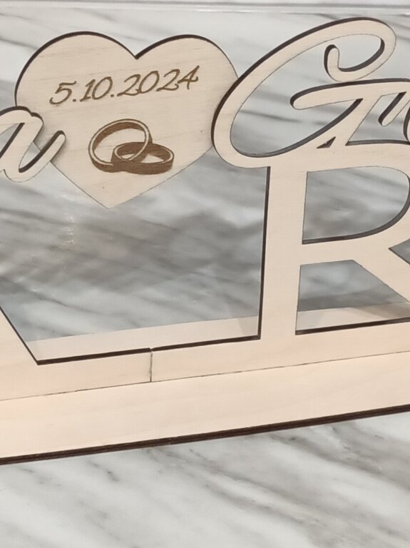

Janekm Opublikowano 6 Grudnia 2024 Opublikowano 6 Grudnia 2024 Witajcie, Poszukuję Kogoś Kto wytnie mi elementy ze sklejki 3mm elementy do projektowanego modelu, albo może Ktoś posiada namiary na firmę, najlepiej w Krakowie, która coś takiego może zrobić (oczywiście nie za miliony

emkd Opublikowano 13 Grudnia 2024 Opublikowano 13 Grudnia 2024 znaczy do wycięcia będzie to: https://krokodyl-emkg.home.pl/emkg/Zlozenie001.html
Elvis Opublikowano 13 Grudnia 2024 Opublikowano 13 Grudnia 2024 Można wyciąć laserem ale im grubsza sklejka tym bardziej przypalona krawędź i później dodatkowa robota z ich czyszczeniem i pasowaniem wymiarów. Dla tego osobiście wolałbym dać to na frezarkę i tak też Ci sugeruję - będziesz bardziej zadowolony z końcowego efektu. Przy balsie, cienkiej sklejce laser jest jak najbardziej ok i osobiście nigdy nie musiałem nic czyścić po cięciu. Jeśli mimo wszystko będziesz chciał na laser to nie ma problemu i będziemy strugać.
emkd Opublikowano 14 Grudnia 2024 Opublikowano 14 Grudnia 2024 jak na #2 i #3 wychodzi ? sklejce ofkors
Elvis Opublikowano 14 Grudnia 2024 Opublikowano 14 Grudnia 2024 Na zwykłej bez zastrzeżeń, lotnicza z racji większej gęstości do lekkiego przetarcia.

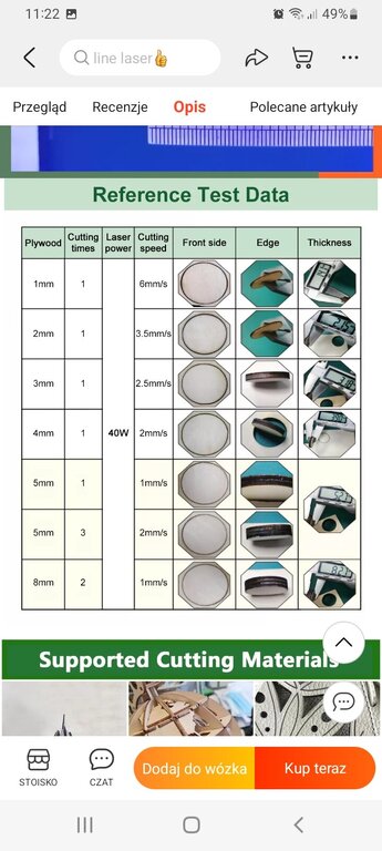

Krystiano12 Opublikowano 14 Grudnia 2024 Opublikowano 14 Grudnia 2024 Jaka moc lasera daje takie efekty i jakie prędkości przy wycinaniu?
Elvis Opublikowano 14 Grudnia 2024 Opublikowano 14 Grudnia 2024 Sorry, nie pamiętam, poza tym co laser i materiał to inne ustawienia - jak zwykle metoda prób na początek.

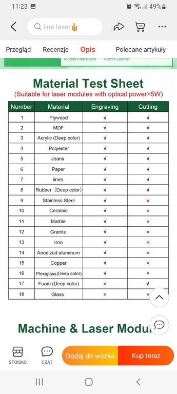

Krystiano12 Opublikowano 15 Grudnia 2024 Opublikowano 15 Grudnia 2024 Bardziej chodzi mi o to jaka moc wystarcza żeby przeciąć sklejkę do ok 4mm. Grubsza w modelarstwie raczej nie jest wykorzystywana. Chociaż mając mini frezarkę 3040 zastanawiam się czy jest sens dokupować laser.
Grzesiek Opublikowano 21 Grudnia 2024 Opublikowano 21 Grudnia 2024 Ja mam laser 5,5W mocy optycznej i bez problemu sobie radzi z 4mm ale nie lotniczą. Tu 4mm topolowa. https://youtu.be/xcc3PtiG8EU?si=6Xlnakz9uEWqVsEc
