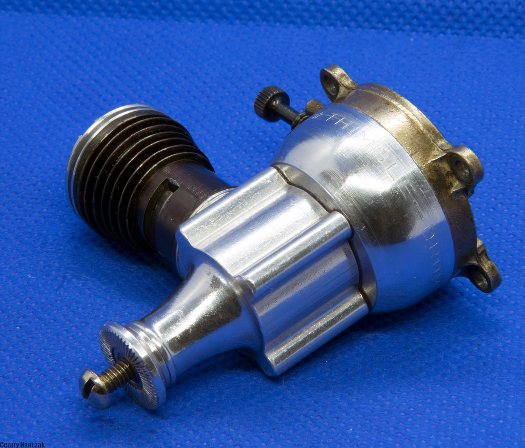

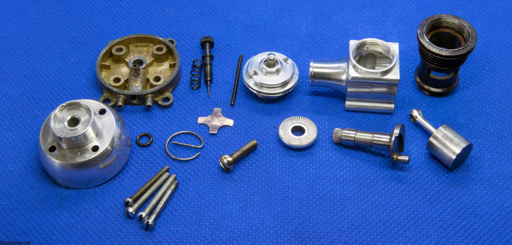

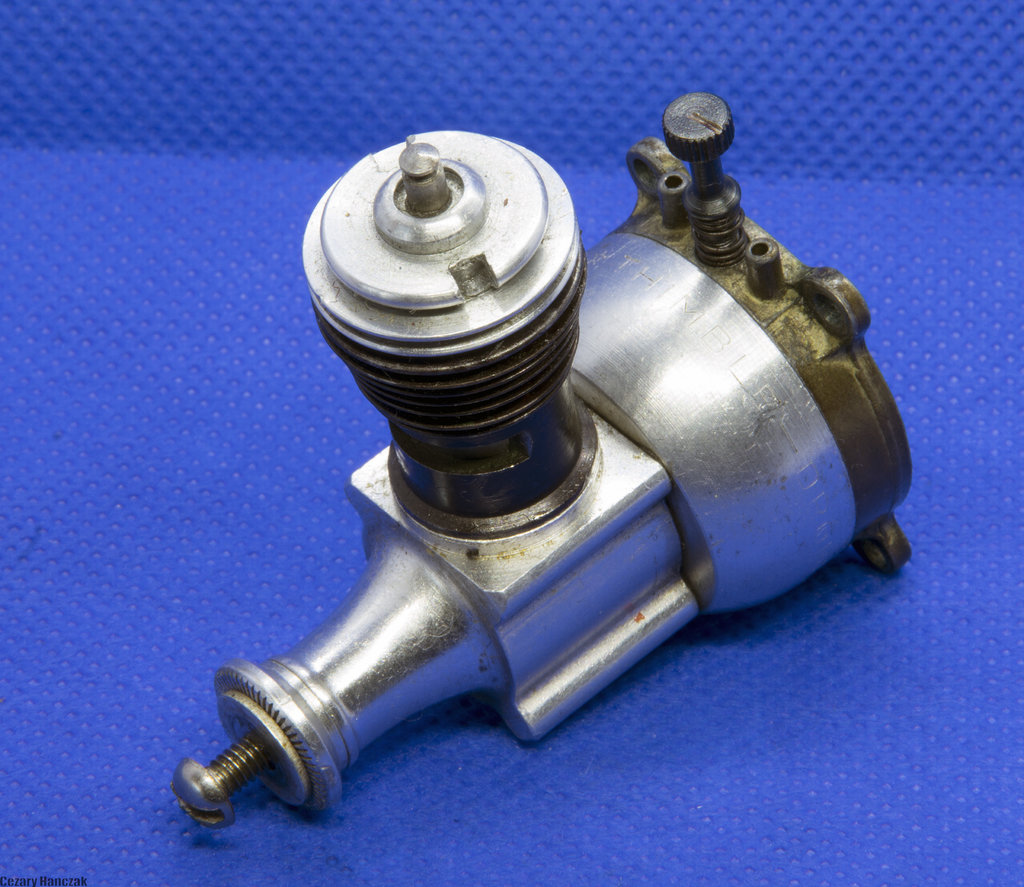

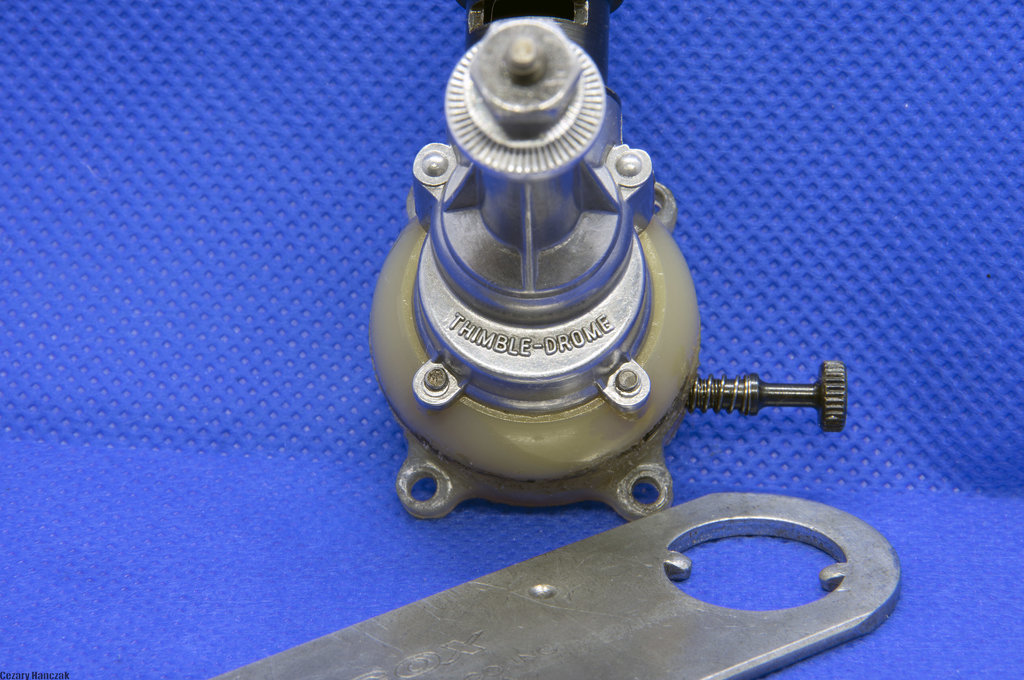

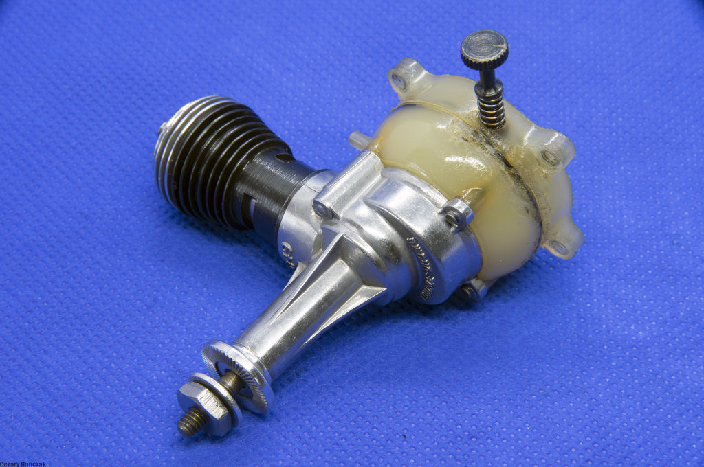

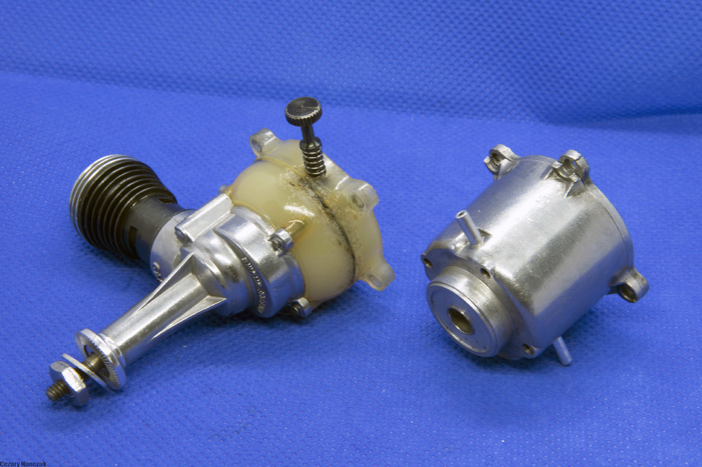

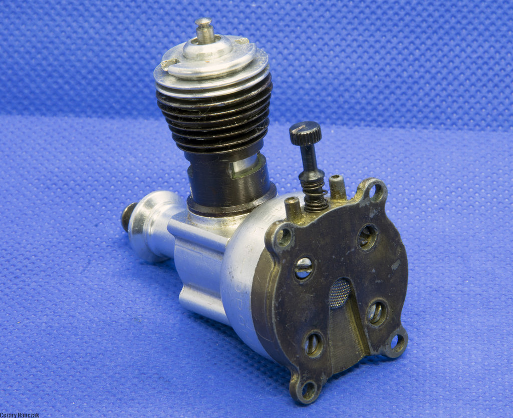

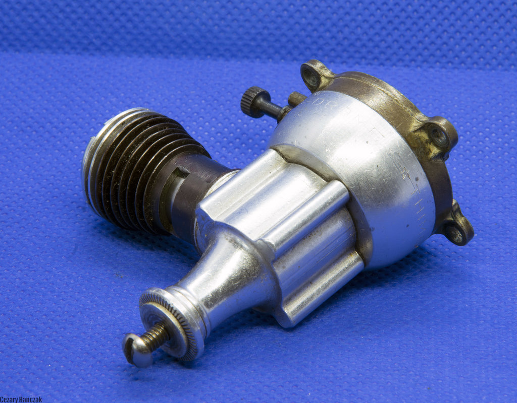

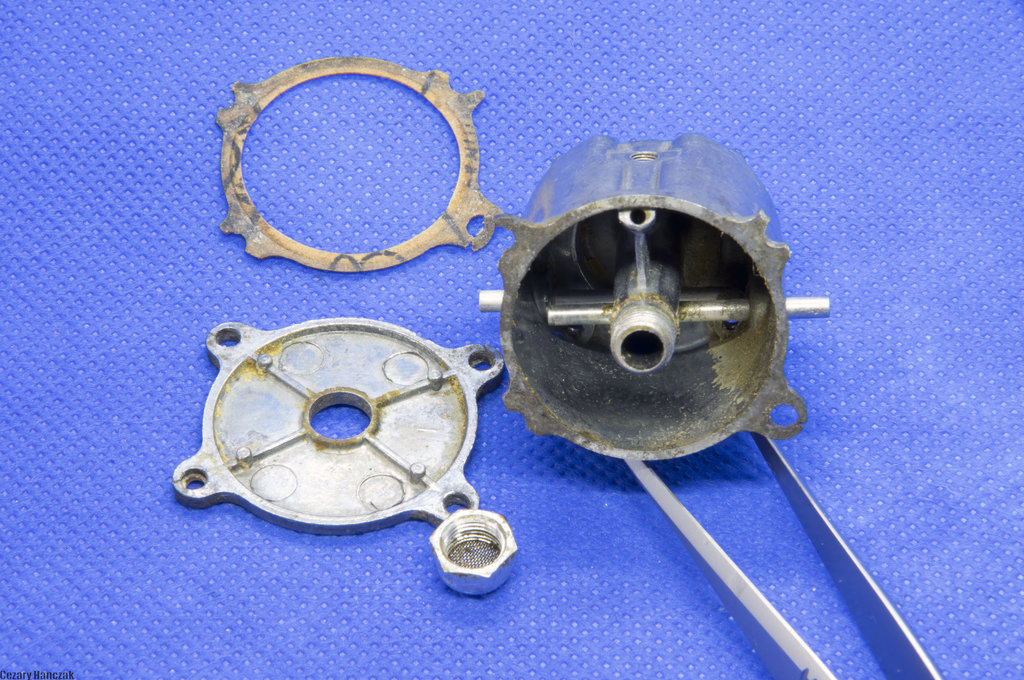

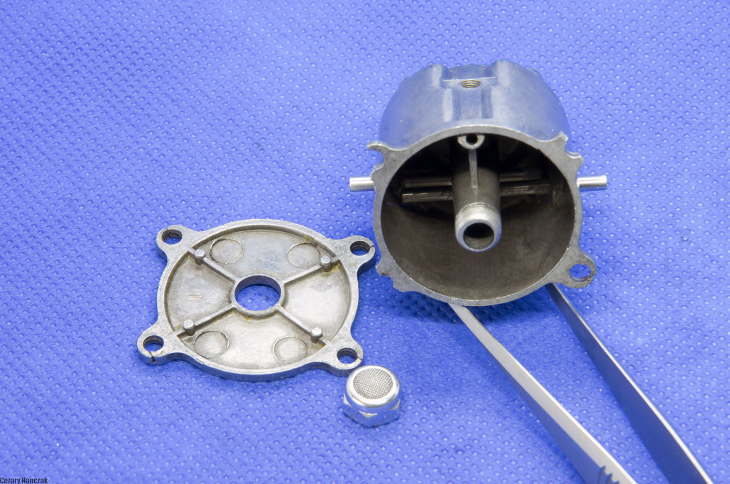

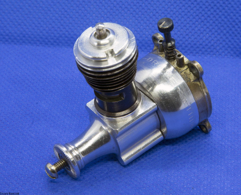

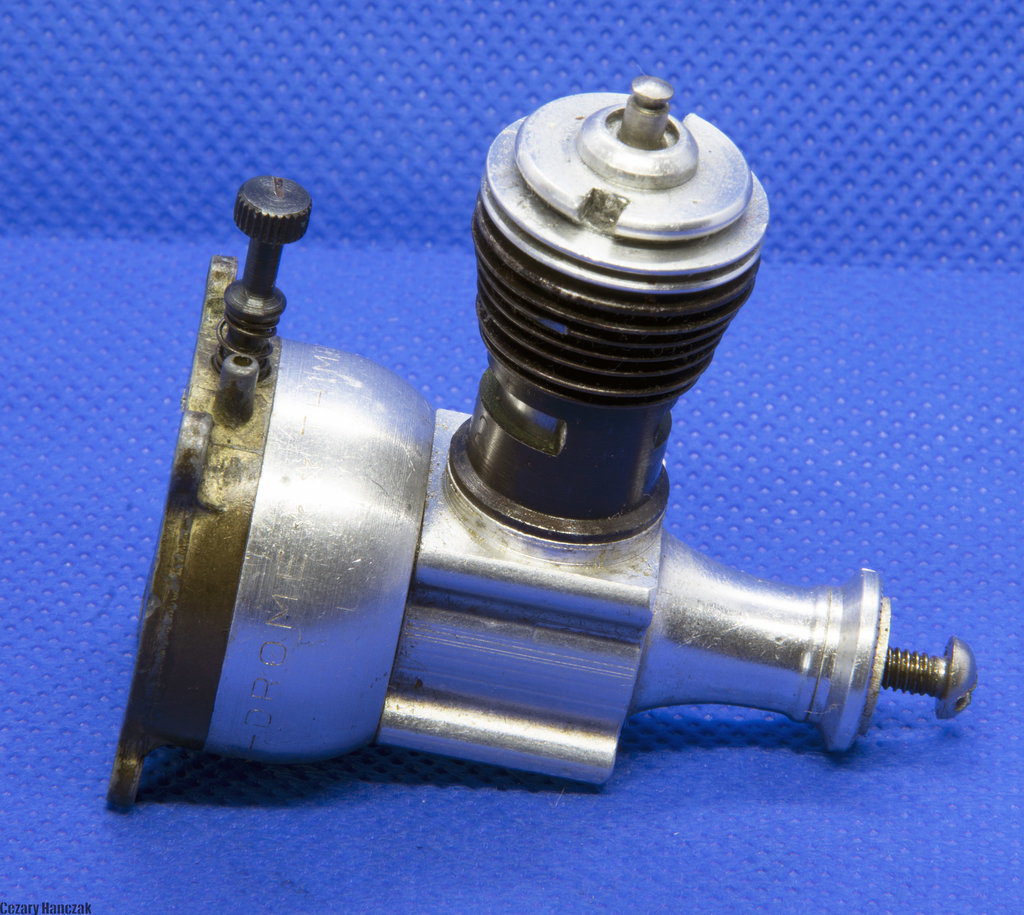

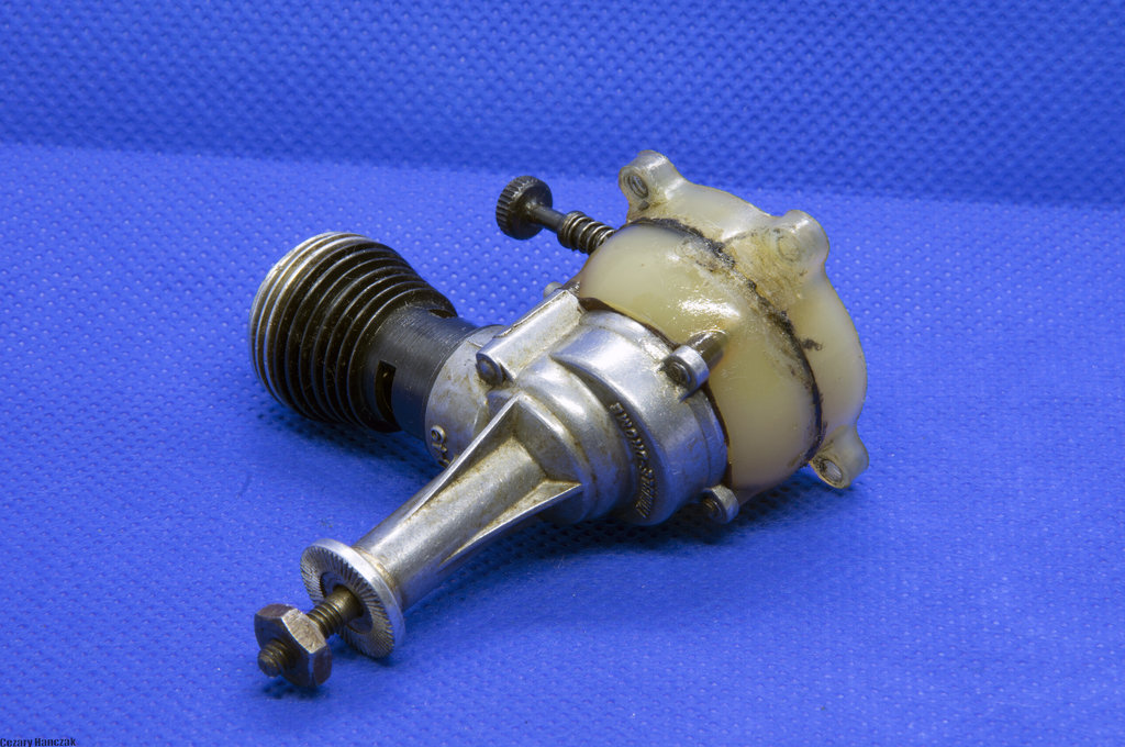

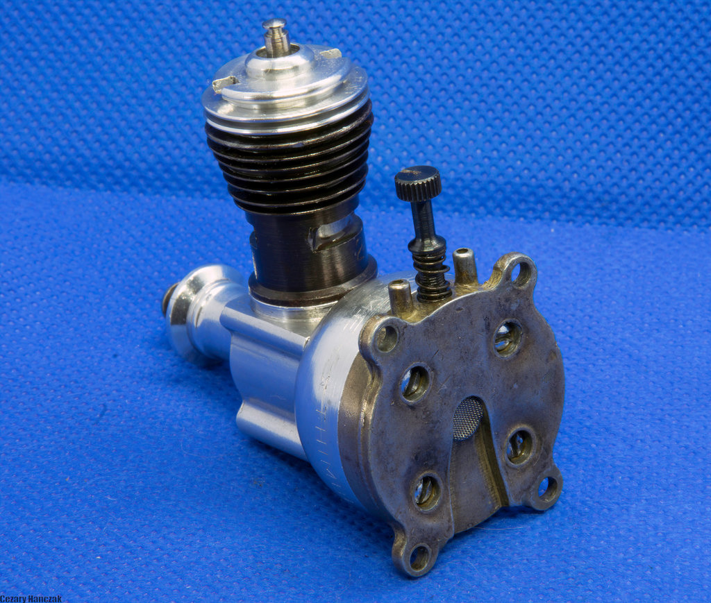

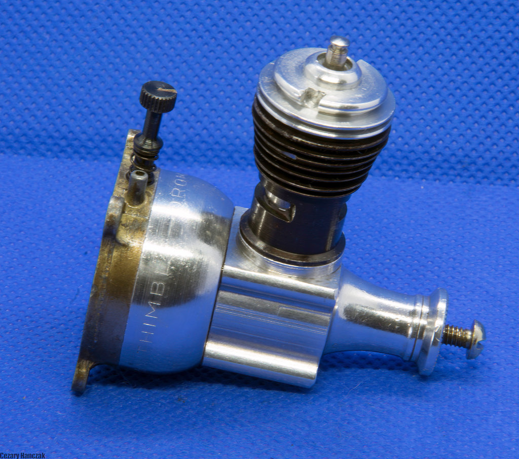

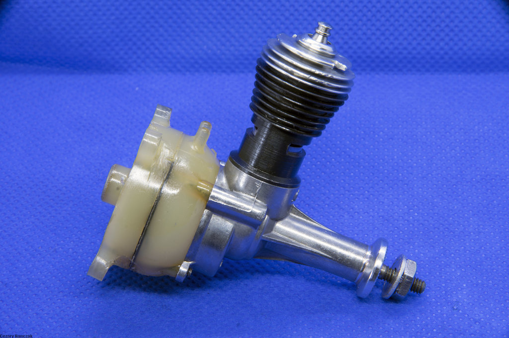

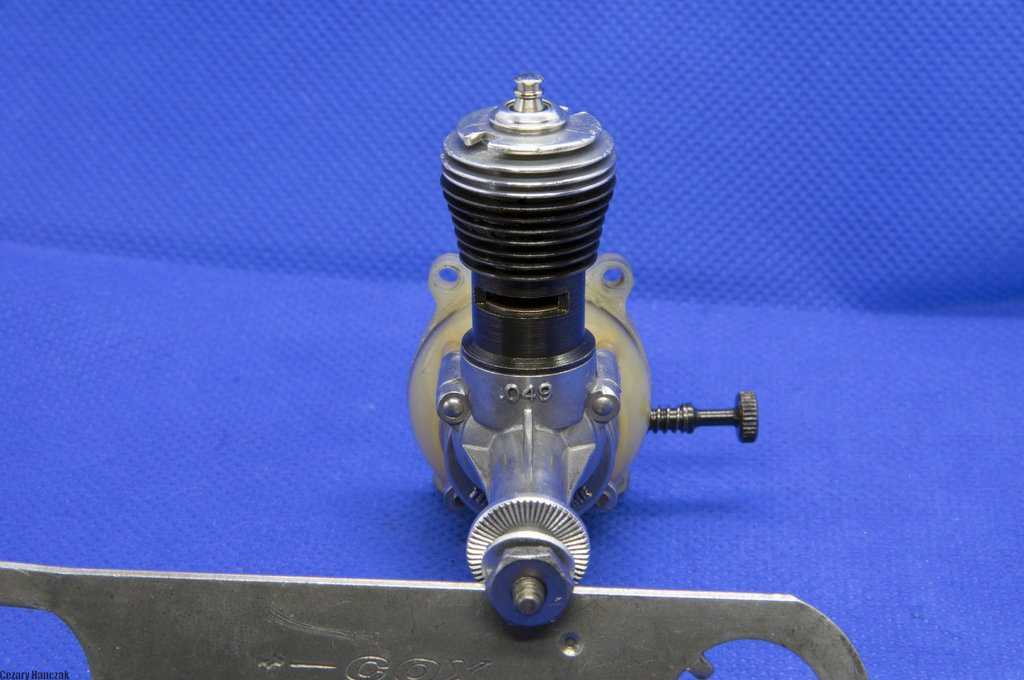

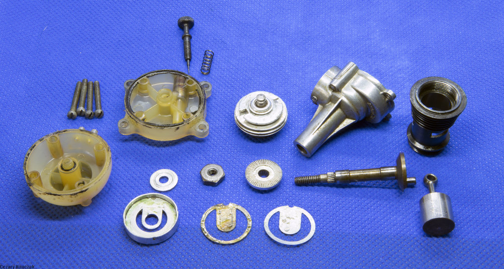

Nowy (stary) Cox tym razem Babe Bee 049 Thimble Drome. Okazało się, że znowu brakuje mi kluczyka, bo jest to motorek z jakby mniejszym cylindrem (stąd wnioskuję, że dość stary) ale na szczęście nie był zaklejony i łatwo się rozkręcił, podobnie jak drugi inny ale o nim napiszę możliwe, że wieczorem lub jutro :). Ten akurat był w dość niezłym stanie, wyczyściłem, wymieniłem oring w zbiorniku (stary był skałą) i troszkę wypolerowałem :). Jedyny minus to zawór który jest trochę powyginany, starałem się go naprostować ale i tak lekko puszczał w drugą stronę przy testowaniu ustami :P, stąd osiągi mogą nie być idealne mimo zaskakującej kompresji, bo ciężko go obrócić palcami za samą piastę. Motorek by pewnie chodził od razu po kupnie i wiele go nie usprawniłem, ale jednak silnik musi też wyglądać, a chyba jest troszkę lepiej :D. Swoją drogą uruchomił się od pierwszego (naprawdę dosłownie mojego pierwszego) zakręcenia :).
Fotki przed/po tutaj (będą na zmianę):
Przed:
Po:
Przed:
Po:
Przed:
Po:
Przed:
Po:
Przed:
Po:
I oczywiście film, na początku odpalił w drugą stronę, ale na filmie widać, że odkręciłem mu trochę paliwo i przytkałem wlot po czym odbił już w dobrą. Śmigło 5x3, paliwo 20% Nitro i osiąga około 16 000 RPM, może nie jakiś odlot ale całkiem dobrze szczególnie biorąc pod uwagę że zawór mógłby być w lepszym stanie, postaram się albo kupić, albo po prostu znaleźć odpowiednią mosiężną (?) blaszkę do wycięcia, może przez to tak się też trząsł. Dziwne jest to, że mam wrażenie że był głośniejszy nawet niż TeeDee i po tym filmie, aż czułem lekki ból uszy, a nawet po zatkaniu lekkie piszczenie ?.

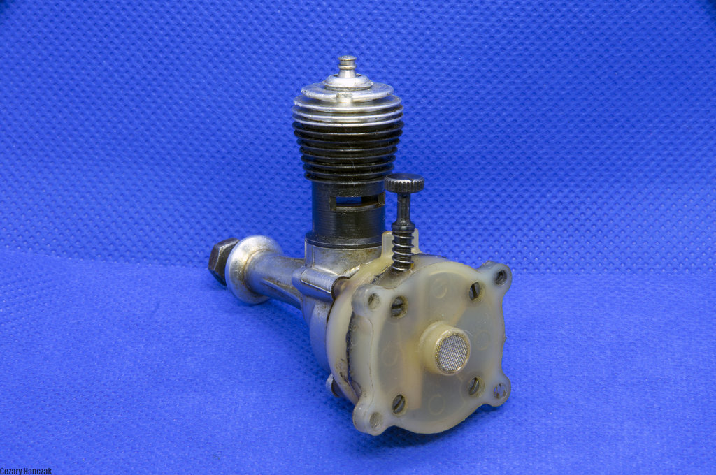

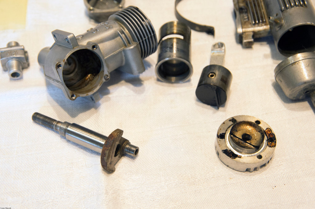

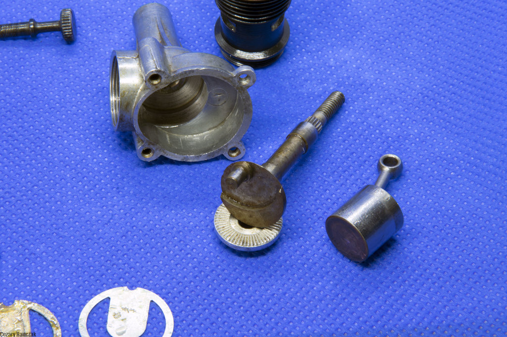

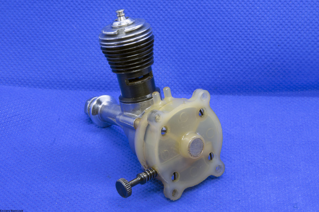

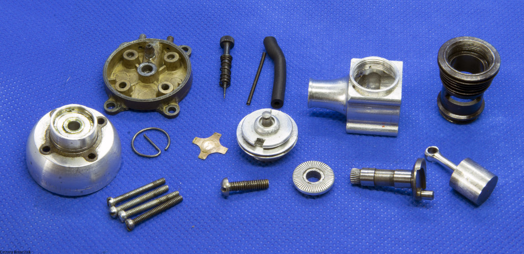

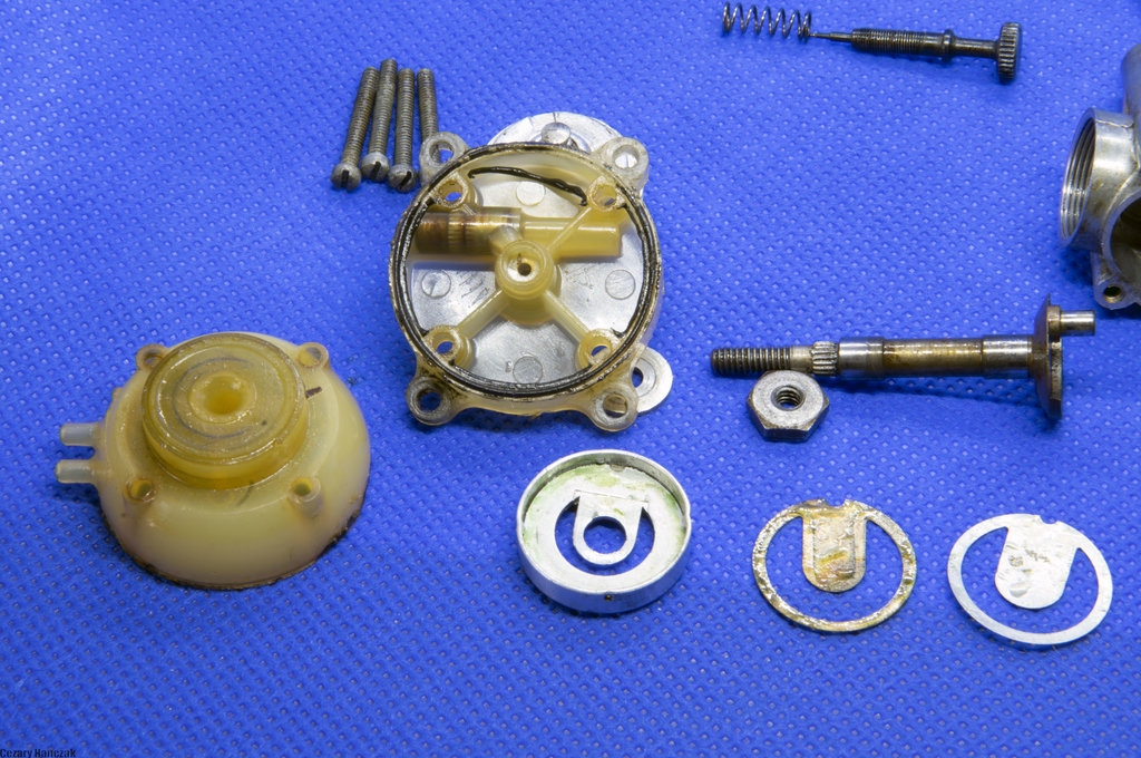

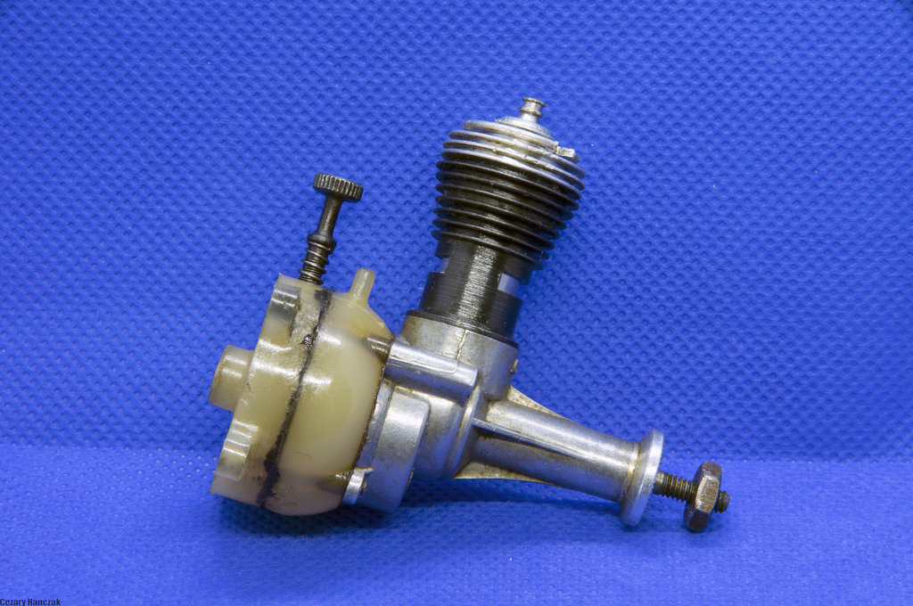

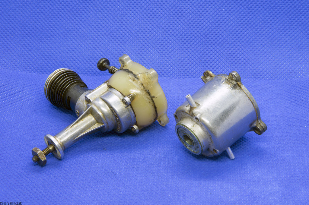

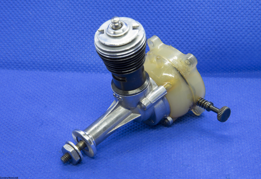

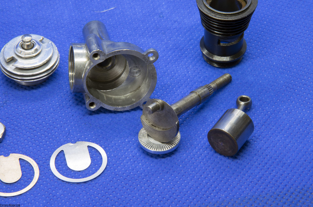

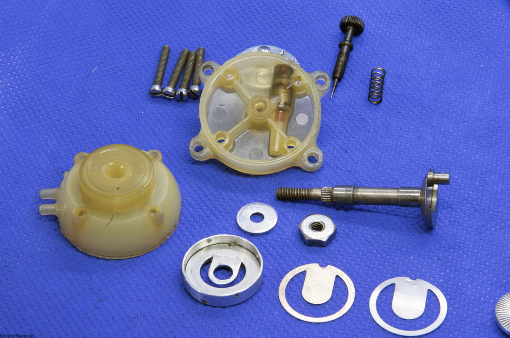

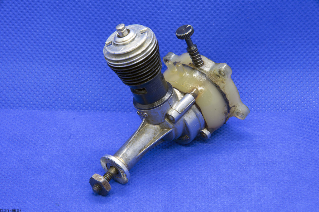

No dobra to drugi, ten chyba nieco ciekawszy bo jednak nieco rzadszy, to może ktoś popatrzy :). Mianowicie Cox Space Bug Jr., na moje oko jest to pierwsza seria, czyli lata około 1953 ?, choć mogę się mylić. Wnioskuję to po tym, że silnik ma dwa zawory płytkowe jeden za drugim. Jeden z nich bardzo cienki i wiotki, drugi troszkę grubszy i tym samym bardziej sztywny. Zbiorniczek według mnie ciekawy ze względu na to, że przeźroczysty. Niestety on jest w kiepskim stanie (jakby obdrapany lub podtopiony), stąd pewnie wcześniej była jakaś uszczelka, ja użyłem oringów od zegarków (w zasadzie włożyłem dwa) trochę się nie ułożyły, ale nic ze zbiornika nie ciekło, zmieniłem też ten malutki oring w zbiorniku, bo on również był skamieliną. Początkowo był rdzawy nalot połączony z olejem rycynowym na całym wale korbowym jednak tutaj jestem zadowolony, bo całkiem ładnie się to usunęło i wał teraz wygląda całkiem dobrze :). Reszta oczywiście porządnie umyta i karter nabrał fajnego wyglądu. Podoba mi się ten nieco inny wygląd i jednak jest to jeden z pierwszych Coxowych silniczków, także cieszę się, że go mam :D.
Mam też zbiorniczek, jak sądzę od normalnej wersji (tzn. nie Junior), ale bez iglicy oraz układu zaworowego, a nie chciałem na siłę wciskać tego z plastikowego :P, może kiedyś się przyda.
Fotki podobnie jak wyżej przed/po, wydaję mi się że efekt niezły :):
Przed:
Po:
Przed:
Po:
Przed:
1124536772_CoxSpaceBugJr.Before(3).jpg.thumb.jpg.803dedc28d7a527e1490477fe0f995e4.jpg
Po:
Przed:
Po:
Przed:
1857155800_CoxSpaceBugJr.Before(6).jpg.thumb.jpg.2d421d85febf8ddff43da8771f604458.jpg
Po:
Przed:
Po:
Przed:
Po:
Po:
Po:
I jeszcze zbiornik przed:
1851905717_CoxSpaceBugJr.Before(5).jpg.thumb.jpg.cf2126686ed1902861f4dd9cb6a34ee9.jpg
Po:
Przed:
1238812800_CoxSpaceBugJr.Before(9).jpg.thumb.jpg.51c4f300f146a8fcd615d5baf349a7de.jpg
Po:
I filmik, śmigło 5x3, paliwo 20% nitro i niestety troszkę gorsze osiągi bo kręcił się do około 15 000 RPM. Bywały chwile, że obroty spadały i zaczynał wibrować, może kwestia jakichś nieszczelności, do tego też był lekki problem ze sprężynką od iglicy która działała jakby skokowo i ustawiała iglicę również skokowo co trochę utrudniało regulację, ale to jest do ułożenia :)

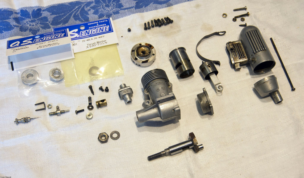

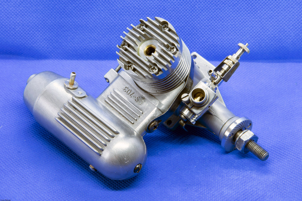

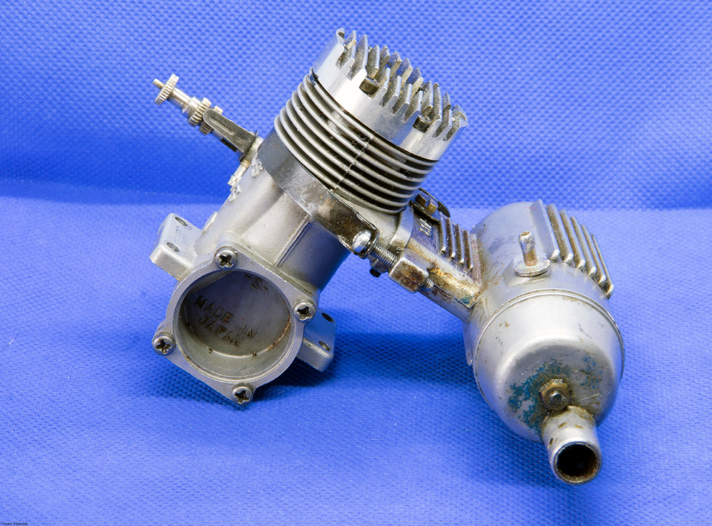

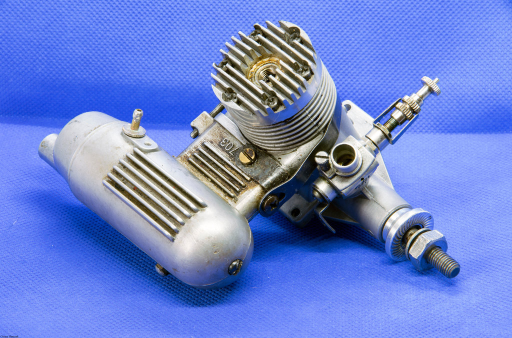

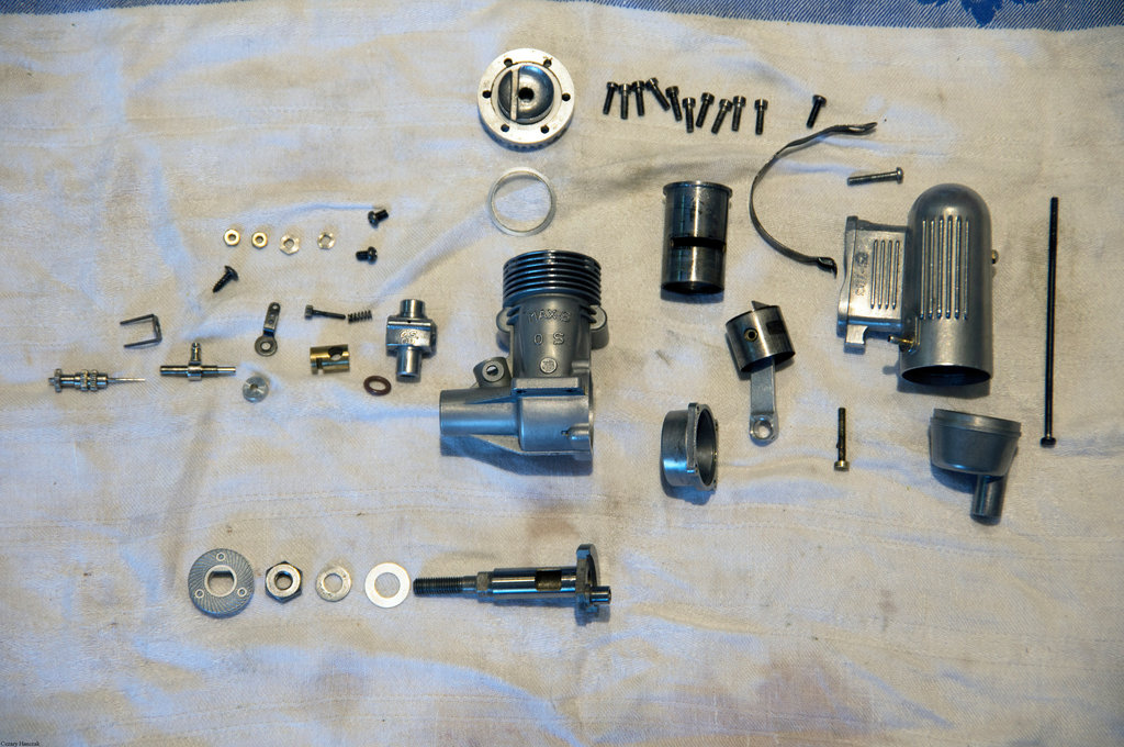

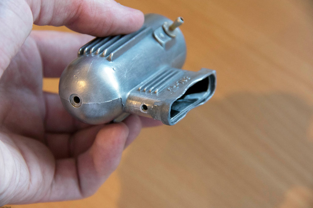

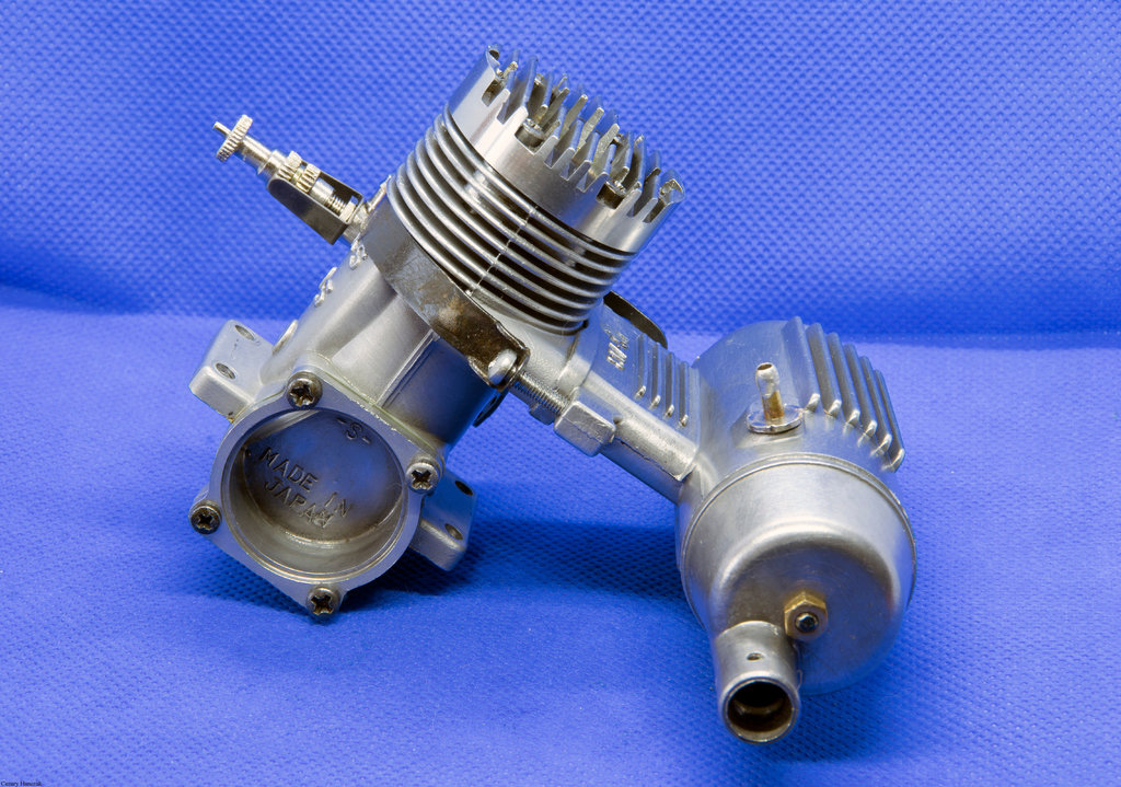

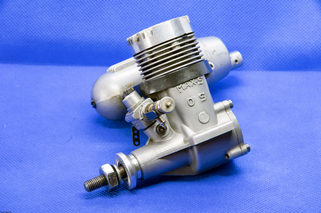

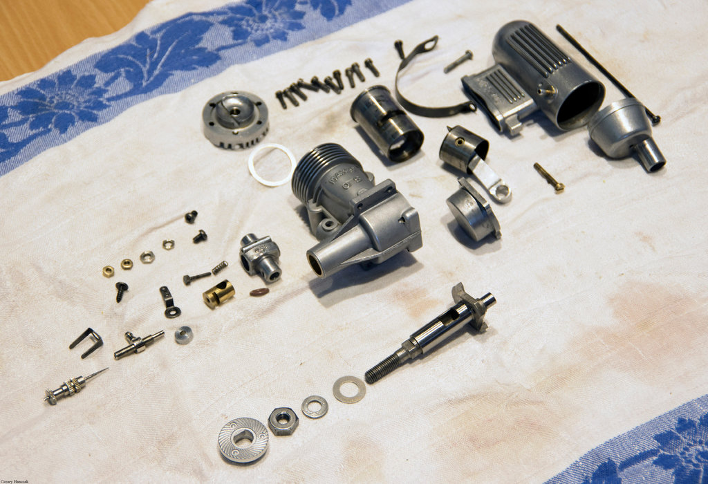

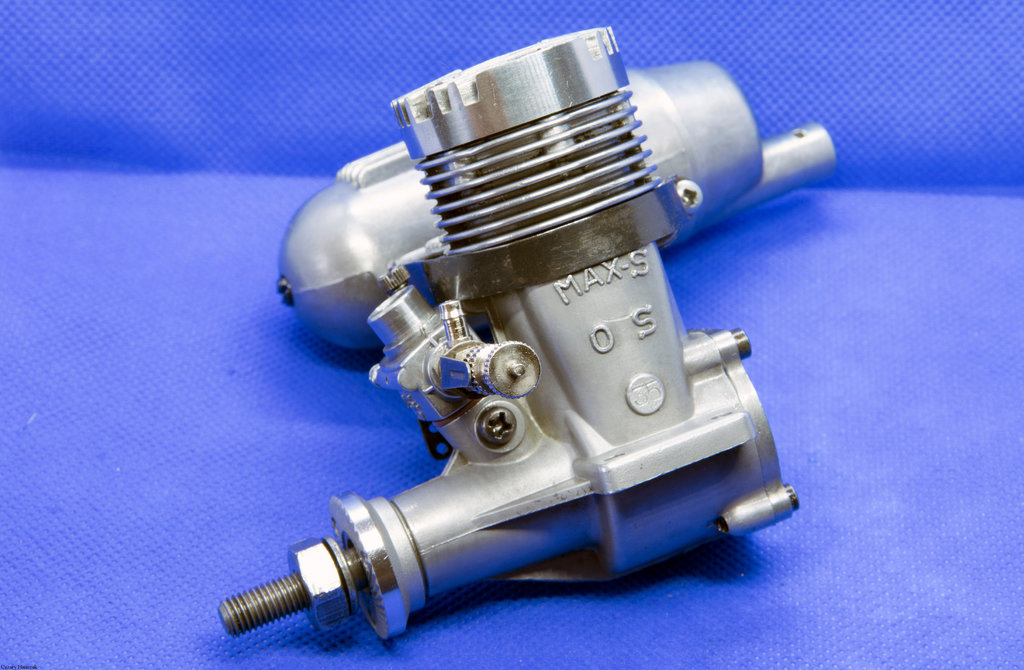

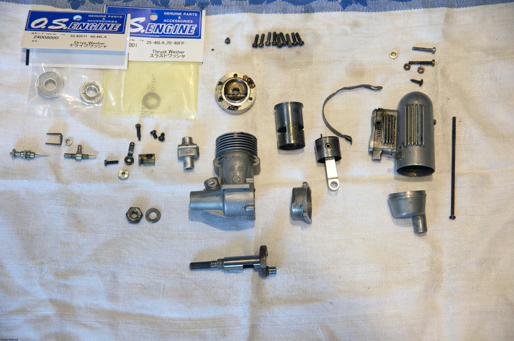

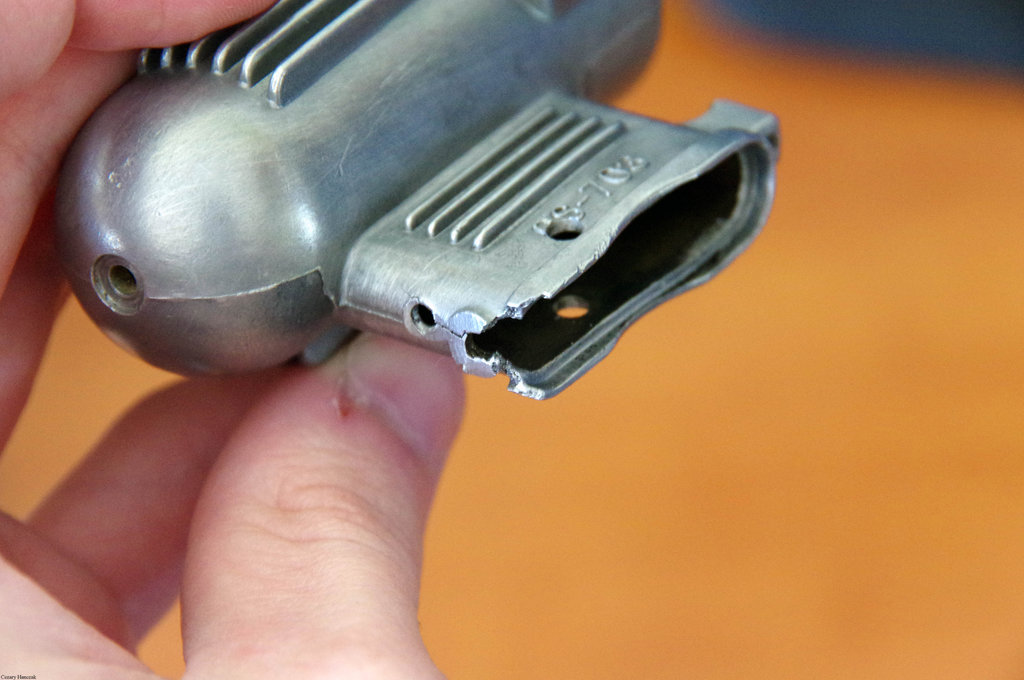

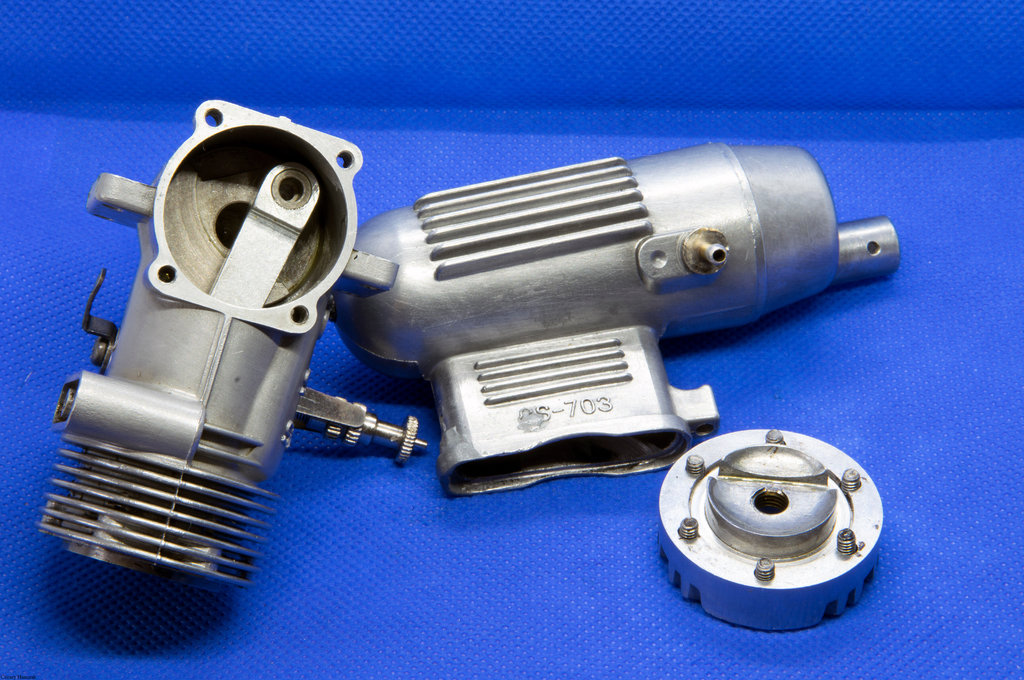

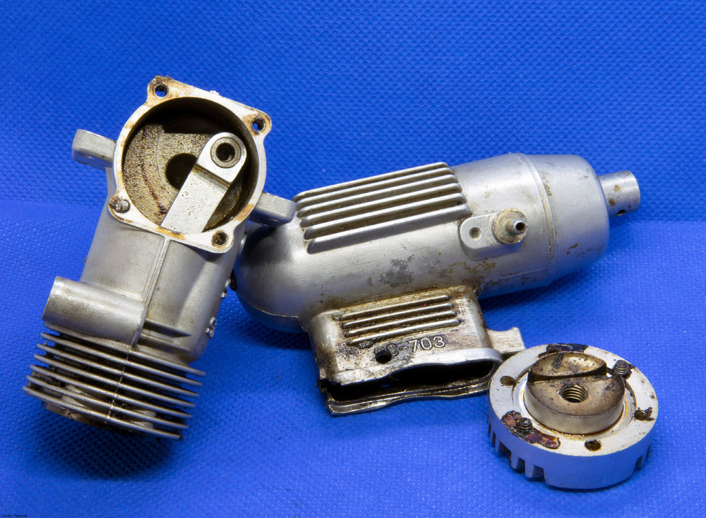

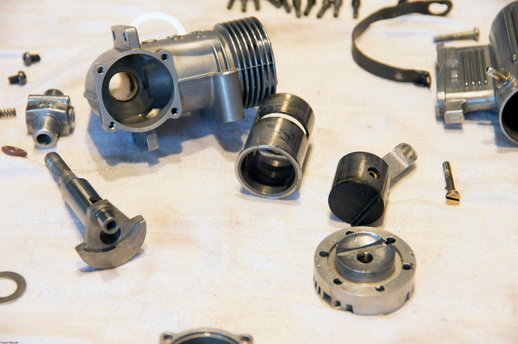

Tym razem OS 35 R/C (według timeline'a OS'a robiony od 1964, ale z którego jest ten egzemplarz nie wiem), zadowolony jestem z tego jak udało mi się naprawić wydech, poprzedni właściciel zrobił dwa otwory pomiędzy którymi była zagięta blaszka zasłaniająca naderwaną część, nie za bardzo mi się to podobało więc nieco naprawiłem ubytek klejem, po utwardzeniu nadałem trochę kształtu i siedzi pięknie. Wytrzymało to odpalenie, choć lekko przecieka na wydechu, muszę wyciąć lepiej uszczelkę (jest tam dość wąskie miejsce na nią i ciężko ją ułożyć). Na szczęście też udało się dość łatwo wykręcić urwaną śrubę od tylnej pokrywy. Poza tym oczywiście małe czyszczenie, był mocno poklejony, ale udało się to chyba całkiem dobrze. PS: Zmieniłem też piastę i dodałem podkładkę pod nią, bo ta co była nie miała żadnego wcięcia, a piasta od 35 FP pasowała więc zamówiłem taką nową, udało się też dopasować śrubkę Air-Bleed ze sprężynką z długopisu :P.
Na śmigle 10x6 i paliwie z około 4% nitro oraz średniej świecy wykręcił 10 000 RPM, nie jest to super wynik (choć OS 35 R/C (który też odnawiałem -> pierwszy post) wkręcał się z takim śmigłem do około 11 000 RPM), ale cylinder z tłokiem są już nieco zmęczone, dało się jeszcze zubożyć mieszankę i wkręcał się wyżej, ale temperatura na głowicy zaczynała niebezpiecznie rosnąć, więc ustawiłem tak by mógł być pełen gaz na stałe. Zaskoczył mnie tym jak nisko schodzi - poniżej 2000 RPM. Podoba mi się jego fajne terkotanie , dość nieźle się też wkręca, generalnie zachwycam się jak każdym :P.
Zdjęcia przed/po:
Przed:
Po:
Przed:
Po:
Przed:
Po:
Przed:
Po:
Przed:
Po:
Przed:
Po:
Przed:
Po:
Przed:
Po:
Oraz oczywiście film z odpalenia:
  • Dzięki 1
Czym kleiłeś?
Fajnie wyszło. :) Mam dwie sztuki tego modelu. Niezłe, proste i lekkie motorki. Na moje oko lepiej wykonane jak Enye z podobnego okresu. ;)
Przytnij tylko ten kikut z brzózki, będzie bardziej pro. :)
Użyłem kleju Multibond-1632.
Mam jeszcze 15 R/C i fakt chodzą fajnie, ale to mocowanie wydechu i w tamtym było uszkodzone w tym samym miejscu więc to mały minus :) (choć pewnie kwestia poprzednich użytkowników). Do Enyi nie porównam bo mam niestety tylko jedną, która chodzi pięknie (też jest w pierwszym poście) :P.
Brzózkę wykorzystałem taką jaka jest, ale kiedy mocowałem deskę była ciut wyżej, chyba ktoś postanowił lekko zniszczyć. A wolę nie ciąć, bo już raz byłem sądzony o ścinanie drzew i wynoszenie na ognisko jak odpalałem Yamadę, a teraz też ktoś się do mnie dziwnie skradał przez krzaki ?.
Dzięki, sprawdzę.
13 minut temu, czarobest napisał:
Do Enyi nie porównam bo mam (...)
Hyh, tez mam jedna dwusuwową. A razie. :) 35 model 5224. Jakość odlewów i obróbki nie jest aż taka jakiej bym się spodziewał po tej marce. Ta moja 35 4C tez mnie na kolana nie powaliła. Jest fajna ale żeby aż takie pieniądze za nią żądać? Nie wiem, może te silniki maja inne właściwości wyprzedzające konkurencje.
To znaczy, ze to stanowisko testowe nie jest na Twoim prywatnym terenie?
Uważaj bo narazisz się Jarkowi :P. Mi trudno powiedzieć, nie znam się, ale chętnie bym sprawdził :D.
