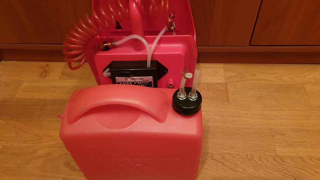

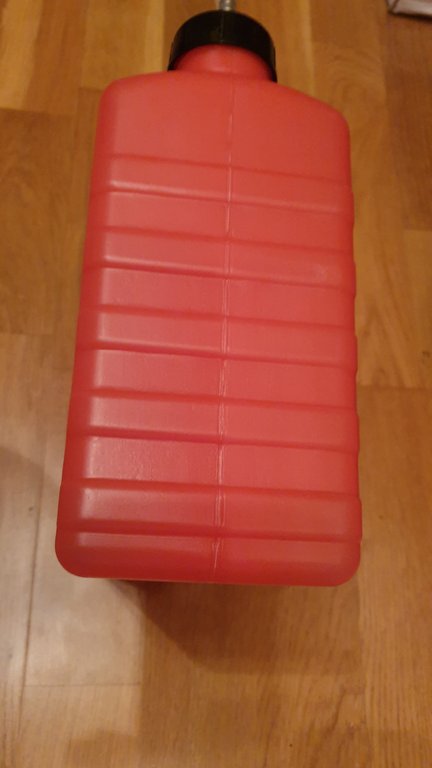

mario70 Opublikowano 13 Czerwca 2020 Opublikowano 13 Czerwca 2020 Witam, W mojej skrzynce lotniskowej, kupionej dawno temu (zestaw Graupnera), zaczął przeciekać kanister na paliwo (metanol). Ponieważ jest to kanisterek z zestawu, niestety nic innego tutaj nie dopasuję a ponieważ mam to fajnie zorganizowane zależy mi na tym aby spróbować go naprawić. Przeciek nie jest duży i ewidentnie powstał na łączeniu w dolnej części kanistra. Macie jakieś pomysły jak to ewentualnie skleić? Myślałem o prostym zalaniu łączenia cjano.

d9Jacek Opublikowano 14 Czerwca 2020 Opublikowano 14 Czerwca 2020 14 godzin temu, mario70 napisał: Witam, W mojej skrzynce lotniskowej, kupionej dawno temu (zestaw Graupnera), zaczął przeciekać kanister na paliwo (metanol). Ponieważ jest to kanisterek z zestawu, niestety nic innego tutaj nie dopasuję a ponieważ mam to fajnie zorganizowane zależy mi na tym aby spróbować go naprawić. Przeciek nie jest duży i ewidentnie powstał na łączeniu w dolnej części kanistra. Macie jakieś pomysły jak to ewentualnie skleić? Myślałem o prostym zalaniu łączenia cjano. polietylen lub polipropylen.... zbiornik z rozdmuchu...oba tworzywa należą do tzw trudnoklejalnych czyki praktycznie wcale...jedynie co może być trwałe to spawanie
