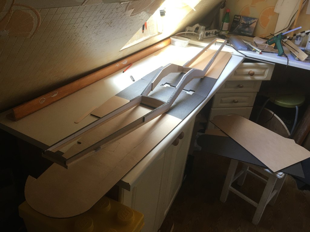

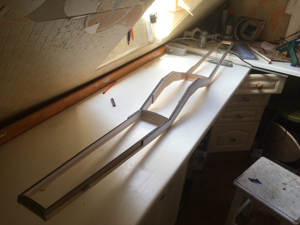

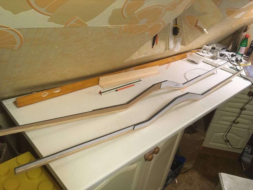

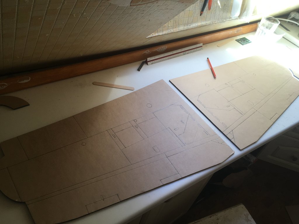

johnyP51 Opublikowano 21 Lipca 2020 Autor Opublikowano 21 Lipca 2020 I zaczynam skrzydełko przed wklejeniem stateczników
johnyP51 Opublikowano 21 Lipca 2020 Autor Opublikowano 21 Lipca 2020 Prace niestety na dziś stanęły bo sklejki brak, jutro wracam do pracy A tu jeszcze fotka wzmocnionych dźwigarów

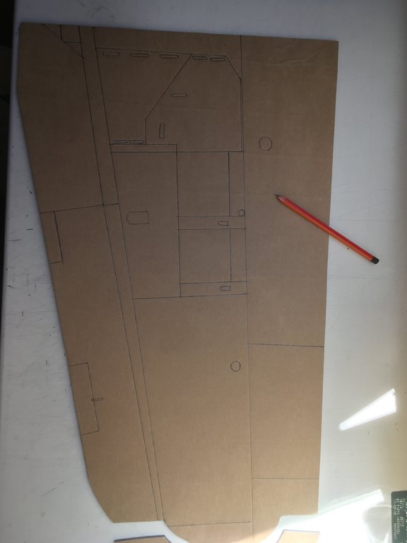

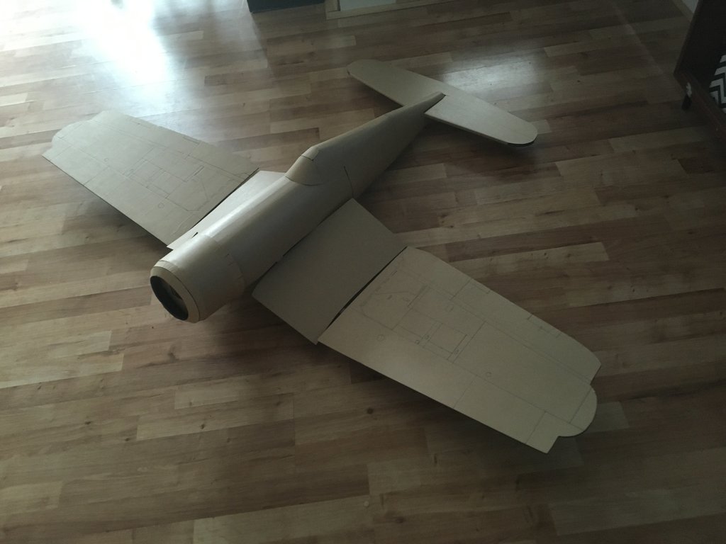

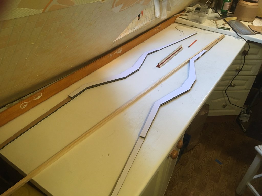

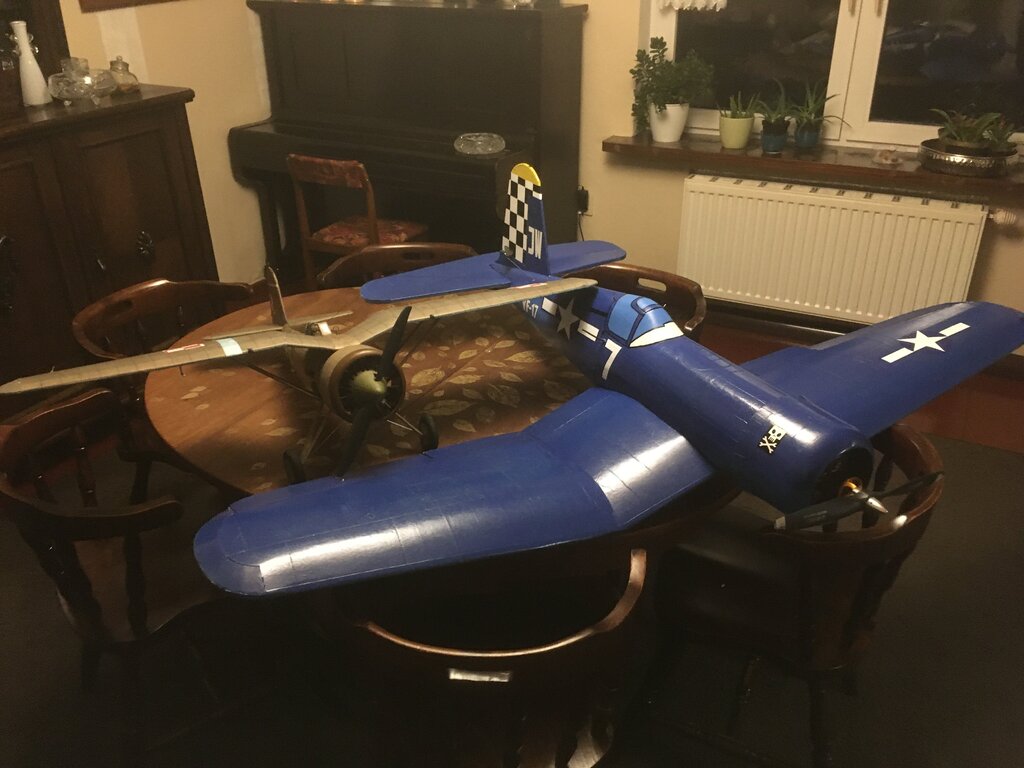

johnyP51 Opublikowano 23 Lipca 2020 Autor Opublikowano 23 Lipca 2020 I dźwigar gotowy Oczywiście macie racje, moj zachowywał się naprawdę poprawnie i przy tym liczę na to samo Mała przymiarka, wszystko gra A tu jeszcze modelowaniem poszycia

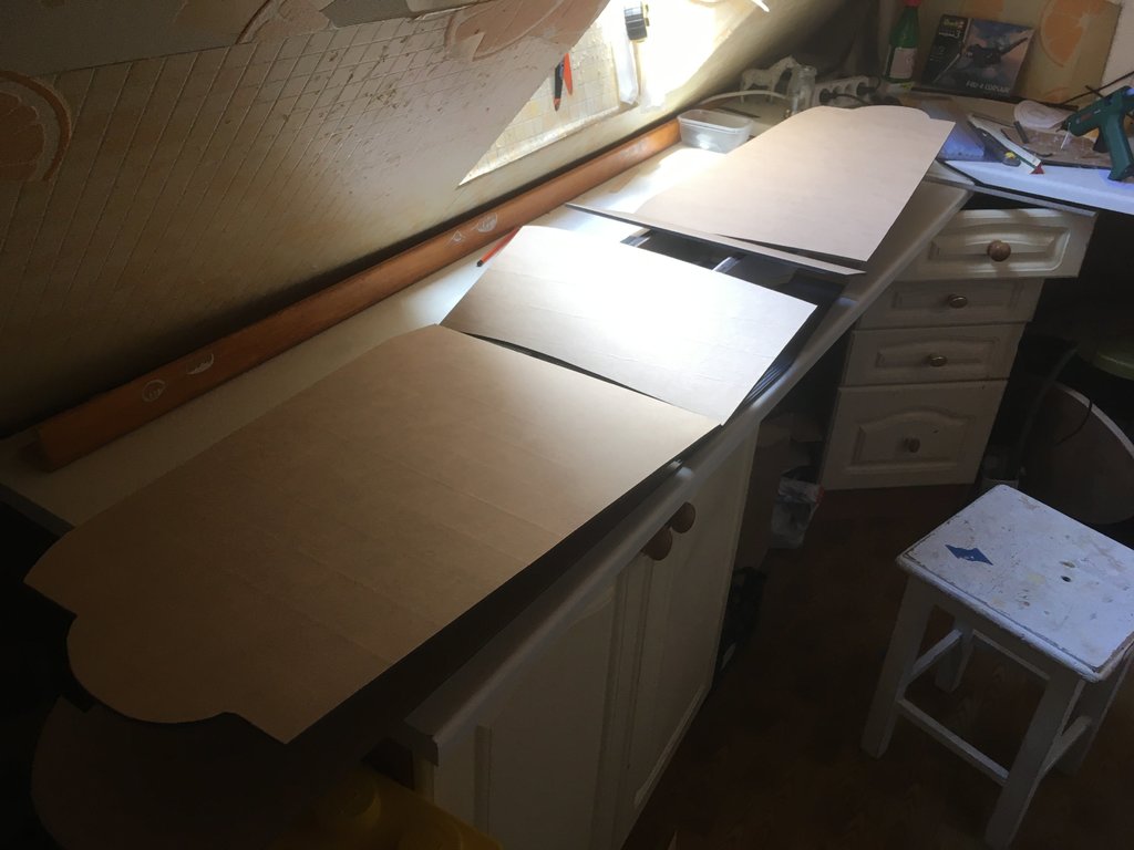

johnyP51 Opublikowano 23 Lipca 2020 Autor Opublikowano 23 Lipca 2020 Linie podziału blach na górnym poszyciu

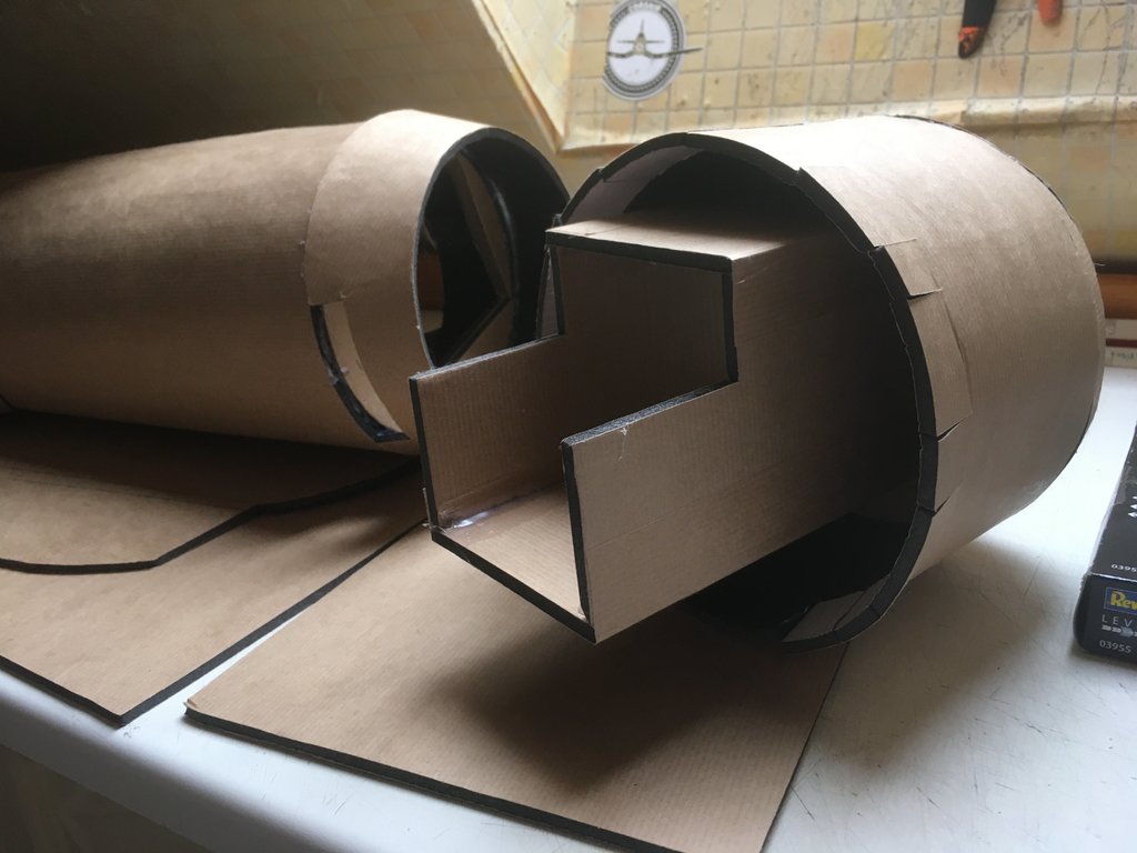

johnyP51 Opublikowano 23 Lipca 2020 Autor Opublikowano 23 Lipca 2020 Skrzyneczka pod druga skrzyneczkę z silnikiem reglem gotowa i wklejona I jeszcze jedna przymiarka
