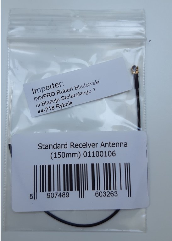

kuba r. Opublikowano 27 Czerwca 2020 Opublikowano 27 Czerwca 2020 Witam, kupiłem antenę 2.4GHz żeby wymienić w swoim odbiorniku, ale nie zwróciłem uwagi, że osłonka ma kolor czarny. Wszystkie moje odbiorniki (FrSky, Orange, Futaba) oraz wymienniki, które miałem do tej pory zawsze były szare. Zastanawiam się, czy ten czarny kolor nie jest jakimś oznaczeniem właściwości anteny i czy mogę tą antenę bezpiecznie zamontować w odbiorniku w miejsce szarej. Mam wątpliwości pomimo naklejki z napisem 'Standard Receiver Antenna' Pozdrawiam, Kuba

Konrad_P Opublikowano 27 Czerwca 2020 Opublikowano 27 Czerwca 2020 7 minut temu, kuba r. napisał: Zastanawiam się, czy ten czarny kolor nie jest jakimś oznaczeniem właściwości anteny Ten czarny kolor to tylko ozdoba. Możesz jak Ci się nie podoba nałożyć czerwoną termokurczkę i będziesz miał czerwony kabelek bo to co jest w tej czarnej koszulce to tylko zwykły kabelek nic nie wnoszący do sprawy. Antena właściwa to jest ta końcówka bez tej czarnej koszulki. Jak Ci nie pasuje też kolor tej gorącej końcówki to sobie możesz termokurczką zmienić na taki jaki ci się podoba. Ja mam po całości czerwoną antenę włącznie z tą gorącą końcówką.

kuba r. Opublikowano 2 Lipca 2020 Autor Opublikowano 2 Lipca 2020 Czyli bezpiecznie można np. owinąć końcówkę taśmą, albo wsadzić w termokurczki bez straty siły sygnału? Pytam, bo kiedyś spotkałem się z opinią (chyba tutaj, na forum), żeby tego nie robić. Kuba
japim Opublikowano 2 Lipca 2020 Opublikowano 2 Lipca 2020 Samą przezroczystą końcówkę? Nie bardzo - tego bym akurat nie ruszał. Każdy materiał ma pewną przenikalność. Jeżeli antena była strojona bez termokurczki to dodanie termokurczki zmieni charakterystykę. Czy będziesz miał 95% czy 105% zasięgu tego Ci nie powiem, ale nie będzie to 1:1 z termokurczem i bez. Zapytaj ludzi z Actuna lub Prodrone, którzy robią anteny i stroją je: takie szczegóły mają znaczenie.
Konrad_P Opublikowano 2 Lipca 2020 Opublikowano 2 Lipca 2020 16 minut temu, japim napisał: Samą przezroczystą końcówkę? Nie bardzo - tego bym akurat nie ruszał. Przemek spraktykowane przez cały zeszły sezon. Nie widzę żadnego spadku sygnału. Model odlatuje na 2km i jest sterowalny bez problemu. Chyba że skrzydłem (pełonowęglowe) przesłonię obie końcówki anteny to wówczas coś tam przez sekundę jest inaczej.
jerzym Opublikowano 13 Lipca 2020 Opublikowano 13 Lipca 2020 Założenie termokurczki spowoduje przestrojenie anteny w dół pasma. (o ile? -zależy od materiału.)
