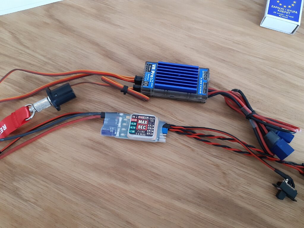

robas69 Opublikowano 24 Marca 2021 Opublikowano 24 Marca 2021 Ja w zależności od modelu mam takie regulatory napięcia:
kuba r. Opublikowano 25 Marca 2021 Autor Opublikowano 25 Marca 2021 Chyba zrobię tak, że kupię poniższy pakiet do osobnego zasilania z UBECa - wagowo prawie się kalkuluje, bo obecnie mam do pakietu doklejone 'trochę' ołowiu, a prądu powinno wystarczyć na kilka godzin szybowania. Zastanawia mnie co zrobić z zasilaniem z regulatora, bo nie chcę ucinać kabla i zostawiać tylko przewód sygnałowy. Myślałem o krótkiej przedłużce, która będzie miała ucięty przewód minus, czy tam plus Chyba, żeby wyjąć niepotrzebny przewód/przewody z wtyczki regulatora? Macie na to jakieś rozwiązania? Kuba
dariuszj Opublikowano 25 Marca 2021 Opublikowano 25 Marca 2021 34 minuty temu, kuba r. napisał: Chyba, żeby wyjąć niepotrzebny przewód/przewody z wtyczki regulatora? Macie na to jakieś rozwiązania? Ja właśnie tak robię. Trzeba wyjąć oczywiście przewód plusowy. Parę sekund roboty i sprawa załatwiona. Wyjęty przewód oczywiście trzeba/warto zaizolować.
robas69 Opublikowano 25 Marca 2021 Opublikowano 25 Marca 2021 Zrób jak Darek podpowiada. Wystarczy wyciągnąć z wtyczki przewód prądowy żeby odbiornik nie był podwójnie zasilany. Zastanów się czy usuwając ołów, który ma bardzo dużą gęstość wyważysz model tym akumulatorem. Akumulator przecież ma masę rozłożoną na całej długości.
kuba r. Opublikowano 25 Marca 2021 Autor Opublikowano 25 Marca 2021 Ołów mam przyklejony do akumulatora w kostkach po 50g i jest rozłożony dość równomiernie na tym akumulatorze - dokładając drugi akumulator 2S mam zamiar 'przykleić' go dokładnie w miejscu ołowiu. Powinno zagrać
