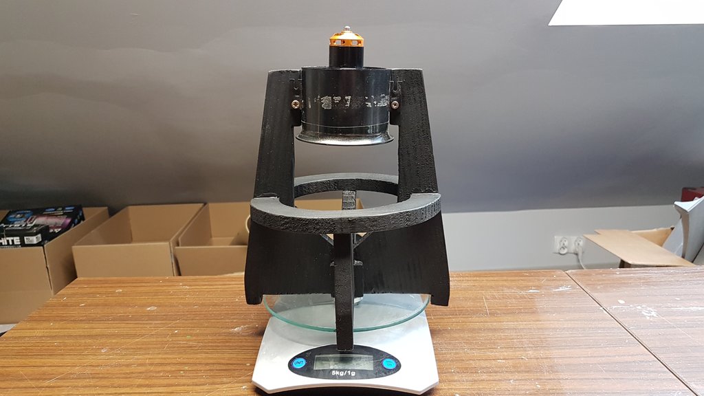

robertus Opublikowano 29 Lipca 2020 Autor Udostępnij Opublikowano 29 Lipca 2020 5 godzin temu, jarek_aviatik napisał: Robert, ale jak był skierowany wylot? Nie na szalkę wagi? Chyba się pogubiliśmy. mam takie stanowisko testowe. Wylot jest do góry. EDF robi nacisk na wagę, jak przysłonię wylot EDF to wskazanie wagi wzrasta i zbliża się do wartości gdy jak przy teście nr4 z mojego filmu, gdy trzymam EDF w ręku i dmucham na wagę z bliskiej odległości. 4 godziny temu, AKocjan napisał: Jak dla mnie testy powinny być wykonywane z zabudowanym silnikiem na płatowcu. Potrzebuję wiedzieć jakie parametry EDF ma na przyrządzie, jako wzorcowe, powinny być najlepsze. Po zamontowaniu w samolocie z pewnością spadną. Pomoże mi to tez przy projektowaniu samolotów, na co zwrócić uwagę, aby straty były jak najmniejsze. Wcześniej, przed zbudowaniem modelu po prostu dmuchałem na wagę jak w pierwszym zdjęciu samym EDF i zamontowanym w modelu. Wychodziła mi rzędu strata ok 100g. Po zrobieniu filmu z testów na stanowisku sam nie wiem jak interpretować wyniki. Czy jest w ogóle sens oceniać ciąg na podstawie testu nr4? 1 godzinę temu, jarek_aviatik napisał: Test #1 100% FSA, tu możesz poeksperymentować z wysokością stożka, znaleźć optymalną. Czytałem, że optymalna długość to miedzy 2-3 razy średnica EDF. Jest wysoka na ok 2,5 raza. 1 godzinę temu, jarek_aviatik napisał: Test #2 Tu mniejszy ciąg może być spowodowany minimum trzema aspektami: 1) FSA > 100%, mniejsza prędkość na wylocie; 2) Długością walca i powiązane z tym; 3) gładkość powierzchni wewnętrznej walca. Sądzę, że przy większym FSA niż 100% spada prędkość, ale ciąg powinien wzrosnąć. Choć tu długość kanału może wprowadzać opór. A mam takie modele z długim wylotem bądź wlotem. Po pierwszych dwóch testach wniosek mam taki, że ciąg jest prawie taki sam. Ciekawe jak z prędkością? Nie mam anemometru niestety, ale spodziewam się, że z trust tubą powinna być większa. Test trzeci to ciąg bez niczego, nie ma oporów wlotu i wylotu. EDF zamontowany na kadłubie jak w HE-162 Test4 jest dla mnie najbardziej zastanawiający. Najważniejsze pytanie, który z tych testów mam porównywać do testu ciągu w modelu i jak miałbym mierzyć ciąg w modelu aby to porównać? Powiesić na haku z wagą czy dmuchać na wagę jak kiedyś? 1 godzinę temu, jarek_aviatik napisał: Wg mnie jeśli idzie o "po taniości" optymalne jest to: Tu jest błąd w rysunku. EDF dmucha w kierunku wagi. W każdym razie ja mam odwrotnie, jak na zdjęciu. Odnośnik do komentarza Udostępnij na innych stronach Więcej opcji udostępniania...

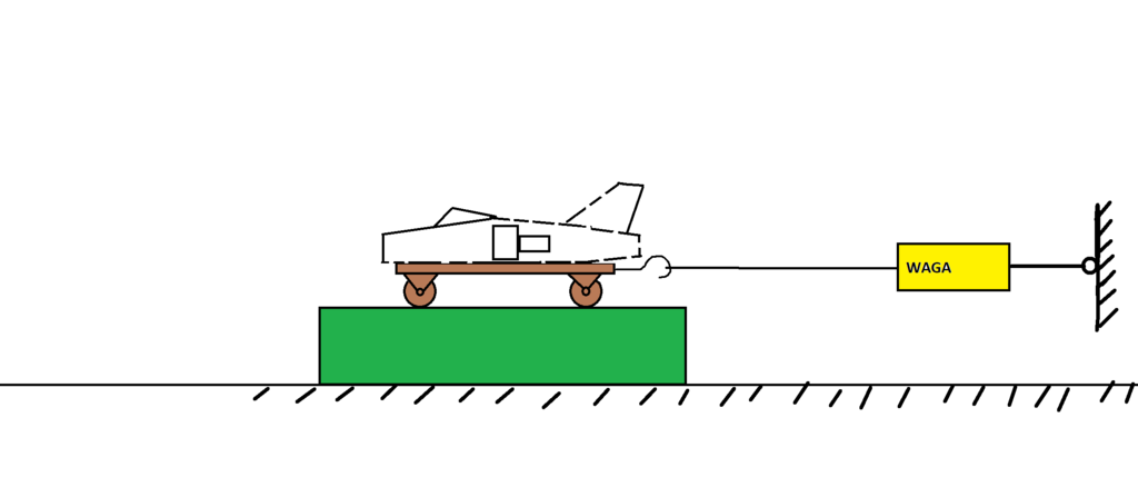

japim Opublikowano 29 Lipca 2020 Udostępnij Opublikowano 29 Lipca 2020 7 minut temu, robertus napisał: Tu jest błąd w rysunku. EDF dmucha w kierunku wagi. W każdym razie ja mam odwrotnie, jak na zdjęciu. Intencja mial dmuchac w gore i naciskac na wage (a nie ja ciagnac) - to co wystaje to stozek wentylatora - nie kwadratowy silnik Odnośnik do komentarza Udostępnij na innych stronach Więcej opcji udostępniania...

robertus Opublikowano 29 Lipca 2020 Autor Udostępnij Opublikowano 29 Lipca 2020 4 minuty temu, japim napisał: Intencja mial dmuchac w gore i naciskac na wage (a nie ja ciagnac) - to co wystaje to stozek wentylatora - nie kwadratowy silnik Aaa to wszystko tłumaczy to mam tak samo tylko mój silnik jest walcowy, nie kwadratowy Odnośnik do komentarza Udostępnij na innych stronach Więcej opcji udostępniania...

AKocjan Opublikowano 29 Lipca 2020 Udostępnij Opublikowano 29 Lipca 2020 @robertus warto byłoby zbudować kilka prototypowych tuneli i sprawdzić, przy którym silnik generuje największy ciąg. Ja proponuję coś takiego (tylko że sam tunel bez modelu). Przed wlotem / dyszą dużo wolnej przestrzeni. @jarek_aviatik można tak zaprojektować stanowisko, żeby móc zweryfikować wpływ przeszkody za samolotem na siłę ciągu. To żółte robi za wagę wędkarską xdja Odnośnik do komentarza Udostępnij na innych stronach Więcej opcji udostępniania...
