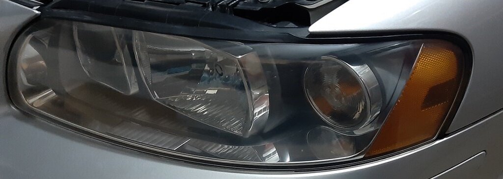

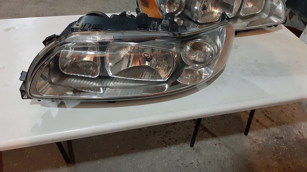

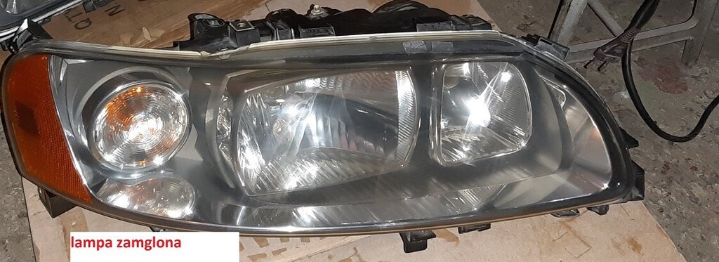

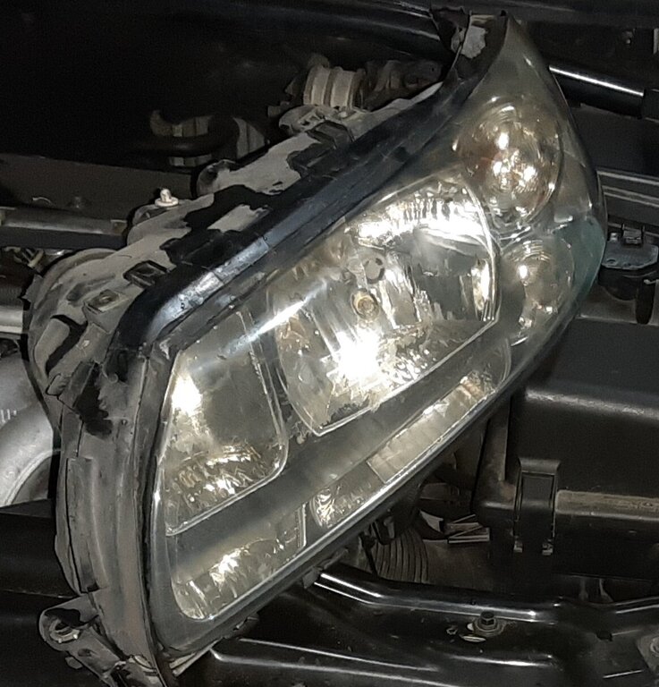

Gość Opublikowano 11 Kwietnia 2021 Opublikowano 11 Kwietnia 2021 Kolejny odcinek V70II pod tytułem "lampy" Za ten temat miałem zabrać się przed zimą ale jakoś zeszło i zabralem się tydzień temu. Z lamp schodził lakier zabezpieczający poliwęglan przed UV. Postanowiłem je zregenerować. Od razu napiszę że zamienniki "made in czajna" nie wchodziły w grę. Regenerację zacząłem od usunięcia starej warstwy za pomocą papierów w kolejnosci 240, 500, 1000, 2500. Oczywiście szlifowanie z obfitą ilością wody. Jako zestaw naprawczy użyłem zmywacza do silikonów, lakieru podkładowego do plastkiu i lakieru dwuskładnikowego 2K firmy SprayMAX. Najpierw odtłuściłem powierzchnię , następnie zgodnie z instrukcją położyłem lakier podkładowy a na to 3 warstwy "klaru". Wyszła skórka pomarańczowa ale temperatura otoczenia oscylowała w okolicach 15st więc nie zdziwiło mnie to zbytnio. Wg. mnie wyszło "cacy" Lakier utwardziłem wstępnie lampą podczerwieni i zostawiłem na noc do wyschnięcia. Rano kolejnego dnia zacząłem wyprowadzać powierzchnię z użyciem papierów 500,1000, 2500 na mokro. Potem polerka maszyną oscylacyjną DualAction z użyciem pasty Manzerna 3000. Powierzchnia wyszła idealna jednak okazało się że podkład wszedł w reakcję albo z lakierem 2k albo z poliwęglanem albo z wilgocią zawartą w powietrzu. Klosze nie były idealnie przezroczyste tylko lekko mleczne, jakby zamglone. Jest to pokazane na ostatnim zdięciu. Nie było to jakoś super widoczne ale ręce mi opadły. Tak być nie mogło. Kolejny tydzień. Tym razem na początek papier 80 bo do zebrania było dużo włącznie z warstwą która zmętniała. Po 3 godzinach walki z lampami i godzinie z halogenami można było malować ponownie. Teraz z listy chemii odrzuciłem zmywacz do silikonów oraz podkład do plastików. Wszystkie lampy umyłem dokładnie wodą z płynem Acuta, wysuszyłem, przetarłem szmatką która nie zostawia włókien. Lakier wstępnie podgrzałem do około 30 stopni. I pomalowałem..... Standardowo wyszła lekka skórka pomarańczowa ( znowu ta tamperatura 15st w garazu) I ponownie szlifowanie ale już tylko 1000 i 2500 na mokro. Potem wspomniana wcześniej polerka i wreszcie lampy są takie jak fabryczne. Pomiając lekkie zakurzenie w środku- to zostawię sobie na później ( wyjmowanie lamp z V70II przebiega dość szybko) Po prostu nie miałem już więcej czasu na zabawę w czyszczenie od środka. Zdjęcię zamontowanej lampy nie oddaje dokładnie szczegółów ale klosz jest gładki i błyszczący , jak nowy.

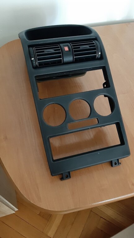

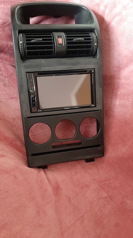

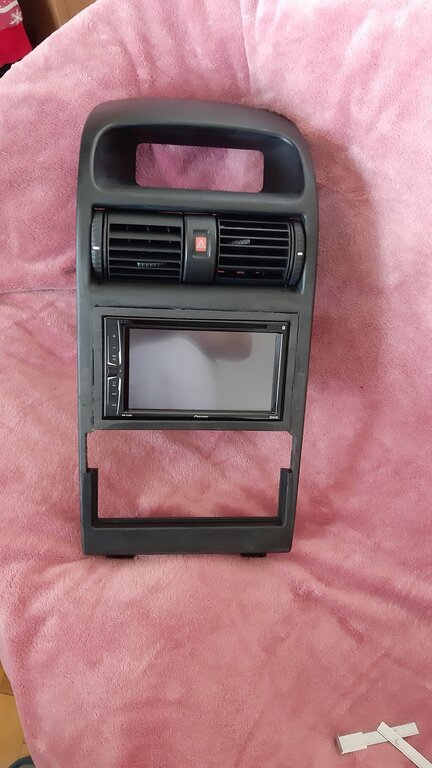

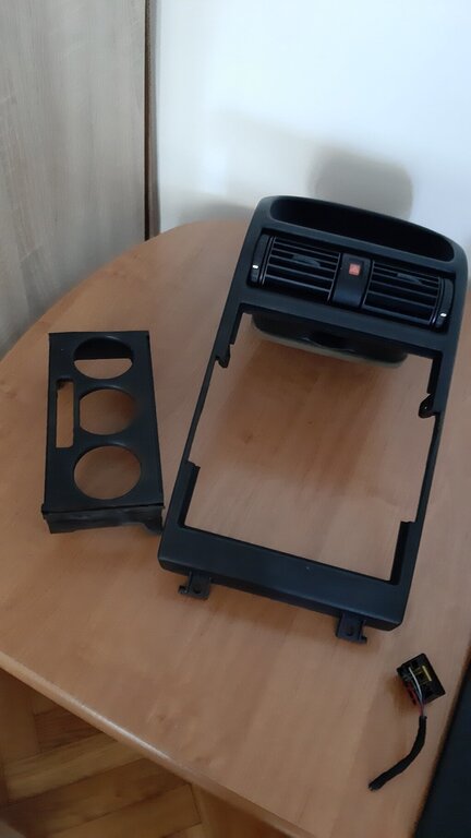

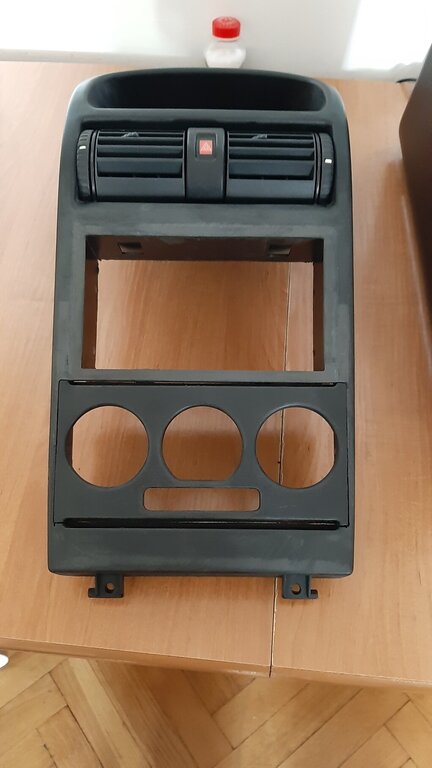

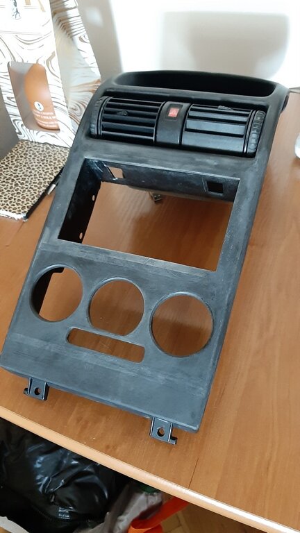

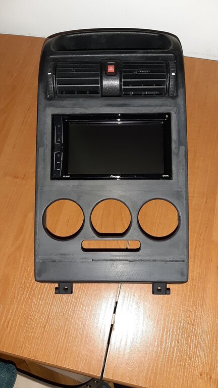

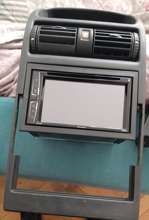

Gość Opublikowano 15 Maja 2021 Opublikowano 15 Maja 2021 Kolejna robota, tym razem w Astrze G mojej córki. Poprosiła o kamerę cofania, a że od niedawna ma prawo jazdy więc dwa razy nie musiała powtarzać- będzie miała udogodnienie. Oczywiście Astra G II nie występowała z radiami 2din a już całkowicie z ramką na takie radio. Cóż było robić... Zakupiłem ramkę za dwie dychy i pociąłem. Panel klimatyzacji pójdzie niżej a radio wejdzie ponad ten panel. Całość oczywiście będzie przerobiona bez użycia szpachli gdyż nie wierzę w trwałe połączenie ABS-u i szpachli poliestrowej. Tak czy inaczej, prace są już na ukończeniu a jeszcze nie ukończone bo brakło mi ABS-u. Radio będzie trwale przymocowane do konstrukcji auta - bez możliwości szybkiego demontażu.

Granacik Opublikowano 15 Maja 2021 Opublikowano 15 Maja 2021 Front wygląda ładnie. Poka od tyłu jak wygląda drutowanie.
Gość Opublikowano 15 Maja 2021 Opublikowano 15 Maja 2021 Jak dokończę w okolicach środy to zrobię fotę z tyłu. Nie ma drutowania. Calość jest wzmocniona jak trzeba. To z założenia ma być sztywne ponieważ musiałem usunąć dwa punkty mocowania w połowie konsoli.
Gość Opublikowano 17 Maja 2021 Opublikowano 17 Maja 2021 Dziś wkleiłem ramkę klimatyzacji. Brakło mi kleju. Jutro zakleję ostatnią technologiczną szczelinkę, uzupełnię ubytki plastiku itp. Potem szlifowanie aż do papieru 2500 i malowanie.
Gość Opublikowano 20 Maja 2021 Opublikowano 20 Maja 2021 Trzeba jeszcze zmatowić cały element i pomalować. Może uda się dzis pomalować.
Granacik Opublikowano 20 Maja 2021 Opublikowano 20 Maja 2021 Ładnie wyszło. Spawasz ABS lutownicą czy masz bardziej wyrafinowany sprzęt?
