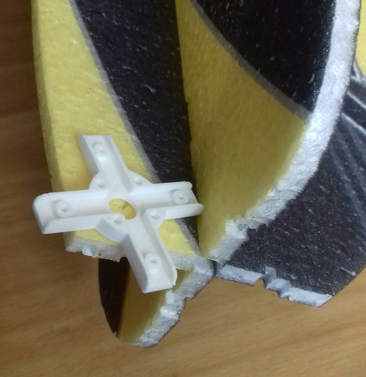

Krzysztof7501 Opublikowano 29 Sierpnia 2020 Opublikowano 29 Sierpnia 2020 Kupiłem Multiplexa Challengera indoor i zastanawiam się, czy do sklejania elementów z pianki EPP użyć CA, albo innego kleju.

Krzysztof7501 Opublikowano 30 Sierpnia 2020 Autor Opublikowano 30 Sierpnia 2020 W jednym ze sklepów w opisie UHU por jest informacja, że nie nadaje się do EP i PP. To chyba inne materiały? A plastikowe łoże silnika do kadłuba, to też UHU, albo lepiej CA ?
robertus Opublikowano 30 Sierpnia 2020 Opublikowano 30 Sierpnia 2020 Ten model skleiłbym CA, klejem polimerowym i Soudalem D4. CA wszystkie dźwigienki itp. Polimerowym główne elementy. Soudalem D4 łoże silnika wbijając wykałaczki dla wzmocnienia.

dimmus Opublikowano 30 Sierpnia 2020 Opublikowano 30 Sierpnia 2020 Łoże proponowałbym też na uhu, bo jest elastyczny, a łoże jest narażone na uderzenia, szczególnie jak chcemy trenować akro. Dodatkowo przykleiłbym paskami taśmy wzmocnionej włóknem tak o:Wysłane z mojego SM-G950F przy użyciu Tapatalka
