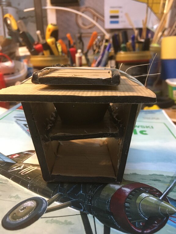

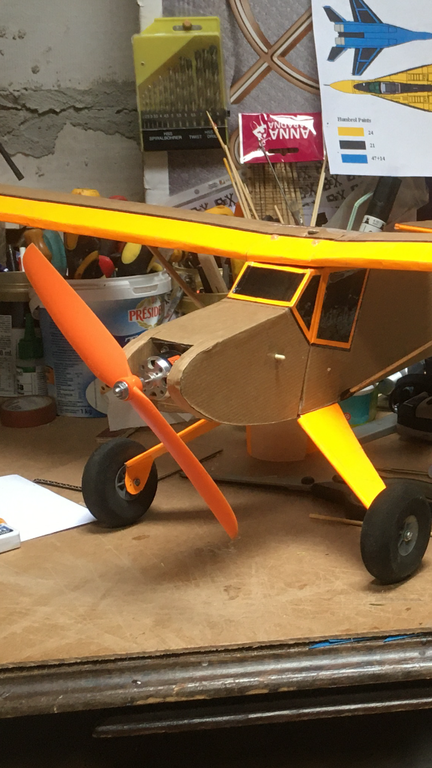

Marek_Spy Opublikowano 6 Września 2020 Opublikowano 6 Września 2020 Dość osobliwy pomysł z tym powerbox wysuwanym ale moze się sprawdzi? Pomysl ciekawy. Wysłane z mojego K6000 Pro przy użyciu Tapatalka
RAFALR30 Opublikowano 6 Września 2020 Opublikowano 6 Września 2020 A w jaki sposób blokujesz powerbox aby nie odfrunął z kadłuba ??
johnyP51 Opublikowano 7 Września 2020 Autor Opublikowano 7 Września 2020 W sumie to pierwszy taki pomysł, zamysł jest patyczkami od szaszłyków, lub aluminiowa rureczka na przestrzał
johnyP51 Opublikowano 7 Września 2020 Autor Opublikowano 7 Września 2020 Miejsca wyjścia i wejścia będą zamaskowane karabinami i jak się uda to od razu będą blokować pakiet (w zależności od wyważenia)
RAFALR30 Opublikowano 7 Września 2020 Opublikowano 7 Września 2020 Pomysłu z patyczkami od szaszłyków bym nie stosował a jak będzie rurka to też musi być zabezpieczona przed wysunięciem się z kadłuba z powodu wibracji.
johnyP51 Opublikowano 7 Września 2020 Autor Opublikowano 7 Września 2020 Wibracji nie przewiduje, mam dobry nowy silnik, śmigło tez jest bardzo dobrze wyważone i przy próbach wszystko było ok. Wcześniej pisałem ze to pierwszy taki pomysł bo zapomniałem o wicherku 10 w którym kabinke miałem tak zabezpieczona i wszystko grało. Może nie trzymał całego powerboxa ale zdało egzamin, a tu będą prawdopodobnie dwa
Marek_Spy Opublikowano 7 Września 2020 Opublikowano 7 Września 2020 I sztywnosc polaczenia, trochę to inne niż wicherek, Wysłane z mojego K6000 Pro przy użyciu Tapatalka
johnyP51 Opublikowano 7 Września 2020 Autor Opublikowano 7 Września 2020 Sztywność jest większa niż w wicherku przez to ze powerbox przylega to skrzynki w wewnątrz kadłuba i to na dość dużej powierzchni
Marek_Spy Opublikowano 7 Września 2020 Opublikowano 7 Września 2020 Zapomnisz zablokować i napęd poleci, pomysł na pewno dobry, nawet podoba mi sieWysłane z mojego K6000 Pro przy użyciu Tapatalka
johnyP51 Opublikowano 7 Września 2020 Autor Opublikowano 7 Września 2020 Dzięki, to będzie nie odłączana czynność przy wymianie pakietu wiec wejdzie w nawyk Tak, tylko troszkę ulepszony

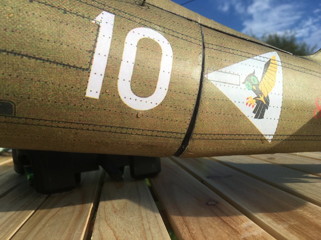

johnyP51 Opublikowano 7 Września 2020 Autor Opublikowano 7 Września 2020 A tym czasem cześć kołpaka dochodzi po laminowaniu
ahaweto Opublikowano 7 Września 2020 Opublikowano 7 Września 2020 Skleiłem ten model z MM. Do głowy mi nie przyszło że można z tej wycinanki zrobić model latający. ? Świetny pomysł ! Trzymam kciuki za oblot.
johnyP51 Opublikowano 7 Września 2020 Autor Opublikowano 7 Września 2020 A dziękuje, a można i mam nadzieje ze będzie latać i będzie tyle samo lądowań co startów ? nie wykluczam kolejnej budowy jakiegoś modelu z MM jeżeli ten zda egzamin ale wszystko wskazuje na to ze będzie dobrze 1

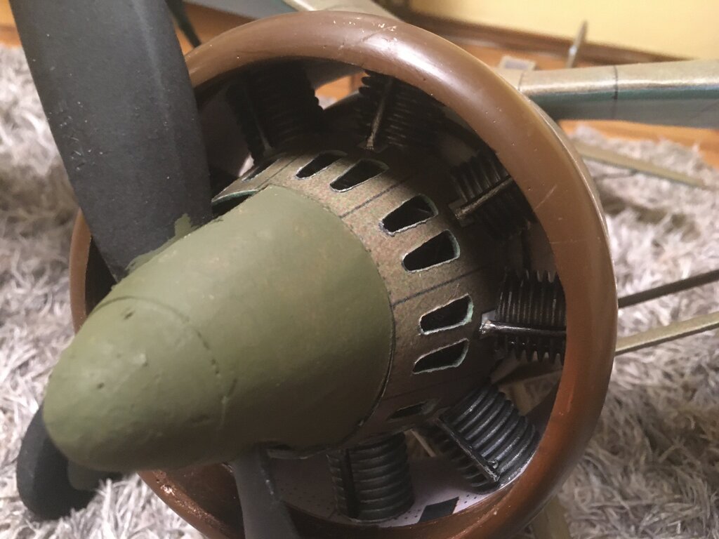

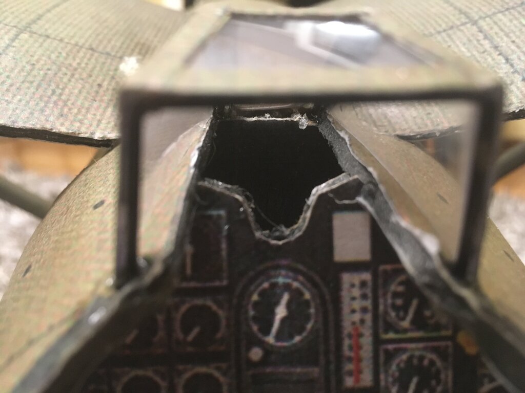

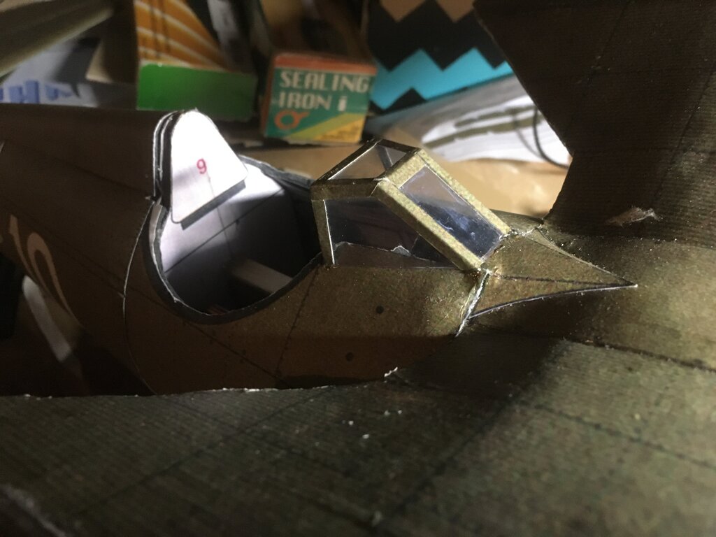

johnyP51 Opublikowano 18 Września 2020 Autor Opublikowano 18 Września 2020 Hej, pomału idzie Kokpit się tworzy Kolpaczek Owiewka tez już jest
Marek_Spy Opublikowano 19 Września 2020 Opublikowano 19 Września 2020 Fajnie wychodzi. Wysłane z mojego K6000 Pro przy użyciu Tapatalka

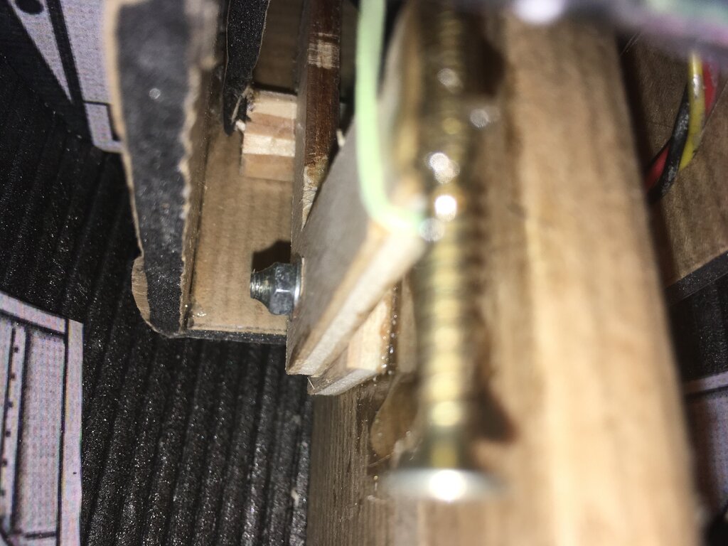

johnyP51 Opublikowano 19 Września 2020 Autor Opublikowano 19 Września 2020 A dziękuje, a mocowanie powerboxa jest na takiej zapdce która go blokuje

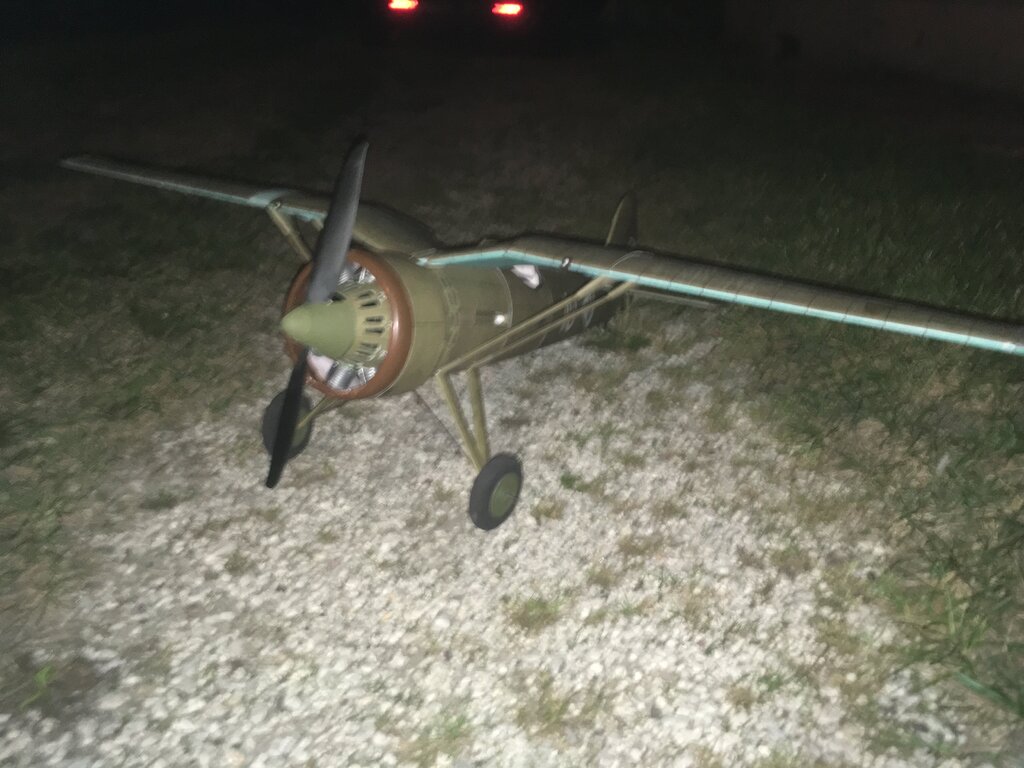

johnyP51 Opublikowano 20 Września 2020 Autor Opublikowano 20 Września 2020 11stka dziś zaglądała, w przyszły weekend jak będzie pogoda to oblot się zapowiada Zagadala
Marek_Spy Opublikowano 21 Września 2020 Opublikowano 21 Września 2020 Super maszyna jak bedzie tak latac jak wyglada to bosko. Wysłane z mojego K6000 Pro przy użyciu Tapatalka
johnyP51 Opublikowano 21 Września 2020 Autor Opublikowano 21 Września 2020 Dzięki piękne, tez mi się podoba jeszcze kilka szczegółów i w górę ?
