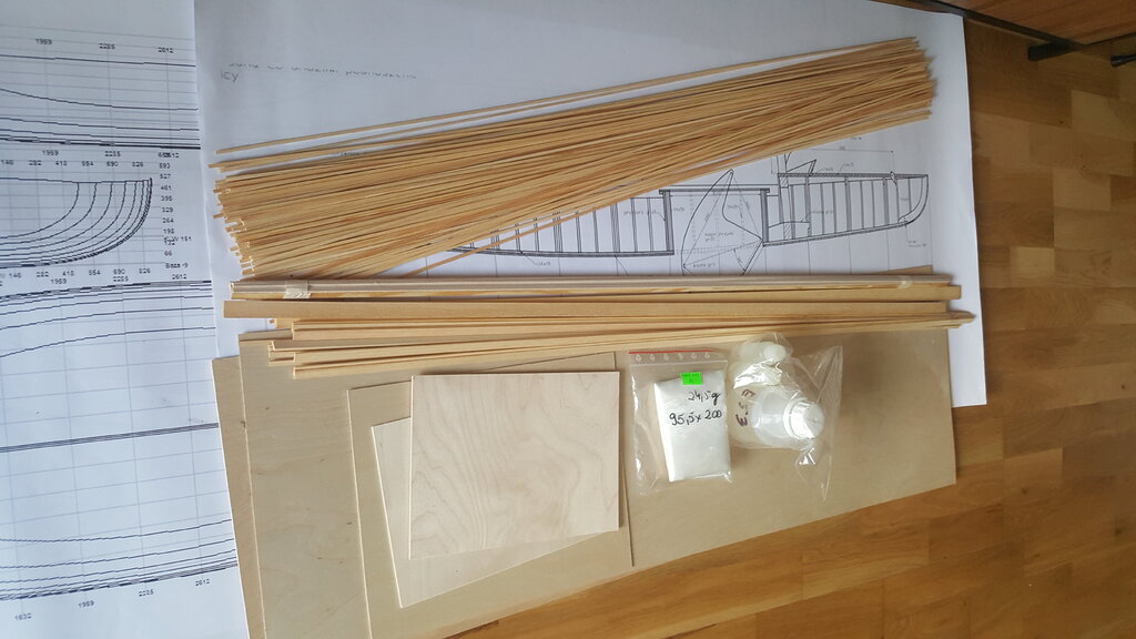

Dotarło już zamówione drewno na łódkę, i żywica Epidian E53 do klejenia i laminowania w późniejszym czasie, no i tkanina 24,5 g/m2.   Ilość samych listew na poszycie kadłuba to ponad setka (3x2), więc zanim ten kadłub skleję, to będę miał duuuużo czasu na myślenie o innych tematach, jak rozmieszczenie sterowania, uszczelnienie kokpitu, czy żagle, zejdzie się trochę.

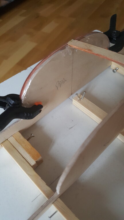

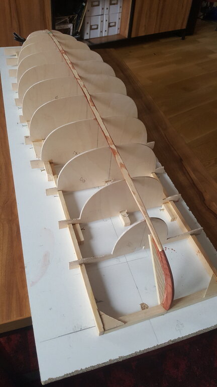

W oczekiwaniu na bejce zrobiłem heling. Nie jest on przymocowany do płyty, tylko na niej swobodnie leży i wyszła dość sztywna konstrukcja, więc będzie można ją obracać aby dostać się do środka.

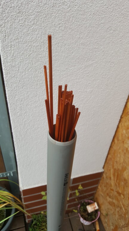

              Zrobiłem próbę bejcowania listewki sosnowej, moczyła się przez całą noc, ale niestety pigment nie wniknął zbyt głęboko w materiał, po dotknięciu papierem ściernym, od razu pokazało się jasne drewno.  Aby jednak zabarwić listwy trochę głębiej, zatopiłem je w bejcy i tak potrzymam je ze trzy dni, mam nadzieję że to wystarczy.  Kupiłem bejcę spirytusową, a to dlatego że mocząc w niej tak długo listwy, będę mógł je później suszyć wyginając je już pod kształt kadłuba, będzie łatwiej je kleić na helingu.
Krawędzie wręg montażowych (tak je sobie nazwałem) zabezpieczam stretchem, aby klejone listwy nie przywarły do nich, bo później nie zdejmę kadłuba z helingu.
Teraz czekam na efekt moczenia drewna w bejcy.

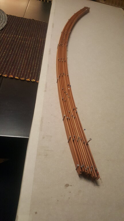

Jacku, dzięki za podpowiedź, ale już ruszylem z malowaniem, ale namiar przyda się na przyszlość. Moczylem te listwy przeszło 3 dni w bejcy, dziś je wyciągnąłem z kąpieli i zamocowałem w "suszarni", aby nabrały kształtu kadłuba, będzie łatwiej układać. To tylko część listew, nie wszystkie  się zmieściły do mojej "wanny zanurzeniowej" ☺. Kawałek jednej listwy przesuszylem suszarką i przestałem papierem ściernym, no i widac że pigment zagłebił się w drewno.
Teraz klejenie, i tu zacznie się zabawa...

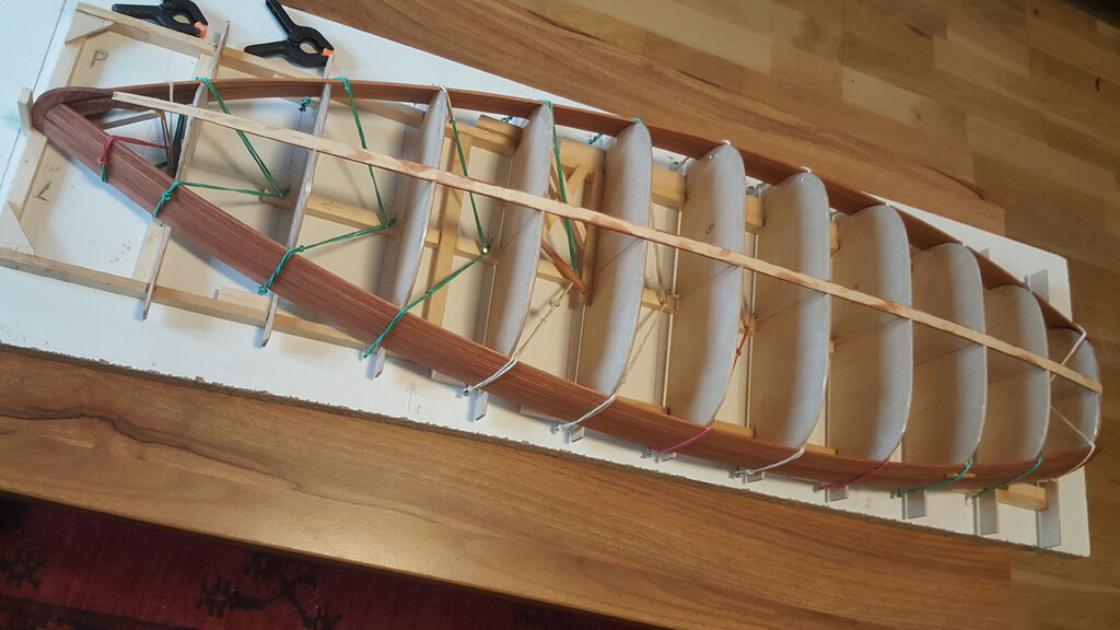

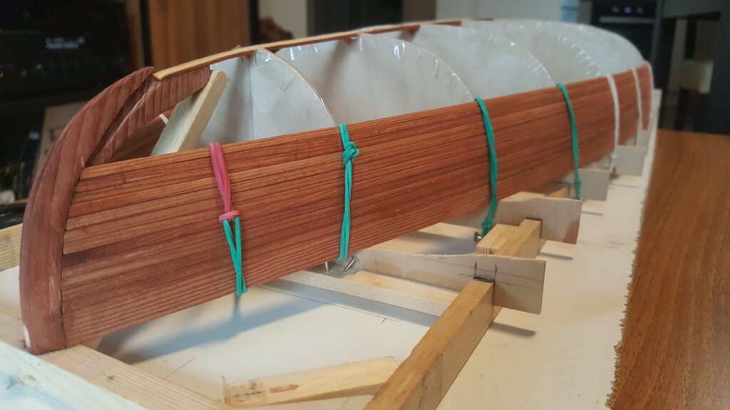

Powoli, ale listewek przybywa. Jednorazowo kleję po trzy na stronę, położenie kleju na listewce o długości prawie 90 cm zabiera trochę czasu...
