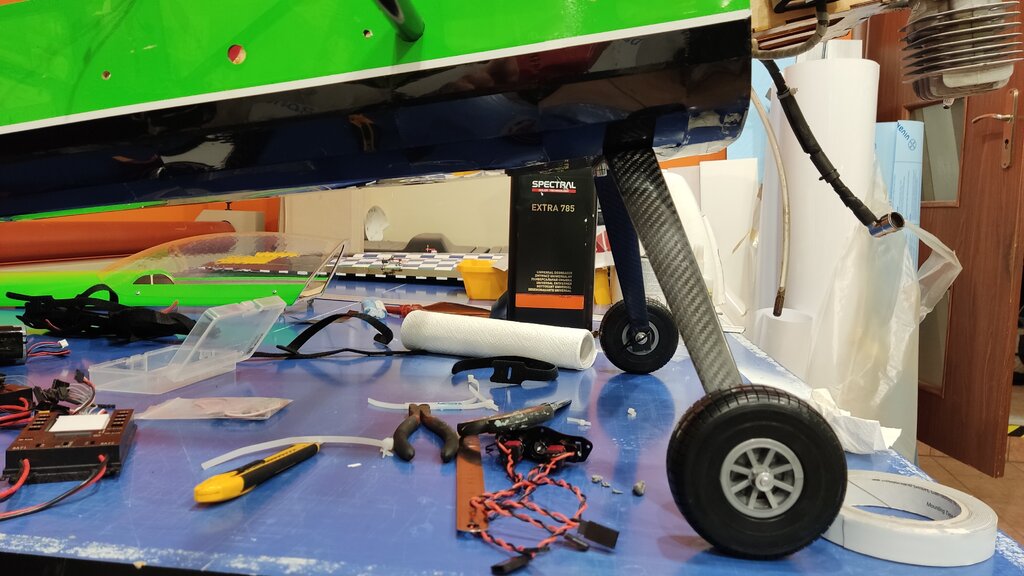

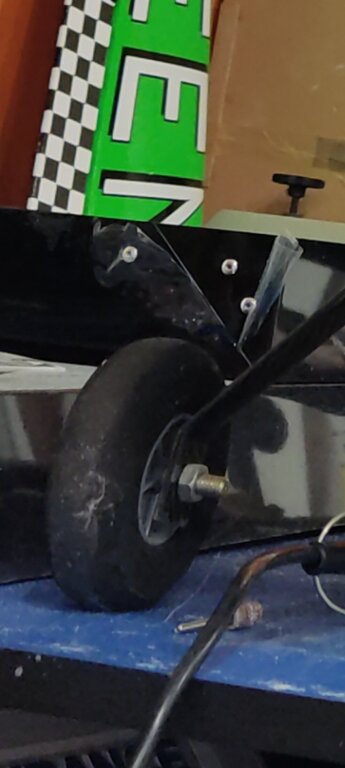

Hotpoint Opublikowano 23 Października 2022 Autor Udostępnij Opublikowano 23 Października 2022 Minęły 2 długie lata od rozpoczęcia projektu Green Ghost. Dziś był ten dzień ? Nie obyło się bez niespodzianek... Podczas oblotu odpadły obie osie z kołami ? Niestety, myślałem, że sprawdziłem wszystko, a tu dupa i jak go postawiłem na kołach 2 lata temu tak został i o tym zapominałem. Śruby niezabezpieczone i moment się to zemściło. Musiałem lądować w polu ? Jednak mimo takich cyrków myślę, że stanąłem na wysokości zadania i pierwszy od dwóch lat lot spaliną wyszedł super. Muszę przykleić półkę podwozia, dać kawałek folii i będzie jak nowy. Akrobacji raczej nie było, ale było sprawdzenie "ile pójdzie". ... a że oblot bez filmu się nie liczy, tu trochę ujęć (mogą być mocniejsze słowa ? ) 1 1 Odnośnik do komentarza Udostępnij na innych stronach Więcej opcji udostępniania...
extra67 Opublikowano 23 Października 2022 Udostępnij Opublikowano 23 Października 2022 Witam.Gratuluje skaczonego projetku.Wiela szkodz ze przez taki maly blad tak sie skonczylo,Pomimo to gratuluje wytrwalosci w budowie modelu. Na pocieszenie napisze ze kiedys zapomnialem zrobic rewers na lotkach i model jak wystartowal to juz byl na ziemi i nadawal sie tylko do rozpalki w kominku. Pozdrawiam Odnośnik do komentarza Udostępnij na innych stronach Więcej opcji udostępniania...
enter1978 Opublikowano 23 Października 2022 Udostępnij Opublikowano 23 Października 2022 Dobrze było , gratulacje. Kurcze do tych osiek kół dają samohamowne nakrętki w komplecie , ale coś to sie nie sprawdza, nasz kolega dwa razy zgubił koło w locie tylko że bez strat bo koledzy przejęli model z zawisu , mi się odkręcił silnik przykręcony a nakrętkach samohamownych i też poszło wtedy i smigło i goleń węglowa , teraz wszystko traktuje klejem czy trzeba czy nie trzeba. Odnośnik do komentarza Udostępnij na innych stronach Więcej opcji udostępniania...
Hotpoint Opublikowano 23 Października 2022 Autor Udostępnij Opublikowano 23 Października 2022 Zasadniczo to zawsze daje CA na gwinty, których nie muszę odkręcać i trzyma. Nie ma co płakać, to i tak najmniejszy wymiary kary za takie niedopatrzenie. Odnośnik do komentarza Udostępnij na innych stronach Więcej opcji udostępniania...

Cybuch Opublikowano 23 Października 2022 Udostępnij Opublikowano 23 Października 2022 Coś mi tu nie pasuje . Nakrętka samohamowna jeszcze nigdy przynajmniej mnie się nie odkręciła. Zostaje tylko jedna opcja , była używana kilka razy. Wiadomość dla Wiesia. Tak jak wcześniej pisałeś , latam tylko Extrom bo o innych zapomniałem. Model lata jak bajka. Odnośnik do komentarza Udostępnij na innych stronach Więcej opcji udostępniania...
Hotpoint Opublikowano 23 Października 2022 Autor Udostępnij Opublikowano 23 Października 2022 10 minut temu, Cybuch napisał: Coś mi tu nie pasuje . Nakrętka samohamowna jeszcze nigdy przynajmniej mnie się nie odkręciła. Zostaje tylko jedna opcja , była używana kilka razy. Nie pamiętam skąd (HK?) miałem ten zestaw osi, ale niestety były tam zwykłe nakrętki. Odnośnik do komentarza Udostępnij na innych stronach Więcej opcji udostępniania...
Cybuch Opublikowano 23 Października 2022 Udostępnij Opublikowano 23 Października 2022 No to wszystko wyjaśnia. Może było lądować na plecach , nie wiem , i tak małe straty. Odnośnik do komentarza Udostępnij na innych stronach Więcej opcji udostępniania...

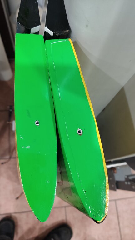

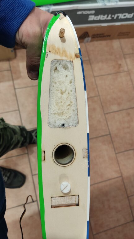

Hotpoint Opublikowano 25 Października 2022 Autor Udostępnij Opublikowano 25 Października 2022 W dniu 21.10.2022 o 19:26, kszczech napisał: Kurcze, ciekawy jestem jak wzmocnileś. Próbowałem to przemyslec jak wzmocnić i stwierdzilem ze raczej sie nie da. Daj fotkę jak możesz. Ważyłeś całość? Powodzenia w oblotach. Hej To teraz dwa słowa co zrobiłem ze skrzydłami. Wyszedłem z założenia, że skoro mamy płaty z rdzeniem styro to dlaczego nie wykonać z pianą poliuretanową ? Otworzyłem skrzydło od spodu usuwając folię, dokleiłem balsę (kolor pomarańczowy) tworząc zamknięte kieszenie z otworem do aplikacji piany oraz do ujścia nadmiaru piany z komory. Piana znajduje się również w części z kieszenią z laminatu. Dodatkowo dałem rurkę alu 5/1 przez całą długość skrzydła, aby trzymała pianę do kupy i dodatkowo robiła za dźwigar. Całość niestety przełożyła się na wagę każdego płata: + 30 g aluminium, + piana ok. 130 g, czyli model dostał 320 g, czyli całość obecnie waży ok. 7550 g, ale lepsze to niż robienie nowych skrzydeł. Niestety tak to jest jak ma się klapki na oczach i nie widzi się podstawowych baboli ? Dzięki Krzysiek za zwrócenie uwagi. Jak widzisz przy Vmax w poziomie się nie rozpadł, więc liczę na to, że i przy podstawowych akrobacjach też będzie się trzymał kupy. Odnośnik do komentarza Udostępnij na innych stronach Więcej opcji udostępniania...
kszczech Opublikowano 26 Października 2022 Udostępnij Opublikowano 26 Października 2022 Moim zdaniem, powtarzam, moim zdaniem listwy aluminiowe to błąd. Tu najlepiej sprawdziła by się sosna. No ale mam nadzieję, że będzie Ci się dobrze tym latać. Waga jest powiedzmy w normie więc nie przejmuj się. Miłych i udanych lotów. Hej Odnośnik do komentarza Udostępnij na innych stronach Więcej opcji udostępniania...

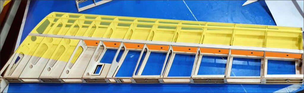

Hotpoint Opublikowano 21 Października Autor Udostępnij Opublikowano 21 Października Widzę, że wraca sezon na budowanie, więc nie będę gorszy. MX powiększony do rozpiętości 2.53 m. Konstrukcja kadłuba i skrzydeł trochę poprawiona. Planowany silnik : jeden z MVVS 80/ DLE 85/ OS GT 120. 1 Odnośnik do komentarza Udostępnij na innych stronach Więcej opcji udostępniania...
