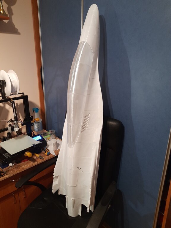

Ta odpowiedź cieszy się zainteresowaniem. pietka Opublikowano 14 Listopada 2020 Ta odpowiedź cieszy się zainteresowaniem. Opublikowano 14 Listopada 2020 Witam Kolegów Modelarzy Kilka miesięcy temu, wraz z moim Kolega Przemkiem wpadło nam do głów , żeby odtworzyć polskiego Bielika. Jesteśmy na etapie prototypów i poprawiania wszelkich kwestii, jakie uznajemy za błędne lub możliwe do ulepszenia. Większość prac wykonał Przemek, a ja jestem takim jakby weryfikatorem. Aczkolwiek praca zespołowa opłaciła się bo powstaje naprawdę interesujący model. Kilka szczegółów: 1. Mój egzemplarz będzie miał ok 1, 4 m długości, turbinę edf 90 mm , podwozie chowane elektryczne. Szczegóły jak już poskładam do kupy wszystko . 2. Materiał- PET G z Fiberlogy, pręty węglowe 1,5mm, i filament TPU flex na opony. 3. Dodatkowo w modelu zastosowano "lewe" wloty powietrza na górnej płaszczyźnie kadłuba i otwierany hamulec aerodynamiczny. 4. Po ostatniej rozmowie z Przemkiem zamierzam powiększyć rozpiętość skrzydeł o ok 10% w celu zwiększenia nieco powierzchni nośnej. 5. Docelowa waga z wyposażeniem celuję w ok 3 kg - jak wyjdzie? zobaczymy. Ten egzemplarz jest tzw. do testów i wiele drobnych w sumie detali jest poprawianych aby przed oblotem było jak najmniej zonków i żeby nie było żal jak coś się rozdupcy na oblocie ?. Drugi egzemplarz ma być już dopieszczony i taki na cacy! Zamierzam zrobić oba do wiosny i oblatać jak tylko będzie ładna pogoda i ktoś kto to sfilmuje. Depronowy Bielik na turbince 70 mm lata jak wariat trochę ale to moja wina bo nie zmniejszałem wychyleń i potem już nie było kiedy nawet podjechać na lotnisko z różnych powodów: Dziś pierwsze zdjęcie. 10 4

Konrad_P Opublikowano 14 Listopada 2020 Opublikowano 14 Listopada 2020 Kurcze nie chcę zaśmiecać tego wątku ale muszę zapytać. Czy Ty Piotrze ten maleńki kadłubik wydrukowałeś na tej drukarce która stoi obok?

pietka Opublikowano 15 Listopada 2020 Autor Opublikowano 15 Listopada 2020 Konrad. Tak. To mocno zmodyfikowany Ender 3. W zasadzie to jest drukarka która chyba bardziej była do zabawy z przerabianiem i testowaniem niż do druku. Ale w wersji podstawowej wydrukowała Korsarza 2 metrowego .
Konrad_P Opublikowano 15 Listopada 2020 Opublikowano 15 Listopada 2020 Podziwiam. Myślałem że do tak dużego kadłuba i modelu potrzeba drukarki o dużo, dużo większym polu wydruku i wyższej. Z zainteresowaniem śledzę wątek.

pietka Opublikowano 15 Listopada 2020 Autor Opublikowano 15 Listopada 2020 2 godziny temu, Konrad_P napisał: Podziwiam. Myślałem że do tak dużego kadłuba i modelu potrzeba drukarki o dużo, dużo większym polu wydruku i wyższej. Z zainteresowaniem śledzę wątek. Tak jak napisał Przemek. Przymierzając się do projektu zakładaliśmy, że wydrukowanie modelu powinno być możliwe na jak największej ilości budżetowych drukarek , np. na popularnych i tanich Enderach czy już mniej tanich Prusach. Najważniejsze było aby pojedyncze elementy mieściły się w przestrzeni do wydruku miała rozmiary ok 220x220x220mm .
