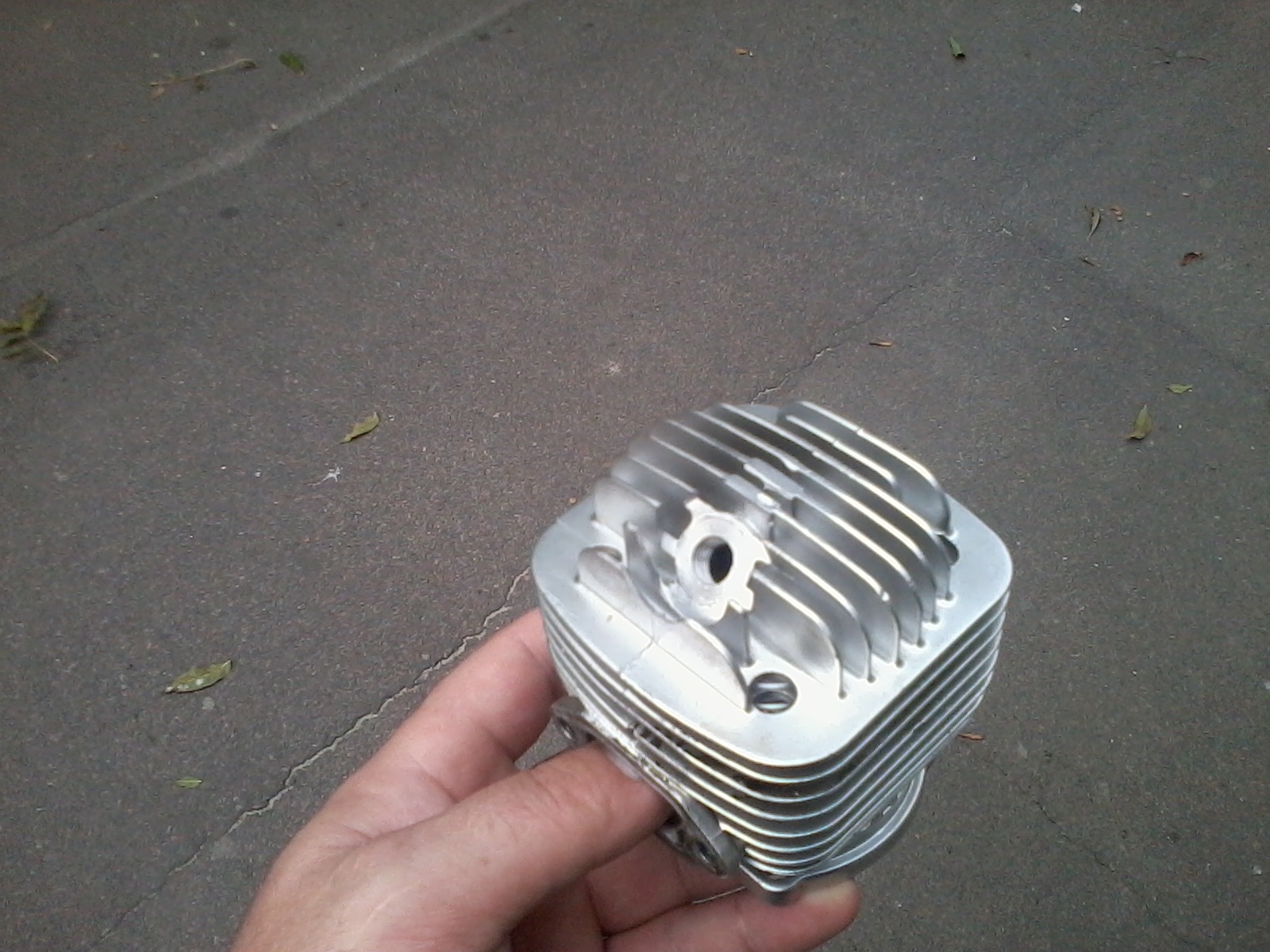

Cybuch Opublikowano 12 Października 2021 Udostępnij Opublikowano 12 Października 2021 3 godziny temu, Ares napisał: Cylinderek bardzo porządnie naprawiony: przynakmniej tak wygląda. To się okaże po godzinie pracy. Przerabiałem ten temat . Cholera zawsze świeca była ubabrana olejem , ale ......może. 8 godzin temu, tytan12 napisał: Hehe,ale satysfakcji z budowy nie kupisz i to jest To? No właśnie . Jestem takiego samego zdania. Odnośnik do komentarza Udostępnij na innych stronach Więcej opcji udostępniania...
enter1978 Opublikowano 13 Października 2021 Autor Udostępnij Opublikowano 13 Października 2021 19 godzin temu, Cybuch napisał: . Przerabiałem ten temat . Cholera zawsze świeca była ubabrana olejem , ale ......może. Tak pamiętam jak pisałeś, i to był główny powód że zrezygnowałem z własnoręcznej naprawy, a silnik miał już naprawiony gwint i model był poskładany. Zdecydowałem że oddam cylinder w ręce ludzi którzy zęby zjedli na takich naprawach i regeneracjach. Ogólnie silnik złożyłem jeszcze wczoraj ale nie miałem świecy bo nie chciałem starej montować bo pewnie też gwint był przyklepany i nie trzymał normy. Dziś dotarła nowa świeca i juz mam zmontowany cały model i czeka na sobotę. Redukcja jest z innego stopu niż głowica , wydedukowałem to tak że postanowiłem zrobić rysę na styku redukcji z głowicą , aby mieć punkt odniesienia i widzieć czy podczas dokręcania świecy redukcja nie drgnie w głowicy. No i na fabrycznej głowicy łatwo się rysa robiła , ale na stopie z którego jest redukcja nie tak łatwo zrobić było rysę. Ogólnie to dopierniczyłem świecę na ile pozwolił rozsądek , ale redukcja w głowicy nie drgnęła nawet o włos, więc ta redukcja naprawdę siedzi w tej głowicy na amen. Jak będzie to zobaczymy w sobotę , ale wszystko wygląda na to że będzie to działało jak by nigdy nic się nie stało. W sobotę silnik wypali 4-5L benzyny , więc jeśli by miało coś się sączyć to będzie widać. I w sobotę to będzie ostatnie latanie tego modelu w tym roku , dla modelu 2,7 w weekend sezon 2021 się zakończy. Jak by było jeszcze ciepło to może gdzieś z modelem 2,2m wyskoczę , ale zimno się robi , to nie moje klimaty i powoli będę kończył latanie w tym roku , no chyba że jakimś cudem będą gościły temperatury powyżej 15 stopni , w co wątpię. Odnośnik do komentarza Udostępnij na innych stronach Więcej opcji udostępniania...

enter1978 Opublikowano 13 Października 2021 Autor Udostępnij Opublikowano 13 Października 2021 No zobaczymy jak to będzie, po pierwszym wypadzie świecy z głowicy , świeca dała się wkręcić i to tak fest się docisnęła , byłem wtedy na lotnisku z jednym z forumowiczów i był bardzo pozytywnie zaskoczony tak on jak i ja, jak świeca siedziała szczelnie silnik fajnie pyrkał na wolnych obrotach i bardzo fajnie odpalał , ale trwało to chyba 2 loty i w 3 locie wywaliło świecę ponownie i to był koniec. Więc myślę że będzie dobrze pracował , tak jak bym chciał , a jak się okaże że tak jak wspominałeś że będzie nieszczelność w miejscu naprawy to już nie będę na to tracił czasu , sobota to ostatnie latanie w tym roku tego modelu więc będzie czas na zakup nowego kompletnego cylindra z tłokiem i pierścieniem, ale narazie myślę że że na 99% naprawa definitywnie rozwiąże problem. Irek a jak twój model? buduje się? Odnośnik do komentarza Udostępnij na innych stronach Więcej opcji udostępniania...
Cybuch Opublikowano 13 Października 2021 Udostępnij Opublikowano 13 Października 2021 Wiesiu, jadę z koksem. No to jak właściwie jest , bo nic nie rozumiem. Jest dobrze czy źle. Odnośnik do komentarza Udostępnij na innych stronach Więcej opcji udostępniania...
enter1978 Opublikowano 14 Października 2021 Autor Udostępnij Opublikowano 14 Października 2021 11 godzin temu, Cybuch napisał: No to jak właściwie jest , bo nic nie rozumiem. Jest dobrze czy źle Jest doskonale, i wygląda na to że to będzie śmigać. Ale biorę pod uwagę że może coś wyskoczyć czego nie przewidziałem. Głównie chodzi mi o to że jak by się okazało że coś będzie nie po myśli to nie będę reklamował tylko kupię nowy cylinder , choć wydaje mi się że szanse na to są znikome, ale wszystko się okaże w sobotę jak to się kilka razy rozgrzeje i ostygnie. Na pewno dam znać jak się głowica spisuje po naprawie. Odnośnik do komentarza Udostępnij na innych stronach Więcej opcji udostępniania...

enter1978 Opublikowano 16 Października 2021 Autor Udostępnij Opublikowano 16 Października 2021 No to model extry 2,7m zakończył dziś sezon , pogoda jest taka zajebista że w razie czego plandekę ze sobą zabrałem , ale pobawiłem się . Można podsumować model po sezonie dość intensywnego używania. Naprawiony gwint głowicy ma się doskonale , firma naprawiła głowicę po mistrzowsku , żadnych nieszczelności czy zapoceń , silnik i pałowany i spokojnie latany , wiele razy był i gorący i wystudzony , i jest bardzo dobrze , to ten problem z głowy. Niestety silnik strojony na nieszczelnym cylindrze wymagał poważnych regulacji gdy teraz świeca szczelnie jest wkręcona , silnik na wykręconej śrubie H na 50 minut dławił się i ciężko było o pionowe wznoszenie, obecnie jest wykręcona na 1 obrót i 20min i jest naprawdę dobrze , mocy ma od groma , nie dławi się , wolne obroty sa nawet stabilne i jak dam dosłownie o włos drążkiem gazu przed uruchomieniem to zawsze pali od strzała, i to nie jest jednorazowy przypadek tylko wiele lotów dziś zrobiłem i silnik cały czas zachowuje się tak samo , naprawdę nieźle chodzi , jedyny minus że trochę pluje olejem po modelu , ale wielkiego dramatu też nie ma. Model śmigał bezawaryjnie całe lato , ale tylne podwozie wymieniałem kilka razy , dwa razy z mojej winy ale trzeci raz samo się zaczęło rozłazić , tylna goleń mogła by być troszkę mocniejsza na pierwszym zagięciu tuż pod kadłubem. Po za tym dziś w ostatni dzień mojego sezonu popękała kabina , model poleciał z całą kabiną (przynajmniej na pierwszy rzut oka) a wrócił z popękaną i to nie jest pęknięcie do podklejenia tylko szyba do wymiany, miałem taśmę pakową to ją pokleiłem i tak latałem , ale wzdłuż pękła na odcinku ponad 20cm , i w poprzek od dolnej krawędzi do samej góry. Więc przed następnym sezonem mam szybę kabiny do wymiany i owiewki kół do posklejania i zamontowania po wiosennym drifcie na ziemi , więc można powiedzieć że nie ma co robić przy modelu. Jak to lata? doskonale, ale po sezonie i tak mam dużo pokory co do tego modelu , ma o wiele większe możliwości niz model 2,2m ale potrzebuje też pilota który będzie umiał te możliwości wykorzystać , ja na pewno takim pilotem nie jestem i o ile beczki , pętle , zawis robi o wiele lepiej i łatwiej niz model 2,2m o tyle nie lubię nim robić korkociągów ,jest wybredniejszy co do wychyleń i lubi jak się precyzyjnie dozuje lotki czy kierunek czy gaz a u mnie z precyzją tak sobie, to zawsze ten model się koślawo obraca, tu wolę model 2,2m ile mu lotek czy gazu dam to i tak zawsze się zgrabnie zakręci. No i w wietrze się modelem 2,7m nieźle lata , dziś naprawdę mocno wiało ale żeby to modelowi jakoś przeszkadzało to nie za bardzo , w tych samych warunkach gdy wieszam na śmigle Mx-a to model jest wszędzie tylko nie tu gdzie bym chciał , a model 2,7m o wiele łatwiej utrzymać w jednym miejscu. Ogólnie jak się polata modelem 2,7m to czuć że model dużo może , ale trochę frustrujące jest to gdy się nie umie wykorzystać potencjału modelu. Na pewno nie jest to najtańszy model , jest upierdliwy w pakowaniu składaniu , rozbieraniu i trochę miejsca zajmuje przechowywania go , ale budowa tego modelu to była dobra decyzja i jest się czy pobawić , chciał bym kiedyś wykorzystać chociaż połowę jego możliwości. A tyle do tej pory ulepiłem nowego modelu Odnośnik do komentarza Udostępnij na innych stronach Więcej opcji udostępniania...
