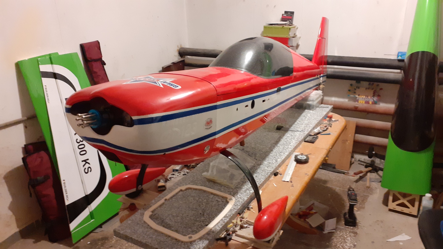

Amadi Opublikowano 27 Listopada 2023 Opublikowano 27 Listopada 2023 22 godziny temu, enter1978 napisał: Zacząłem dziś oklejać , robota mało porywająca i trochę mi z tym zejdzie, wręcz nie chce mi się tego robić , ale ja nigdy nie przepadałem za oklejaniem , powiedzmy że nie lubię tego robić ale toleruję to bo i nie mam za bardzo wyjścia. Pomysłu na wzór jak nie było tak nie ma , więc kleję a co z tego wyjdzie to się okaże, w każdym razie nowy model będzie taki kolorystycznie A to ciekawe, ja np. najbardziej lubię wykończanie modelu pod względem wizualnym. Niektórzy wolą bardziej prace mechaniczne, a inni wizualne. Każdy woli co innego, ale żeby zrobić dobry model, to i od tego i od tego się nie można ustrzec. W tej zieleni model będzie wyglądał pięknie.

Amadi Opublikowano 27 Listopada 2023 Opublikowano 27 Listopada 2023 Z zielnych modeli to możesz się zainspirować na extrze z RC Pilot. Też w tych kolorach o których myślisz i dodałbyś jakieś zygzaki na masce i skrzydłach i kadłubie. Decyzja należy do Ciebie, a my możemy pomóc ją podjąć?

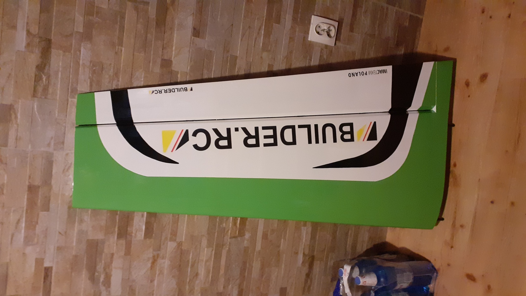

enter1978 Opublikowano 2 Grudnia 2023 Autor Opublikowano 2 Grudnia 2023 Tak to mi wychodzi. Zielony kolor w rzeczywistości nie jest taki blady, tylko na zdjęciu tak blado wyszedł. 3

Amadi Opublikowano 5 Grudnia 2023 Opublikowano 5 Grudnia 2023 W takim razie czekamy na zdjęcia modelu już oklejonego. Skrzydła ładnie oklejone, tak jak pozostałe modele. Powodzenia
robert.pilot Opublikowano 5 Grudnia 2023 Opublikowano 5 Grudnia 2023 Super wyszło. Łuki wycinałeś z szablonu, czy odręcznie?
enter1978 Opublikowano 5 Grudnia 2023 Autor Opublikowano 5 Grudnia 2023 18 minut temu, robert.pilot napisał: Łuki wycinałeś z szablonu, czy odręcznie? Z szablonów , szablony wyciąłem z grubego papieru i od takich szablonów wycinałem folię skalpelem. Kurcze kilku rzeczy mi brakuje, o ile owiewki na koła zamówiłem i sie robią, koła ośki , kable dziś kupiłem , o tyle taka drobnica jak snapy czy plastikowe śruby poległem i nie znalazłem , to znaczy snapy znalazłem ale w takiej cenie że sprzedającego chyba Bóg opuścił jak myśli że zapłacę po 15zł za snapa , a trzeba mi 16 snapów. Starego modelu nie chcę rozszabrować , tylko chcę go postawić na półce taki jak jest i niech stoi , zabiorę z niego tylko silnik , wydechy i serwa, a instalacje , snapy , popychacze chcę aby zostały, bo to różnie może być, łubudu i przekładam z powrotem silnik i serwa w stary model i dwa wieczory i latam dalej. Tak że na razie nie wiem jak obskoczę braki , może z chin zamówię , do wiosny daleko to może dojdzie przed rozpoczęciem sezonu. 2

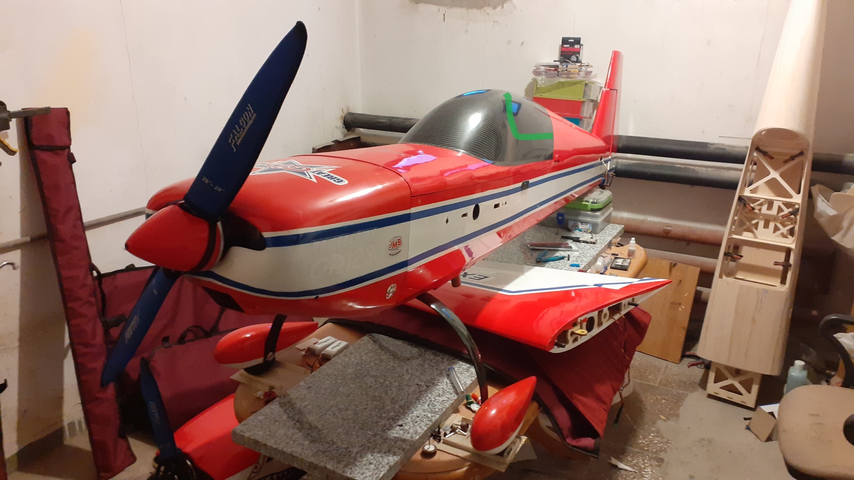

enter1978 Opublikowano 9 Grudnia 2023 Autor Opublikowano 9 Grudnia 2023 Godzinę temu, Amadeusz_Modelarz napisał: Właśnie, czy będzie kolejny model, a może tym razem 3,2m? Raczej nie planuję na razie budowania , jedynie w planie jest zrobienie nowych stateczników z sterami wysokości do modelu Mx-2,2m. Modelu 3,2m nie planowałem z kilku nawet powodów , pierwszy to trzeba to mieć czym przewieźć i mieć gdzie to trzymać , model 2,7m jest dość duży i trochę miejsca zajmuje a co dopiero 3,2m. Następna kwestia to koszta , w tej skali to są zaporowe pieniądze do wydania , no i następna sprawa to styl latania , ja to gustuję w Fiku Miku/ 3D/Freestyle a nic z programu , natomiast modele 2,9-3,2m najlepiej się czują latając program , co gorsze co prawda sam nie latałem modelem 3,2m ale po wypowiedziach pilotów którzy latają tak dużymi modelami wywnioskowałem że w Freestyle rządzi 2,7m a większe modele tej klasie ustępują , bo 2,7m jest zwrotniejszy itp. 42 minuty temu, robert.pilot napisał: Też jestem zwolennikiem przezroczystych kabinek i oczywiście pilot musi być na swoim miejscu Tak ten model miał przezroczystą szybę ale...... pękła , nikomu szyba nie pękła a mi tak i to po jednym sezonie, w Mx też miałem przezroczystą ale tez mi pękła i przesiadłem się na węglowe szyby , nawet nie chodzi o masę choć węglowa jest połowę lżejsza , po prostu do tej pory wibracjom nie udało się rozszarpać ani jednej węglowej szyby. 3
Amadi Opublikowano 9 Grudnia 2023 Opublikowano 9 Grudnia 2023 Właśnie się domyślałem, że mniejszy model do freestyle będzie bardziej zwrotny i żwawy. Mi nigdy kabinka z pleksy nie pękła, ale dotychczas latałem trenerkami i makietami szybowców, więc tam nie ma aż takich sił jak przy akrobatach i freestyle.
enter1978 Opublikowano 10 Grudnia 2023 Autor Opublikowano 10 Grudnia 2023 15 godzin temu, Amadeusz_Modelarz napisał: Mi nigdy kabinka z pleksy nie pękła, ale dotychczas latałem trenerkami i makietami szybowców, więc tam nie ma aż takich sił jak przy akrobatach i freestyle To nie styl latania dewastuje model a silnik benzynowy, silnik 55ccm generuje wibracje ale w granicach rozsądku , ale wystarczyło mieć dużo za wczesny zapłon i już na tyle mocno drgał że szyba z plastiku się poddała, ale to była wyjątkowa sytuacja i normalnie to się nie dzieje. Silnik z extry 2,7m to boxer więc nie drga tak mocno jak jednocylindrowy , ale mimo że nie generuje przesadnych wibracji poradził sobie z szybą plastikową, szyba nie miała powodów aby pęknąć ale pękła , może miałem pecha bo nikomu nie pękła tylko mi. Co ciekawe w Extrze 91" mam szybę z plastiku tylko jest pomalowana na czarno, silnik jednocylindrowy 61ccm dośc znacznie trzepał modelem ale szyba w nim nie pękła nigdy. 1
koniorc Opublikowano 10 Grudnia 2023 Opublikowano 10 Grudnia 2023 18 godzin temu, enter1978 napisał: Tak ten model miał przezroczystą szybę ale...... pękła Jakim klejem ją przykleiłeś? Kleiłeś do foli czy do balsy? Dawałeś dodatkowe wkręty z podkładkami?
enter1978 Opublikowano 10 Grudnia 2023 Autor Opublikowano 10 Grudnia 2023 27 minut temu, koniorc napisał: Jakim klejem ją przykleiłeś? Kleiłeś do foli czy do balsy? Dawałeś dodatkowe wkręty z podkładkami? Tamta pierwsza szyba była przyklejona klejem UHU POWER w czerwonej tubce , bardzo mocny i elastyczny klej, od kilku lat nie do kupienia a moje zapasy już dawno się skończyły , ten UHU power który teraz jest w sprzedaży taki transparentny to przy tym starym to jakies siki są a nie klej , ot da się nim wygodnie wypozycjonować szybę , na takie wstępne przyłapanie ujdzie ale nic po za tym, i boi się benzyny a stary kremowy się nie bał. Przyklejam szybę do balsy , folię wpuszczam pod rant szyby z 1,5mm , do przyklejenia szyby teraz używam tego kleju do kabinek , zapomniałem nazwę , jest OK ale długo schnie , śrubkami nie przyłapuję szyby. Ogólnie to szyba nię pękła w miejscu klejenia tylko sporo wyżej , mniej więcej tak jak zakreśliłem na zielono na zdjęciu. Gdzieś na jakimś filmie kiedyś było widać jak ta szyba pracuje jak membrana, gdy silnik chodzi i chyba po sezonie plastik się zmęczył i pękł. 1
