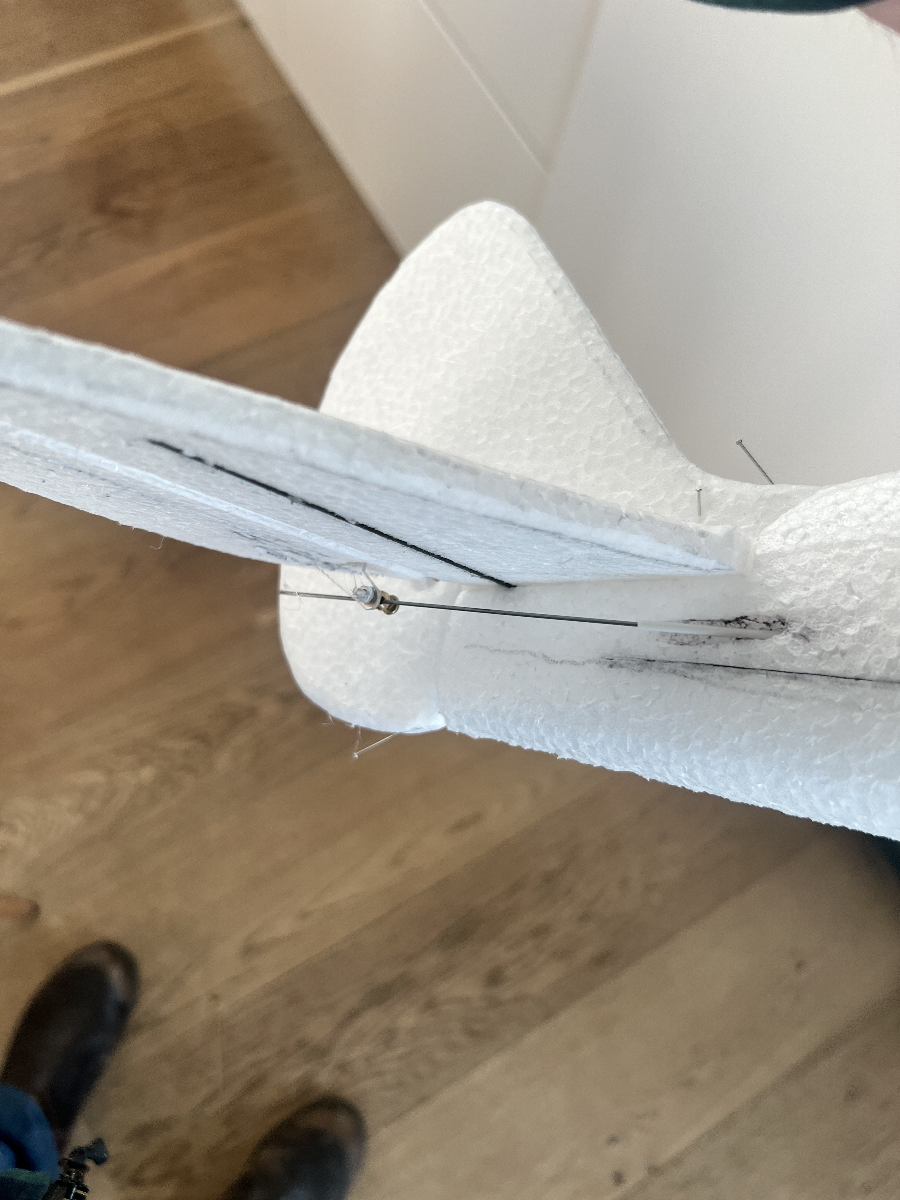

Czy statecznik pionowy powinien być w jakiś sposób wzmocniony? I czy część ogonowa jest tylko przyklejona do kadłuba? Nie wydaje się bardzo sztywna.
Cytat
Nie jest potrzebne usztywnianie statecznika pionowego.
Jest Ok, tak jak teraz zrobiłeś. Na stateczniku pionowym nie ma dużych sił i sztywność samej pianki wystarcza.

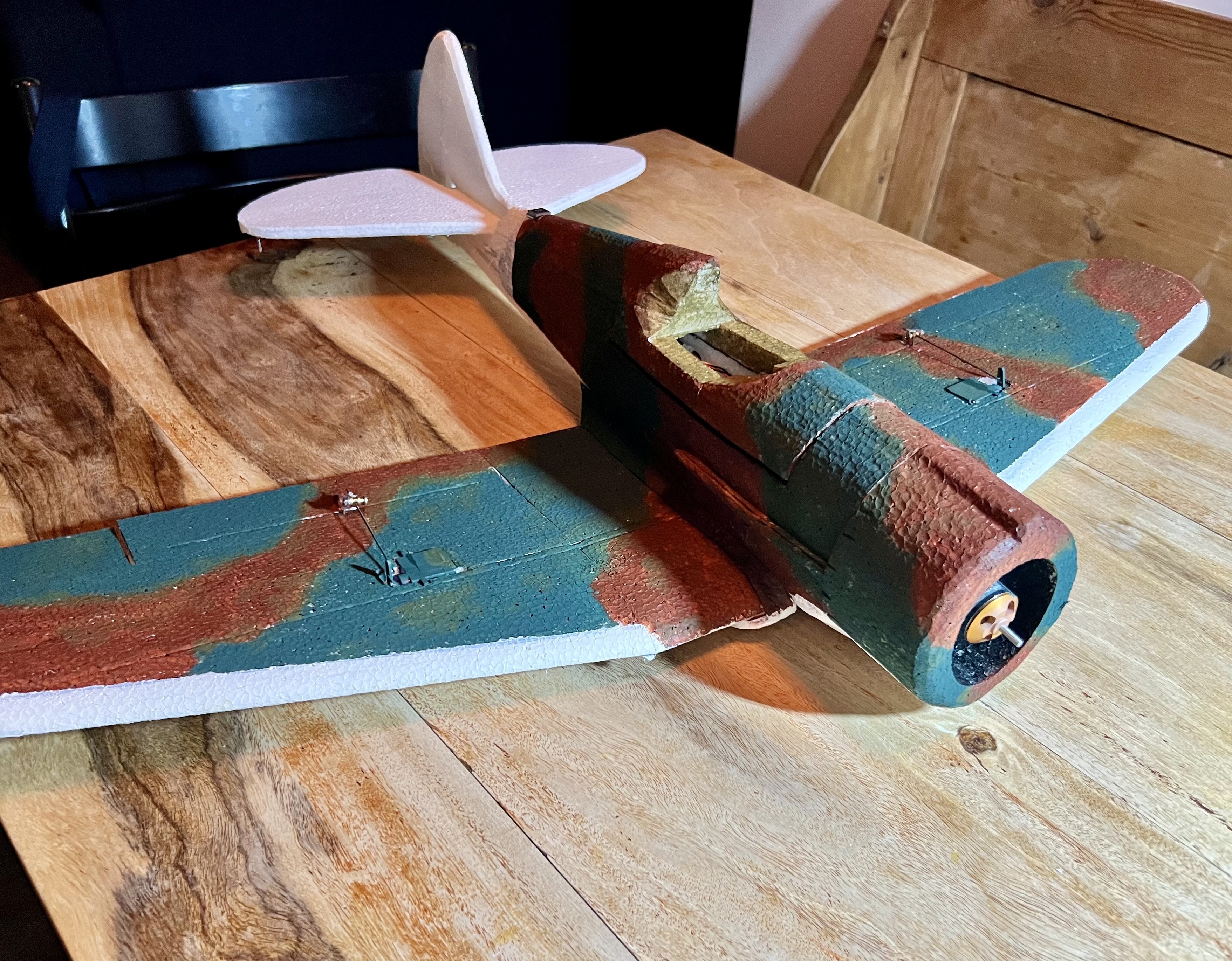

Jak zabezpieczyłeś baterię i regulator obrotów w tym modelu? Czy jest jakieś zdjęcie układu elektronicznego w podobnej konstrukcji?

Pierwszy lot mojego CA-12 Boomerang. Poleciał idealnie za pierwszym razem. Dzięki wszystkim tutaj za pomoc i opinie!
Maiden flight of my CA-12 Boomerang. Flew perfectly first time. Thanks to everyone here for the help and feedback!
Gratuluje oblotu - SUPER
model lekko opadał nosem ... albo konieczny trym na SW i mocniejsze podparcie albo przesunięcie baterii o 3-4mm do tyłu.
Model śmiga i to najważniejsze :) szukaj teraz kogoś kto będzie miał podobny model i zakładajcie tasiemki.
