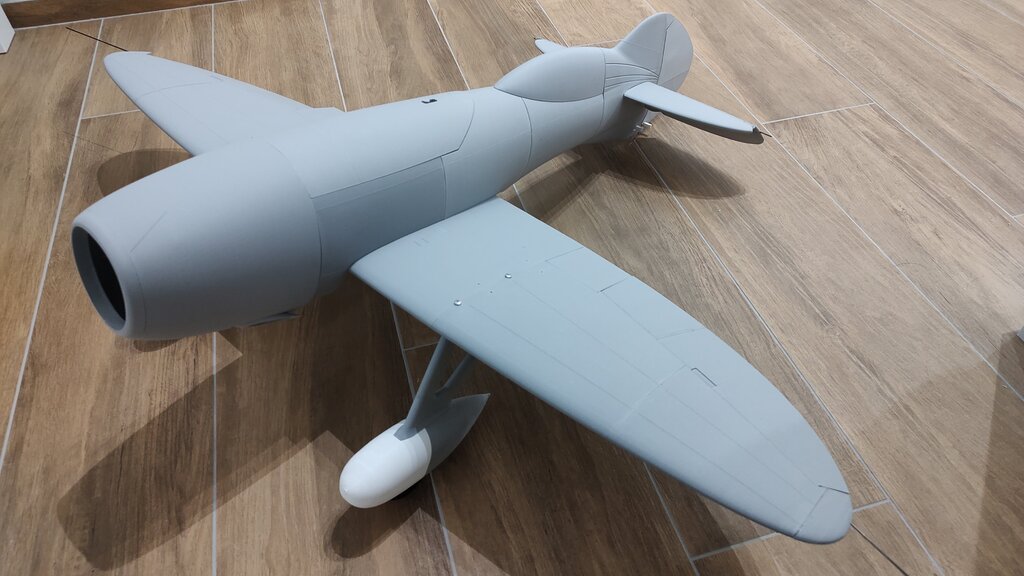

Konrad - piękne to ! Ale jak wylądować na tych kołach ??
