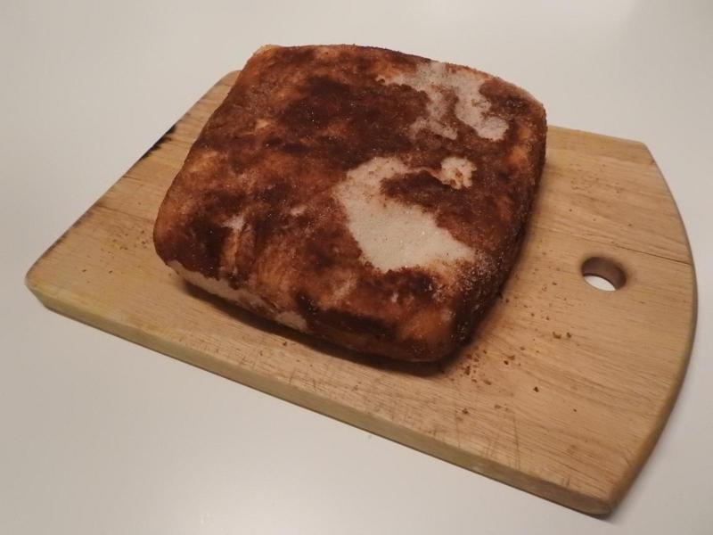

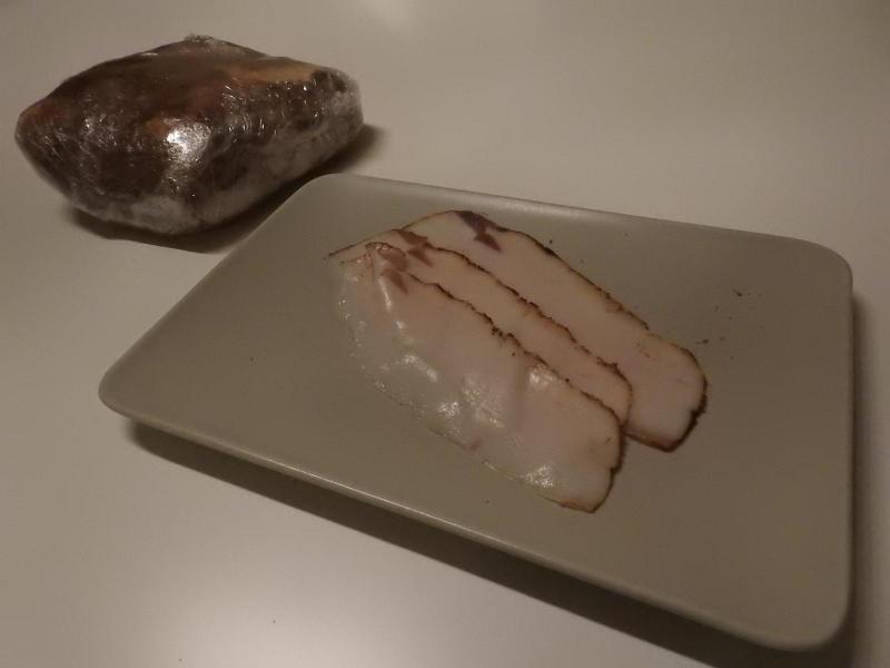

Słonina po 9 miesiącach. Może na jakiś Piknik zabiorę do konsumpcji. Na razie poszła dojrzewać.
ooo... piękna sprawa z tą słoninką :)
Tomku, zdradź tajemnicę i podziel się informacją na temat przyrządzania długodojrzewającej słoninki.
Dawno, dawno temu... słoninę trzymano na strychach zasypaną w soli w drewnianych skrzyniach.
Sól konserwuje, a słonina pobiera tylko tyle ile potrzebuje, więcej nie weźmie.
Płat słoniny obsypujemy solą gruboziarnistą, zawijamy wielokrotnie i szczelnie folią spożywczą i wkładamy do lodówki na 6 miesięcy.
Po 6 miesiąca odwijamy, obsypujemy ze wszystkich stron papryką (słodką lub pikantną, jak kto lubi), znów zawijamy w folię szczelnie i wkładamy do lodówki na kolejne 6 miesięcy.
Następnie wyciągamy z lodówki, odwijamy z folii i wędzimy - w płatach lub zwiniętą i zasznurowaną/zasiatkowaną.
Ja wędziłem 2 x po 4h (dzień po dniu) w 60C.
Jeśli była zwijana, to po uwędzeniu  należy jeszcze raz zawinąć w folię albo zapakować próżniowo i parzyć w 80C przez godzinę w celu sklejenia.
Smacznego :-)

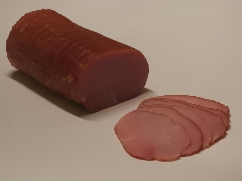

Tomku a jak robisz polędwicę łososiową? Mam zamiar powędzić trochę na Wielkanoc i przyznam się, że podrażniłeś mnie tym zdjęciem. Jeżeli ta polędwiczka smakuje chociaż w połowie tak jak wygląda, to... No brak mi słów. Znalazłem kilka przepisów ale wyraźnie się różnią. Jedni gotują mięso przed peklowaniem a inni nie. Różne też stosują przyprawy i techniki wędzenia. Ta Twoja polędwiczka ma "optymalny" wygląd więc gdybyś mógł zdradzić jak taki efekt uzyskać....
