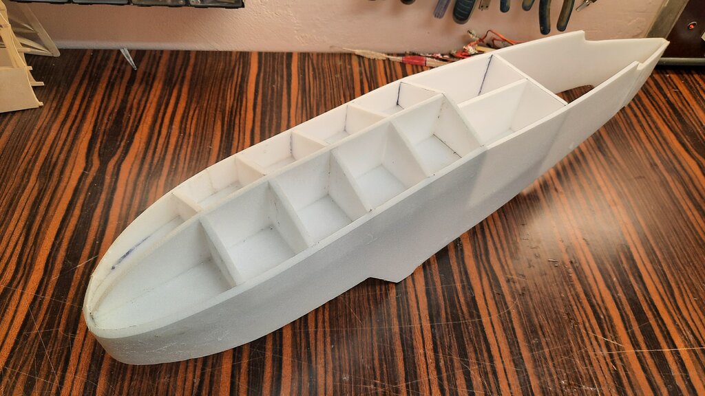

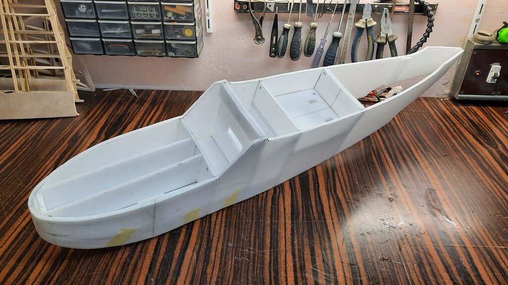

mirolek Opublikowano 5 Marca 2021 Opublikowano 5 Marca 2021 UHU POR jest rewelacyjny ale niestety drogi, a kleju przy smarowaniu obu powierzchni niestety dużo schodzi. Zrobiłem na próbkach XPS test kleju technicqll do gąbki z Casto i wygląda, że też jest OK. Troszkę wolniej paruje i trzeba dłużej czekać ale moim zdaniem klei nieźle a kosztuje połowe tego co UHU. Mój kadłub wygląda tak - jeden boczek klejony na UHU a drugi na Technicqll ? Też nieco wzmacniam redan, wkleiłem trzy dodatkowe wręgi bo moim zdaniem ta część kadłuba była zbyt słaba. Nie będę raczej dokładał balsy. XPS pokryty folią przy likwidacji miejsc gdzie może się zbytnio uginać - będzie bardzo wytrzymałym pokryciem kadłuba. ms

majula7 Opublikowano 5 Marca 2021 Opublikowano 5 Marca 2021 Mirek zrób sobie otwory w I i II wrędze bo później będzie je źle wykonać.
mirolek Opublikowano 5 Marca 2021 Opublikowano 5 Marca 2021 masz na myśli otwór na zasilanie od pakietu ... faktycznie teraz będzie łatwiej ? ms

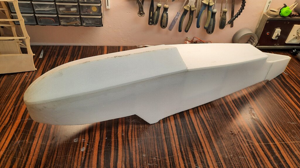

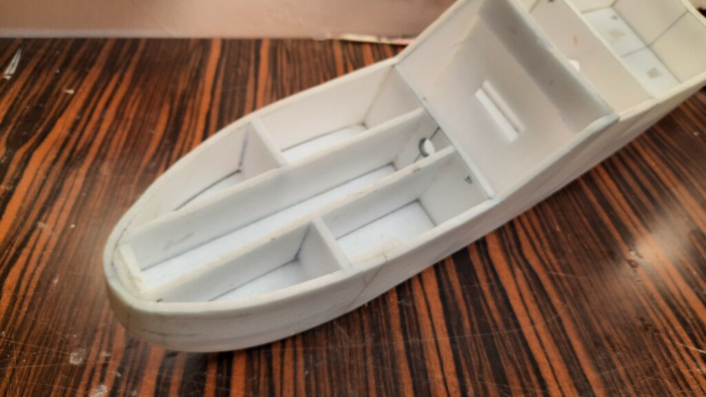

mirolek Opublikowano 9 Marca 2021 Opublikowano 9 Marca 2021 Mój kadłub tez od spodu zamknięty dodatkowe wręgi bardzo pomogły usztywnić redan, spód kadłuba jest teraz twardy i sztywny. Finalnie oklejka z foli też zrobi swoje i moim zdaniem powinno to wystarczyć. Analogicznie od góry kadłuba usztywniłem komorę na pakiet. To co na zdjęciach powstało z jednej płyty - formatki kadłuba sa klejone z długości jedna z przodu a druga z tyłu. ms
