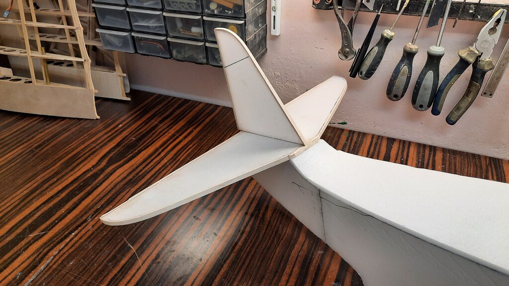

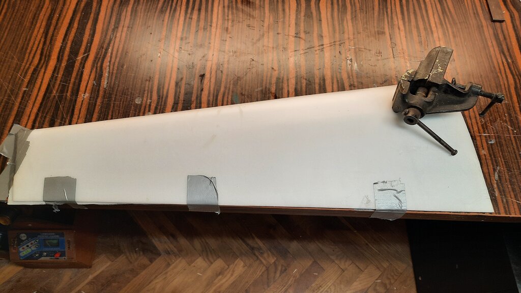

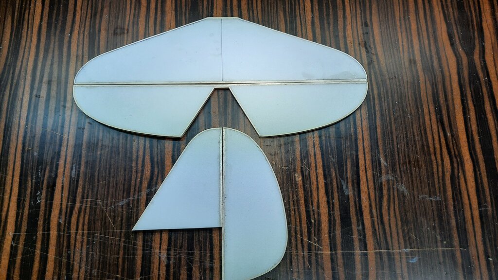

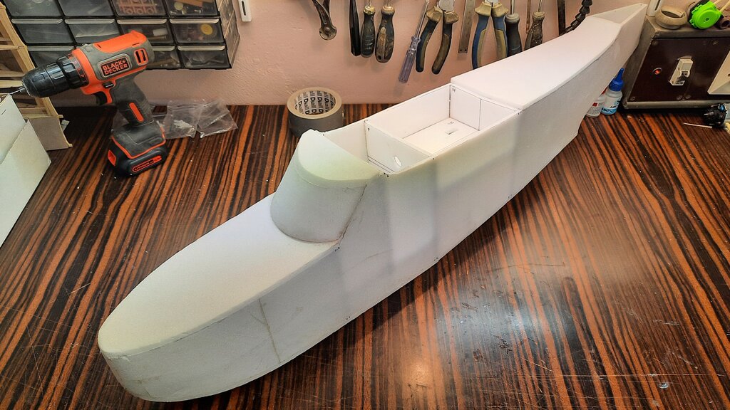

mirolek Opublikowano 10 Marca 2021 Opublikowano 10 Marca 2021 To wyginanie xps-u nie zawsze mi się udaje a wkrótce sie zabieram za skrzydło ... stad pytanie: czy masz wycięte powierzchnie górę i dół osobno i teraz będziesz dopiero łączył? Jak w takim układzie uzyskujesz obły kształt natarcia? Mój kadłub na ukończeniu . Zamknięty od góry ale pozostawiłem sobie małą rewizje z dołu aby w tylnej części uchwycić bowdeny sterów i tak je ułożyć aby sie nie wyginały. Ster wysokości i ster kierunku z samego XPS-u mnie nie przekonuje, dlatego wyginam na mokro listewki balsowe i okleję wszystkie krawędzie. Łatwiej będzie osadzić zawiasy, usztywnią się elementy a krawędzie z balsy mniej będą ulegały uszkodzeniom w transporcie albo w krzakach na brzegu ... gdzie czasami spycha model ? ms

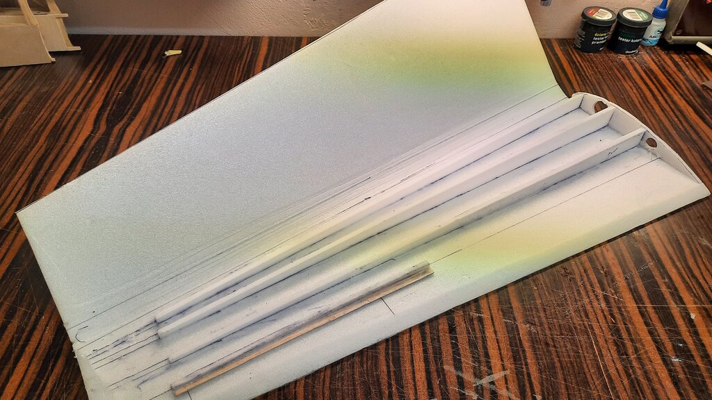

majula7 Opublikowano 10 Marca 2021 Opublikowano 10 Marca 2021 Góra dół osobno, na dół przeklejam pasek płyty, na spływ pasek szeroki depronu, żeberek brak, wypuklosc uzyskuje dzięki dzwigarowi. Przyklejam górę, najpierw przód później spływ. Później nożyk i szlif i mam elegancką krawędź natarcia. Mirek czym chcesz okleic (jaką folia)?

marek rokowski Opublikowano 11 Marca 2021 Opublikowano 11 Marca 2021 trzeba przyznać świetny projekt i realizacja Mirek - jak Ci coś zostało - to polecam Ci przelecieć cały model tą moją matową lub błyszczącą folią:) (choć swoją drogą najwygodniej robi się to przed klejeniem modelu: jeszcze na płaskich arkuszach- a dodatkowo można je wtedy formować bez obaw popękania:) lekko, prosto, nie będzie się brudził i będzie bardziej wodoodporny:) sprawdzę będąc w Castoramie dostawcę -ale wszystko wskazuje ze ten materiał jest tym samym który kupowałem wcześniej Produkowany w tej samej fabryce co DEPRON różnica? wg słów dystrybutora - TYLKO logo i cena 1
mirolek Opublikowano 11 Marca 2021 Opublikowano 11 Marca 2021 Marku - dzięki za radę : Cytat można je wtedy formować bez obaw popękania Zrobię jak mówisz ze skrzydłem bo to wyginanie nie jest takie proste i czasem pęka a z tą cienką folią będzie SUPER . ms

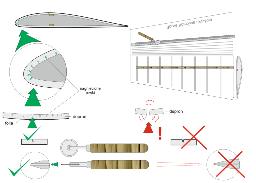

marek rokowski Opublikowano 11 Marca 2021 Opublikowano 11 Marca 2021 a jeśli masz w domu plastikowy nóż do pizzy - to proponuję Ci wygnieść po wewnętrznej stronie poszycia serie rowków równoległych do natarcia -od dźwigara do natarcia z-im dalej - tym gęściej dzięki temu płyta wygnie się niemal sama w kształt profilu 3 1

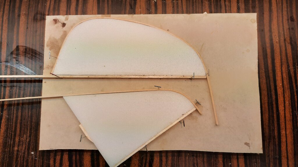

mirolek Opublikowano 15 Marca 2021 Opublikowano 15 Marca 2021 Działając zgodnie z poradami Marka tj. oklejenie XPS-u ultra cienką folią oraz wykonując serię zagnieceń na natarciu udało się złożyć skrzydło ? Nic nie pękło .... czyli da się to zrobić, choć traktowałem ten montaż bardziej jako eksperyment. Ogon też już gotowy i zamontowany, było trochę zabawy z tym oklejeniem balsą a ostatecznie dokleiłem na połączeniu statecznika poziomego i steru pasek usztywniającej sklejki, mam nadzieję poprawi to sztywność i trwałość ogona. ms

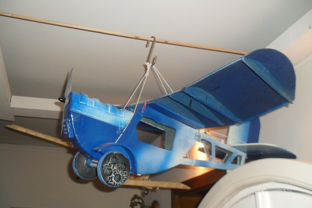

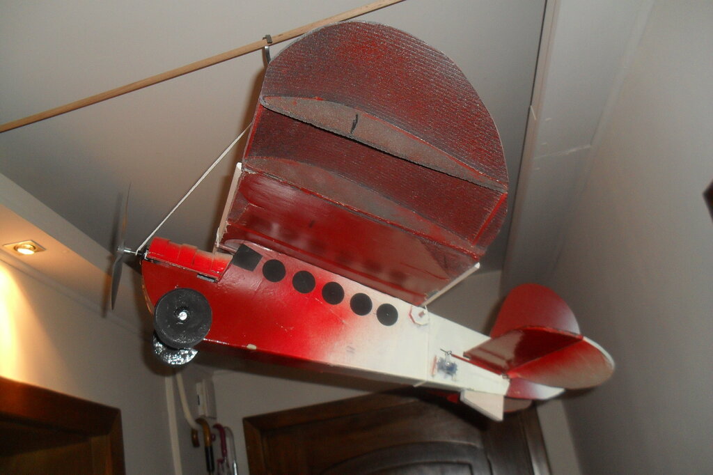

zuzia2013 Opublikowano 16 Marca 2021 Opublikowano 16 Marca 2021 Bardzo podoba mi się ten model bo moje modelarstwo zaczynałem od modeli budowanych z podkładów pod panele podłogowe. Zbudowałem modele jak na zdjęciu. Modele te nie bardzo chciały latać, być może z powodu moich kiepskich umiejętności pilotażu Ale proszę powiedzieć mi jak zdobyć plany tego modelu bo jestem nim zainteresowany.
