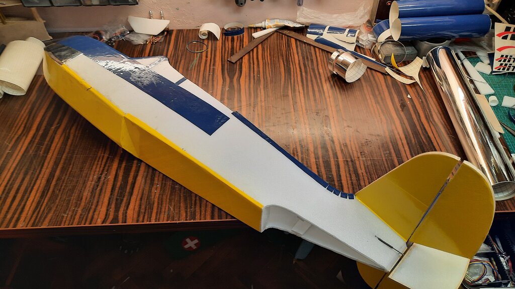

Co do folii od Marka to nie mam się do czego przyczepić, sam ją posiadam i zdarzy mi się użyć. Tutaj natomiast zdecydowałem się na tą folię z Castoramy (u mnie dokładnie z OBI). Głównie dlatego że jest mocniejsza, ciężej ją przerwać (oczywiście wynika to z tego że jest grubsza i do innych celów). Model wyszedł mi bardzo lekki bo te 1.6m-1.7m z silnikami to tylko kilkaset gram. Stwierdziłem że warto go dociążyć z głową czyli dodać wzmocnień. Poszła na spód płyta PCV 1mm i na to 2-3 warstwy folii. Głównie ze względu że powstały zakładki. Ale nawet w przypadku kreta który mi się pary razy zdarzył wiem że pianka tylko się zegnie ale nie popęka. Po prostu mój model był za duży na folię od Marka. Uważam że super nadaje się ona do oklejania mniejszych mniej topornych konstrukcji. Tutaj zależało mi na grubej twardej powłoce która nie pozwoli rozwalić tak szybko mojego eksperymentalnego modelu. Ogólnie jestem pod wrażeniem jak budujecie ten model. Z balsowymi wzmocnieniami, usztywnieniami itd. Ja skleiłem go trochę na oko, na próbę. Nie przykładałem uwagi do estetyki.
Tak więc podsumowując myślę że można próbować i tą i tą. Jeśli model wyjdzie lekki to oklejenie folią reklamową z Castoramy (wzorów i kolorów jest masa, chrom, złoto, zwykłe barwy, szachownice, wzory itp) będzie ok i nic nie zaszkodzi. Za lekkim przy tym rozmiarze też ciężko się lata bo wiatr łatwo znosi spory kadłub. Jeśli model jest cięższy lub ktoś stwierdzi że chce okleić folią od Marka to może nią okleić. Też będzie ok. To już zależy od własnych preferencji.
Z przodu muszę zabezpieczyć regiel od wody powiercic dziury w wregach połączyć tematy i posklejać. Muszę też przemyśleć klapy serwisowe aby było łatwo tam się dostać. Ja stateczniki wzmacniam jak w ESA.  Na to wszystko dam bardzo ciężka folię reklamową oracal.
I tu podaje pytanie: czy spryskanie płynem do okien pianki lub folii pozwoli ja kłaść jak np. na karoserii.
Myślę że pryskanie to kiepski pomysł, pianka to nie szyba i nie uda się odprowadzić resztek płynu a ten osłabi potem przyleganie.

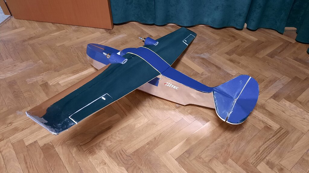

Mam gotowy swój model do oblotu ?
Oklejanie zajęło mi chyba tyle czasu co budowa całego płatowca. Jak pisałem wcześniej, folie z Casto różnie się kleją do pianki....niebieska i żółta klei się super ale niestety ta srebrna którą sobie umyśliłem jako imitacja alu .....klei się kiepsko.
Trochę się zatem męczyłem ale po wygrzaniu żelazkiem efekt jest przyzwoity.

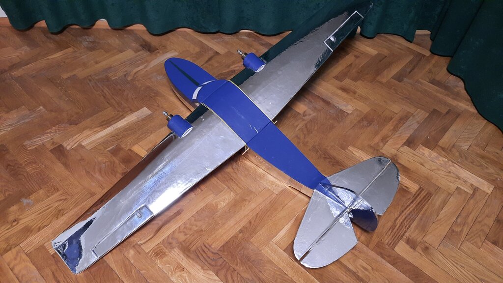

20210327_230726.thumb.jpg.ef4b2dfa6f035bdb9366a278a360295b.jpg20210327_230739.thumb.jpg.7facc62502b1a4db499d41186e5743df.jpg20210327_230851.thumb.jpg.7a01db3fd43156f3359161ccb9420088.jpg
Oklejony model z wszystkimi kablami, serwami, regalami, silnikami i odbiornikiem waży 790g czyli chyba niewiele przy rozpiętości 1,5m ale znacznie więcej niż podają twórcy projektu. Różne wzmocnienia i 100% oklejonej powierzchni robi wagę. Z pakietem do lotu będzie ok.1kg, mam nadzieję że silniki dadzą radę :-))

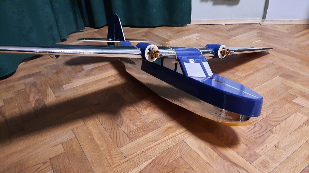

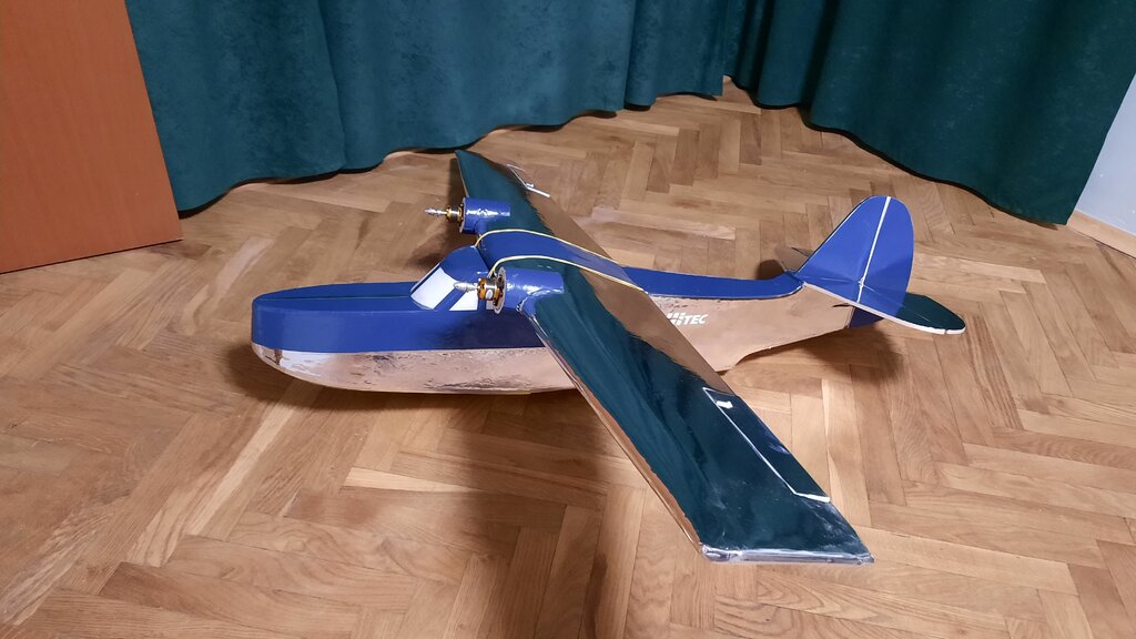

20210402_232726.thumb.jpg.6c86e279dce21edaf1153d71cc4cde80.jpg20210402_151622.thumb.jpg.3628b6fc3d1bf1e1d7137b3116cbc710.jpg
Zasadzilem elektronikę, jutro oklejanie. Dziwna sprawa. Piankę i depron klej poliuretanowy dobrze szybko wiąże. Ocieplenie do rur bardzo długo wiąże, i klej migruje po porach. Bardzo nowe doświadczenie. Klej którym kleje to złoty klej ansercoll pur.  Zwykły czas utwardzania do 1h z woda do 15 min.
