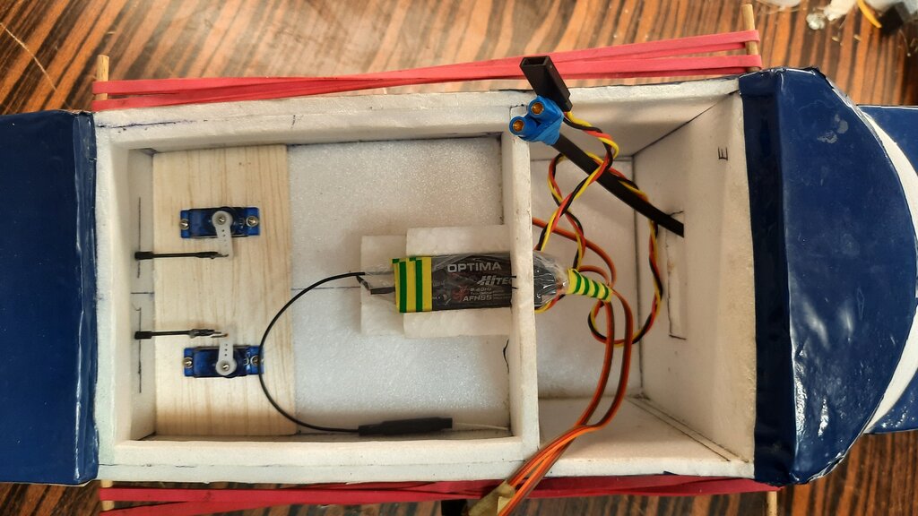

Inna sprawa, że mając pewność doskonałych właściwości tego modelu latałem kolejny raz nad wodą z niezabezpieczonym przeciwwodnie odbiornikiem. Mam kilka hydroplanów i zawsze elektronika upakowana w pięć woreczków foliowych albo specjalne szczelne pudełka a w tym modelu zachowałem się jak kompletny żółtodziób ...odbiornik luzem.

sprawdziłem elektronikę i działa :-))
Głupi to jednak ma szczęście ale zakładam, że tylko raz .... dlatego tym razem zabezpieczony w woreczku foliowym odbiornik umieściłem w kadłubie znacznie wyżej a dokładnie na wzmocnionej półce z serwami i jednocześnie między wręgami kadłuba.
Mam nadzieję, że koledzy budujący ten sam model już przed pierwszym wodowaniem, skorzystają z moich niemiłych doświadczeń i właściwie zabezpieczą elektronikę.

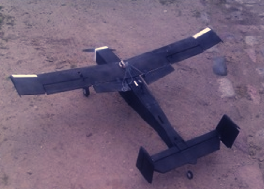

Mój Grumman jeszcze wody nie widział a już udało mi się skrzydło skasować. Kadłub cały. Dorobiłem drugie skrzydło ale już z jednym silnikiem na górze. Ta wersja już wodę zobaczy :) poniżej zdjęcie po krecie i nowe z dzisiejszego latania.
