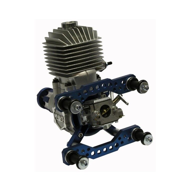

Witam serdecznie. Mam pytanie do użytkujących te silniki i bardziej doświadczonych modelarzy w kwestii silników benzynowych. Ciekawi mnie w jaki sposób mocujecie te silniki w modelach. Czy ktoś stosował takie rozwiązanie?
Mam obawy o wytrzymałość tych śrub lub korpusu silnika. Nie mogę zaś znaleźć klasycznego łoża do tej pojemności silnika (widełek) chodź kiedyś były bo widziałem gdzieś na zdjęciach.
No i drugie pytanie - tłumik. Czy ten tłumik jest w miarę wart uwagi? Oryginalny do tego silnika. Ciekaw jestem rozmiarów tej "maszynerii" bo waga jest słuszna, no i kierunek wylotu spalin? Jak dam silnik głowicą w dół to wydech wyjdzie z boku maski, na moje oko.

Według mnie to mocowanie jest ok.
Na takie same śruby mocujesz klasycznie  na widełki.
Tłumik jak najbardziej solidny.Wyloty masz około rozstaw śrub mocowania do silnika x2.

Witam. No cóż, mam już tłumik oraz łoże do tego silnika. Tłumik jest co prawda mało kompaktowy, przypomina raczej typ puszkę. Są wewnątrz dwie przegrody ale nie stanowią wielkiego oporu.
Ciekawi mnie, że tłumik może mieć aż tak duży wpływ na pracę silnika, że silnik aż gaśnie?

Jeśli chodzi o silentblocki, to to spotkałem się z różnymi "praktykami" oprócz tego. Montaż na "sztywno" prosto do wręgi na tulejach dystansowych z zestawu , lub że domek silnika przejmuje drgania i to wystarczy. Ja wpadłem jakiś już czas temu na taki pomysł, żeby wykonać podkładkę dystansującą z niezbyt twardej sklejki pod to łoże co mam. Tulejki i tak średnio by tu pasowały a taki "bloczek" sklejkowy może częściowo wytłumi drgania? Nie mniej, zainteresuję się tymi silentblokami bo na tym etapie można jeszcze spokojnie coś pozmieniać.
To ta "podkładka", trochę ją jeszcze odchudzę z wagi ale to kwestia kilku otworów  8 - 10 mm.
Przy okazji przymiarka tego silnika i pomysł aby dać go pod kątem, widać to mocowanie. Zostanie sporo miejsca na tłumik a wyloty będą wtedy elegancko na dół (muszę tłumik przykręcić, hehe)

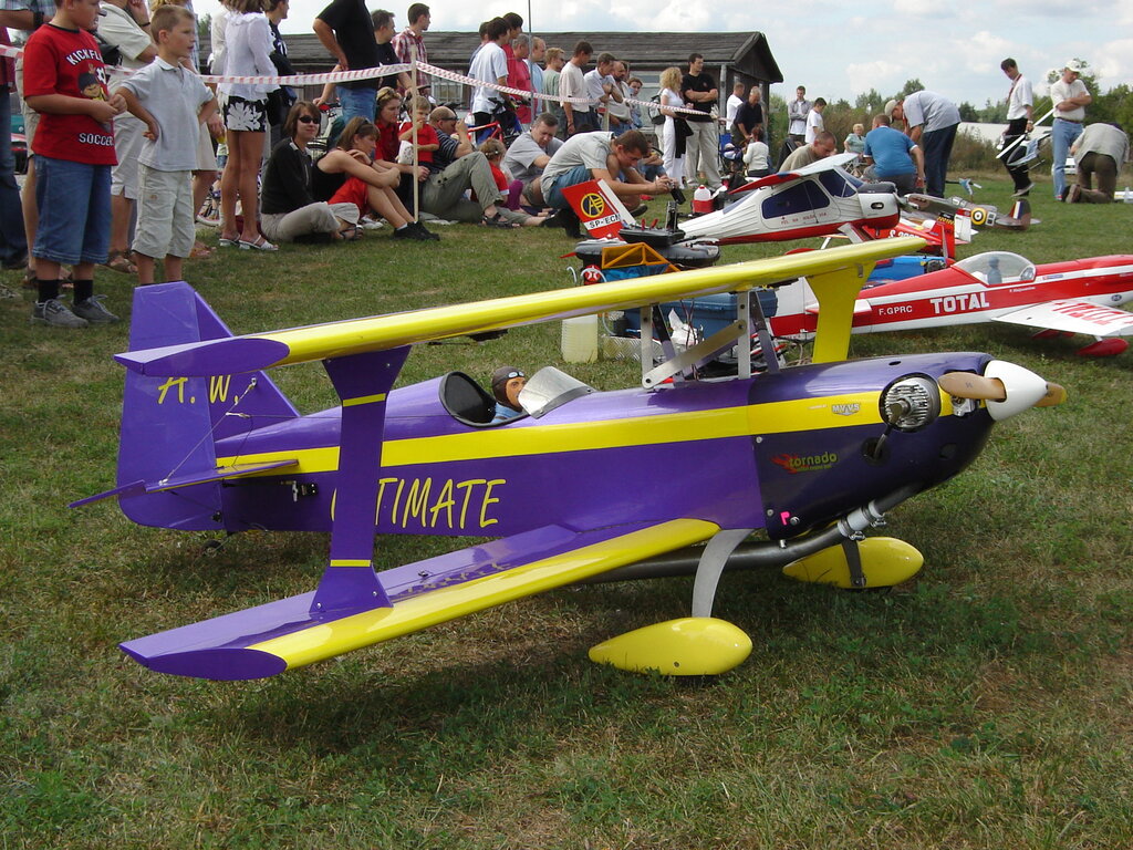

Wiele sezonów użytkowałem podobnego MVVS-a tylko 26 cm. Przykręcony był na sztywno do przedniej wręgi, jego drgania nie są duże i nic się nie działo. Latałem z rezonansem i chodził wyśmienicie w dużym modelu Ultimata.
