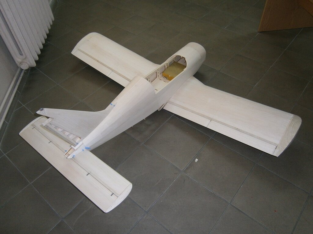

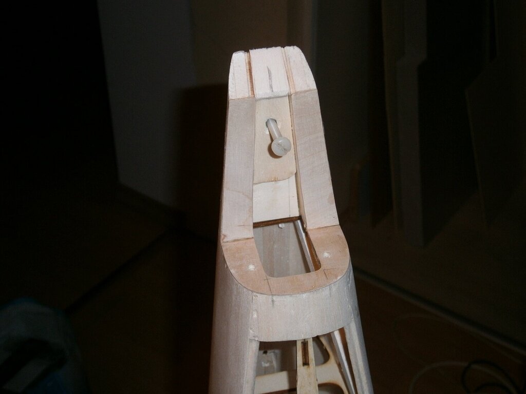

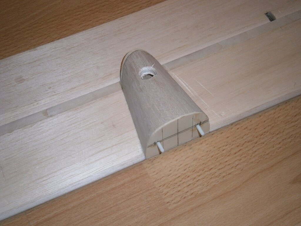

Słuszne rozwiązanie z tym demontowalnym poziomym, zawsze jest problem przy transporcie, szczególnie przy tych rozmiarach.
A jaką kolega zastosuje końcówkę popychacza oczywiście odpinaną i zakładaną na dźwignie steru ale jaką konkretnie ?
Na pewno będzie to końcówka kulowa, ale jaka nie wiem, mam ich kilka.

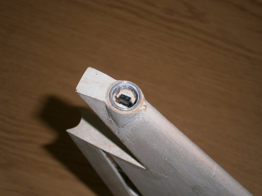

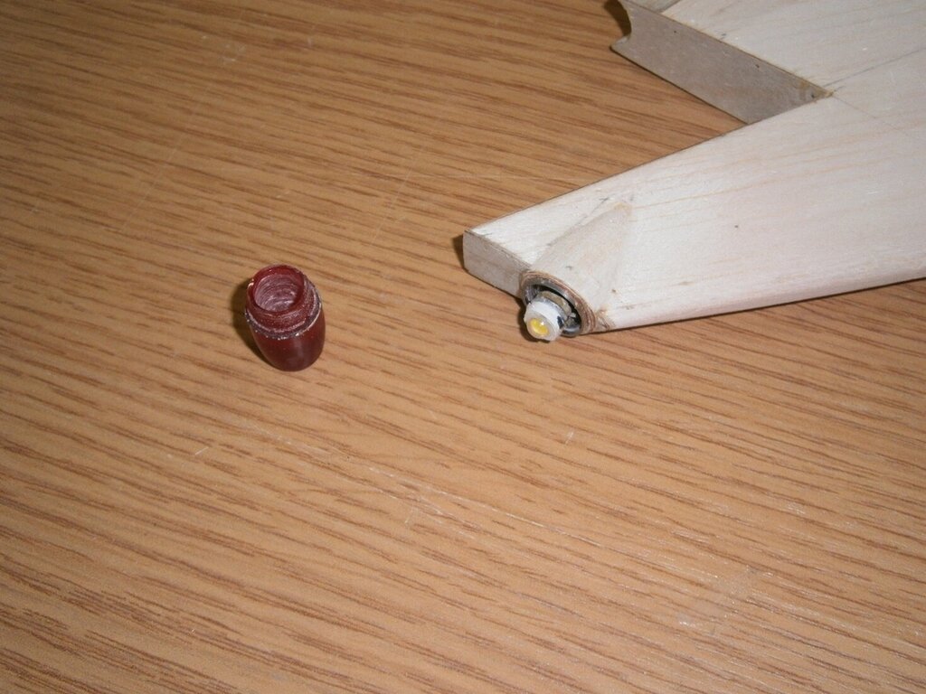

W dniu 24.08.2021 o 11:14, jędrek napisał:

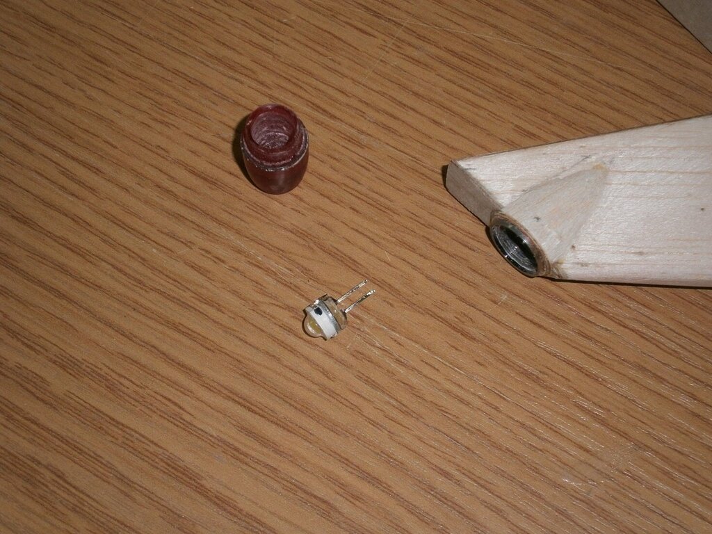

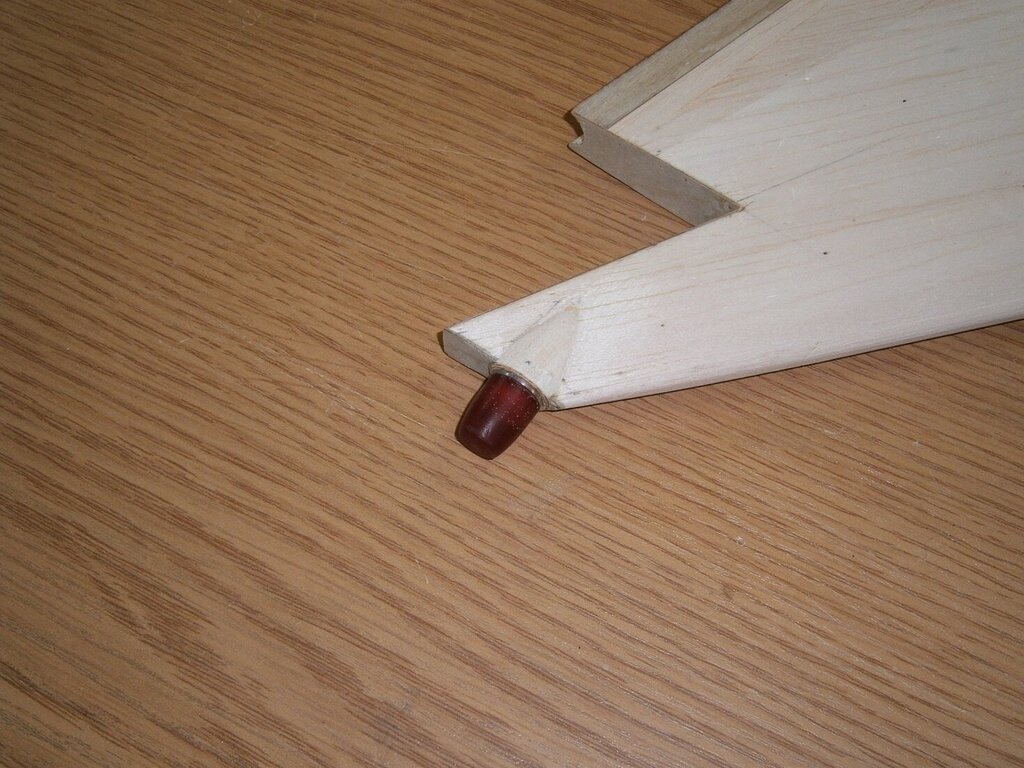

 Świetne rozwiązanie z tym gniazdem do montażu diody. A ja zawsze lutowałem końcówki diod LED I musiałem robić w skrzydle większej średnicy otwór by schować polutowane kabelki.
Montaż fajny ale ten led nie ma radiatora, czy nie boisz się że po 5 min się spali?

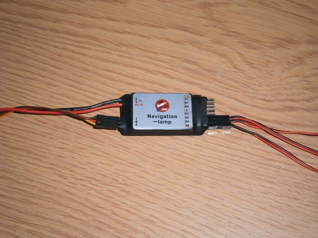

Obecnie pracuje nad oświetleniem do Sabre i buduję moje lampy bazując na rozwiązaniu z Unilight. Przyklejam diody do radiatora i dodatkowo montuję wyłącznik termiczny na 65 stopni Celsjusza przyklejony do radiatora w celu zabezpieczenia diod przed przegrzaniem. Diody Powerled naprawdę wydzielają dużo ciepła. Po 10 min święcenia radiator jest gorący, a po zamontowaniu w skrzydle będzie pewnie jeszcze cieplejszy.
LED ma radiatorek z blaszki 1mm o średnicy diody. Dioda przyklejona jest na pastę do radiatorka i całość przyklejona do płytki z bolcami. Po kilku minutach świecenia błyskami nie za bardzo całość się grzeje. Mam nadzieję, że będzie OK. Jedynie dioda światła lądowania będzie miała większy radiator, bo raz, że się zmieści i dwa będzie świecić światłem ciągłym. Ponadto te wszystkie światełka to tylko pewien gadżet i nie muszą się świecić przez cały lot?.
