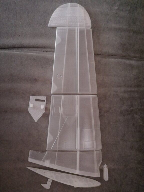

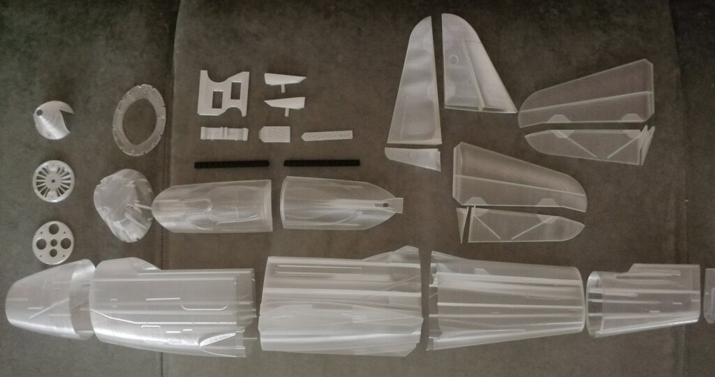

Dostałem pliki do wydruków testowych z tylnej części kadłuba wraz z usterzeniem.
Dzisiaj w nocy doszła też "kabinka" oraz sporych rozmiarów segment kadłuba (4,5 godziny drukowania).
Przemek ustawicznie podsyła kolejne, drukarka ma co robić.

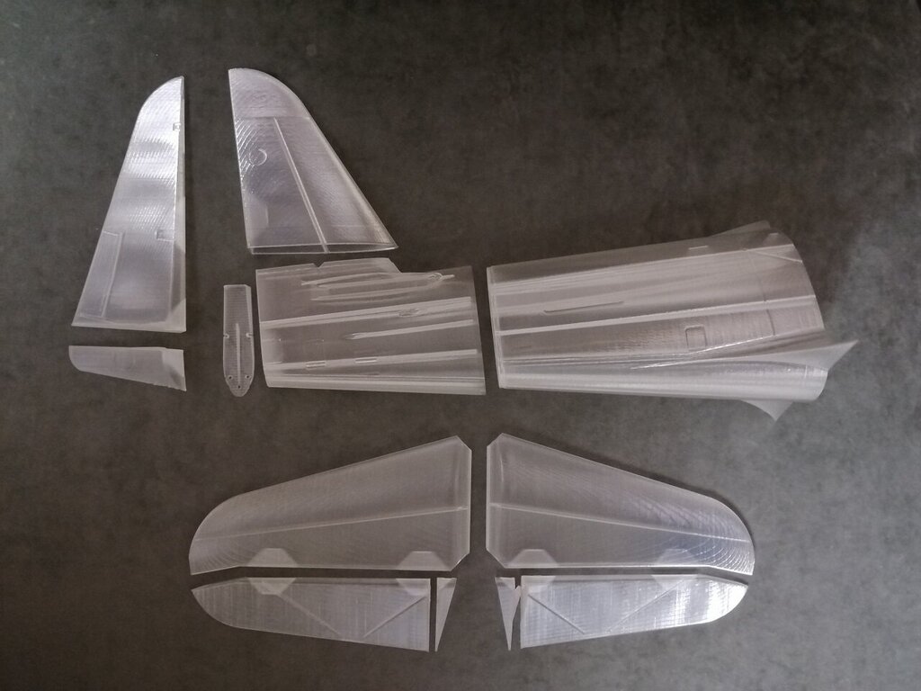

Pierwsze pliki wydrukowane :)

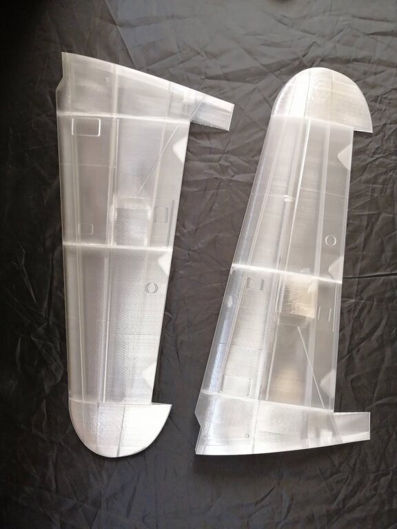

Jest już kompletne usterzenie ogonowe oraz dwie sekcje kadłuba.
Miejsce na zawiasy wklejane na CA.
Ogon zaprojektowany bardzo lekko jednak nie brakuje mu sztywności
W kadłubie miejsce na 5 prętów węglowych 1,5mm oraz 3 "rurki prowadzące" do napędu sterów (2 do wysokości).

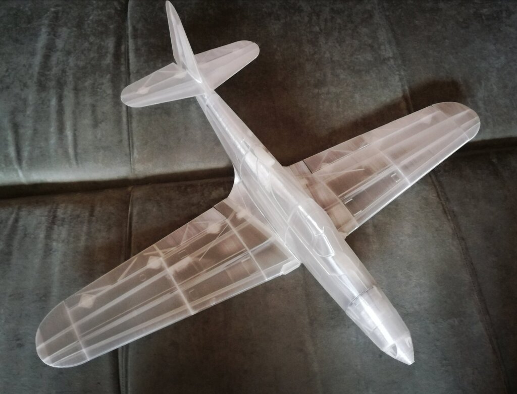

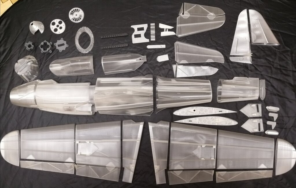

Po południu poskładałem część puzzli :)
IMG_20210408_175049_resized_20210408_060211530.thumb.jpg.801026825250f8dce04986339dda1b41.jpg
IMG_20210408_175117_resized_20210408_060212087.thumb.jpg.626ca8dcd9186bd3597bc25ce194058c.jpg
Musze kupić zawiasy do lotek i ogona.
Został jeszcze przód do montażu oraz system trzymający kabinę.
Wszystko pasuje idealnie :)

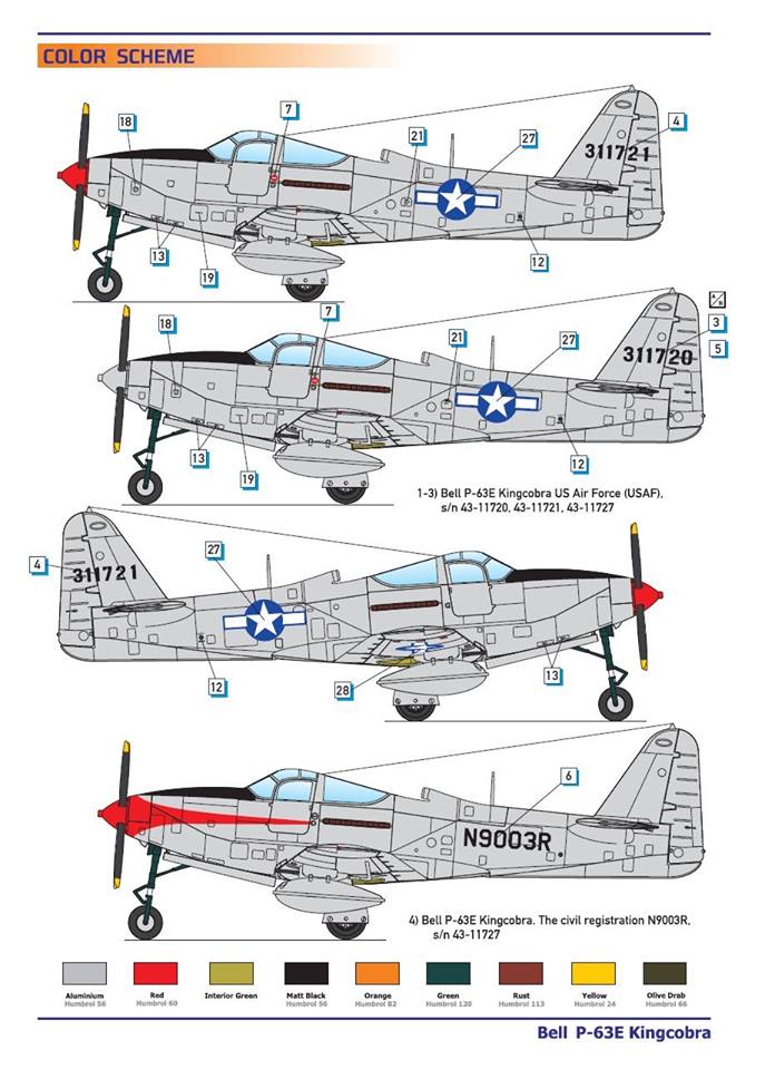

Już wiesz jak będziesz go malował ? Czy do oblotu zostawiasz tak jak jest ?
Do oblotu będzie pomalowany. Ciężko chyba latać przezroczystym modelem :)
Co do malowania to bardzo dożo znalazłem z gwiazdami, jednak chyba będzie w barwach gdzie został wyprodukowany.
Ma ktoś może jakiś wzór malowania ??

W dniu 9.04.2021 o 16:21, RyżyKoń napisał:
Konrad, może tak niekonwencjonalnie, choć prototyp był tak malowany.
Lub troszkę zmodyfikowany
Przynajmniej będzie widoczny.
M
Ten na górze to nie prototyp tylko latający cel do nauki prowadzenia ognia. Na środku tych ciemnych kółek na grzbiecie i przed gwiazdą były mocne lampy, które sygnalizowały trafienie w cel. Samolot był odpowiednio opancerzony, a szkoleni piloci mieli ładowaną specjalną amunicję rozpadającą się przy uderzeniu o przeszkodę... Jeden taki samolot oglądałem w muzeum USAF w Dayton... Ciekawa koncepcja, ciekawe ile zarabiali ich piloci...
