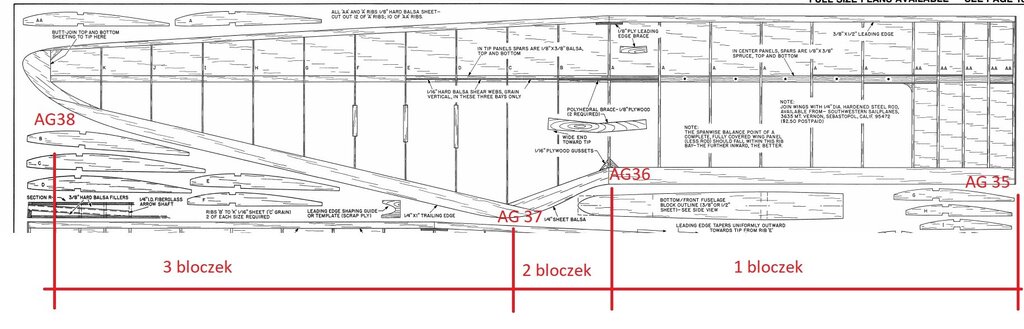

Zalatany Opublikowano 29 Marca 2021 Autor Opublikowano 29 Marca 2021 19 godzin temu, Patryk Sokol napisał: Jeśli czujesz się na siłach to rozważ zmianę profilu w skrzydła na zestaw z tego modelu:http://www.charlesriverrc.org/articles/allegrolite2m/markdrela_allegrolite2m.htm Powiem szczerze że zaintrygowało mnie to i namieszało w głowie. Ma to sens co napisałeś o właściwościach lotnych modelu termicznego. Pooglądałem sobie plany które mi podesłałeś ale natychmiast zaczęły pojawiać mi się pytania jak to ugryźć. Do tej pory myślałem że jak jest powiedzmy profil aquila to żebro większe jak i mniejsze będzie miało ten sam stosunek % (cięciwa/gr.profilu) . W Allegro-Lite są cztery różne kształty żeber a BOT to prawie każde jest inne . Jedynie do czego do tej pory doszedłem to że ten współczynnik wyrażany w % (cięciwa/gr.profilu) oznaczony jest "t". Drugi współczynnik "c" nie wiem co określa. Podejrzewam że są programy do przeliczania tych zawiłości . Czy mógłbyś chociaż nakierować mnie gdzie szukać informacji na temat przeliczania profili . Myślę że gra warta jest świeczki i mógłbym przy okazji czegoś się nauczyć.
Patryk Sokol Opublikowano 29 Marca 2021 Opublikowano 29 Marca 2021 1 godzinę temu, Zalatany napisał: Do tej pory myślałem że jak jest powiedzmy profil aquila to żebro większe jak i mniejsze będzie miało ten sam stosunek % (cięciwa/gr.profilu) . W Allegro-Lite są cztery różne kształty żeber a BOT to prawie każde jest inne . Bo to działa tak, że w jednym miejscu na skrzydle masz AG 36, a w drugim AG 37. W efekcie pomiędzy jednym a drugim masz profil "w pół drogi" z AG 36 do AG37, czyli będzie miał średnią grubość i średnie ugięcie. A jak to się wykonuje? Jak robisz bloczek (a jeśli nie planujesz ciąć żeber na laserze czy na frezarce, to bloczek musisz zrobić), to jedno żebro krańcowe bloczka robisz jako jeden z tych profili, a drugie żebro krańcowe jako drugi. Jak do środka wstawisz tyle kawałków balsy ile masz żeberek, to przejściowe profile wyjdą Ci same (warto wstawić przekładki z czegoś miękkiego jak depron, wtedy żebra się od siebie odsuną i będą zeszlifowane pod kątem bliższym do prostopadłego do żebra). Jeśli robisz to z kolei na CNC to rysujesz sobie powierzchnię, która z jednej strony ma jeden profil krańcowy, a z drugiej drugi, kroisz tam gdzie są żebra i przekrój w miejscu krojenia będzie wyznaczał profil w tym miejscu. Na 2D też można to zrobić, ale to musiałbym zrobić rysunek a trochę mi się nie chce. 1 godzinę temu, Zalatany napisał: Jedynie do czego do tej pory doszedłem to że ten współczynnik wyrażany w % (cięciwa/gr.profilu) oznaczony jest "t". Drugi współczynnik "c" nie wiem co określa. c to camber, ugięcie profilu. Nie ma żadnego znaczenia z Twojej perspektywy 1 godzinę temu, Zalatany napisał: Podejrzewam że są programy do przeliczania tych zawiłości . Czy mógłbyś chociaż nakierować mnie gdzie szukać informacji na temat przeliczania profili . Myślę że gra warta jest świeczki i mógłbym przy okazji czegoś się nauczyć. No np. taki Profili 2 wygeneruje Ci profile automatycznie, wraz z gniazdami na dźwigary itp.
Zalatany Opublikowano 29 Marca 2021 Autor Opublikowano 29 Marca 2021 21 godzin temu, Patryk Sokol napisał: Jeśli czujesz się na siłach to rozważ zmianę profilu w skrzydła na zestaw z tego modelu: Zaczynam mieć wątpliwości czy ja Ciebie dobrze rozumiem. Mówiąc o zmianie profilu masz na myśli zmianę profilu żeber w BOT na taki jaki jest zastosowany w Allegro bez zmiany obrysu skrzydła jaki jest zastosowany w planach BOTa? Czy chodzi o to żeby zbudować takie skrzydło jakie jest w Allegro tylko zeskalować do odpowiedniej rozpiętości? Na planach Allegro skrzydło zwęża się powiedzmy stopniowo i sposób robienia bloczków ze skrajnymi żebrami np.AG38 i AG37 rozumiem, natomiast W BOT obrys jest zupełnie inny i ni jak nie mogę zrozumieć jak ustalić w którym miejscu zastosować AG38 czy AG35 ?
Patryk Sokol Opublikowano 29 Marca 2021 Opublikowano 29 Marca 2021 48 minut temu, Zalatany napisał: Zaczynam mieć wątpliwości czy ja Ciebie dobrze rozumiem. Mówiąc o zmianie profilu masz na myśli zmianę profilu żeber w BOT na taki jaki jest zastosowany w Allegro bez zmiany obrysu skrzydła jaki jest zastosowany w planach BOTa? To jest jedna opcja. Cytat Czy chodzi o to żeby zbudować takie skrzydło jakie jest w Allegro tylko zeskalować do odpowiedniej rozpiętości? To jest lepsza opcja, ale prościej użyć skrzydła z Bubble Dancera, bo już się rozpiętość zgadza:http://charlesriverrc.org/articles/bubbledancer/markdrela-bubbledancer-3m.htm Ogólnie - lepiej latają obrysy z Bubble Dancera, czy Allegro, niż obrys z BoTa. Tyle, że skrzydło BoT jest naprawdę ładne, a różnica we własnościach lotnych ze względu na obrys nie jest duża (profile robią dużo, dużo więcej), więc powiedziałbym, że można sobie pozwolić na lekką ekstrawagancję i zrobienie fikuśnego obrysu skrzydło z BoTa. Jeśli chodzi o rozłożenie profili i podział na bloczki zrobił jakoś tak: 1
Zalatany Opublikowano 29 Marca 2021 Autor Opublikowano 29 Marca 2021 No to teraz mi się wreszcie rozjaśniło i trochę pociemniało za razem Zostając przy obrysie BOTa to będzie trochę taki eksperyment. Ciekawe jak taka zmiana będzie zgrywała się z usterzeniem które było zaprojektowane do innych charakterystyk lotu i innego profilu skrzydła? Robi się coraz ciekawiej :)) W każdym razie wielkie dzięki Patryk za konkretne podpowiedzi. Mam o czym rozmyślać. Pozdrawiam Piotr Karaś
Patryk Sokol Opublikowano 29 Marca 2021 Opublikowano 29 Marca 2021 22 minuty temu, Zalatany napisał: No to teraz mi się wreszcie rozjaśniło i trochę pociemniało za razem Zostając przy obrysie BOTa to będzie trochę taki eksperyment. Niespecjalnie Wstawiasz znane profile, krzywdy Ci to nie zrobi 22 minuty temu, Zalatany napisał: Ciekawe jak taka zmiana będzie zgrywała się z usterzeniem które było zaprojektowane do innych charakterystyk lotu i innego profilu skrzydła? Jeśli cokolwiek to usterzenie będzie na tych profilach po bezpieczniejszej stronie. Tzn. Aquill, z racji bycia w cholerę ugiętym profilem, produkuje więcej momentu pochylającego niż seria AG. W efekcie jeśli cokolwiek, to wymaga nieco mniejszej powierzchni statecznika poziomego niż Aquilla. 1
