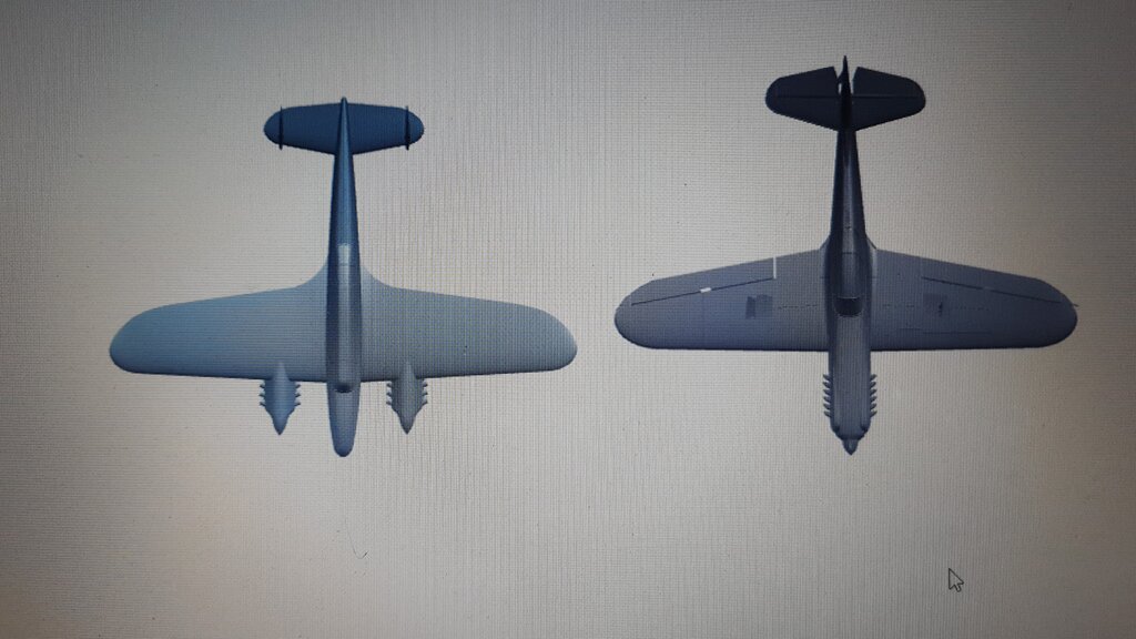

japim Opublikowano 2 Maja 2021 Opublikowano 2 Maja 2021 Po Karasiu i Kingkobrze pora zasiąść do kolejnego projektu: PZL 55 (mylnie nazywanego PZL 62). Skala 1:11.6 (1:12 + 5%) co daje 96cm rozpiętości. Myślałem, że model będzie mniejszy - ale rozmiarowo plasuje się między Ki61 a P63. Dla chętnych jest model na biurko w skali 1:72 P55_desk_split.zipPobieranie informacji ... 3

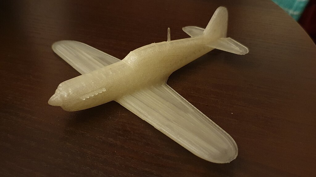

japim Opublikowano 2 Maja 2021 Autor Opublikowano 2 Maja 2021 No i jest. Pierwsza miniaturka w skali 1:72. 2 1
mjs Opublikowano 3 Maja 2021 Opublikowano 3 Maja 2021 Miód na nasze serca Przemku wylałeś. Ten samolot chodzi mi po głowie od zeszłego roku. I pewnie nie tylko po mojej. Jest elegancki. Kadłub niemal idealny. Skrzydła można by trochę podrasować. Warto go wskrzesić i latać, bo po to był zaprojektowany. Ech..... Teraz w nowych technologiach da się szybko zbudować. Napędy dwojakie, do wyboru. Jest pięknie. Majowo.
japim Opublikowano 3 Maja 2021 Autor Opublikowano 3 Maja 2021 W dniu 3.05.2021 o 08:50, mjs napisał: Miód na nasze serca Przemku wylałeś. Ten samolot chodzi mi po głowie od zeszłego roku. I pewnie nie tylko po mojej. Jest elegancki. Kadłub niemal idealny. Skrzydła można by trochę podrasować. Warto go wskrzesić i latać, bo po to był zaprojektowany. Ech..... Teraz w nowych technologiach da się szybko zbudować. Napędy dwojakie, do wyboru. Jest pięknie. Majowo. Rozwiń Z tym kadłubem to jest trochę dziwnie. Porównując go do wymienionych P63 i Ki61 widać że kabina jest ewidentnie za duża i silnik też. Co oznacza że wizja a dane techniczne się trochę rozbiegają. Kadłub powinien być zdecydowabie smuklejszy (chudszy/dłuższy/niższy), albo o jakies 15-20% mniejszy. Swoje obecne proporcje ma podobne do P50 a tamten samolot jest powiedziałbym krępy.
mjs Opublikowano 3 Maja 2021 Opublikowano 3 Maja 2021 Są różne rysunki, pewnie projekt ewoluował, albo współcześni graficy coś dodali. Mam takie dwa rysunki: Ten drugi wygląda obiecująco.
