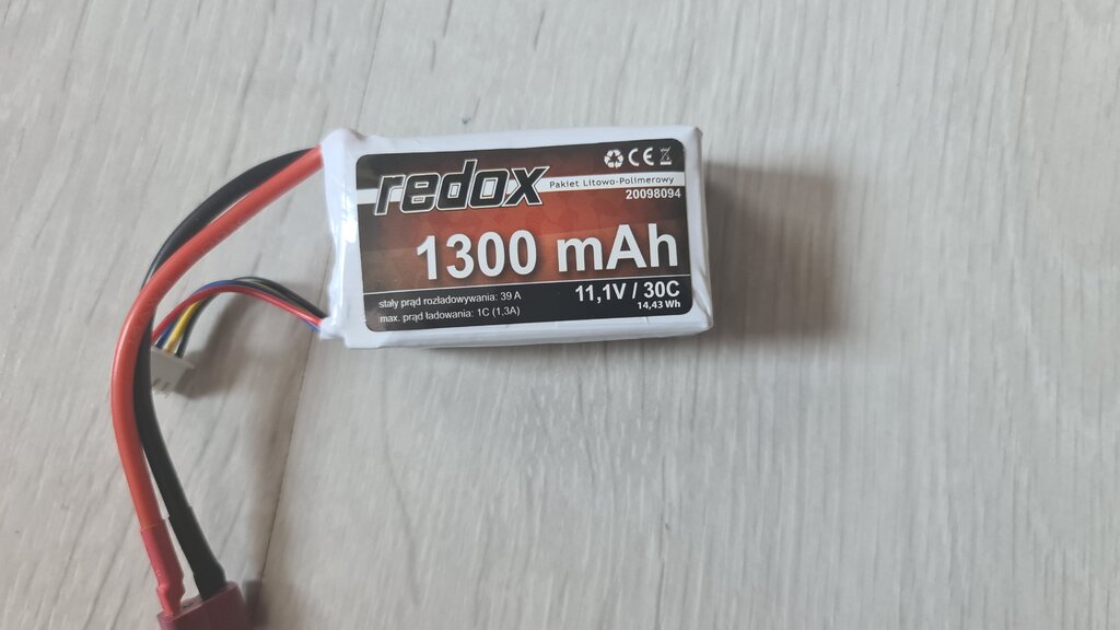

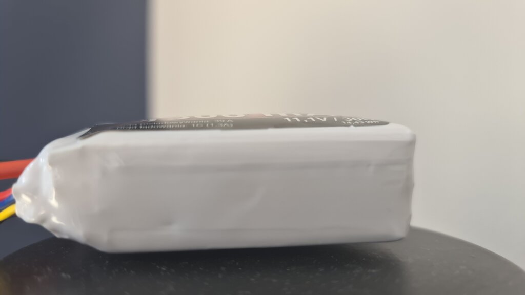

Doszła już do mnie bateria ale mam do tego wątpliwości.
Jest tak jakby spuchnięta, to mała bateria 1300 mAh 30C.
Miał ktoś kiedyś baterie redox?
Czy te małe są tak zawsze spuchnięte?
20210608_134313.thumb.jpg.ebf6f1a741b0d14204351254027378d9.jpg20210608_134432.thumb.jpg.51e27b217176d629600b3f49faae8bea.jpg
Mam taki akumulator, mimo prawidłowej i oszczędnej eksploatacji spuchł jeszcze bardziej, już ten. Nieco droższy model 50C też jest spuchnięty, ale mniej.
Ponoć wszystkie Redoxy puchną...
Teraz, Atomizer napisał:
Nie tylko redoxy, ciekawe od czego to zależy, że tak puchną, skoro ze specyfikacji wynika, że nie są przeciążone wykonywana pracą, ha ha...?
Owszem, nie tylko Redoxy, ale te są wyjątkowo puchnące... To kwestia jakości chemii użytej do produkcji akumulatorów...
Masz wyżej foto mojego Kryptonium, ten to dopiero puchnie i się grzeje...
