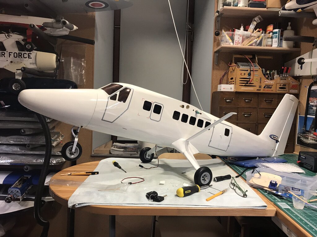

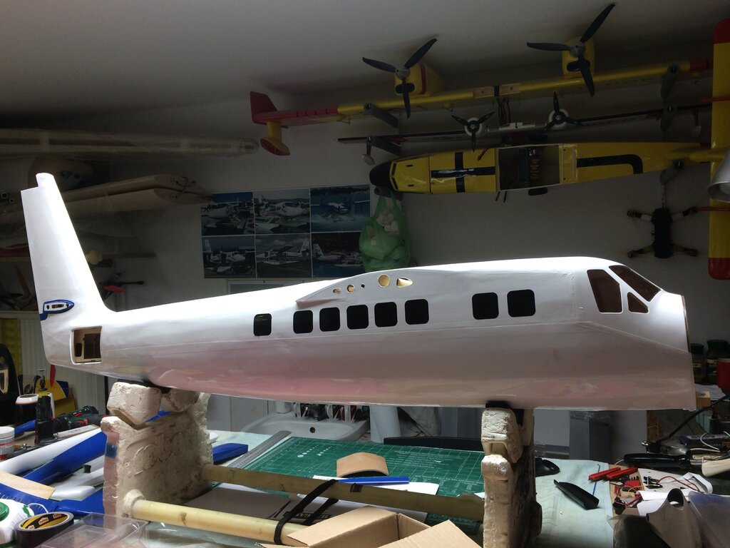

Ta odpowiedź cieszy się zainteresowaniem. filips1 Opublikowano 4 Czerwca 2021 Ta odpowiedź cieszy się zainteresowaniem. Opublikowano 4 Czerwca 2021 Aby wyrwać się z kowidowego marazmu zacząłem budowę czegoś nowego. Będzie taki: DHC6 Twin Otter Podstawowe dane modelu rozpiętość 2,5 m długość 2,09 m masa założona 7 kg napęd 2x DUALSKY 3520 820 KV pakiety napędowe 2x 4S 5000mAh śmigła 3 łopatowe 11x7 Okienka i kołpaki śmigieł wydrukował Joker, za co mu serdecznie dziękuję. W tym sezonie planuję oblot w wersji lądowej. Pływaki to nieco dłuższa historia. Oczywiście wszystkie elementy styropianowe są też wycięte przez Jokera na jego maszynie CNC. Pozdrawiam Filip 6

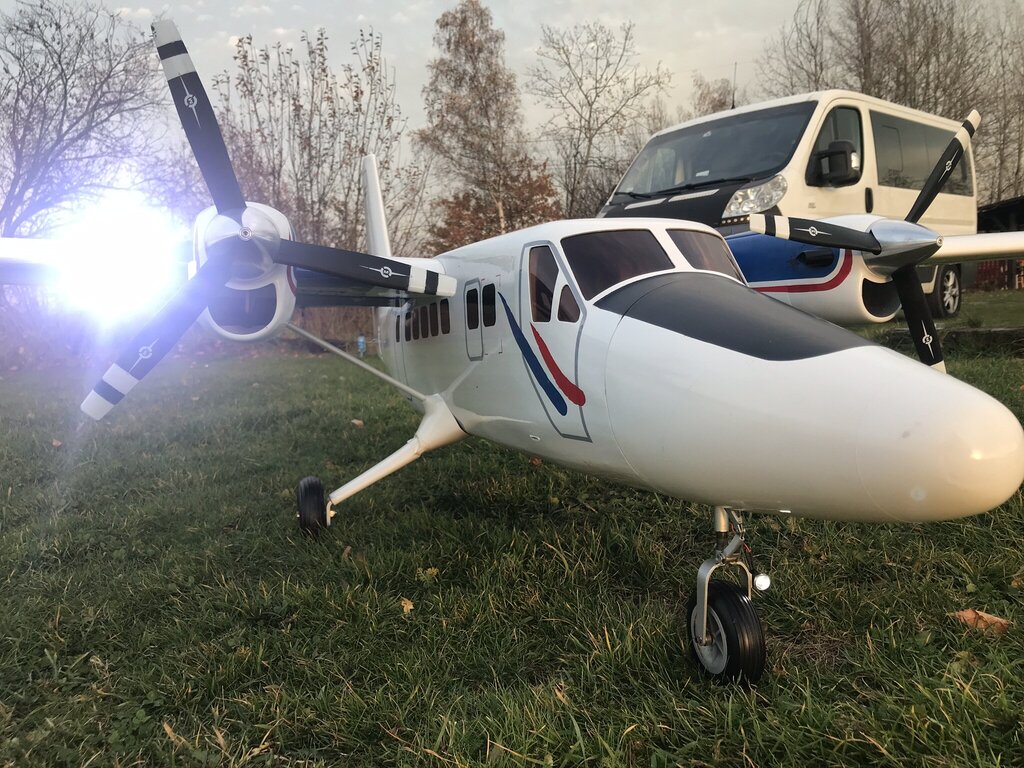

Depesz Opublikowano 24 Czerwca 2021 Opublikowano 24 Czerwca 2021 12 godzin temu, filips1 napisał: Przemku Napisz coś więcej o Twoim modelu (wymiary, masa, napęd). Mam nadzieję, że spotkamy się na jakiejś imprezie z naszymi modelami i polatamy wspólnie. Pozdrawiam Filip Z Tobą polatam z największą przyjemnością. Model, to już nie produkowany Hangar 9. Obdarłem go ze "skóry" i powoli staje się wersją ze zdjęcia. Rozpiętość modelu to 208 cm, masa około 6 kg, napęd elektryczny, silniki to chińskie odpowiedniki e-flite Power 32, które kręcą śmigłami 13x8x3 przeciwbieżnie. Regulatory 60A a pakiety 5000mAh 4S. Oświetlenie Unilight - bardzo dobrze widoczne nawet w jasny dzień. Jeszcze pozostało do dokończenia malowanie. Model na małych klapach startuje dosłownie sam. Dzięki przeciwbieżnym śmigłom niema tendencji do skręcania czy myszkowania. No i oczywiście kolejnym krokiem będzie założenie pięknych pływaków, które zrobił Mietek Krysta, ale to już raczej na jesień. Jeszcze dodam, że ma działającą rurkę pitota, model czasem przekracza 100km/h ?

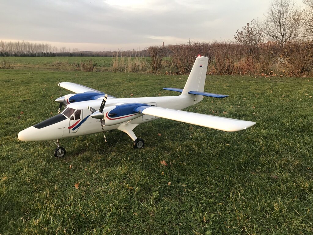

Ta odpowiedź cieszy się zainteresowaniem. filips1 Opublikowano 9 Listopada 2021 Autor Ta odpowiedź cieszy się zainteresowaniem. Opublikowano 9 Listopada 2021 Model prawie gotowy do oblotu. Zostały jeszcze do wklejenia rury wydechowe, które leżą wydrukowane przez Edka w Olsztynie i jakieś drobne regulacje. Ku mojemu zaskoczeniu model waży gotowy do lotu 5,9 kg. Załączniki: P1010461_1.JPG [ 140.91 KiB | Nie przeglądane ] P1010460_1.JPG [ 150.11 KiB | Nie przeglądane ] P1010459_1.JPG [ 124.33 KiB | Nie przeglądane ] P1010458_1.JPG [ 141.78 KiB | Nie przeglądane ] _________________ Pozdrawiam Filip 13
Bartek Piękoś Opublikowano 10 Listopada 2021 Opublikowano 10 Listopada 2021 Przy tej wadze powinien latać bardzo makietowo. Imponujący model i piękny samolot Zwróciło moją uwagę, że Przemka mniejszy model ma śmigła 13x8, a u ciebie są 11x7. Nie myślałeś o większych?

filips1 Opublikowano 11 Listopada 2021 Autor Opublikowano 11 Listopada 2021 21 godzin temu, Depesz napisał: Filip, zdradź kto Ci wycinał tą długą czerwoną wstęgę na kadłub. Jest to przede mną i nie wiem jak się do tego zabrać. Kształt wstęgi wyciąłem z papieru, wydrukowałem zdjęcie samolotu i tak zaopatrzony udałem się do firmy zajmującej się reklamami. Tam zajęli się resztą. Efekt jest bardzo fajny. 23 godziny temu, Bartek Piękoś napisał: Przy tej wadze powinien latać bardzo makietowo. Imponujący model i piękny samolot Zwróciło moją uwagę, że Przemka mniejszy model ma śmigła 13x8, a u ciebie są 11x7. Nie myślałeś o większych? Silniki, które mam do tego modelu nie zniosły by większego obciążenia a poza tym ciąg, jaki daje tak skonfigurowany napęd jest aż nadto wystarczający o czym przekonałem się dzisiaj przy oblocie. Pozdrawiam Filip
