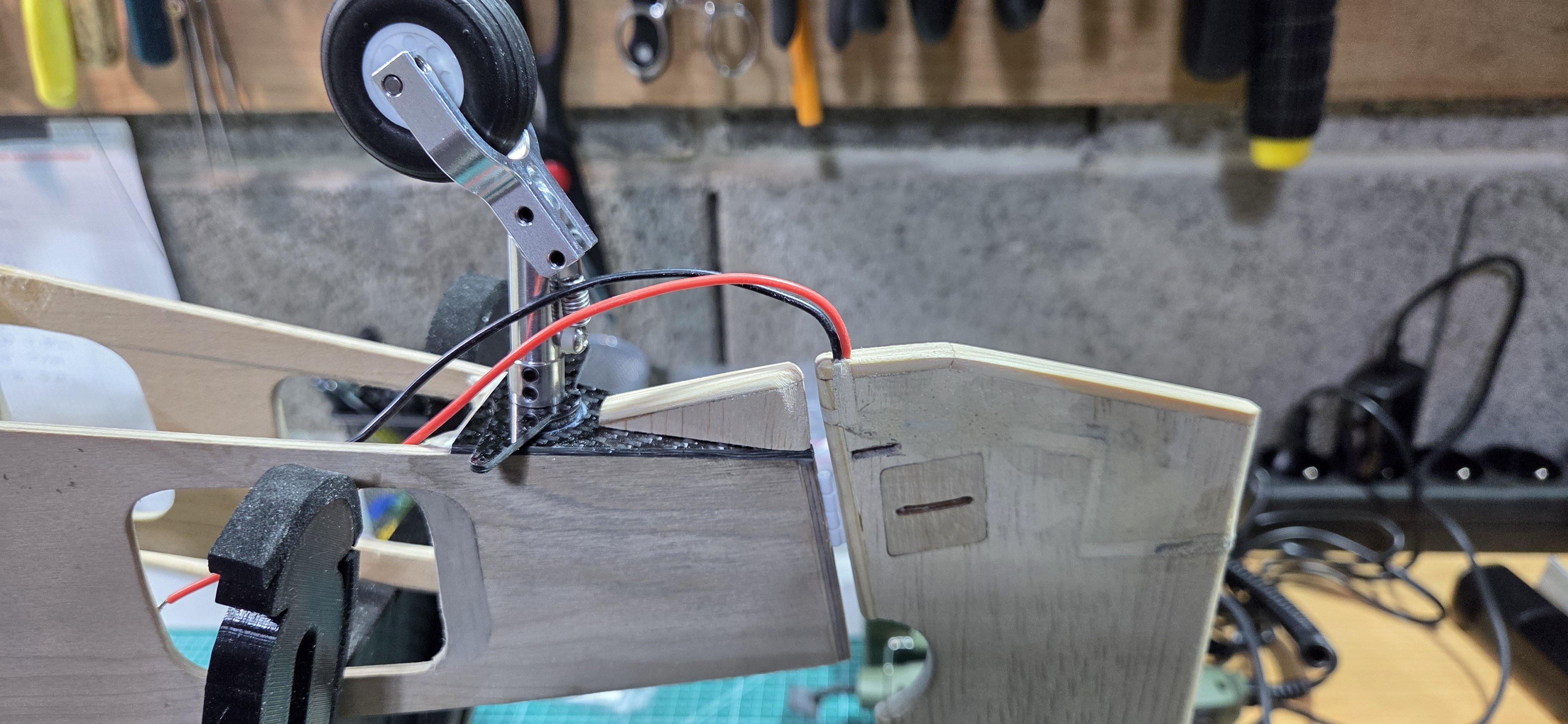

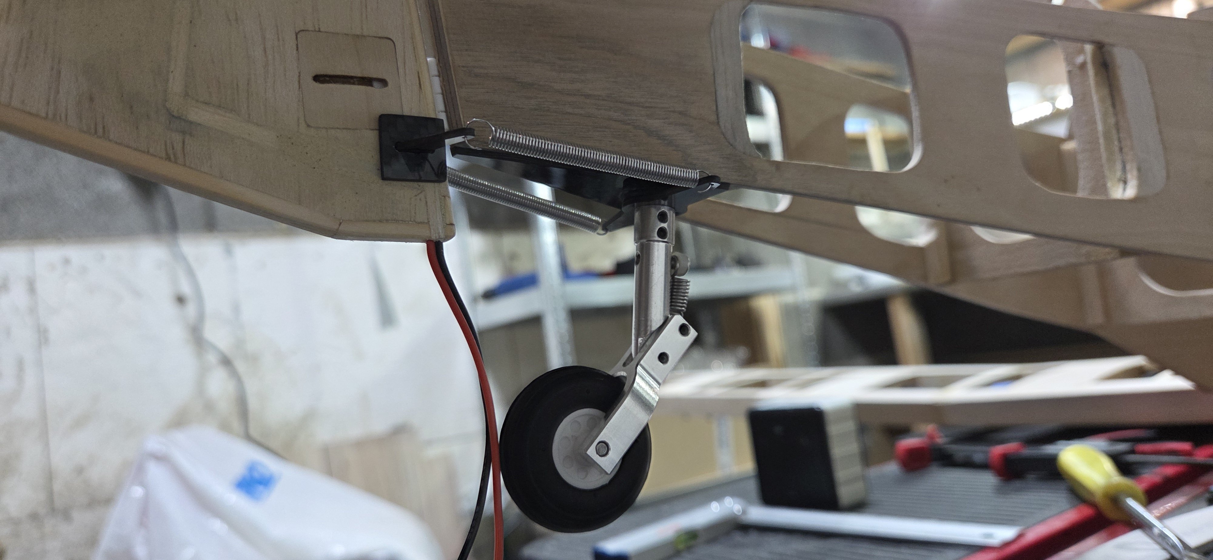

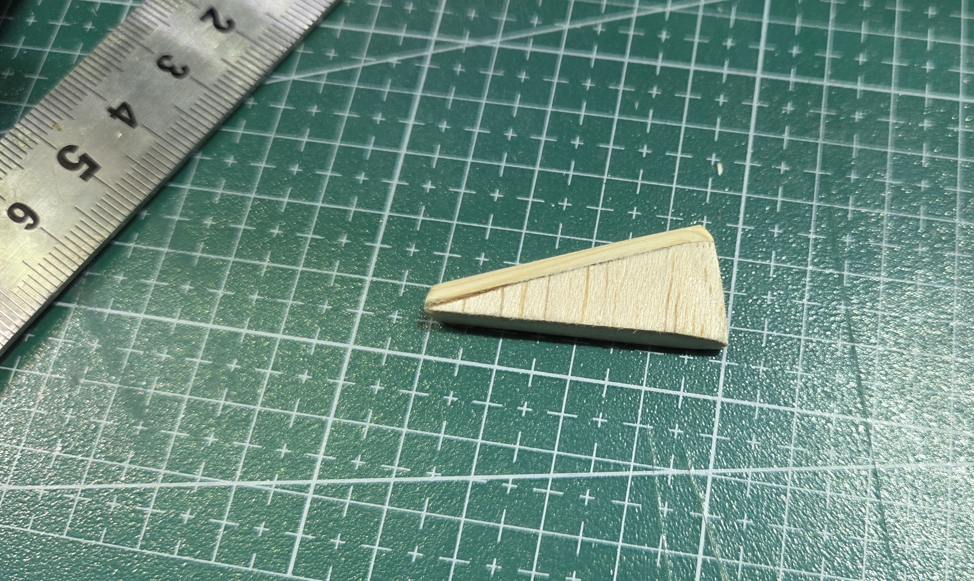

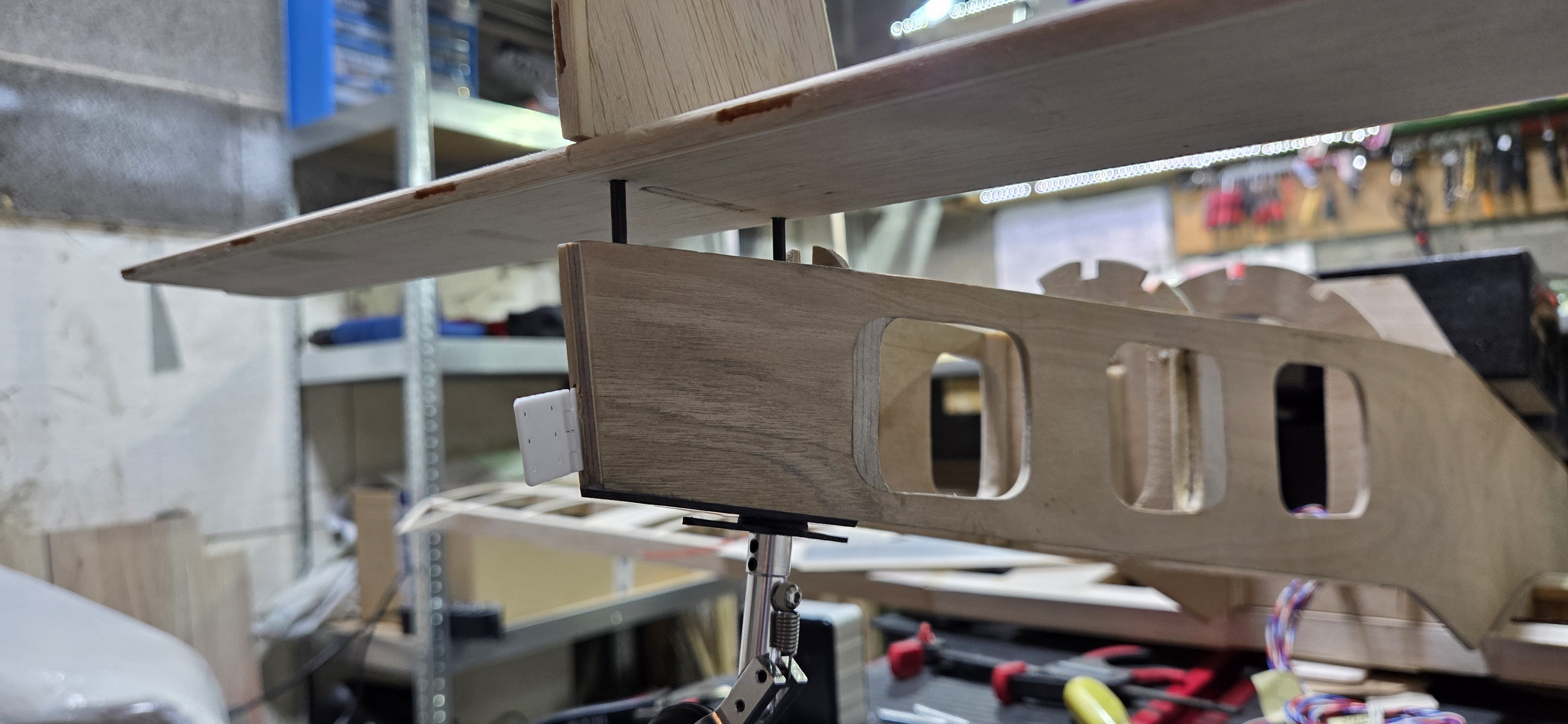

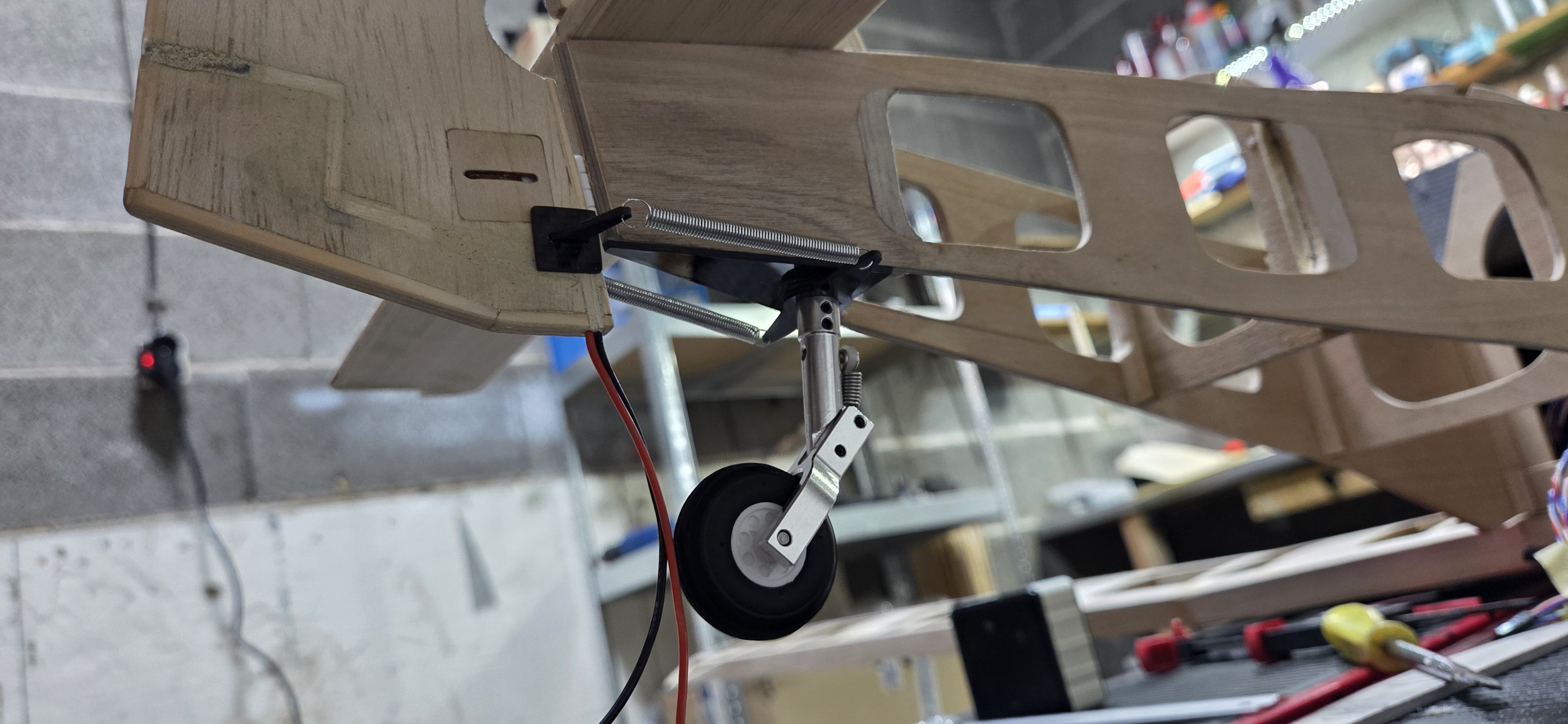

Ta odpowiedź cieszy się zainteresowaniem. robert.pilot Opublikowano 25 Lutego Autor Ta odpowiedź cieszy się zainteresowaniem. Opublikowano 25 Lutego Goleń ogonowa. 5

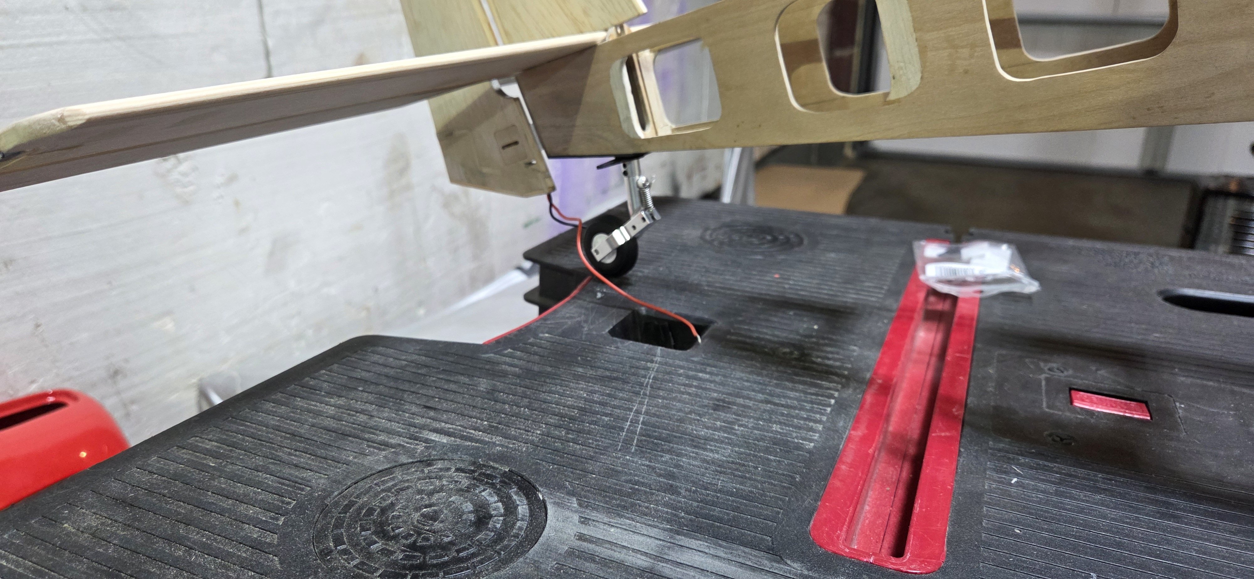

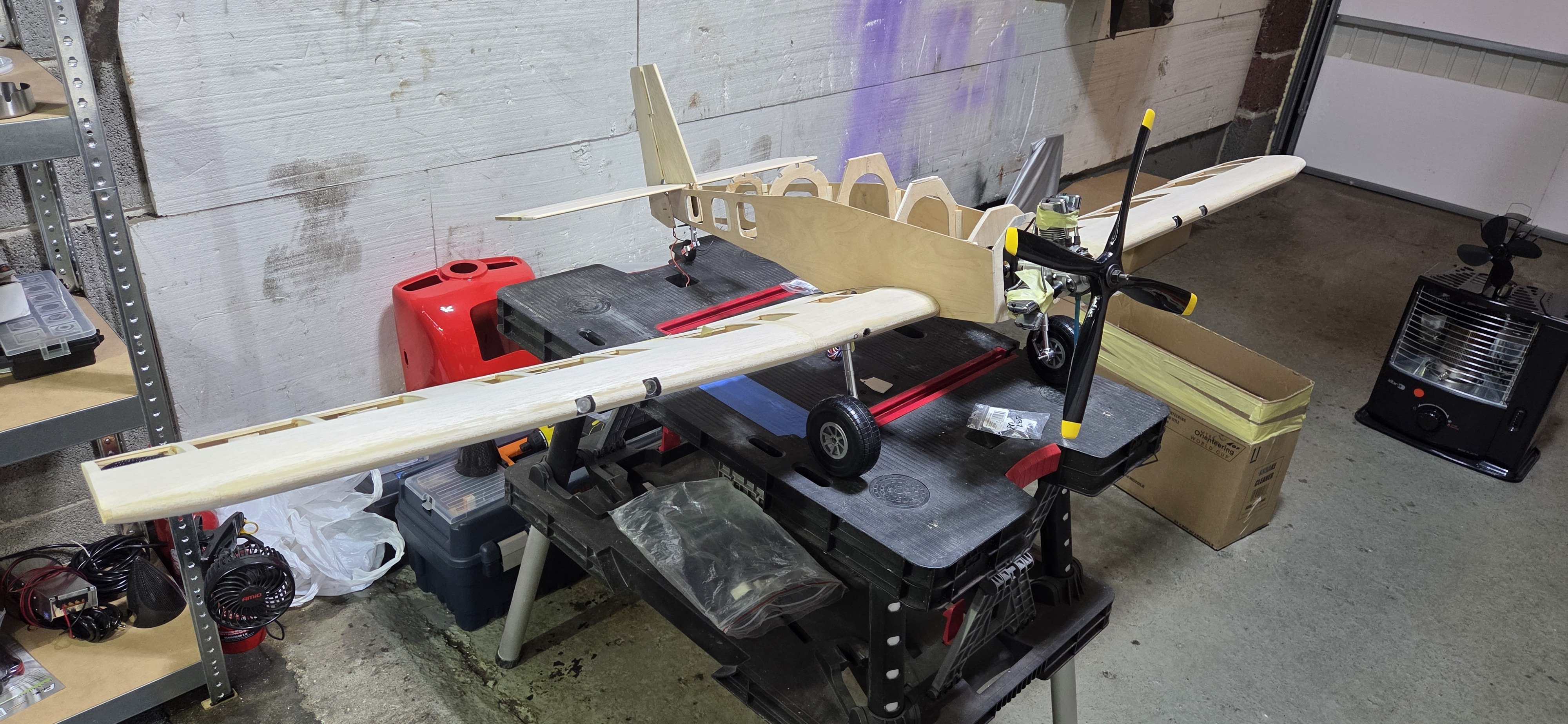

Ta odpowiedź cieszy się zainteresowaniem. robert.pilot Opublikowano 28 Lutego Autor Ta odpowiedź cieszy się zainteresowaniem. Opublikowano 28 Lutego Dla zachowania sztywności i trwałego połączenia statecznika pionowego z kadłubem, wstawiłem dwa bagnety węglowe. Prace przy goleni ogonowej i jej sterowaniem zakończone... 7

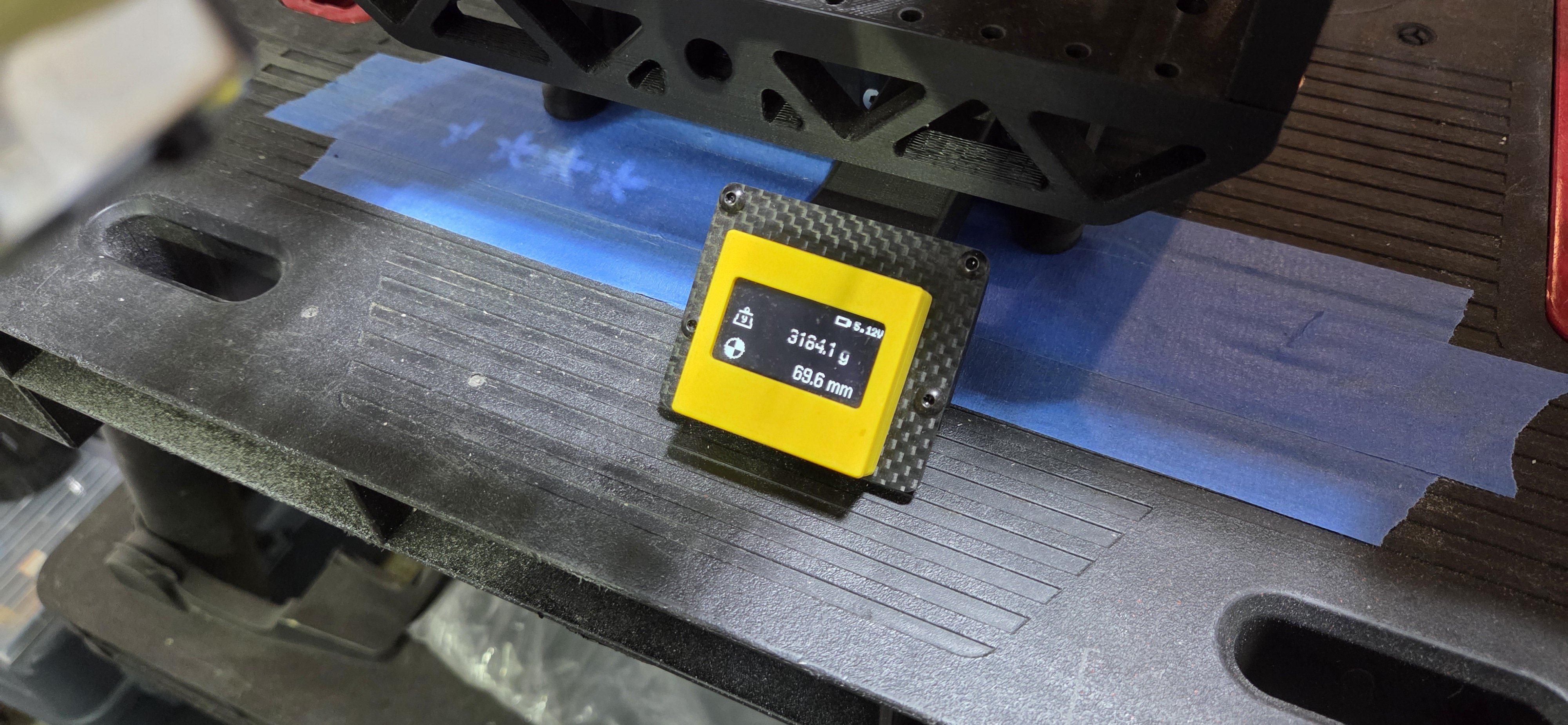

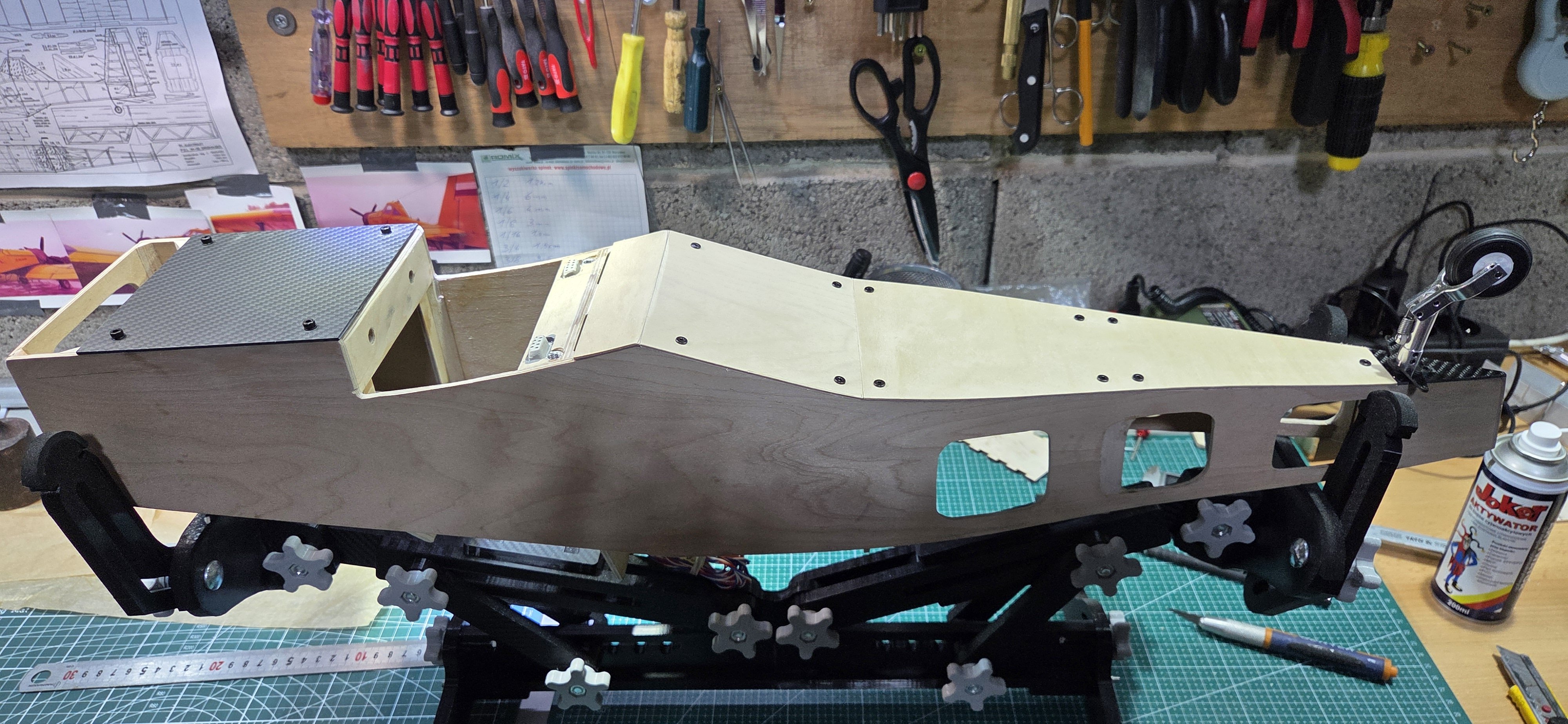

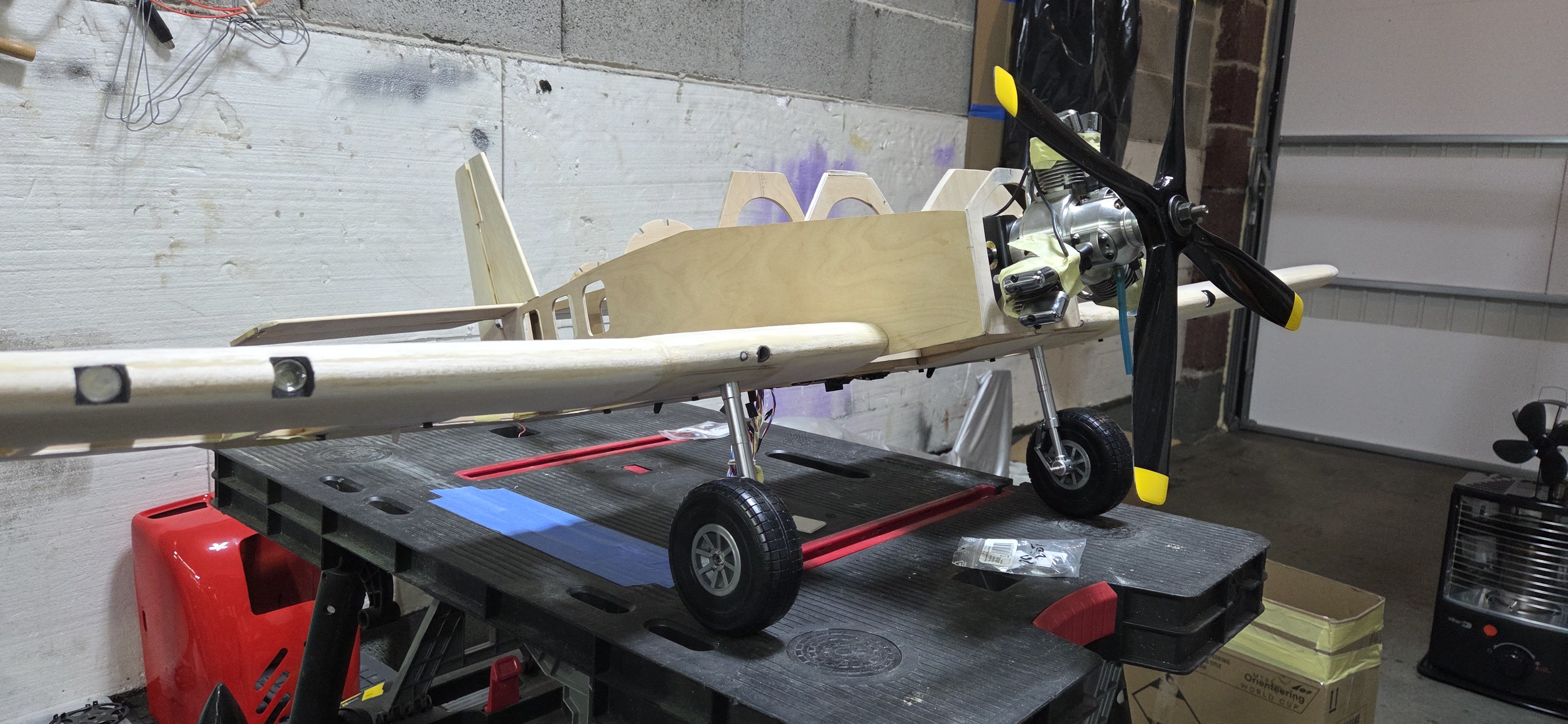

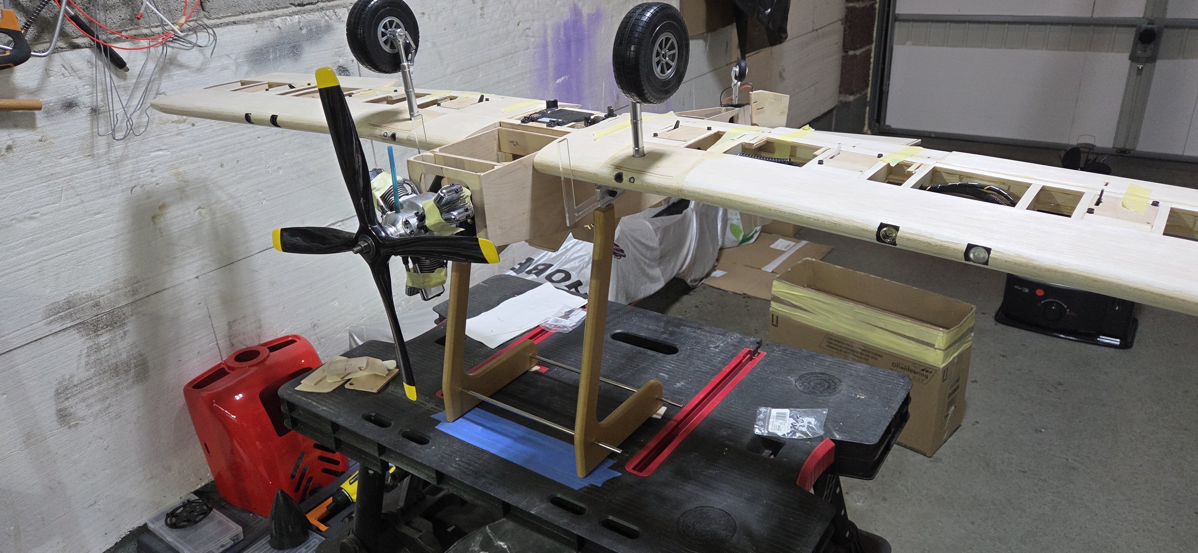

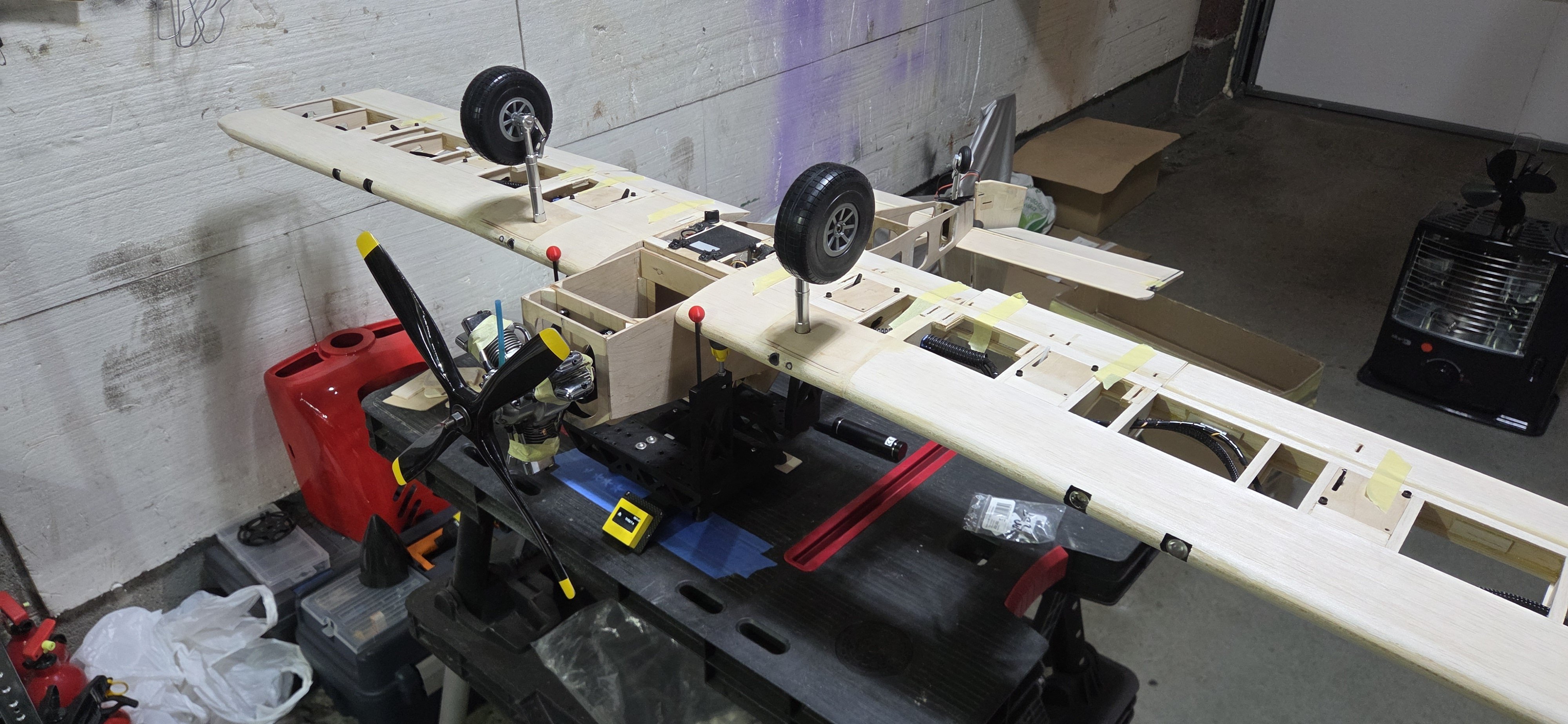

Ta odpowiedź cieszy się zainteresowaniem. robert.pilot Opublikowano 4 Marca Autor Ta odpowiedź cieszy się zainteresowaniem. Opublikowano 4 Marca Zostawiamy robaki i wracamy do budowy😉. Zrobiłem jeszcze garbik na ogonie, tak jak ma być🤭. Przewody będą szły po garbiku. Totalnie zakończyłem prace przy ogonie, więc przyszedł czas na sprawdzenie wstępnej wagi i CG bez wyposażenia. Jak widać nie jest źle ale nie wierzę do końca elektronice, więc sprawdziłem na analogowej wadze CG, jest identycznie. Na chwilę obecną nie mam problemu z przeważeniem modelu ani na nos ani na ogon. Jeszcze model na kołach... mi się podoba...🤭😉😄 Ciąg dalszy nastąpi... 15 1

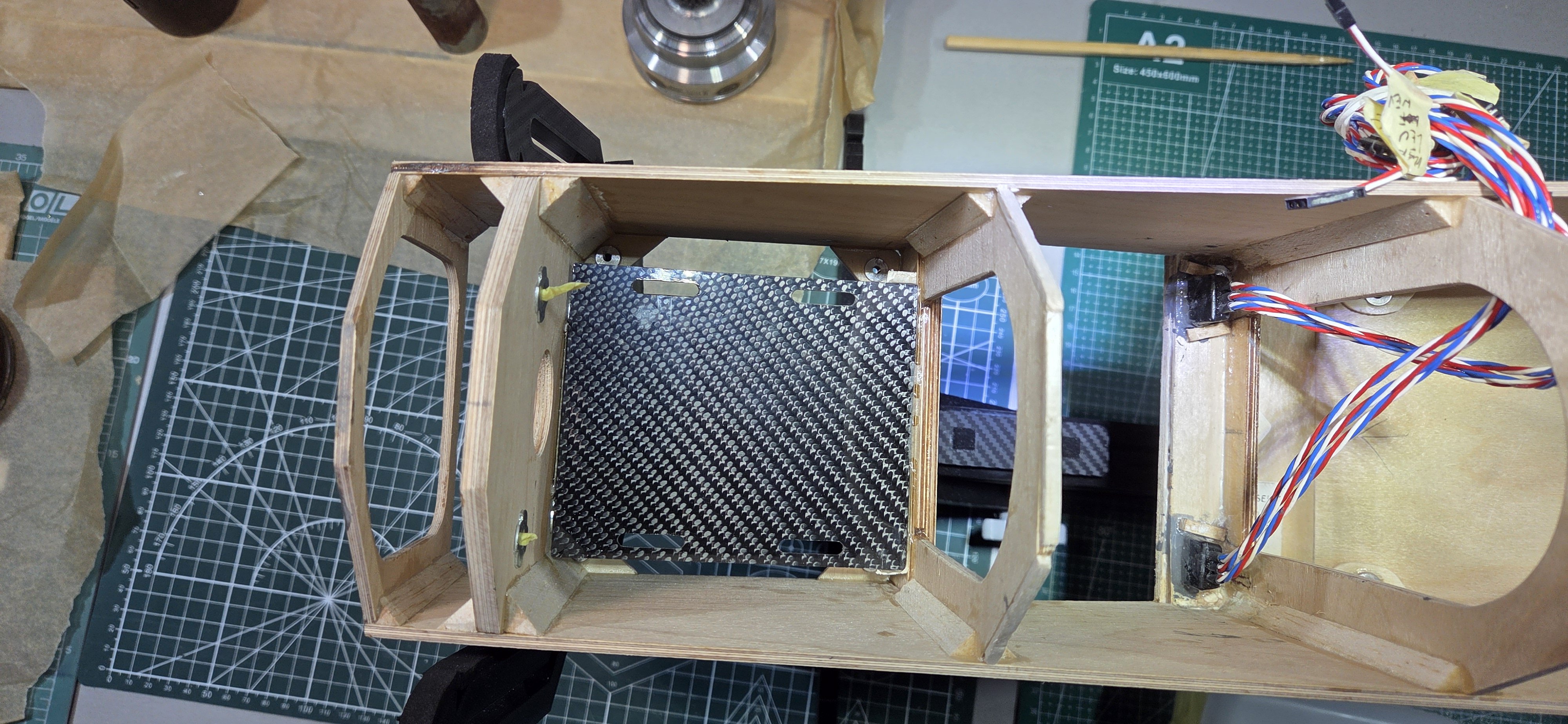

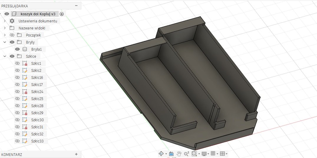

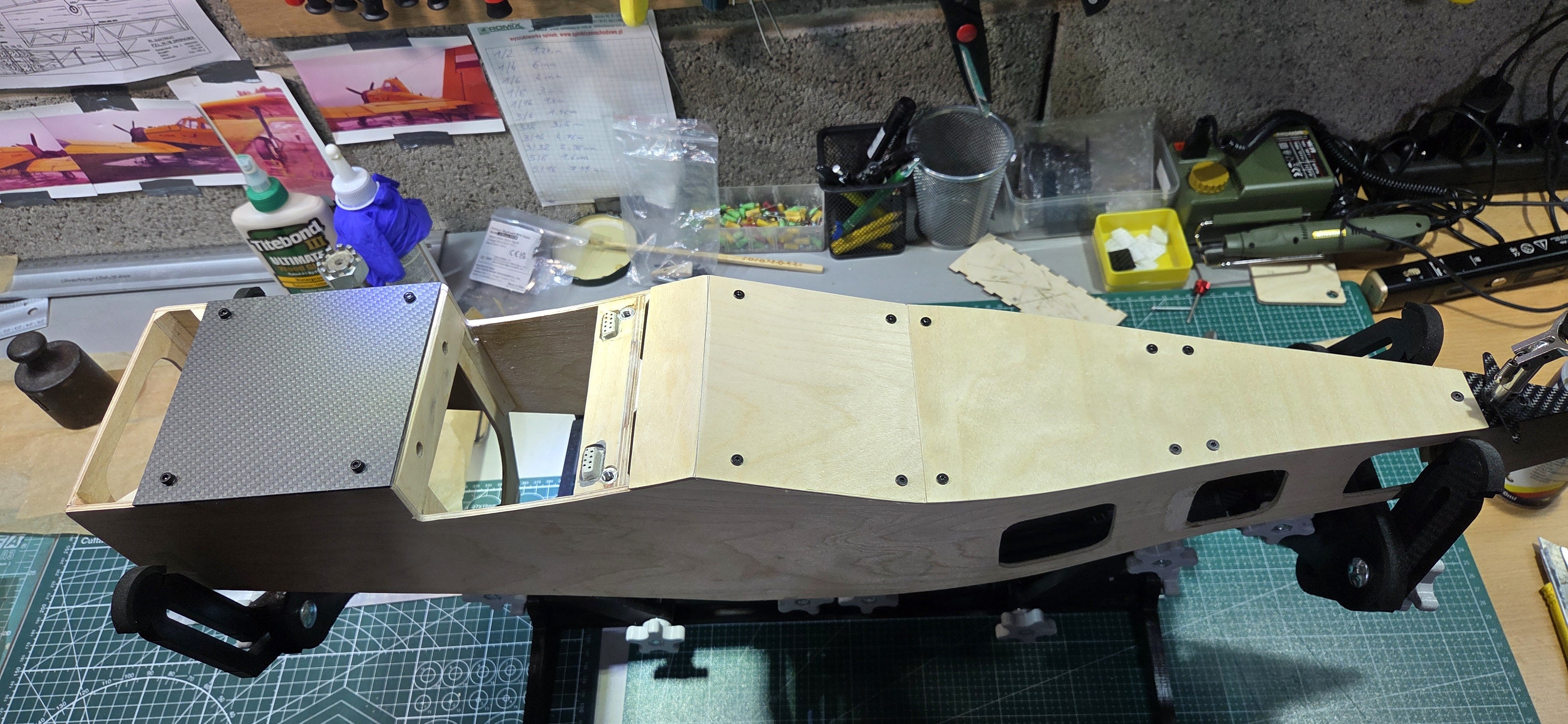

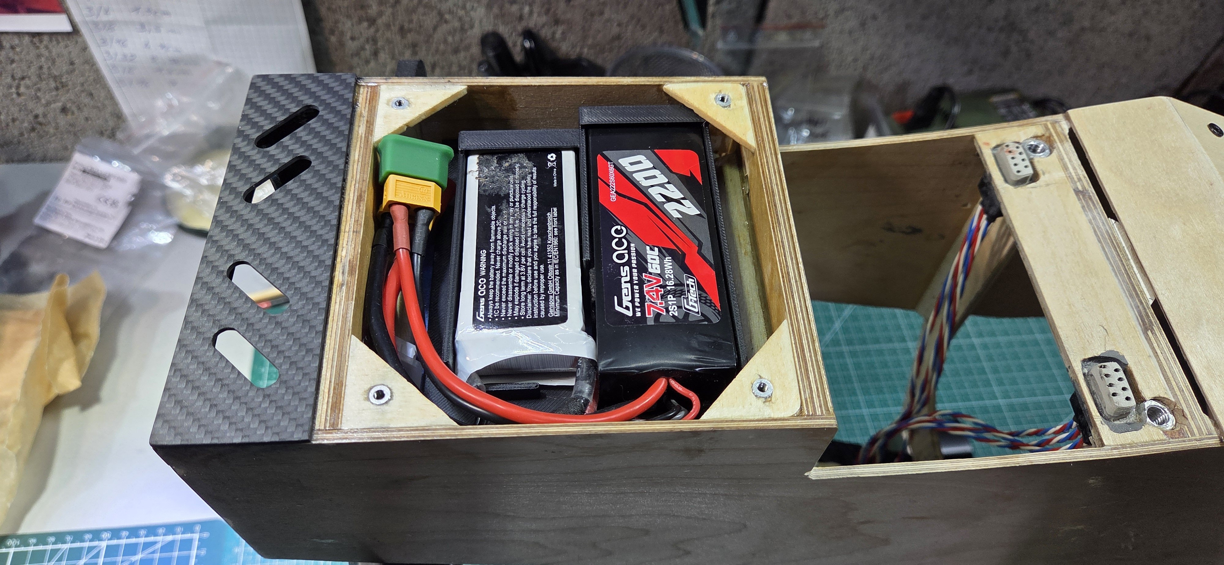

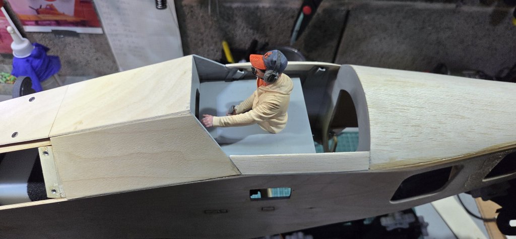

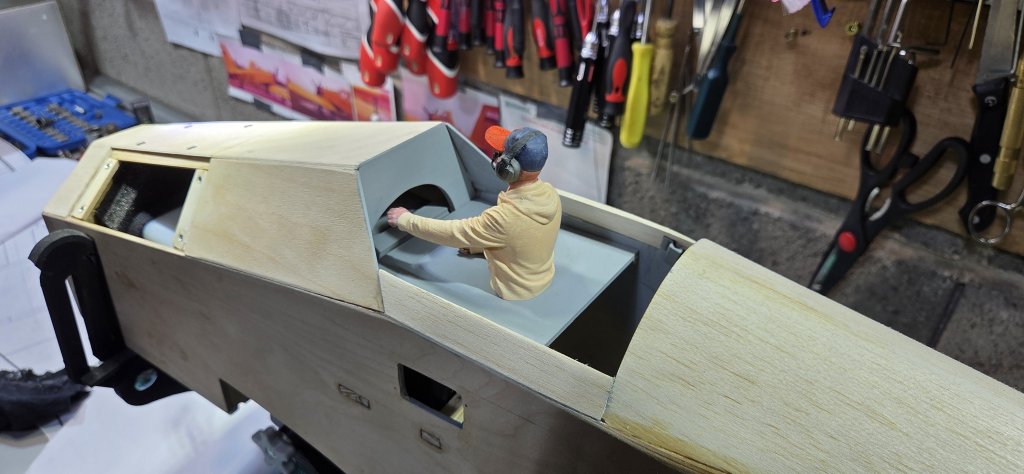

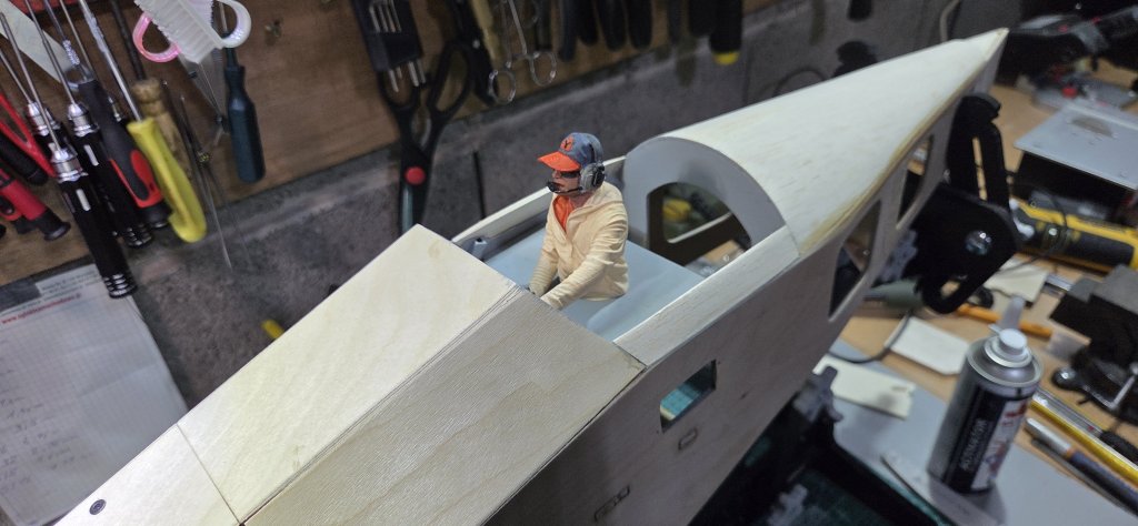

robert.pilot Opublikowano 20 Marca Autor Opublikowano 20 Marca Mały kroczek do przodu... Postanowiłem, że dostęp do osprzętu będzie od spodu kadłuba. Zrobiłem wsporniki z nakrętkami i pokrycie z przodu z "węgla" 1,5mm, z tyłu sklejka 1,5mm. 4

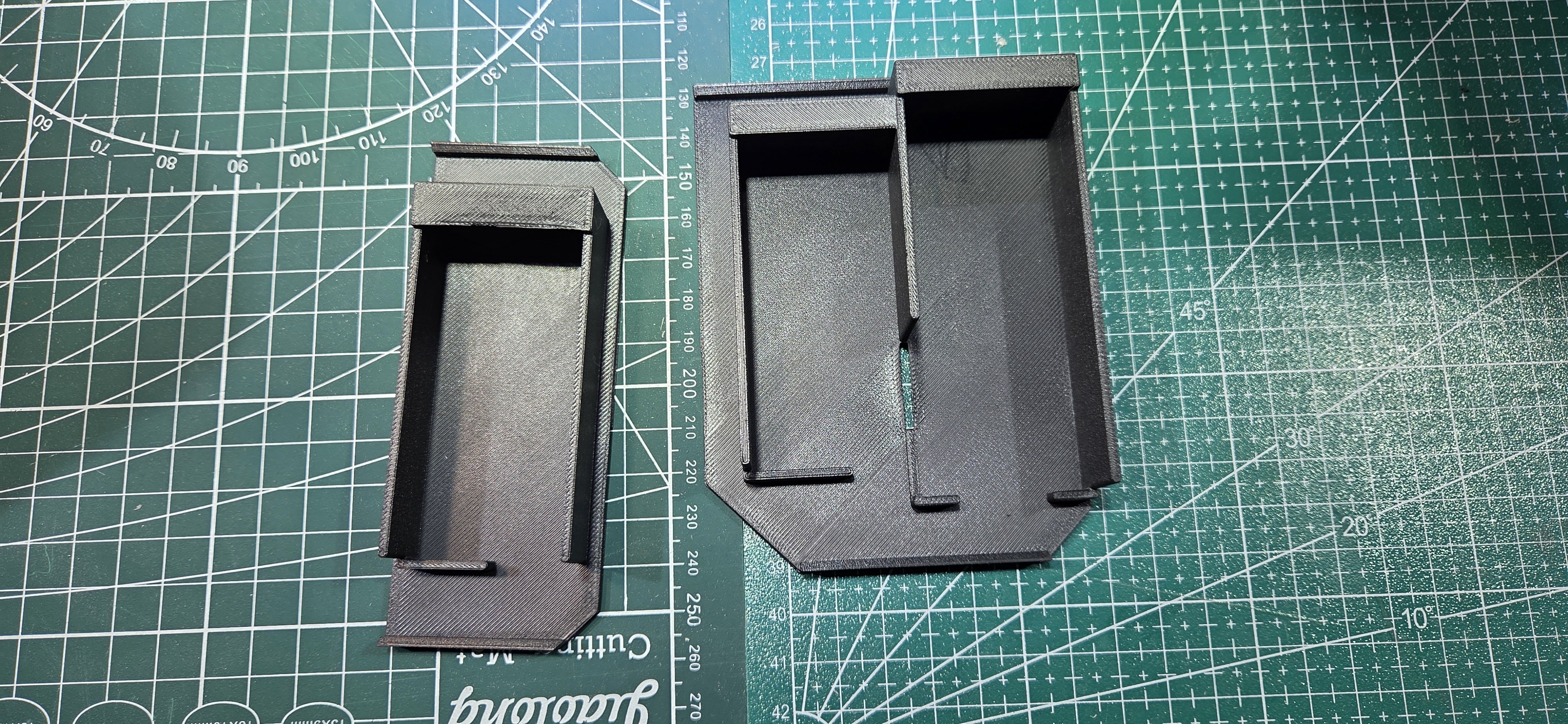

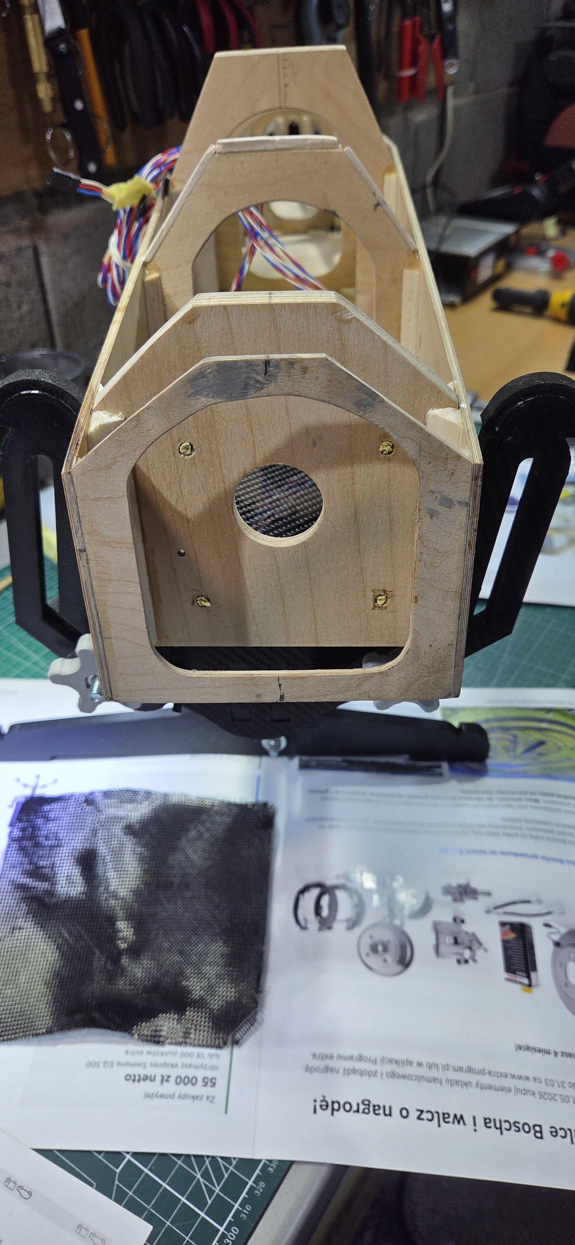

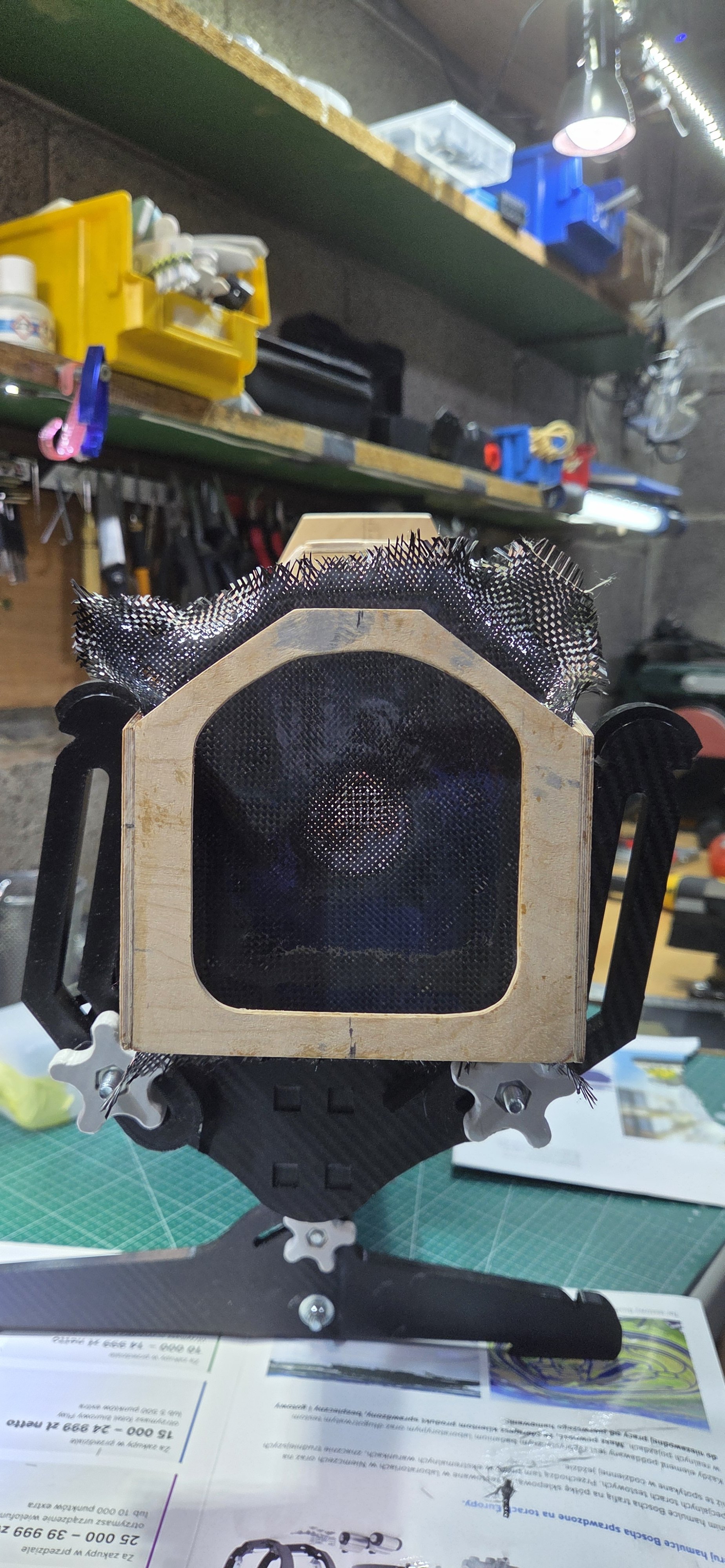

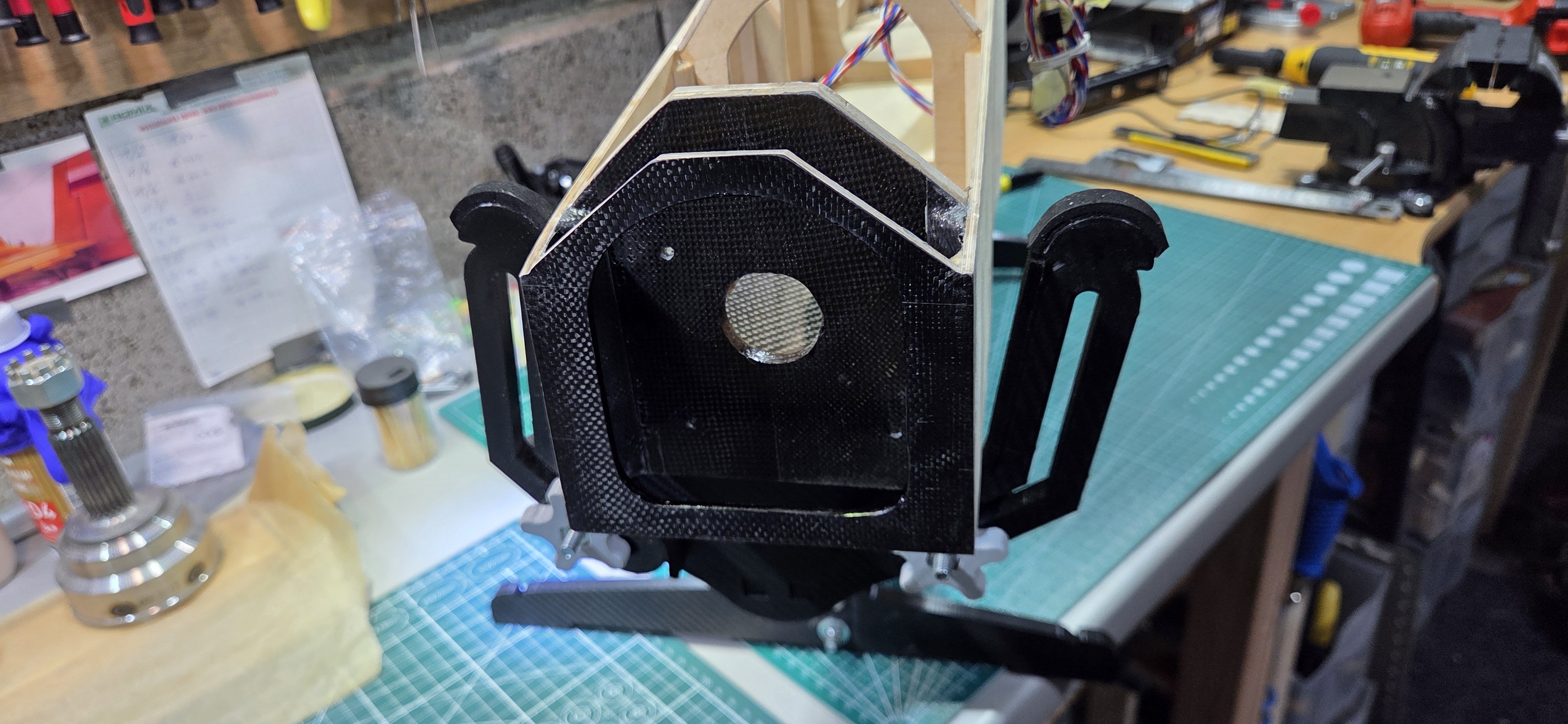

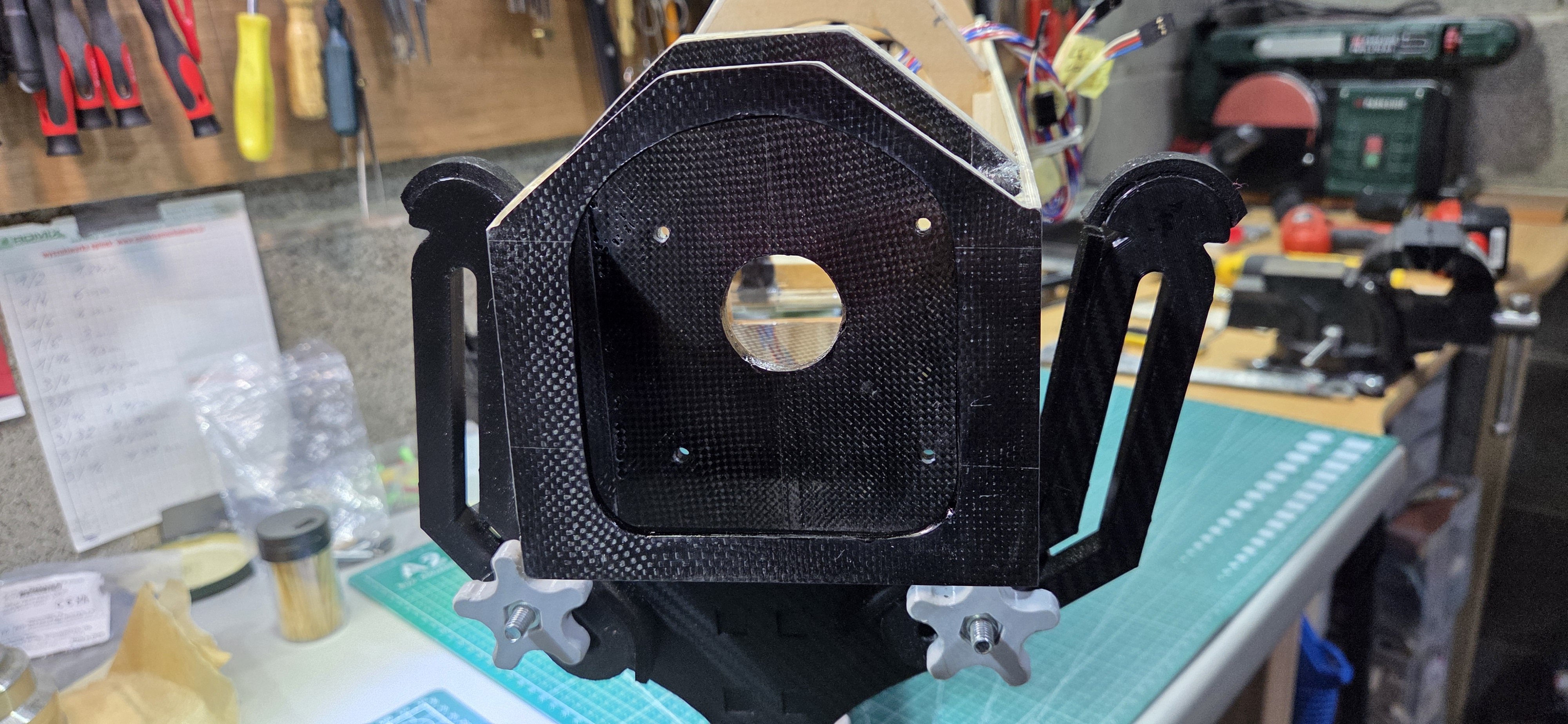

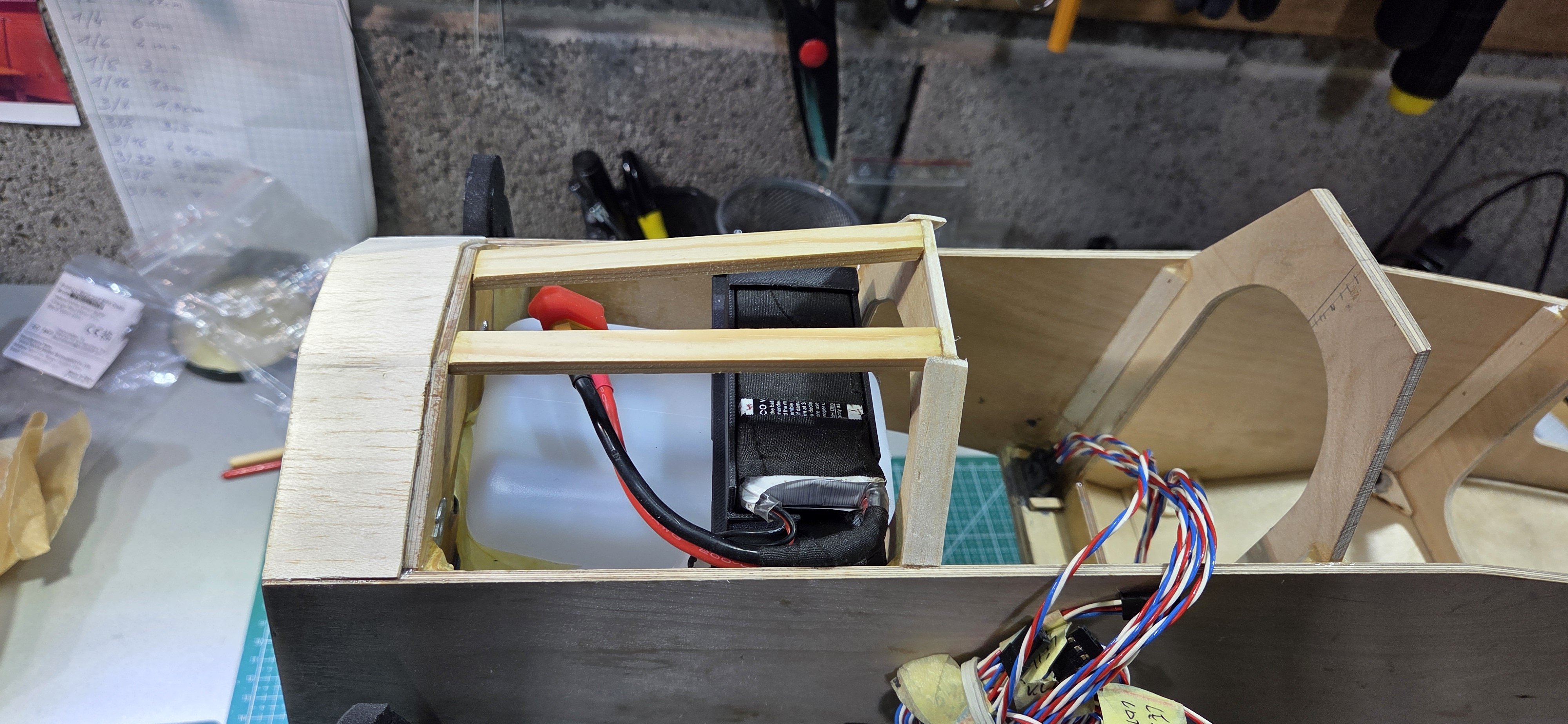

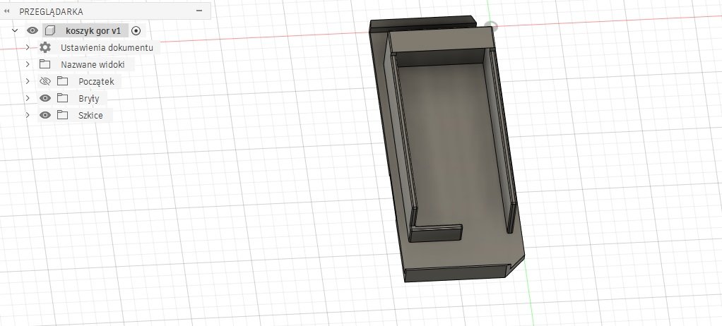

robert.pilot Opublikowano 28 Marca Autor Opublikowano 28 Marca Półka pod zbiornik paliwa. Zaczynam laminowanie firewall. 4
