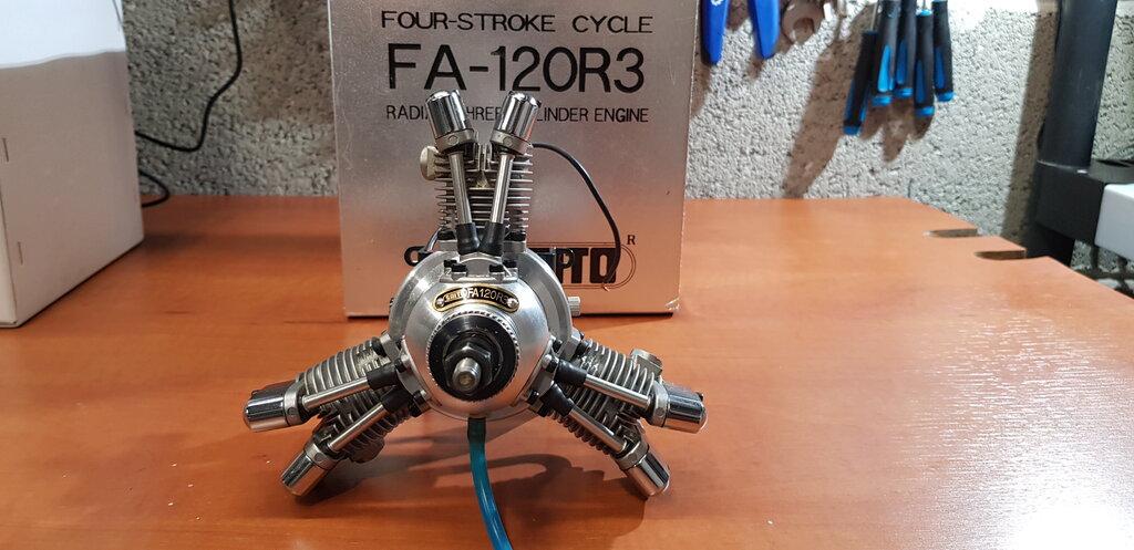

Popular Post robert.pilot Posted June 13, 2021 Popular Post Posted June 13, 2021 Witam. Powoli szykuję się do budowy modelu PZL M18 Dromader, cierpliwych zapraszam na widownię, jak to w życiu bywa są sprawy ważne i ważniejsze więc może to potrwać... Jako, że jestem rocznik '75, obiecałem sobie do "50" model zbudować ?. Planowana rozpiętość modelu to 180 cm, Profil skrzydła NACA 2415, konstrukcja balsowo sklejkowa, do napędu użyję silnika SAITO FA-120R3 (cały czas zastanawiam się, czy nie za słaby silnik). Mam w planach w modelu zamontować oświetlenie i (jak się uda) będę chciał zrobić możliwość zrzutu środka gaśniczego, jak myślicie co najlepiej nadaję się na taką imitację? Ja myślę o mące... Jako, że planów na model za dużo nie ma, pomocna będzie budowa kolegi cyrax_ojz Teraz prośba do Kolegów, plany muszę przeskalować, jakim programem (darmowym) najlepiej to zrobić? 6

mar_io Posted June 14, 2021 Posted June 14, 2021 Przemyśl dobrze sprawę silnika i środka ciężkości. Ten model lubi być dociążony. Lepiej wrzuć tam większy (cięższy) silnik niż odwrotnie. Inaczej możesz mieć potem problemem.
robert.pilot Posted June 14, 2021 Author Posted June 14, 2021 17 minut temu, mar_io napisał: Przemyśl dobrze sprawę silnika i środka ciężkości. Ten model lubi być dociążony. Lepiej wrzuć tam większy (cięższy) silnik niż odwrotnie. Inaczej możesz mieć potem problemem. Silnik nie jest za lekki - 890g, kadłub jest krótki, wydaję mi się, że nie powinno być problemów. Dzięki za info.

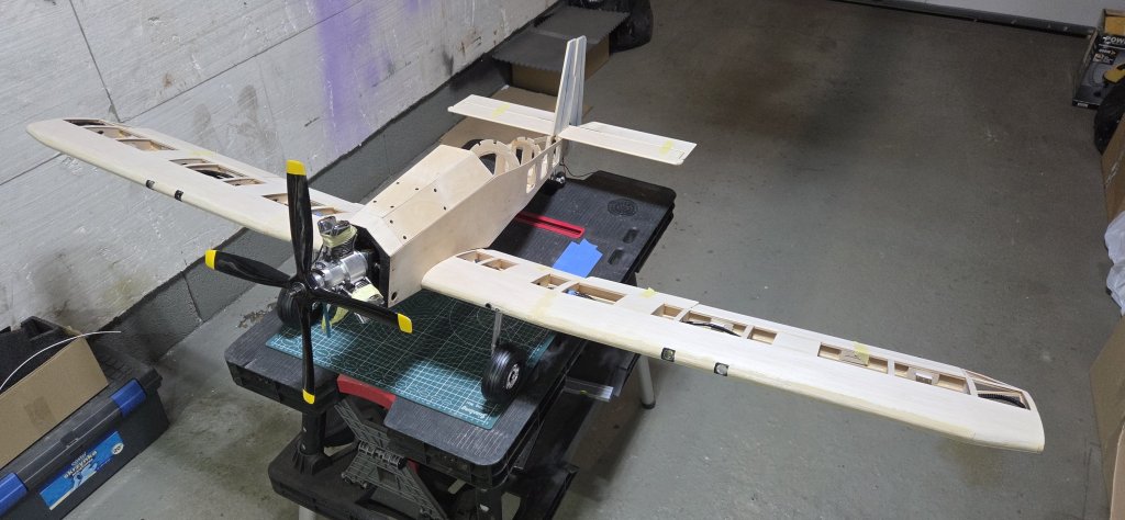

Andrzej93 Posted June 15, 2021 Posted June 15, 2021 Życzę powodzenia w budowie. Fajny temat, buduje też dromadera, rozpiętość coś koło 240cm.
robert.pilot Posted June 15, 2021 Author Posted June 15, 2021 2 godziny temu, Andrzej93 napisał: Życzę powodzenia w budowie. Fajny temat, buduje też dromadera, rozpiętość coś koło 240cm. Dzięki. Jaki silniczek zamontujesz?
cyrax_ojz Posted June 15, 2021 Posted June 15, 2021 wydaje mi się że powinieneś również celować w rozpiętość 240cm silnik z osprzętem powinien spokojnie wystarczyć do bez problemowego wyważenia w moim elektrycznym latałem na takich samych śmigłach jak dedykowane do tego saito 13x8 14x6 1
Andrzej93 Posted June 16, 2021 Posted June 16, 2021 U mnie motor chce założyć między 40ccm a 55ccm. Docelowo ma byc boxer 40ccm, smiglo 18x6 4 łopatowe. 1

Andrzej93 Posted June 16, 2021 Posted June 16, 2021 Niestety plany tylko to co dostępne w Internecie i skalowanie. Mi skalował znajomy i to prosto z drukarki na dużych formatach, nawet nie mam żadnych plików by udostępnić. Po pracy wybiorę się na modelarnie i podeślę kilka fotek na jakim jestem etapie, może będą pomocne w budowie.
robert.pilot Posted June 16, 2021 Author Posted June 16, 2021 19 minut temu, Andrzej93 napisał: Niestety plany tylko to co dostępne w Internecie i skalowanie. Mi skalował znajomy i to prosto z drukarki na dużych formatach, nawet nie mam żadnych plików by udostępnić. Po pracy wybiorę się na modelarnie i podeślę kilka fotek na jakim jestem etapie, może będą pomocne w budowie. Wrzuć fotki w w tym wątku. Przydadzą się...
