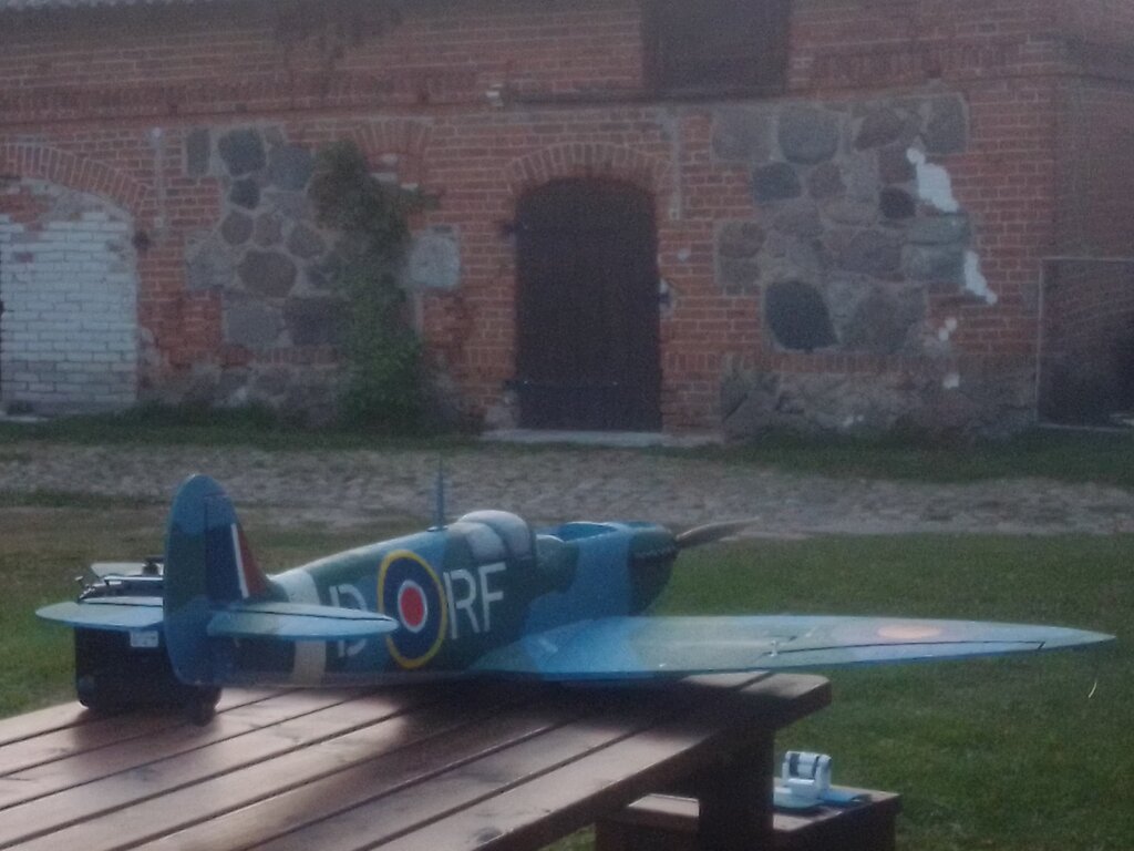

Atomizer Opublikowano 16 Sierpnia 2021 Autor Opublikowano 16 Sierpnia 2021 Jak oceniacie mój model spitfire ? Nie za gruby? Nie za kwadratowy ? Nie za chudy itp... ? Może niebawem jakiś filmik z lotu będzie.
d9Jacek Opublikowano 16 Sierpnia 2021 Opublikowano 16 Sierpnia 2021 19 minut temu, Atomizer napisał: Jak oceniacie mój model spitfire ? Nie za gruby? Nie za kwadratowy ? Nie za chudy itp... ? Może niebawem jakiś filmik z lotu będzie. czekasz na oklaski ?? nie marudz , jest OK? ....lataj
pepcio Opublikowano 16 Sierpnia 2021 Opublikowano 16 Sierpnia 2021 Potwierdzam .Jest OK. No, może przód kabinki jest za bardzo "nadmuchany"?. Ale to pryszcz . Tak jak kolega powyżej napisał .Lataj! '.

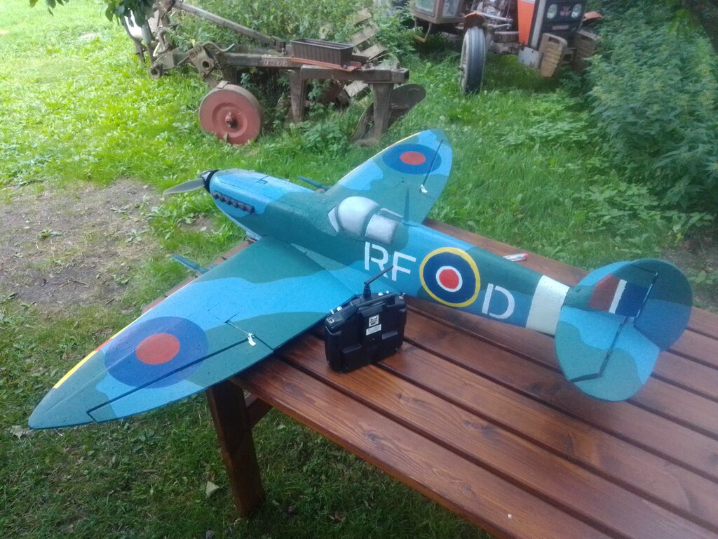

Atomizer Opublikowano 20 Sierpnia 2021 Autor Opublikowano 20 Sierpnia 2021 Spitfire gotowy do kolejnego lotu. Piękne dziś wystartował i pięknie wylądował... muszę film wrzucić do sieci, ale już nie dziś. W starcie pomagał Krzysztof , normalnie bajka jak pięknie wystartował. A ostatnio jak sam puszczałem to myślałem że już będzie ziemia ? w pewnym momencie ale dałem gaz do dechy i udało się. 1

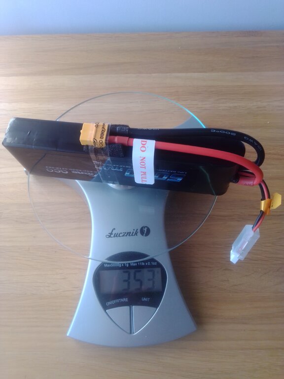

Atomizer Opublikowano 4 Września 2021 Autor Opublikowano 4 Września 2021 Witam Do mojego Spitfire z 2021 roku kupiłem sobie dziś pakiecik GENS ACE 3S 11.1V 5000mAh 50C XT60, waga 374g. Nie wiem czy się śmiać czy płakać, ale nie jest to tanie hobby !!! Waga samego akumulatora jest OK i model będzie się dobrze wyważać bez dodatkowego obciążenia. Czekać na pogodę, chęci i zobaczymy na co stać nowy sprzęt. Do tego modelu zamówiłem jeszcze na aliexpress nadajnik TS832 i drugi o zwiększonej mocy 2000MW do testów i zabawy aby latanie nie było takie nudne. Oczywiście z kamera 1000TLV też z aliexpress za małe grosze 44,64zł. Centrum dowodzenia pozostaje od FPV 01 do którego na przemian będę się podłączać pod RC832 w zależności którym modelem będę latać. Mam tez nową kamerę RunCam 2 4K , ale na razie boję się jej dotykać ? Najchętniej to bym przekazał jakiejś firmie co ma doświadczenie z takimi urządzeniami, ponieważ po prywatnej rozmowie z informatykiem wywnioskowałem, że muszę kupić nowy komputer z aktualnym systemem operacyjnym ? ? Mam w nim wbudowany czytnik kart , ale działa jak działa , tak jakby chciał a nie mógł. Tak samo jak CD-ROM działa jak ma ochotę , a jak nie to nie. Zamierzam uzbroić model i zrobić któregoś dnia pokazy we wiosce .

Atomizer Opublikowano 7 Września 2021 Autor Opublikowano 7 Września 2021 Cisza Nie ma ludzi na forum ? Jak odwrócić bieg lotek w Taraniss 2019 plus? Podpiełem się pod spitfire i wszystkie serwa chodzą nie w tą stronę ?? Lotki , kierunek Wysokość i silnik jest ok. Mam nowy sprzęt ? To pakiecik ? Pisało że będzie ważyć 370....g ale to chyba z opakowaniem. U mnie waży 353g. To o 70g więcej niż poprzedni 4000mAh. Więc model powinien wyważyć się bez dodatkowego obciążenia.

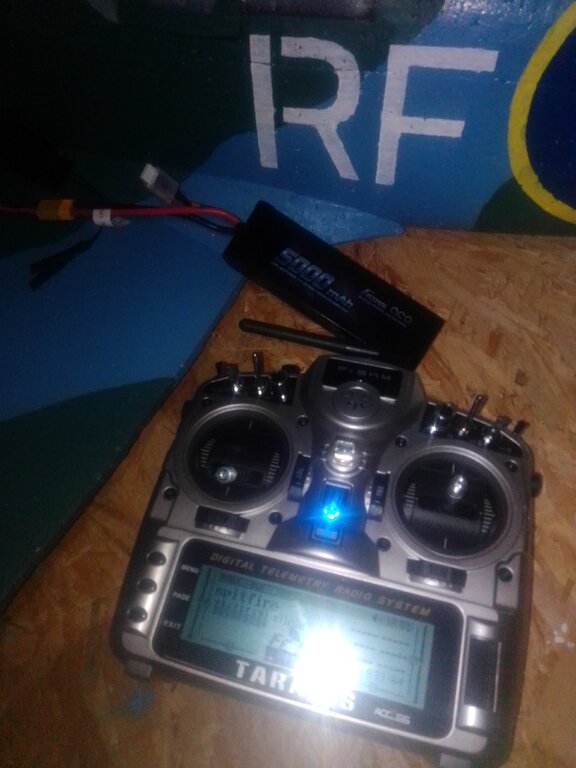

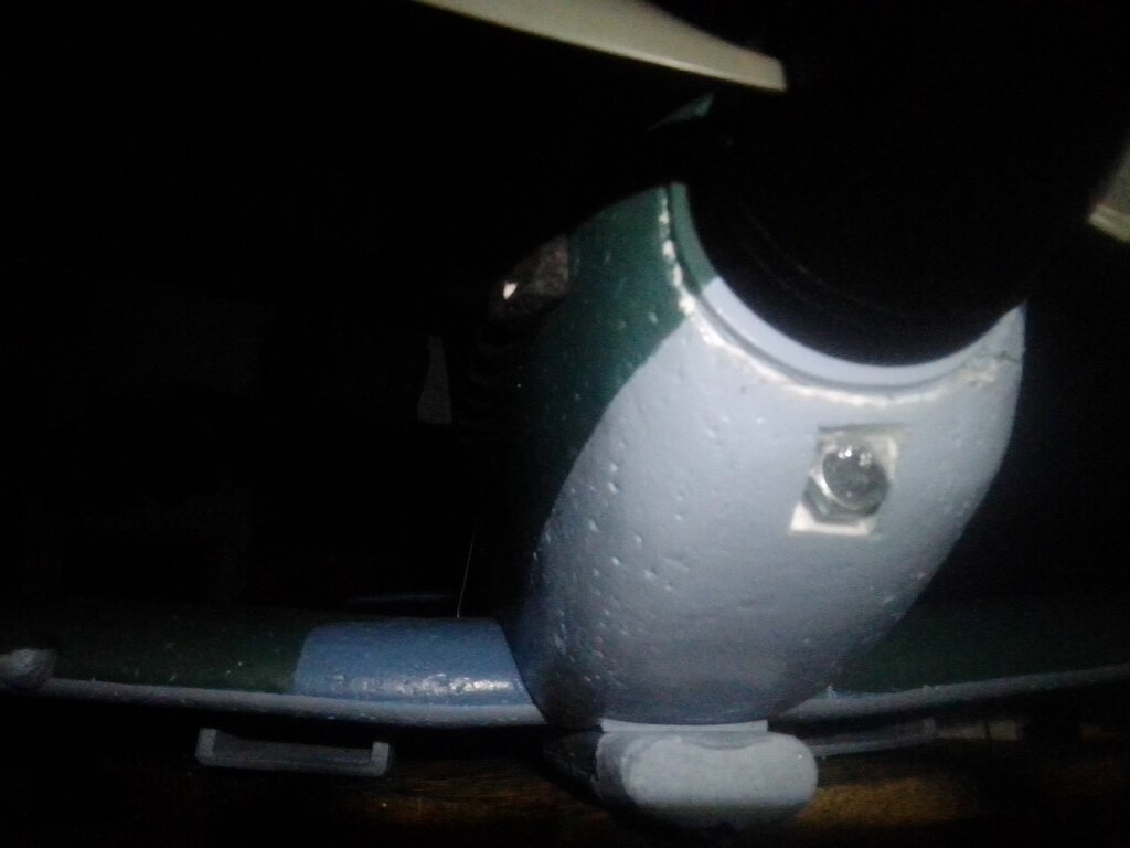

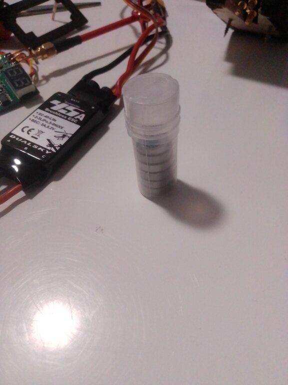

Atomizer Opublikowano 7 Września 2021 Autor Opublikowano 7 Września 2021 OK ? Dziś już nie ma sił ? Jutro będę dalej walczyć... Tylko nie wiem czy uda im się wygrać z czasem i wszystko ogarnąć do wieczora. Bo nam zamiar polatać. Model już wyważony na nowym pakiecie, ale niestety musiałem dołożyć 40g ? Wzmacniałem kadłub i gdzieś się wagi rozjechały. Za dużo kleju poszło na tył. Teraz gotówy do lotu waży 2150g. A tu wkręciłem 40g śrubę ? I tak można serwisować cały czas swoją zabawkę ? Silnik, który ma już dość długą historię i dwa modele za sobą, sześć jak nie więcej kraks ??? upomina o nowe łożyska, które czekają cierpliwe, a w miarę tanio kupiłem w sklepie internetowym. Ale muszę napisać że to dość mocny silnik ?

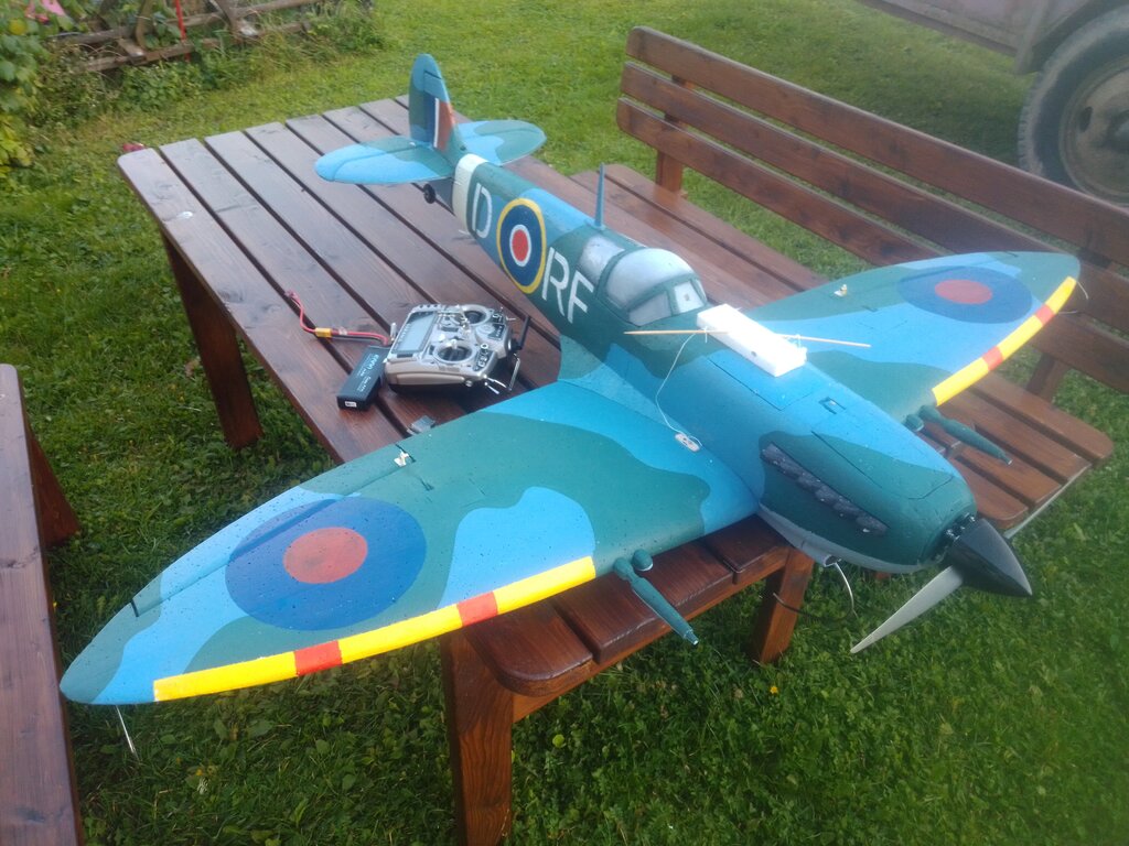

Atomizer Opublikowano 9 Września 2021 Autor Opublikowano 9 Września 2021 Sylwetka spitfire w natarciu W mojej zabawce muszę coś zmienić, ale na razie sam nie wiem co aby osiągnąć i wyciągnąć 100% możliwości. Tak zastanawiam się nad pakietem 4s i mniejszym śmigle 12x6 ?

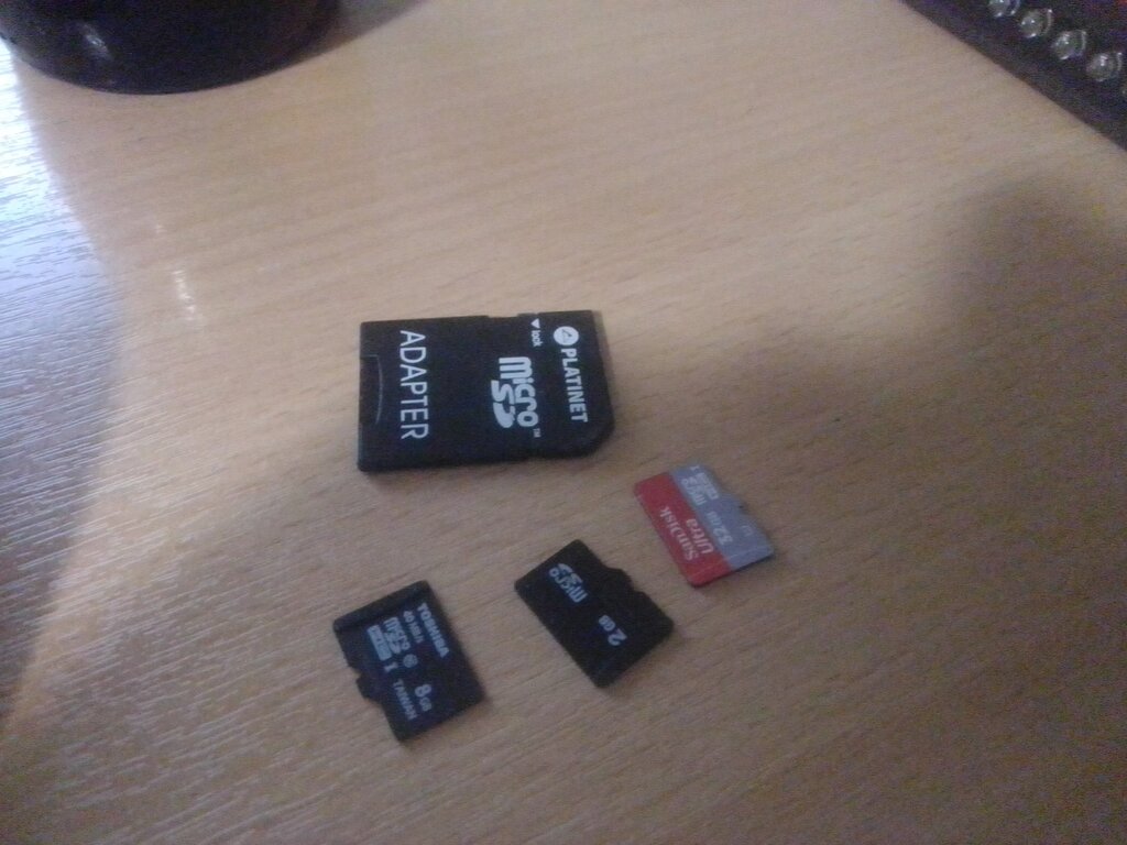

Atomizer Opublikowano 15 Września 2021 Autor Opublikowano 15 Września 2021 Przygotowanie do dzisiejszego lotu ! Po ciężkiej walce w końcu udało się wznowić działanie kamery Bullet HD 3 mini ! Ale musiałem cztery karty micro SD formatować na różne sposoby i dopiero dziś załapała ! No i jest filmy ze spitfire !!! Który jutro będzie dostępny na YouTube.
