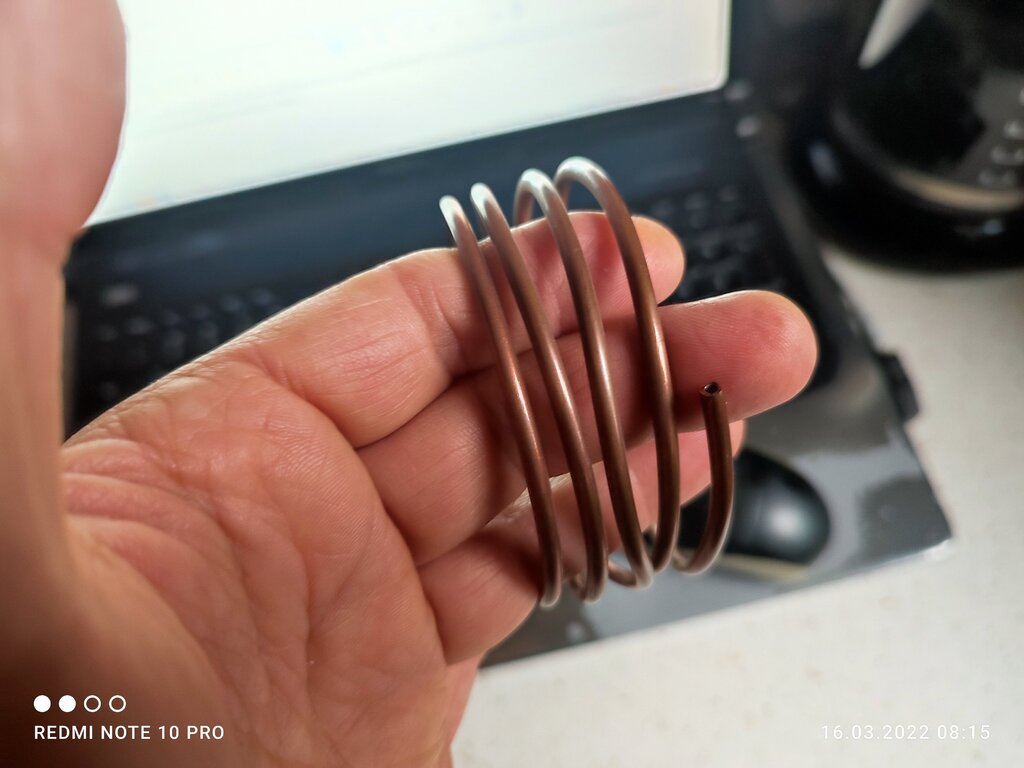

Dysza to rurka mosiężna ok 0.8-1mm kupiona w Leroyu
Witam czy ta rurka z leroya nie załamuję się podczas gięcia ?
Jak odpowiednio przygotujesz to wygniesz jak plasteline.
Nie była specjalnie przygotowana, gięta na zimno, promień gięcia taki że nie wystąpiło spłaszczenie. W pierwszej chwili myślałem o wsunięciu w nią linki stalowej moczonej w mydlinach jednak nie znalazłem tak cienkiej linki więc zaryzykowałem gięcie. Jakoś poszło
Też planuję dym chcę owinąć kolektor wydechu średnicy 25 mm dlatego zapytałem tylko zastanawiam się czy  to nie za mała średnica rurki , silnik mam bokser 100 ccm  płyn puszczę w jeden tłumik ciekawi mnie czy nie będzie za mały wydatek ,rurkę już mam i chyba trzeba zrobić próbę .
Ja nawijałem bezpośrednio na rurę wydechu o podobnej średnicy i nie było problemu.
Możliwe by też było zastosowanie rurki miedzianej ( kapilarnej )stosowanej  w urządzeniach chłodniczych , można je kupić w różnych rozmiarach (przekrojach )jest bardzo plastyczna i chyba jeszcze lepiej będzie przewodzić ciepło.
