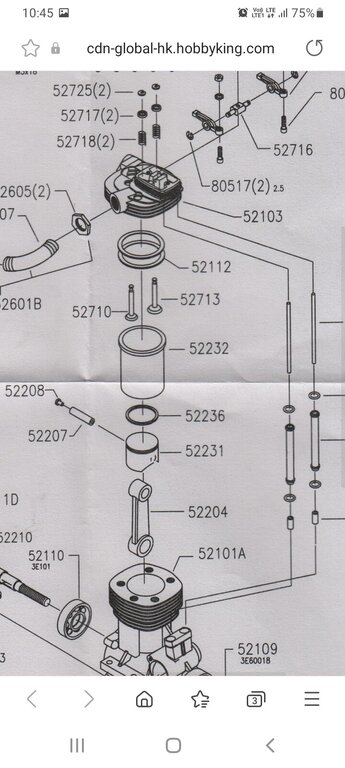

Marek_Spy Opublikowano 25 Października 2021 Opublikowano 25 Października 2021 Grzegorz zrób proste pomiary 1- szczelność tłoka, jak puszcza to będzie mocno z odpowietrzania karteru walił podczas suwu sprężania 2-zawór ssący podczas suwu pracy słuchasz albo rurkę na gaźnik i do wody czy bąbelki idą ale uwaga na mozliwosc zassania wody 3- zawor wydechowy rurka do wody podczas suwu pracy oglądałem filmik z pracy silnika i ile tam miał obrotów ?.na ucho w miarę zdrowo chodził

czarobest Opublikowano 25 Października 2021 Opublikowano 25 Października 2021 Na moje ucho też, tak jak i według Marka, chodzi nieźle, słaba kompresja "na sucho" - w sensie przy kręceniu ręką, moim zdaniem nie musi zwiastować, że silnik jest mocno zużyty, w końcu przy powolnym kręceniu powietrze zdąży uciec, a do tego zakładam, że w komorze jest mniej oleju . 30 minut temu, Marek_Spy napisał: Grzegorz zrób proste pomiary 1- szczelność tłoka, jak puszcza to będzie mocno z odpowietrzania karteru walił podczas suwu sprężania 2-zawór ssący podczas suwu pracy słuchasz albo rurkę na gaźnik i do wody czy bąbelki idą ale uwaga na mozliwosc zassania wody 3- zawor wydechowy rurka do wody podczas suwu pracy oglądałem filmik z pracy silnika i ile tam miał obrotów ?.na ucho w miarę zdrowo chodził Do tego dodałbym prosty test na szczelność zaworów przed sprawdzaniem ich z osobna - czyli próba olejowa, zalać troszkę oleju do środka i wtedy sprawdzić kompresję. Jak będzie bardzo wyraźna poprawa, to zawory bym odrzucił. Tylko w sumie nie wiem, czy nie piszę zbytnich banałów, bo w końcu to ja tu pewnie mógłbym się od Was uczyć A i co do paliwa, a w zasadzie oleju - ja jestem fanem Klotza Super TechniPlate i przy moich obserwacjach z bardzo podobnym silnikiem (OS FS48), jak i Yamadą 4T nic złego po leżakowaniu się nie dzieje, a zawiera akurat 20% oleju rycynowego w sobie (czyli w mieszance z 18% oleju rycynki jest 3.6%). Mieszając paliwko, bym się do tego skłaniał i dodał ewentualnie jakiejś dobrej rycyny do silników tak do 3% - bo Klotza kupić jest troszkę trudniej . Aczkolwiek i bez niej w przypadku 4T raczej nic złego się nie stanie.
Grzesiek Opublikowano 25 Października 2021 Autor Opublikowano 25 Października 2021 Czarku i koledzy ,przypomnę jeszcze raz bo może nie wszyscy sledzą post po poscie.Silnik był umyty i sprawdzona szczelność zaworow jak miałem głowice zdiętą i zalana była naftą.Wynik wypadl pozytywnie.Według mnie puszcza na pierscieniu.Ale jak podleje to tak kopie dostajac kompresj ze aż lapka boli.Natomiast jak kręce powoli śmiglem to przy sowie sprężania puszcza-wyczuwalna lekka kompresja po czym znika.Myślę ze na zamku,albo trafiłem felerny egzemplarz,ktory sie jeszcze nie dotarł a już sie kończy.Mam os-a 40fs z takim samym resursem (kupilem oba razem nowe)i docieralem tak samo i tyle samo czasu ale oesa cięzko przeżucić przez kompresje a ten farfoclowaty 1
Marek_Spy Opublikowano 25 Października 2021 Opublikowano 25 Października 2021 18 minut temu, Grzesiek napisał: Czarku i koledzy ,przypomnę jeszcze raz bo może nie wszyscy sledzą post po poscie.Silnik był umyty i sprawdzona szczelność zaworow jak miałem głowice zdiętą i zalana była naftą.Wynik wypadl pozytywnie.Według mnie puszcza na pierscieniu.Ale jak podleje to tak kopie dostajac kompresj ze aż lapka boli.Natomiast jak kręce powoli śmiglem to przy sowie sprężania puszcza-wyczuwalna lekka kompresja po czym znika.Myślę ze na zamku,albo trafiłem felerny egzemplarz,ktory sie jeszcze nie dotarł a już sie kończy.Mam os-a 40fs z takim samym resursem (kupilem oba razem nowe)i docieralem tak samo i tyle samo czasu ale oesa cięzko przeżucić przez kompresje a ten farfoclowaty A ten swoje ?
czarobest Opublikowano 25 Października 2021 Opublikowano 25 Października 2021 Śledzę, śledzę, jakoś tak się rozpisałem odnośnie tego co napisał Marek . Ale może ktoś kiedyś sobie poczyta . Więc przede wszystkim sprawdziłbym obroty - bez tego chyba trudno będzie ocenić, jak zbliża się do tych fabrycznych (choć z większym śmigłem będzie pewnie ciut mniej mocy), nie gaśnie na wolnych i się nie grzeje to raczej przecież będzie służył - a po filmie wydaje mi się, że naprawdę jest okej . Powodzenia! 1
