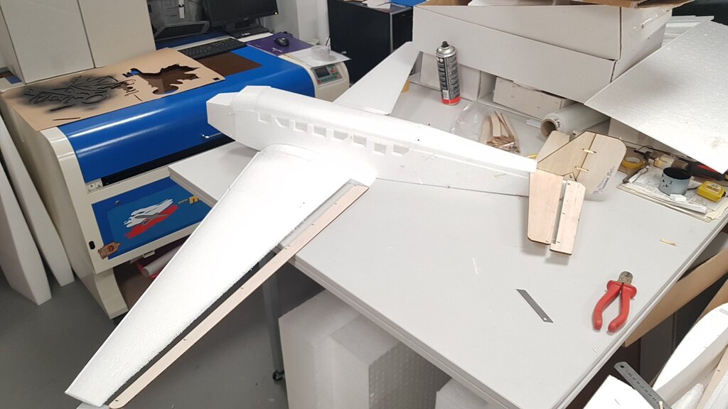

robloz Opublikowano 27 Października 2021 Opublikowano 27 Października 2021 Dotarły puzzle nowego modelu. Twórcy zestawu nie trzeba reklamować i chyba każdy domyśla się kto to? ? Model o rozpiętości ok 180cm. Pianki wycięte z twardego epp, wraz z niezbędnymi skosami, wycięciami na bagnety itp. Skrzydła będą demontowane. Waga elementów (pianek i balsy )560g Wycięta jest też rowkowana okleina z depronu , bo bez tego charakterystycznego elementu to Ju52 wygląda jakoś nienaturalnie. Relacja wkrótce. 3

robloz Opublikowano 19 Listopada 2021 Autor Opublikowano 19 Listopada 2021 Choć nie było to w planie, ale nie mogłem patrzeć jak model czeka w pudełku ? , więc ruszyła budowa. Wykonałem laminatowe prowadnice dżwigarów (rurka 8mm.x 2 szt.), które zostały wklejone do centropłatu, a pozostałe do skrzydeł umożliwiając ich demontaż do transportu. Po doklejeniu sklejkowych żeber, centropłat został wklejony do kadłuba. Żebra będą jednocześnie mocowaniem amortyzatora podwozia.

robloz Opublikowano 2 Grudnia 2021 Autor Opublikowano 2 Grudnia 2021 Prac introligatorskich ciąg dalszy..... Zastanawiam się nad pomalowaniem póżniej całości żywicą w celu wzmocnienia powierzchni. Co o tym sądzicie ( coś to da), a może jakieś inne pomysły ? Od razu mówię, że oklejenie japonką nie wchodzi w grę - próbowałem.? 3
marek rokowski Opublikowano 2 Grudnia 2021 Opublikowano 2 Grudnia 2021 dwuskładnikowy lakier do parkietów -tylko nie za grubo bo waga...
d9Jacek Opublikowano 2 Grudnia 2021 Opublikowano 2 Grudnia 2021 W dniu 2.12.2021 o 12:18, robloz napisał: całości żywicą w celu wzmocnienia Rozwiń zywica może i "wzmocni" ale jednoczesnie spowoduje ,że to będzie kruche. Zywica z jakims nośnikiem na pewno wzmocni. A może lakier 2K ? zawiera plastyfikatory i nie jest taki kruchy jak szkło. Zrób próby znakomicie Ci idzie ???
