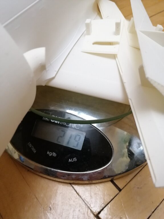

Autsajder1983 Opublikowano 4 Stycznia 2022 Opublikowano 4 Stycznia 2022 W dniu 4.01.2022 o 10:12, Viper napisał: jak zrobisz wersje lekkie z tego LW-PLA, sam się chętnie nimi zainteresuję Rozwiń Proszę bardzo Iar 80 w wersji LW-PLA. Jeden segment wydrukowany z impact, reszta z LW-PLA Waga wydruku 219gr. Gdyby całość wydrukować z lekkiego ważyłby ok 205 gr. 2

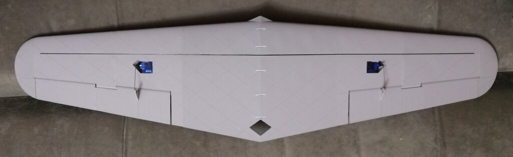

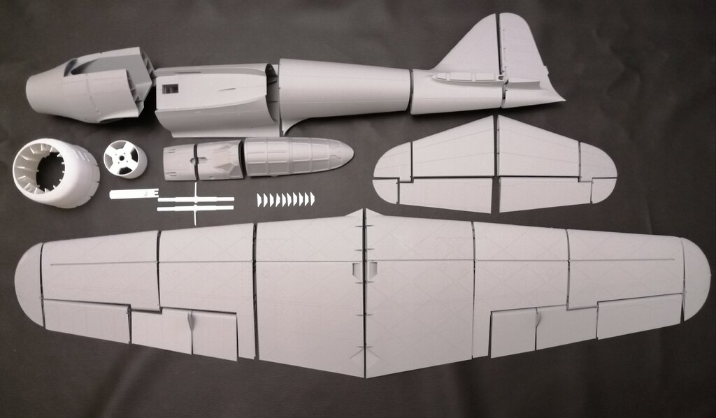

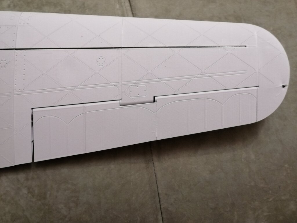

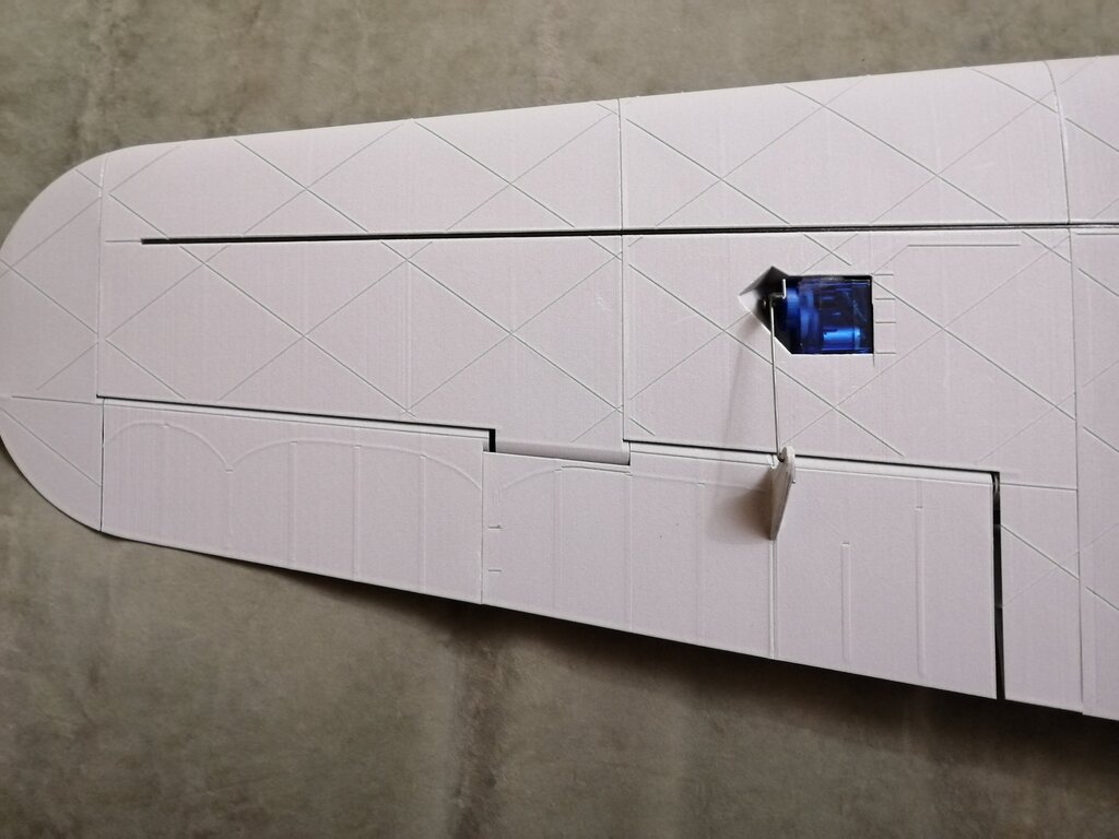

Autsajder1983 Opublikowano 14 Stycznia 2022 Opublikowano 14 Stycznia 2022 Tak wyglądają wydrukowane części mojego zero Drukowałem z LWPLA od 3dlabprint oraz impact PLA. Waga gotowych elementów 256gr. W plikach zmieniałem tylko flow z 50% na 53% aby uzyskać podaną w instrukcji wagę. Bardzo wdzięczny materiał, mój ender pomimo tego, że jest na bowdenie dał znakomicie radę. Gotowe skrzydło 155gr. wzmocnione prętami węglowymi 1,5mm, zawiasy lotek z filamentu. serwa HXT 900 popychacze z pręta stalowego 1mm. Skrzydła w kratkę.... Jutro więcej zdjęć i szczegółów kadłuba. 1

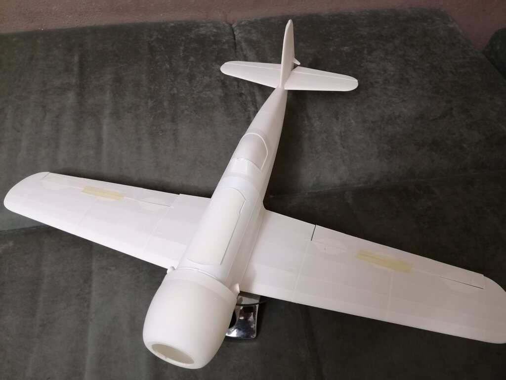

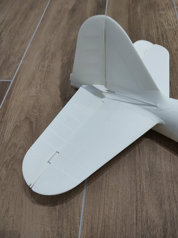

Viper Opublikowano 15 Stycznia 2022 Autor Opublikowano 15 Stycznia 2022 Pięknie, pisz i pokazuj Ja wkleiłem stateczniki poziome. To co na fotce 91g

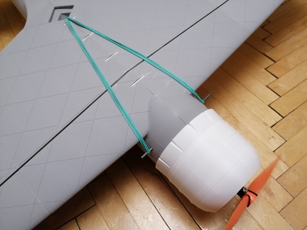

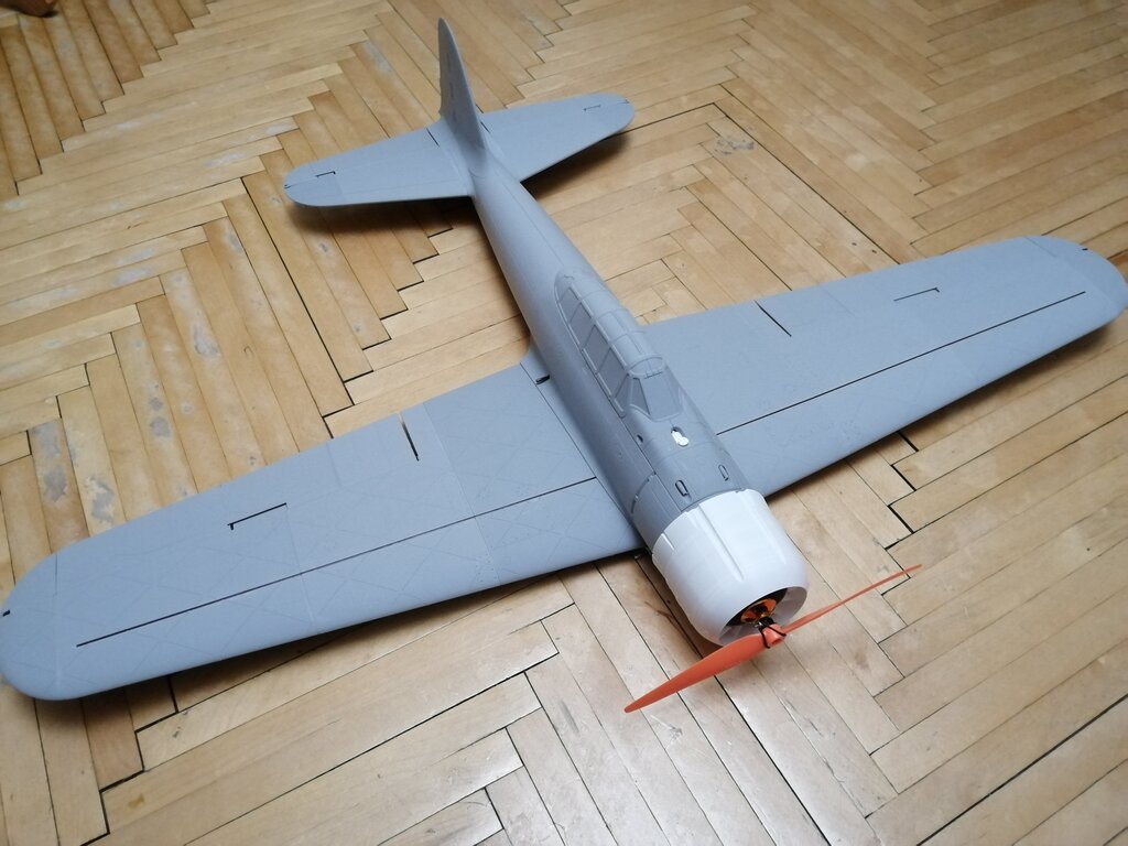

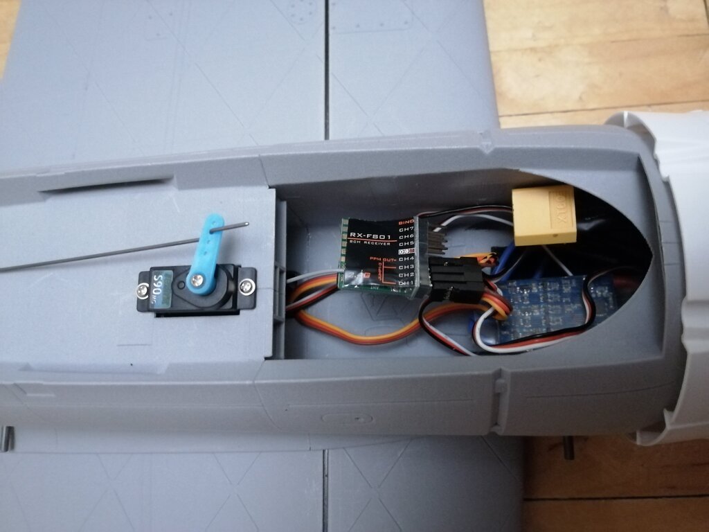

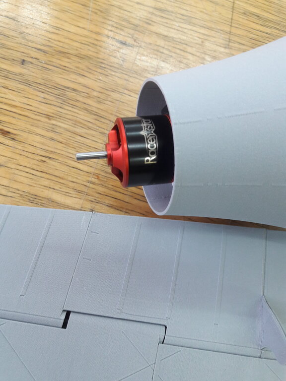

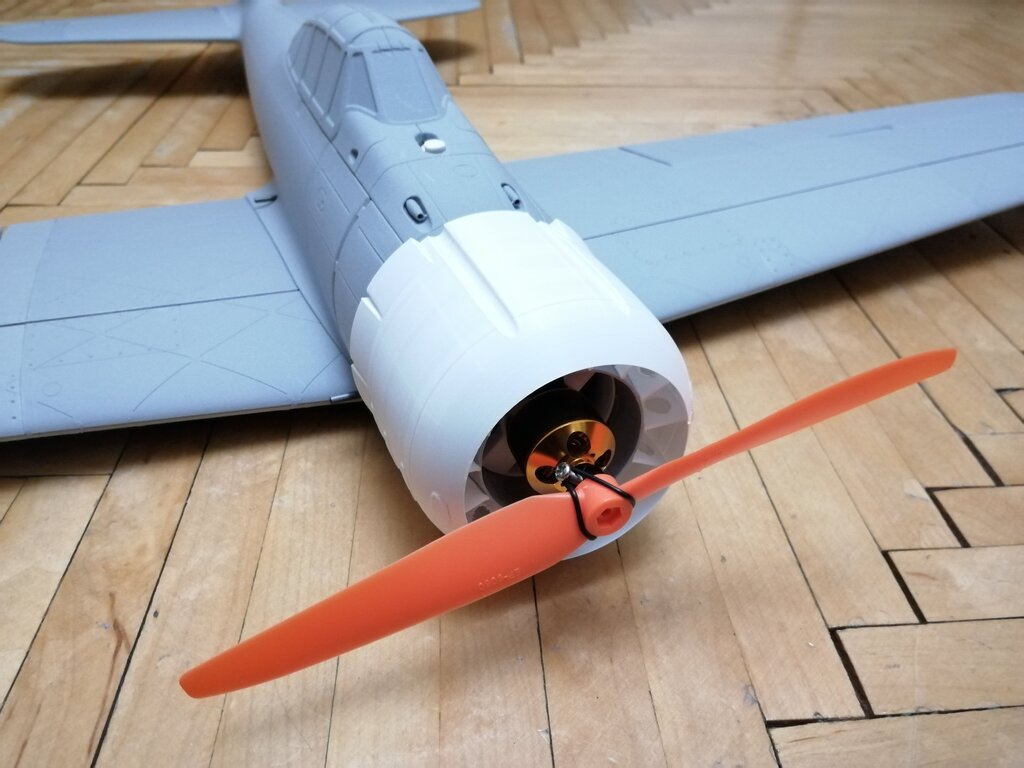

Autsajder1983 Opublikowano 15 Stycznia 2022 Opublikowano 15 Stycznia 2022 Mój gotowy na jutrzejszy oblot, mam nadzieje tylko, że pogoda dopisze. Do lotu z pakietem 1300 wyszło 530 gr. Muszę dołożyć 10gr ołowiu dla wyważenia. W instrukcji zalecają pakiet 1500 więc z takim pakietem bez problemu się wyważy. W środku regulator 20A serwo wysokości oraz odbiornik: Z przodu silnik 1200kv : Skrzydło mocowane na gumki: Oblot bez farby, może góra z dołem mi się nie pomylą 1

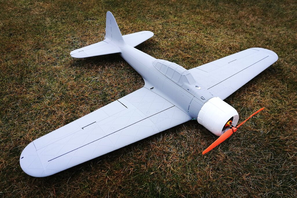

Autsajder1983 Opublikowano 16 Stycznia 2022 Opublikowano 16 Stycznia 2022 Po oblocie, model cały. Bardzo fajny, bezstresowy model. Duży zakres prędkości. Z racji małego obciążenia płata można latać bardzo wolno, lądować do nogi. Startuje z ręki właściwie bez wyrzutu, wystarczy go puścić Trochę brakuje mi w nim kierunku. Ma duże powierzchnie sterowe, dzięki czemu jest bardzo zwrotny, nie widać tendencji do przeciągania nawet przy ostrym zaciągnięciu wysokości. Z moim wyposażeniem demon prędkości to to nie jest. Do szybkich modeli Aces dużo mu brakuje powiedziałbym, że lata wolniej od ESA. Nic tylko drukować i latać Jacek i Przemek kręcili oblot, może uda się coś z tego zmontować. POLECAM 2
