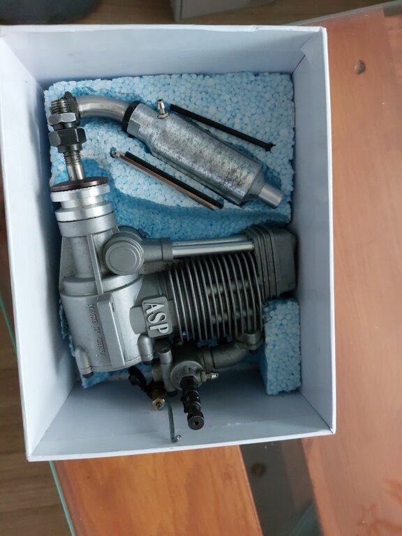

Jarek, pamiętaj o prawidłowym zaklinowaniu statecznika poziomego. Ja swego w skali 1:5 robiłem z Planów Modelarskich. kąt zaklinowania był dodatni co skutkowało każdorazowym kapotażem przy lądowaniu. Ale w powietrzu zachowywał się idealnie ? Napędzany właśnie FS 91 ale OS. Dla ASP 91 podają mniejsze maksymalne śmigło. Mój pracuje z 16''. Masą też się nie przejmuj, chyba nikt na forum nie robi cięższych ode mnie ? mój do pierwszego lotu ważył ponad 7kg. Potem coraz mniej aż zostało na 5, coś tam. Zastanów się czy nie lepiej włożyć benzynę 20cm. Wiem nie ten dźwięk ale w tych modelach - np w moim Nieuport 11 jest naprawdę bardzo do przyjęcia.

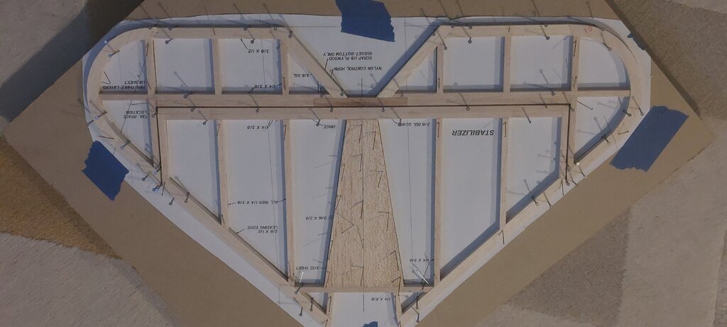

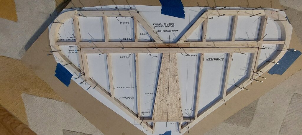

Znowu troszkę podłubałem sobie tym razem ster wysokosci poszedł na stół montażowy...przy budowie oczywiście nie obeszło się bez odpylania (szukania ) mieszkania?bo podczas cięcia listew z balsy jest kupa  pyłu mimo podłączenia odkurzacza do piły ale cóż jest frajda z budowy
