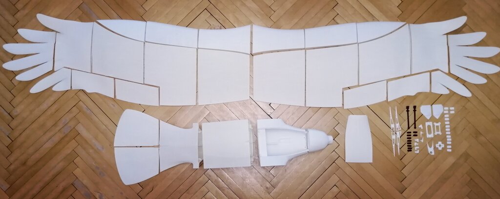

Autsajder1983 Opublikowano 29 Stycznia 2022 Opublikowano 29 Stycznia 2022 Wydrukowałem orła z projektu planeprint.com. Druk z Impact PLA, ePLA-LW oraz TPU. Wydruk trwał 129 godzin Teraz to wszystko posklejać i wyposażyć.... 2
Autsajder1983 Opublikowano 29 Stycznia 2022 Autor Opublikowano 29 Stycznia 2022 Projektant podaje, że 1160gr.
Marek_Spy Opublikowano 30 Stycznia 2022 Opublikowano 30 Stycznia 2022 Ciekawe jak poleci a to profil czy decha? Wysłane z mojego CPH2021 przy użyciu Tapatalka

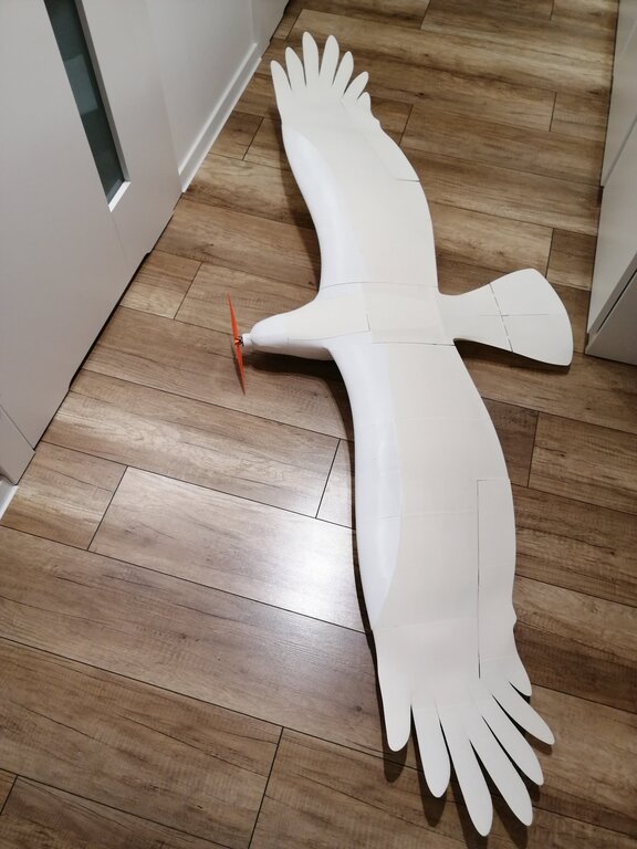

Ta odpowiedź cieszy się zainteresowaniem. Autsajder1983 Opublikowano 8 Lutego 2022 Autor Ta odpowiedź cieszy się zainteresowaniem. Opublikowano 8 Lutego 2022 Prawie gotowy do lotu. Brakuje jeszcze kołpaczka do składanego śmigła oraz ogonka z przezroczystego materiału. 7

Janekm Opublikowano 9 Lutego 2022 Opublikowano 9 Lutego 2022 Ależ ładny! Stare lotnicze porzekadło głosi, że jak coś ładnie wygląda to i dobrze lata Prawdziwym wyzwaniem będzie jego pomalowanie. Z niecierpliwością czekam na dalsze informacje. Powodzenia.
Marek_Spy Opublikowano 9 Lutego 2022 Opublikowano 9 Lutego 2022 Z tym kompletnie się nie zgodzę Wysłane z mojego CPH2021 przy użyciu Tapatalka
Janekm Opublikowano 9 Lutego 2022 Opublikowano 9 Lutego 2022 Ale z czym się nie zgadzasz, z porzekadłem czy z tym, że ładny?
Marek_Spy Opublikowano 9 Lutego 2022 Opublikowano 9 Lutego 2022 Z porzekadle bo ładny model nie latał Wysłane z mojego CPH2021 przy użyciu Tapatalka
Janekm Opublikowano 9 Lutego 2022 Opublikowano 9 Lutego 2022 No teraz rozumiem , porzekadło funkcjonuje od dawna w dużym lotnictwie i z reguły się sprawdza. Zbyt lekko, być może przeniosłem je na grunt modelarski, w którym mam niezbyt wielkie doświadczenie. Ale i tak bardzo mi się podoba i mam nadzieję, że będzie latał równie ładnie jak wygląda. Naoglądałem się trochę latających ptaków z bliska i praca ich całych skrzydeł składa się na doskonały lot, w modelu tylko lotki, ster wysokości (bo nic o sterze kierunku nie ma) i do tego stałe skrzydło pewno może być trudniejszy w pilotażu od "trenerka".
Marek_Spy Opublikowano 9 Lutego 2022 Opublikowano 9 Lutego 2022 Na pewno trudniejszy ale przy ustawieniu serw będzie spokojny. Wysłane z mojego CPH2021 przy użyciu Tapatalka
